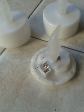

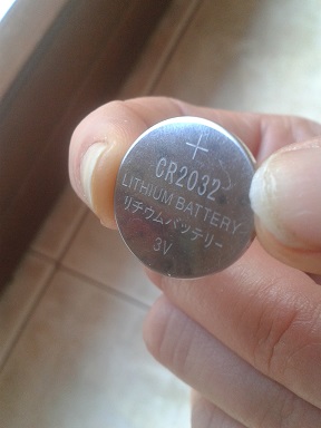

buongiorno, avrei bisogno dell aiuto di qualcuno esperto che possa darmi un aiuto; praticamente, sto cercando di collegare 5 luci con effetto tremolio ad un alimentatore.

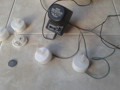

premetto che queste luci in origine funzionavano a batteria (allego foto) ho provato a collegarle in serie ma non funzionano, così ho riprovato a collegarne almeno due in parallelo e funzionano se non che non fosse che .... l ultima della sequenza funziona perfettamente ma la prima la luminosità è molto debole; ora non so se è il filo che ho usato x quest ultima che è piu grosso oppure se è dovuto da altro.... spero di essermi spiegata bene, grazie
ps. non riesco ad inserire le foto

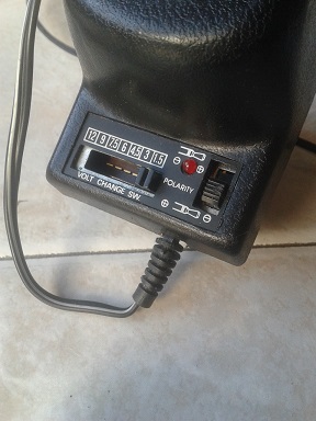

Salve,
dalla foto allegata, l'alimentatore deve essere impostato a 3V, come la batteria. Bisognerebbe controllare effettivamente sotto carico, cioè con tutte le luci collegate, se la tensione rimane a 3V oppure scende. Se l'alimentatore non è stabilizzato, ma un semplice adattatore si potrebbe verificare un abbassamento della tensione se si supera la corrente nominale riportata sulla targhetta.
Non penso possa dipendere dal filo, potrebbe essere un contatto precario.

grazie per la risposta!!!ho provato a collegarne solo una di queste luci con il trasformatore a 3 v ma... si è bruciata la lampadina pensavo anchio guardando la batteria di impostare su 3 v ma... una me la son giocata. infatti ora il mio dubbio era sulla batteria 3 v oppure un voltaggio diverso? ora ho 4 luci di questo tipo... ho provato a metterle ancora in serie ma non funziona, l unica è in parallelo...(con il voltaggio a 1,5) problema : non ho un trasformatore che abbia un uscita a 3 volt o piu basso..... come devo fare? ( il trasformatore in foto l ho usato x collegare altre lampadine..ora ho solo un trasformatore da 9v e uno da 12 v)

La lampadina si è bruciata perchè non è un alimentatore stabilizzato ma un semplice adattatore e quindi i 3volt scritti sul selettore saranno 3V alla corrente nominale, se la corrente assorbita è minore, come il caso della piccola lampadina, allora la tensione sale ad un valore più alto. La cosa migliore sarebbe misurare la tensione a vuoto e vedere il valore. In teoria le 4 luci collegate in serie le puoi collegare al trasformatore a 9V, però, prima di collegarle, sarebbe meglio misurare la tensione con un voltmetro e verificare che non sia più di 9-10V.

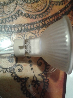

un altra domanda: questo tipo di faretto 12v 35 w lo collego direttamente ai 220? oppure serve un trasformatore anche qua?

Un alimentatore stabilizzato fornisce una tensione stabile indipendentemente dalla corrente assorbita dal carico. Questo tipo di alimentatori garantiscono la tensione nominale anche senza carico collegato (a vuoto). Negli alimentatori non stabilizzati, se si misura la tensione senza carico collegato, si misura una tensione generalmente più elevata.
Se sulla lampada c'è scritto 12V, è ovvio che non può essere collegata direttamente a 220V. In questo caso serve un trasformatore.

Ricordati anche di controllare la polarità perchè in quell'alimentatore si può rovesciare.
