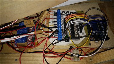

Ho terminato il mio presepe in casa, dove ho utilizzato la centralina 6 dissolvenze e 2 relè con Audio, trattata in questo topic, ho pubblicato il video nel sito.
http://www.presepevirtuale.it/presepe-virtuale.html

Mauro, posso collegare lampade a 220v con modulo relè collegato allo shield di arduino uno? se si per inserire anche dissolvenza?
Skyrunner65
Regione: Marche
Prov.: Macerata
Città: Porto Potenza Picena
887 Messaggi
Inserito il - 12 dicembre 2016 : 17:24:30  Mostra Profilo  Visita l'Homepage di Skyrunner65 Invia a Skyrunner65 un Messaggio Privato  Rispondi Quotando
I carichi a 220V si possono collegare al relè, però non si ha la dissolvenza, ma solo modalità ON-OFF.
Di solito il relè si usa per alimentare i movimenti ed altri meccanismi.

Chiedo scusa se non ho risposto subito;la parte elettronica/elettrica è stata completata con qualche difficoltà superate con vari aiuti avuti da Skyrunner65.Ho fatto qualche modifica alla centralina eliminando l'integrato UL 2803 in quanto ho utilizzato un modulo relè a 4 canali.Inoltre ho dovuto modificare il programma fatto da gcRoberto ,(aiuto ricevuto da mio figlio),inserendo i relè,sorgere e tramonto del sole.
Le difficoltà sono aumentate perchè non essendo attrezzato per realizzare i circuiti stampati,ho utilizzato una piastra millefori e i collegamenti a filo;la vista è un pò sgradevole però funziona perfettamente
37,27 KB

Mi fate sapere cortesemente se si vede la foto che ho allegato?

La foto non si vede.
Molte persone fanno questo errore.
Quando fai l'upload devi attendere che la foto venga trasmessa dal tuo computer al server.
Questa operazione normalmente è molto più lenta del download, quindi modifica il tuo messaggio riprovando a inviare la foto e aspetta pazientemente.

Ciao Tornado11, probabilmente la foto supera i limiti di Kbyte e non viene accettata.
Prova a ridurre la risoluzione a 640 x 480 utilizzando un editor grafico.
Si può fare anche con Paint, tramite il comando Ridimensiona, poi si sceglie pixel e si imposta 640 su larghezza e si lascia la spunta su mantieni proporzioni. Una volta ridimensionata, la foto può essere salvata con un nome diverso, in modo da mantenere l'originale alla massima risoluzione.

OK! Ora la foto si vede! Non si capisce moltissimo, si vedono molti fili!
Comunque complimenti per aver raggiunto l'obiettivo.
Se ritieni che le tue modifiche apportate al software possono essere utili ad altri utenti del forum, ti invito a postare il codice aggiornato e dare così il tuo contributo alla crescita di questo progetto.
