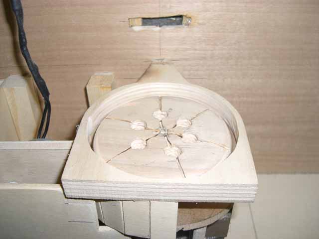

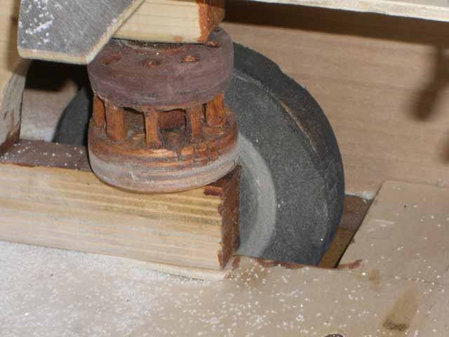

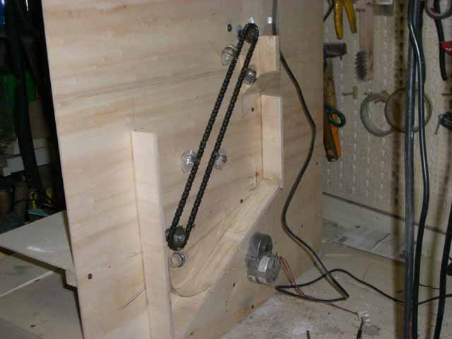

Chiedo l'aiuto di Mecc74, chi non ha mai fatto statue meccaniche, perché non cerca di iniziare con cose semplici? Non so, il fornaio, i sega tronchi, ecc.
Per fare un personaggio che fa tre movimenti magari uno in rotazione, bisogna avere tutta una serie di cose già precedentemente studiate che fare tutto da zero è abbastanza complicato.
Cerco di farmi capire, per fare una statua meccanica occorre avere:
teste, mani, piedi, delle misure della statua da realizzare, il che vuol dire, avere gli stampi per non rifare tutto dall'inizio ogni volta.
Motori di giri adeguati, colori, stoffa per i vestiti, ingranaggi, catene con passo adeguato, molle a tirare e a spingere, conoscenze elettriche generali e anche a volte qualche cosa di elettronica e tante altre cose e molta fantasia.
Per esempio, le foto che ho postato riportano le catene a cui sono stati saldati di piccoli cilindri a cui sono stati incastrati ed incollati dei piccoli contenitori di plastica sono i terminali delle provette per le analisi mediche, coniche così si incastrano.
In ultimo bisogna essere anche ben attrezzati, non dimentichiamoci che si parla di meccanica dove la precisione è essenziale.
Inserito il - 25 gennaio 2010 : 22:43:31  Mostra Profilo Invia a mecc74 un Messaggio Privato  Rispondi Quotando
giusto tutto mc five.
In più non vorrei che le buone intenzioni..facessero la fine del presepe per l'Abruzzo.
Qui si dovrebbe lavorare come in un'azienda, un ufficio progettazione, una officina per la produzione dei pezzi e il reparto assemblaggio, poi magari ci metti il reparto affidabilità ed esperienza.....mmmm..la vedo ostica.
Il presepe per l'Abruzzo era più semplice (avevi l'idea la realizzavi a casa la condividevi con i vicini di zona) ed è purtroppo naufragato.

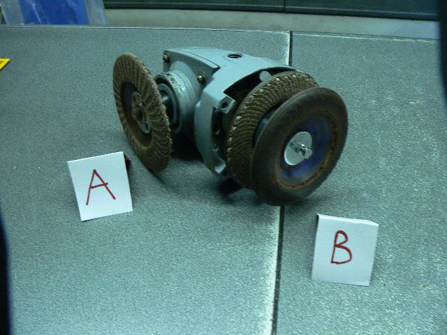

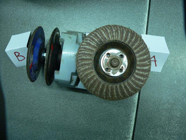

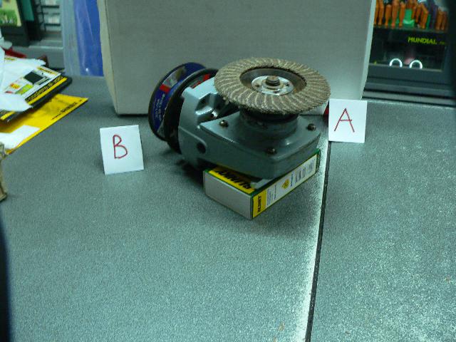

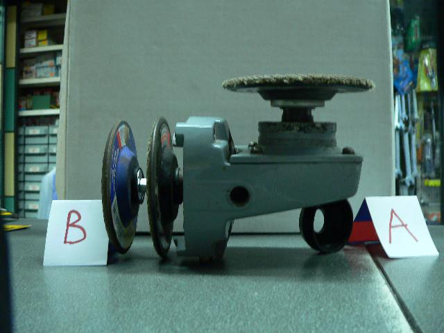

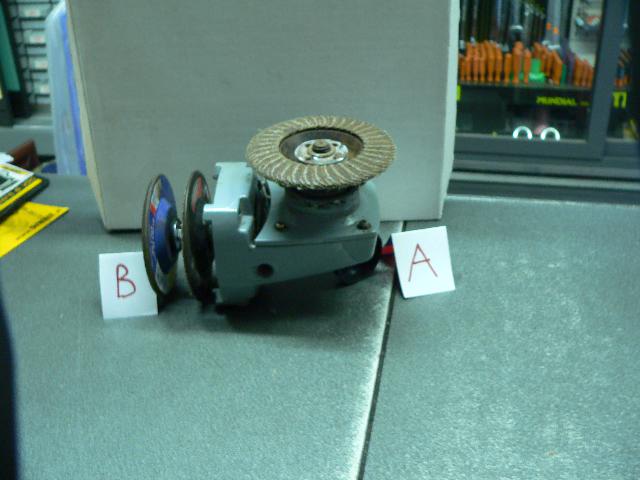

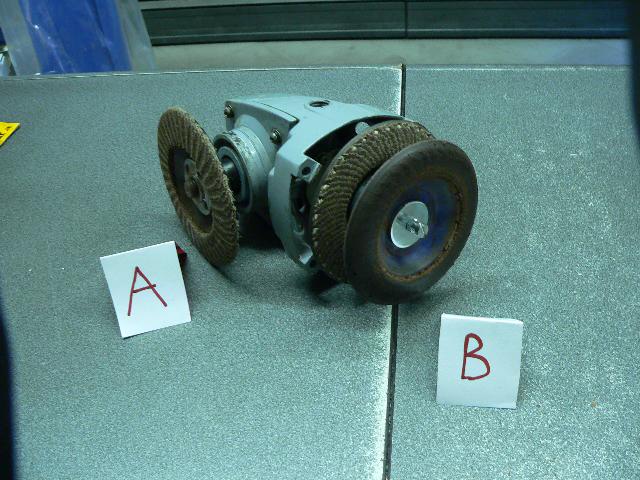

Posto per gli amici, interessati a un meccanismo di facile applicazione e recupero,un movimento riduttore adatto a molteplici usi e che può servire, anche, per creare un mini mulino ad acqua.
Il marchingegno è stato prelevato da una smerigliatrice angolare di 230mm e allestito per i nostri utilizzi.
I dischi A e B saranno utilizzati per varie applicazioni (nel nostro caso A= macina , B= ruota motore idraulico).
La forza applicata alla ruota B può essere, anche, di piccola intensità: il moto che si ricava sulla A è di potenza e con un basso numero di giri adatto, quindi, alla nostra applicazione.
L'abbellimento e il rivestimento li lascio alla fantasia dei lettori.

Scusa Artingio, ma non ti sembra un po’ eccessivo il meccanismo proposto ?, a mio giudizio va bene per statue da 60 cm.
Per fare un quel tipo di riporto di rotazione basta una banale coppia conica da pochi euro in teflon montato su due assi.
Quando ho iniziato ad occuparmi di meccanismi da presepe, ragionavo pensando che gli assi di rotazione dovevano necessariamente lavorare su cuscinetti, poi ho capito che per i giri che fanno i movimenti (5-10 g/rpm) e lo sforzo che devono supportare i cuscinetti non servono. Teniamo anche conto che sono meccanismi che lavorano relativamente poco, qualche giorno in un anno a differenza di macchine utensili o quant’altro che devono garantire affidabilità e precisione nel tempo.
Basta lavorare di boccole, possibilmente di materiali diversi.
Anche Mecc74 nei suoi disegni e foto opera senza l’ausilio di cuscinetti o sbaglio?

Avete ragione a supportare ciò che dichiarate perchè, sicuramente, vi trovate nell'"abbondanza" di scelte.
Le coppie coniche,le boccole, bronzine ecc...sono prodotti specifici che si trovano in negozi specializzati e di difficile reperimento in materiali rottamati per cui devi fare i conti con il tempo per la ricerca e inconciliabile con le ore di lavoro che svolgo.
La struttura proposta senza dubbio per un presepe è eccessiva ma funzionante e funzionale per la semplicità di applicazione e per gli attacchi che possiede adatti per il fissaggio e rivestimento per cui con pochissimo tempo si realizza un prodotto che, altrimenti, mi farebbe perdere giornate di lavoro per la ricerca del materiale.
Per quanto riguarda la dimensione può essere opportunamente occultata la parte che non serve, mettendo in risalto la macina e la ruota motore, con la propria fantasia.
Risultato finale, a mio giudizio: funzionalità, durata,reperibilità, costo irrisorio, tempo costruttivo irrilevante.
Penso che il gioco valga la candela!!!

a che velocità fara girare tutto? Metterai un regolatore pwm?

le pulegge come sono fissate al legno?

Il metodo di progettazione di qualsivoglia meccanismo è stato sempre il cavallo di battaglia delle mie realizzazioni.
Difficilmente uso carta e penna ma immagazzino nella mente tutte le idee per, successivamente, assemblarle.
Prima di iniziare, mi documento in maniera approfondita della composizione e funzionamento di ciò che interessa quindi inizio con la miniatura.
Uno dei tanti modi di lavorare ! e che, certamente , non mi sottraggo alle critiche costruttive anche le più dure!!!
Questa premessa per dire che il meccanismo funziona in maniera molto semplice!
La ruota motrice, alla quale dovranno essere montate le pale, gira con una leggerissima pressione dell’acqua (con alimentazione superiore o inferiore da valutare in fase di montaggio).
La velocità che si ottiene è adatta per gli usi a cui è destinata.
Perché ciò che è semplice cerchiamo di renderlo difficile ?
Permettetemi una considerazione a cui tengo molto e che applico sempre:
Le più sublimi espressioni creative si realizzano nell’intimità del silenzio e nel profondo buio della notte.
Ringrazio mcfive per il consiglio e francamente devo ammettere che non avevo considerato le risorse che possono darci le stampanti.

Cerchiamo di fare il punto.
Qui nessuno vuole essere maestro o imporre delle cose, quello che dice Artingio ¨¨ giusto, secondo l'equazione: Domanda ¡ú Risposta ¡ú Valutazione in relazione alle proprie aspettative.
Credo che ognuno di noi cerchi di realizzare/costruire secondo proprie esigenze ed obiettivi, cercando di mettere in pratica un suo desiderio.
Entra pertanto in gioco anche la variabile nasata, cioe' sbagliando si impara, credo che sia capitato a tutti di fare, smontare, modificare ecc¡­¡­.
La realizzazione di un qualsiasi movimento per i nostri presepi si basa su due fondamenti "simulazione" o "realta'".
Nella simulazione ognuno puo' fare cio' che vuole tentando di creare delle rappresentazioni vere ma che sfruttano marchingegni che "ingannano" lo spettatore, mentre nella simulazione realt¨¤ quello che si realizza ¨¨ una copia fedele ma in scala ridotta di una situazione del mondo reale.
Artingio mi pare che abbia puntato a questa tipo di simulazione, almeno nella parte ruota mulino e suo movimento dato dall'acqua in caduta o per scorrimento.
Personalmente quando decido di fare un meccanismo mi spingo a fare anche delle considerazioni piu' allargate, per esempio, tengo conto dei rumori prodotti dai motori e dai meccanismi, della sicurezza (corrente elettrica, acqua, surriscaldamento, raffreddamento, ecc.), del peso complessivo del meccanismo, della facilita' di trasporto, dell'imballaggio ed archiviazione del meccanismo per evitare la rottura, ecc.
Ecco perche' mi sono permesso di dire ad Artingio se non era un po' eccessivo quell'organo meccanico che vuole utilizzare.
Se non sbaglio avevo chiesto le dimensioni delle statue, questo per stabilire e dare una proporzione alle cose che si devono realizzare per il meccanismo.
Il pezzo recuperato dalla smerigliatrice angolare, fatte le debite proporzioni visive, lo stimerei largo circa 9 cm che relazionati a statue da 20 cm. equivale a dire che il pezzo in scala reale ¨¨ largo circa 80 ¡Â 85cm. in questo caso ritengo che il marchingegno rivesta le seguenti caratteristiche:
Pregi: massima affidabilit¨¤ nel funzionamento e robustezza
Difetti: ingombro e peso, non ¨¨ possibile metterlo a contatto con l¡¯acqua perche arrugginiscono i cuscinetti.
Possibilita' di utilizzo: non in vista per l¡¯eccessivo ingombro, ma ideale per risparmiare un motore nei meccanismi che richiedono due o pi¨´ motori come per esempio nel mio caso delle figure del vasaio o del mugnaio.
Detto ci¨°, siamo tornati al punto iniziale, simulazione o realt¨¤ o tutti e due?
Cerco di abbreviare il mio ragionamento.
Ruota Mulino autonoma (banale ruota libera che per forza dell' acqua gira, cio' ci eviterebbe tutte le problematiche legate all'acqua che entra nel mulino ecc. ecc.
L'albero verticale all¡¯interno del mulino che in pratica sarebbe l'innesto della coppia conica lo simulo con un motorino posto orizzontalmente sotto il piano, su questo albero innesto una finta coppia conica fatta da due ruote per dare un senso di movimento proveniente dalla ruota idraulica posta all'esterno.
In questo caso o simulato e ottenuto un effetto reale,.
Spero di aver dato un piccolo contributo alla discussione.
