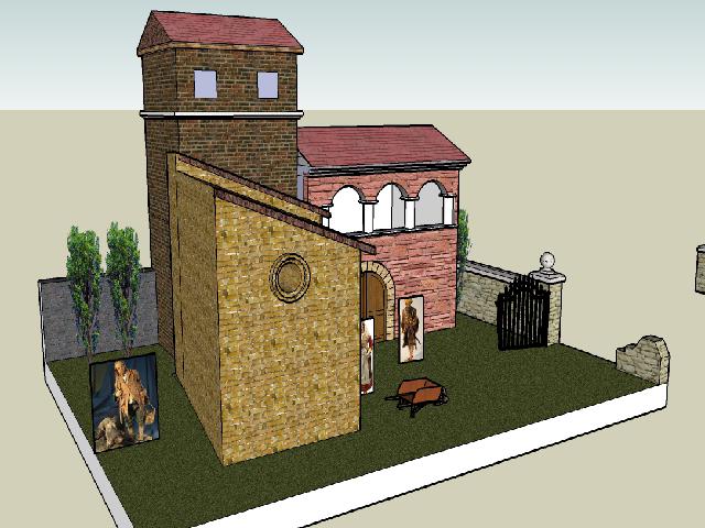

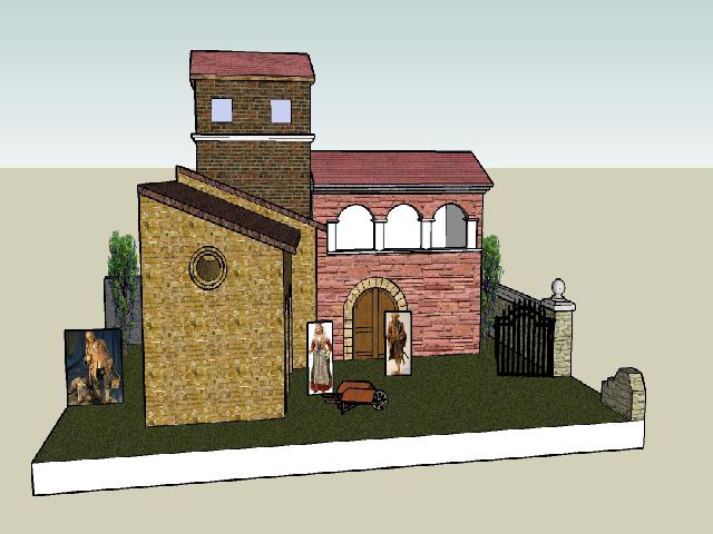

Inserito il - 11 maggio 2009 : 12:30:31  Mostra Profilo Invia a orlando82 un Messaggio Privato
Le misure sono 75 cm di profondità e 90 di larghezza...l'unico dubbio è se inserire un fiumicciattolo nella parte destra..
AVANTI CON I PARERI

Inserito il - 11 maggio 2009 : 13:04:33  Mostra Profilo
Orlando azz hai fatto uno kifo ihihihih
direi;.......mancano i camini metterei una finestra ad arco sulla parete della casa a sinistra ed un altra nella casa a destra, sopra direi che ci siamo, a sinistra dove ai collocato i due alberi farei uno scantinato più piccolo diciamo una vecchia cantina con magari con delle botti,oppure un casotto per scrofi ho maiali, vedi tù.....gli alberi li metterei davanti ho accanto alla foto di sinistra, edere sui muri o rampicanti, mancano i numeri civici magari antichi con un cartello della via, sul cancello di sinistra manca il muro, sul muro davanti alla rosa farei un piccolo tetto con un casotto,
dietro alla foto di sinistra un muretto più basso, manca un pò di piastrellato i docci ho grondaie lampioni a muro
buon lavoro Orlando ottimo schema, un pò diverso dal consueto, prenderei anche in considerazione qualche spunto dalla bella Venezia
Regione: Umbria
Città: Terni
621 Messaggi
Inserito il - 11 maggio 2009 : 13:27:47  Mostra Profilo Invia a matthew un Messaggio Privato
direi un progetto eccellente...una sola domanda nn vedo nel progetto il ruscello che divideva con la mia zona fa sempre parte dell'idea??
hadamo
865 Messaggi
Inserito il - 11 maggio 2009 : 13:51:59  Mostra Profilo Invia a hadamo un Messaggio Privato
Bello Orlando ma io aprirei un arco sul fontale della casa di sx cosi per dare maggiore luce al porticato, e movimenterei un pò la zona di sx,che così comè priva di finestre e portoni mi pare troppo vuota.
Questo ovviamente a parer mio
L'omo è omo e..addà ommà
Inserito il - 11 maggio 2009 : 14:11:41  Mostra Profilo Invia a orlando82 un Messaggio Privato
Questo era solo un disegnetto per vedere volume etcc...mano a mano inserirò le finestre etcc...
ok hadamo e stefano per le aperture etcc..

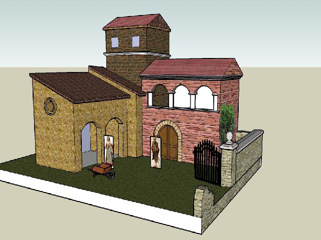

Inserito il - 11 maggio 2009 : 14:23:17  Mostra Profilo Invia a orlando82 un Messaggio Privato
44,96 KB
SONO GIà A 1 METRO DI LARGHEZZA
P.S. non sò se avete notato ma le statue sono di Angela Tripi
Modificato da - orlando82 in data 11 maggio 2009 16:24:44
