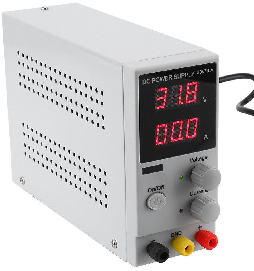

Buongiorno, avrei una domanda tecnica da porvi... Dovrei collegare alcune cose a 4.5 volt, pero' i semplici alimentatorini portano 700/1000 mah massimo ed e' un lavoro infinito collegare tutto..ho visto questo alimentatorino da banco che eroga fino a 10A A VOLT VARIABILE.. volevo sapere se questo si puo' usare solo per le prove da banco a breve termine o garantisce una durata anche di 3/4 ore sempre acceso ad alimentare un po di uscite a 4.5 volt...? diciamo che non arriverei forse a 10A totali ma potrei sfiorare i 8/9A SICURO.. grazie

Bisogna leggere attentamente le specifiche, comunque se si prevede un funzionamento continuato 8-9 A sono troppi, lavorerebbe quasi al limite.
Si trovano alimentatori a 5V che arrivano anche a 60A, hanno un trimmer per poter regolare con precisione la tensione a cavallo dei 5V, ma non so se scenderebbe fino a 4,5. Io ne ho uno da 12V che regola da 11V a 13V.

Io ho degli alimentatori da banco della oltron ix che sono stati accesi continuamente per dei mesi.
Se la qualità è buona non ci sono problemi.

L'alimentatore in figura (ne ho uno silmile) è del tipo switching, quindi non essendo lineare se si richiedono tensioni basse e correnti elevate non si surriscalda.
