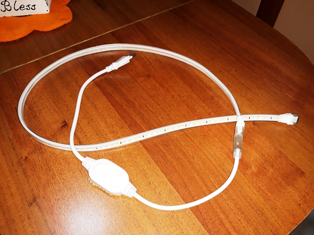

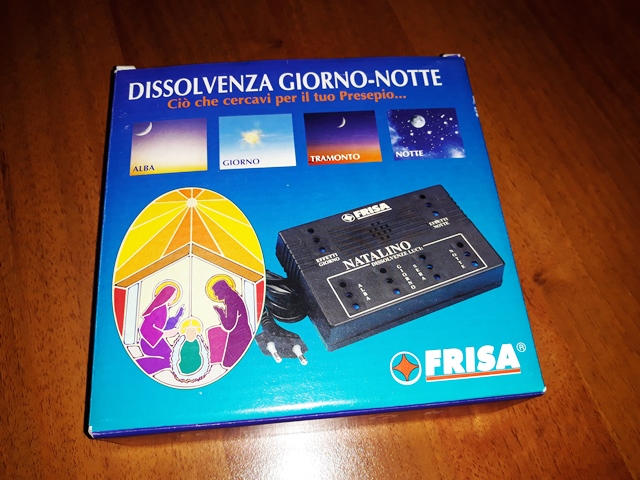

adesso Vi faccio vedere la striscia a led che si collega alla rete 220.
e poi anche la centralina natalino 600 con 4 fasi in dissolvenza.
come posso rimediare?
Carbone francesco
carbone francesco
Regione: Calabria
Prov.: Cosenza
Città: cosenza
48 Messaggi
Inserito il - 27 settembre 2018 : 19:50:03  Mostra Profilo Invia a carbone francesco un Messaggio Privato  Rispondi Quotando
180,79 KB
173 KB
ecco il filo di corrente che alimenta la striscia a led e poi la centralina che ho menzionato prima.
Carbone francesco

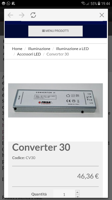

Salve buona serata,
ho collegato come mi suggerite, una lampadina che utilizzo nelle fasi del Natalino 600, insieme la striscia non funziona avevate ragione.
Ho cercato,alla ditta Frisa nel sfogliare il catalogo ho trovato il Converter 30".
Che porta l'uscita 3 prese per le strisce led 2,5 mm e una presa per led o effetti led da 2,1 mm 9.
Mi son messo in contatto con loro.
Dicono che sul Converter 30" le strisce che ho non vanno bene.
Ci siamo.
Devo comprarle da loro? ho visto sul catalogo.
Potranno essere collegate strisce led da 12 Volt e citano strisce dimmerabili.
Si trovano? io ho comprato le strisce che vedete dai cinesi loro sono muniti di queste strisce?
dai negozi di illuminazione li trovo?
Poi non capisco i collegamenti di sopra che hanno citato.
strisce led 2,5 e poi 2,1
64,42 KB
Carbone francesco
3535 Messaggi
Inserito il - 02 ottobre 2018 : 18:09:47  Mostra Profilo  Visita l'Homepage di Amministratore Invia a Amministratore un Messaggio Privato  Rispondi Quotando
Ho visto le caratteristiche del converter30.
Va collegato all'uscita a 220V in dissolvenza della centralina.
Le uscite del converter vanno poi collegate alle strisce led.
Le scrisce cinesi alimentate a 12V vanno bene per essere collegate al converter30.
Devi però fare attenzione al consumo perchè la potenza massima erogabile dal converter è di 30W, quindi non puoi superare una corrente massima di 2.5 Ampere.

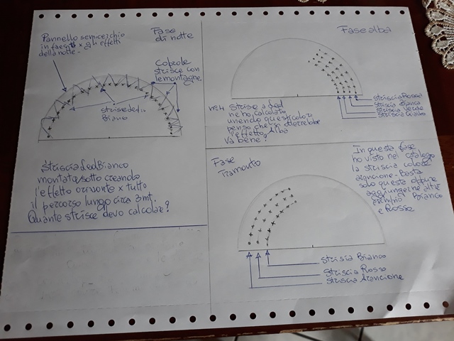

Salve Buona Serata
Scusa al Responsabile del forum.
Quanto ho inserito il messaggio ero distratto.
Difatti io continuo quotanto.
Potete cancellare se è possibile la nuova discussione.
Parlando della Centralina Converter 30 della Frisa.
Costa € 38,00 ne devo prendere 3 x le fasi che mi interessano.
Fase notte, fase alba, fase tramonto.
Le strisce purtroppo quelle che ho non sono dimmerabili come mi avete spiegato sono 220 Volt.
Dai cinesi non ce ne sono x la lunghezza che voglio.
Quindi mi devo accontentare di quello che offre la Frisa.
Ho visto nel catalogo che ci stanno le strisce che si montano sul Converter non sono preparato alla scelta.
Gradirei un aiuto.
Ho preparato uno schema che vi invio e anche le strisce che elencherò lo prese dal catalogo.
Ci sono le strisce PS LP WS.
Per effetto orizzonte sulla fase di notte ho pensato n°3 strisce
coprendo come vedete sullo schema la lunghezza di 3 metri( LS B1 21 (21 LED) X 3 STRISCE.
Effetto tramonto.
Striscia Arancione LSAR 12 (12 led)
" Bianco LSB1 12 (12 led)
Effetto Alba.
Striscia Rosso LSR 6 (6 led)
" Bianco LSB1 9 (9 led)
" Verde LSV 6 (6 LED)
" Giallo LSG 9 (9 led)
Ho scritto questi articoli se per caso conoscete.
123,34 KB
