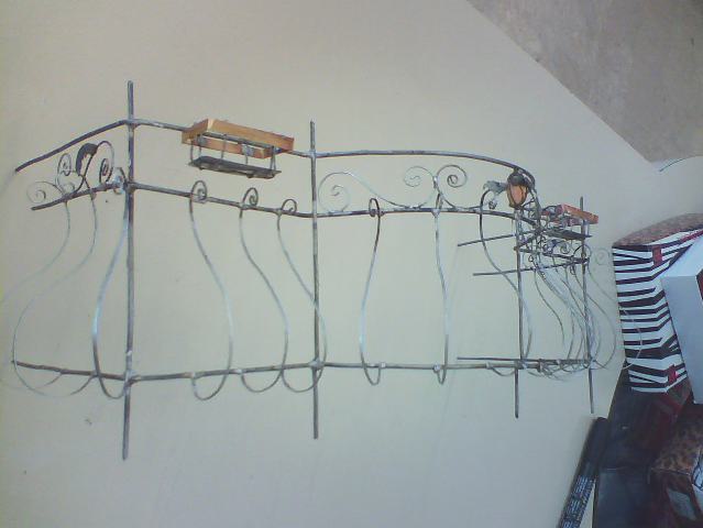

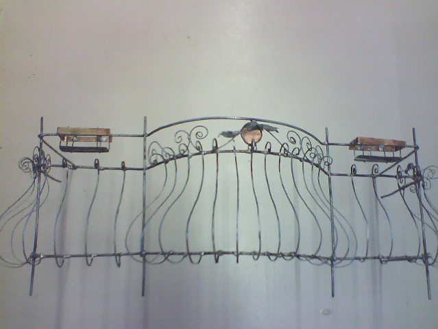

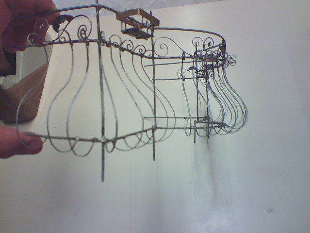

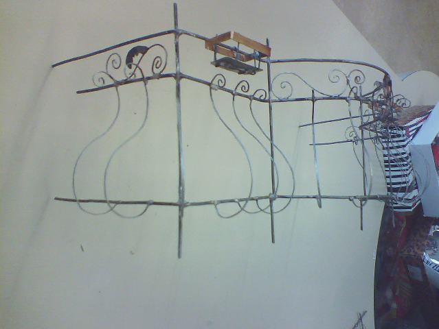

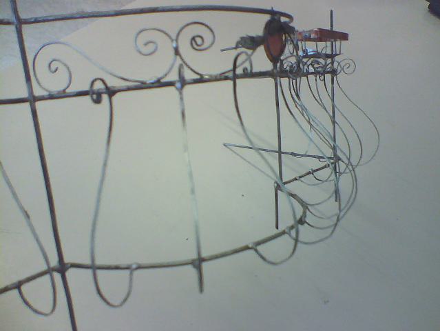

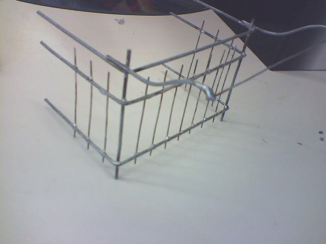

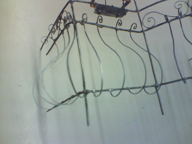

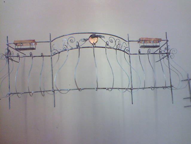

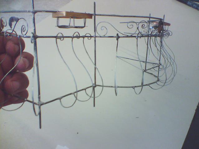

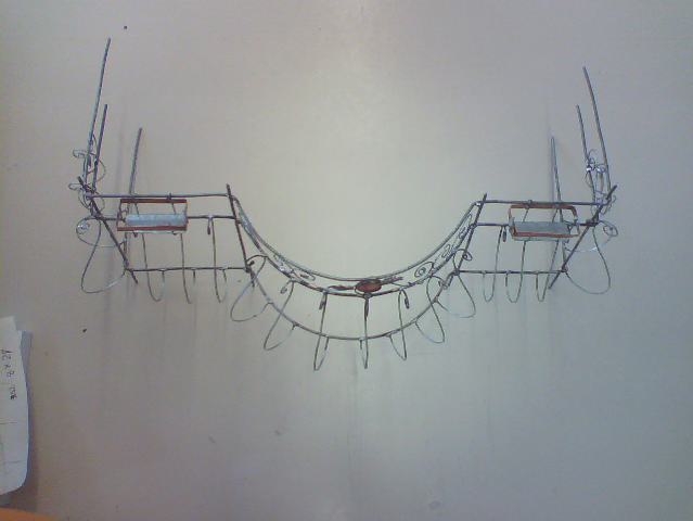

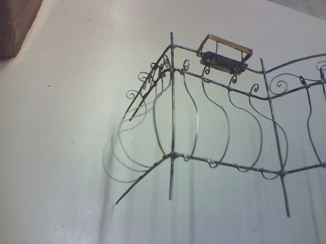

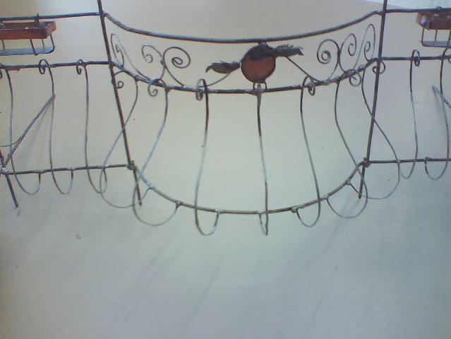

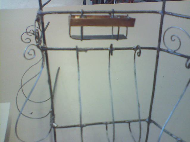

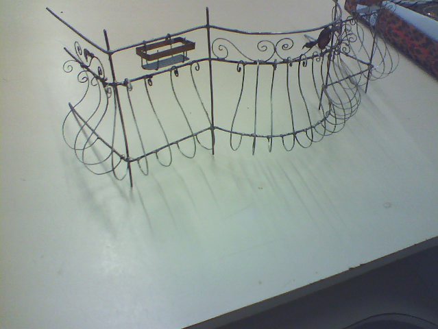

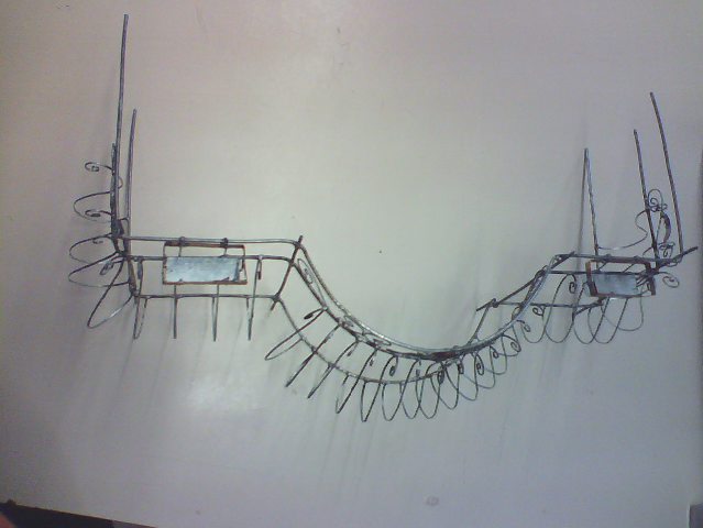

salve ragazzi\e , ecco a voi l'ultimo lavoretto che ho realizzato in metallo e saldato a stagno. trattasi di un balcone in stile classico, con porta vasi e decoro con volutte. fatemi sapere che ve ne pare

p.s.
anche se non proprio lucido per via dei fumi dell'acido per saldare, non mi sono scordato che prima o poi debbo postare il passo passo relativo alla saldatura a stagno.

Io direi che è semplicemnte eccezionale....

Ueuau! Molto belli.

nominato sul campo....
"fabbro in miniatura""
complimenti

Inserito il - 24 marzo 2009 : 17:05:42  Mostra Profilo Invia a orlando82 un Messaggio Privato  Rispondi Quotando
complimenti Calatino...eccezzionali....li lascerai così o darai un colore??

semplicemente lavori a regola d'arte : vale a dire eccezionali..

orlando, sinceramente non saprei, considera che ancora debbo fare la casa in cui alloggiarlo, solo che per il momento avevo in mente il balcone e perlomeno quello l'ho realizzato.
comunque per la casa ho 2 idee,con relative diverse colorazioni del balcone, datemi voi un suggerimento
1)allora per la prima potrei realizzare una casa con questo balcone colorato in nero o grigio scuro, utilizzando la casa come riferimento per la scena della giara e quindi questa potrebbe essere una ricca casa nobiliare del padrone.
2) realizzare una casa lussuosa abbandonata, e quindi il balcone andrei a lavarlo con acido muriatico al fine di rimuovere la zincatura e poi lavato in acqua, dopodichè l'ossidazione e la ruggine arrivano naturalmente, tutta la casa la farei parzialmente diroccata con porte divelte e colonne rovinate.
che ne dite quali delle due soluzioni vedete meglio? o pure se ne avete altre sono quì ad assimilarle, visto che ancora la casa è da progettare. grazie anticipatamente

complimenti giacomo! gran bel lavoro!
io abbinerei colorazione e acido

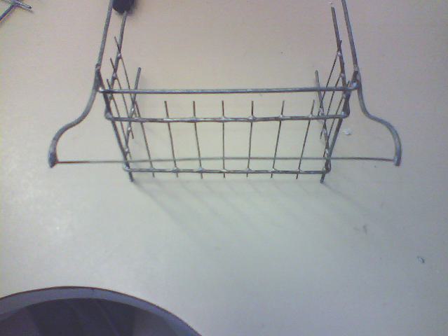

Anche i portavasi, è veramente TROPPO!!!

Però un consiglio:
Quando usate il saldatore NON RESPIRARE ASSOLUTAMENTE I VAPORI di stagno.
Preparatevi usando una ventola di recupero un piccolo aspiratore che aspiri i fumi e li spedisca lontano dai vostri polmoni.
Come posso posto le foto con la realizzazione dell'aspiratore.

grazie giacomo effettivamente i vapori scaturiti dall'evaporazione dell'acido, sono terribili e dopo pochi minuti fanno venire un gran mal di testa, bruciore alla gola e agli occhi.soventemente cerco di lavorare in un posto molto ben ventilato, un paio di volte ho saldato in cucina sul piano cottura con la cappa accesa. comunque stavo sperimentando la costruzione di una cappa con l'ausilio di una ventola di raffreddamento di un'auto,se hai già qualche immagineda cui prendere spunto sarebbe perfetto.

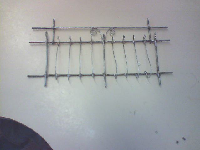

Devo fare il bastiancontrario......non so bene il perchè ma queste ringhiere non mi entusiasmano......sarà che manca il colore.....e poi troppi complimenti fanno male

ooooooooooh finalmente un commento negativo grazie macc74, ok allora questo lo sfascio e lo rifacccio meglio

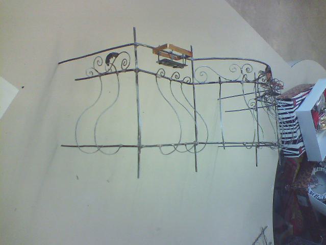

Bello....ma visti i compimenti devo fare per forza una critica
Secondo me l'uso di un diametro maggiore,e penso anche a un profilo non tondo ma rettangolare o quadrato per le (esse) avrebbe dato al tuo lavoro maggior spessore e pienezza plastica.....però va anche benissimo così, lo so che ...torcere il ferro non è facile soprattutto se lo si fa a freddo
Ecco cosa non andava......magari le "esse" anche un po' più ravvicinate.
Ok il materiale a sezione quadrata......ma dove lo si trova?????

Caro Mecc...il problema non è dove trovarlo....... ma come piegarlo
il ferro si piega agevolmente quando raggiunge la fase plastica cioè intorno ai 900 gradi, per cui occorre di poter disporre di una lancia termica per poter far raggiungere al ferro tale temperatura.
la mia ora vuole essere più che una provocazione una base per nuove idee e tecniche......esiste qualcosa di alternativo al ferro ( e quindi più facile da lavorare) che però poi....sembri ferro?
e magari che sia anche...riciclato e quindi a costo zero?
col la roccia abbiamo fatto miracoli usando il gesso e il polistirolo.... vediamo col ferro come ce la caviamo

allora avete ragione entrambi,però c'è una spiegazione che ho omesso di dare, per quanto riguarda le esse volutamente le ho allargate più possibile, in quanto non volevo venisse troppo carico, perchè già la casa che stò preparando per alloggiarvelo è molto fastosa, oltretutto se le esse erano più ravvicinate avrebbero nascosto parte dei fregi in gesso che sono posti dietro.haimè è sempre molto difficile trovare il buon compromesso tra realismo e una buona visione d'insieme delle scenografie, bisogna far collimare più aspetti. per quanto riguarda la sezione quadrata, in commercio credo non c'è ne sia, al massimo come ho già fatto altre volte, bisogna prendere a martellate il fil di ferro, fino a farlo squadrare, però c'è costantemente il rischio che si possa storcere. vi ringrazio per le vostre oculate critiche costruttive, che veramente sono uno sprono a migliorarsi, senzaltro la prossima volta che mi troverò a dover fare un'altro balcone, mi verrà in mente questa discussione e di conseguenza cercherò di prestare maggior attenzione.

Caro Calatino un modo per salvare capra e cavoli ci sarebbe, prendilo come consiglio estetico se non ti è di troppo disturbo potresti dissaldare le (esse) dalla parte piana e concentrarle nella parte tonda, nella la parte piana invece ci saldi delle normali bacchette dritte, oppure delle (esse) ma di fianco e non verso il fuori, questo renderebbe la tua opera oltre che più realistica anche più..equilibrata e ricca.
Il tutto ovviamente a parer mio e cmq il tuo lavoro come ho già avuto modo di dire è già bello così come è.
Sai..l'errore che si tende a fare spesso in tutte le cose è il ripetere "troppo" una cosa, nel nostro caso la ( esse) panciuta verso fuori è molto bella ma è una di quelle cose da usare con molta parsimonia

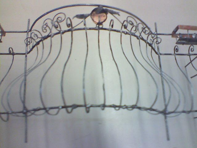

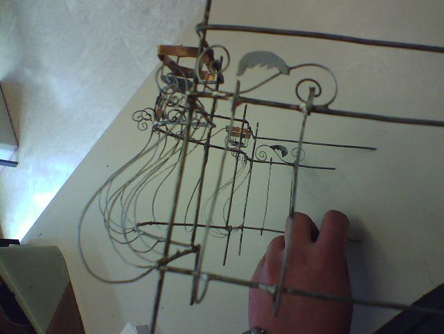

allora, oggi pomeriggio ho ripreso il balcone ed effettivamente, qualcosa per renderlo più completo senza appesantirlo si potrebbe fare, fatemi studiare bene la cosa e poi vi posto la rispettiva conclusione. anche se non salvo capra e cavoli, ma magari solo la capra che fa il latte, i cavoli li lascio, che non mi piacciono

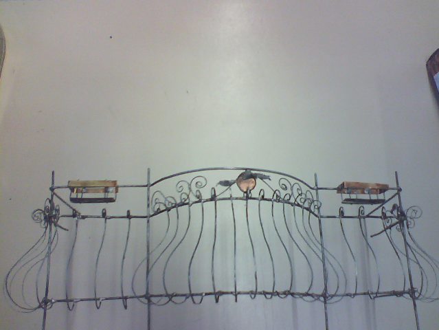

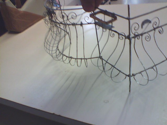

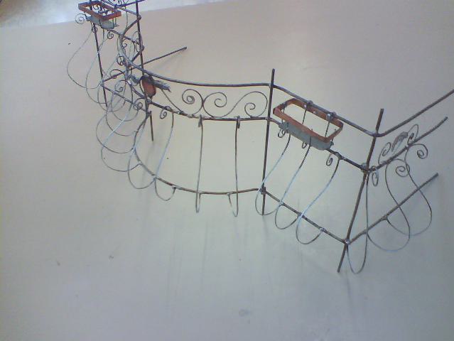

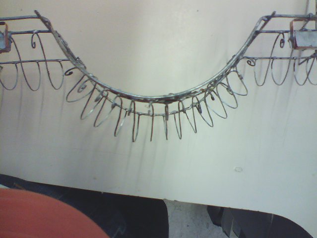

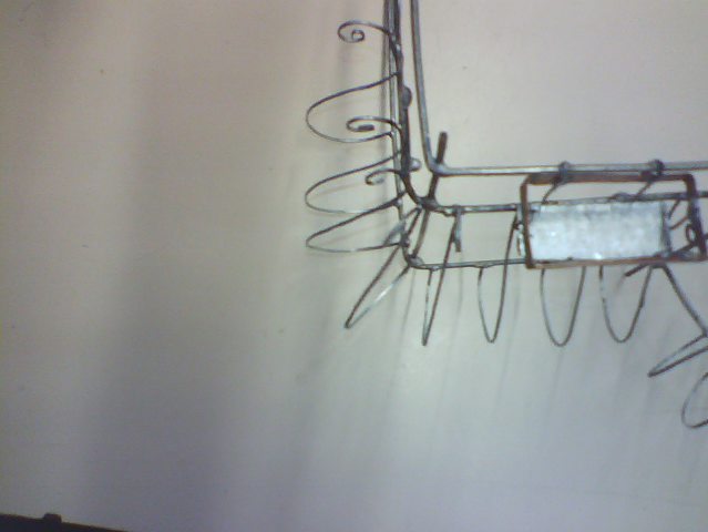

allora rieccomi dopo qualche problema per via della zincatura che scarseggiava e che quindi dava qualche difficoltà per saldare, finalmente il balcone è stato ripreso ex novo. ho raddoppiato le bacchette ad esse, aggiungendone altre 12 adesso giudicate voi.

effettivamente a mio avviso la parte centrale che prima era un pò scarna, ne ha beneficiato maggiormente, l'altra cosa che è migliorata nettamente sono i due angoli di 90° che con l'aggiunta di altre 2 bacchette per angolo, sembra molto più uniforme e senza distacchi. credo proprio che il mio timore di sovraccaricarlo sia risultato assolutamente infondato adesso sta a voi giudicare.

Ok, ora mi piace molto di più!!!!

Bene Calatì....come tu stesso hai avuto modo di notare il tuo lavoro ha beneficiato in positivo delle modifiche, il tutto a pieno vantaggio del senso estetico e plastico.
Personalmente avrei tolto le "esse" dalla parte piana, a tutto vantaggio della parte tonda, che è poi quella che maggiormente salta all'okkio....... ma come si dice......." de gustibus non disputandum est"
Ottimo lavoro Calatino
ps....ma sulla sommità dei 4 montanti verticali..cosa intendi metterci?...sfere per caso?

opzione 3 i vasi con i fiori
eccone un tiico esempio tratto dalla balaustra del giardino pubblico in via roma
61,56 KB
che è un susseguirsi in maniera alternata di vaso , pigna e lampione per buona parte di via roma, tra l'altro il decoro di ogni vaso narra a modi fumetti una particolare storia della tradiziuone calatina.
ecco una foto dove si capisce bene la disposizione.
80,79 KB
43,32 KB
SALUTI DA CALATINO
Modificato da - calatino in data 10 aprile 2009 10:00:50

io opterei per le pigne, per un duplice motivo
1) facilità costruttiva
2) simbolo abbastanza diffuso non solo in Sicilia ma in tutta Italia

Calatino io personalmente non opterei per nessuna di queste opzioni, perchè sia a pigna che il vaso che la testa di moro sono adatte per balaustre con un certo spessore (lo si vede dalle foto stesse) e la tua è sottile. Io lo lascerei così, che è già bellissimo, poi però sei tu l'autore e hai MOOOLTA più esperienza di me. Complimenti e ciao
Davide
Inserito il - 10 aprile 2009 : 15:17:30  Mostra Profilo Invia a 6vior un Messaggio Privato  Rispondi Quotando
ciao calatì, come dice dave effettivamente le pigne io le ho viste sempre agli angoli dei balconi fatti di marmo, e non di ferro, (poi non sò non vorrei non averci fatto caso io), cmq realtà apparte a me piacciono molto le pigne, forse perchè le vedo più spesso (almeno dalle parti mie) e senza indugio gli metterei 2 belle pigne agli angoli del balcone, e perchè no anche una testa di moro posizionata per terra però.....

allora inanzitutto mi preme ringraziare tutti voi per l'assidua partecipazione a questo 3d.
detto ciò, oggi ho fatto un giro in auto, specie nel,centro storico di caltagirone, ho visto che di teste di moro, ma di pigne sopratuto, c'è ne sono in abbondanza in ogni casa, alloggiate, sia nelle balaustre il muratura, sia nei balconi in metallo. l'unica differenza stà nelle dimensioni. quindi, probabilmente come consigliato anche da molti di voi, farò due piccole pigne che collocherò sul balcone, per il resto metterò semplicemente dei vasi nelle fioriere.
grazie ancora e buona pasqua a tutti

Io ho provato a fare lo stesso con fil di ferro...ma lo stagno non si attacca.cosa sbaglio? Devo trattare il ferro prima?

Inserito il - 20 dicembre 2013 : 23:45:00  Mostra Profilo Invia a renzo50 un Messaggio Privato  Rispondi Quotando
Ragazzi guardate che questa è una discussione del 2009 sarà difficile che calatino vi risponda.
Per saldare il fil di ferro deve essere pulito e carteggiato poi devi usare la pasta per saldare e un saldatore che scaldi molto bene perchè è il calore che fa sciolgliere lo stagno,
fammi sapere ciao Renzo.

Ciao Calatino
volevo realizzare anche io una cosa simile e ho comprato il seguente materiale:
Filo con zincatura di 1,5 mm
Rotolo di stagno da 1,5 mm
ho tagliato il filo di ferro in modo da realizzare il balcone, le S decorative, etc xò quando vado a saldare i pezzi tra loro con lo stagno purtroppo lo stagno non si attacca al filo zincato nonostante abbia anche pulito e limato la superficie x predisporla alla saldatura.
Il saldatore usato è un Weller professionale dove puoi scegliere la temperatura da 180 gradi a 500 gradi.
La punta usata è abbastanza sottile 2mm
Cosa sto sbagliando o mi manca nel procedimento o nel materiale?
Puoi aiutarmi ?
Grazie e Buon Anno 2014
napoletano di Arezzo
Città: Ortignano
224 Messaggi
Inserito il - 31 dicembre 2013 : 12:04:55  Mostra Profilo Invia a napoletano di Arezzo un Messaggio Privato  Rispondi Quotando
Ciao. Probabilmente non scaldi il rame prima di avvicinare lo stagno. Con la punta del saldatore ben calda, riscalda il punto di saldatura per alcuni secondi. Poi sfiori la punta del saldatore con lo stagno facendo cadere poco stagno sulle due parti da saldare. Riscaldi ancora il punto di saldatura con la punta del saldatore finche' vedrai lo stagno stendersi sul metallo. Fammi sapere
