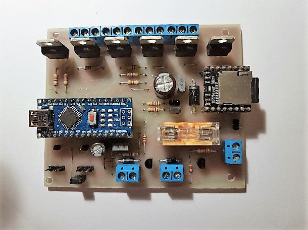

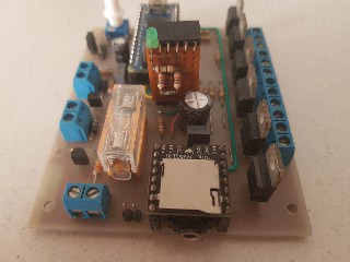

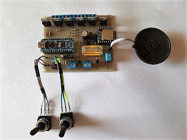

Francesco67 Inserito il - 10 agosto 2021 : 18:28:56

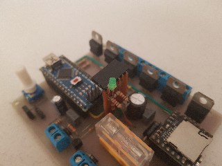

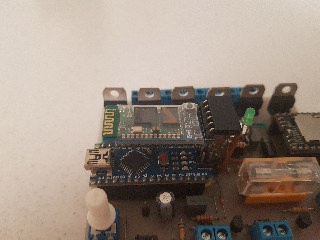

Salve a tutti,
ho apportato alcune semplici e banali modifiche alla scheda, che, però, ne possono migliorare le performance.
  • Ho collegato il piedino Busy del lettore MP3 al piedino 12 di Arduino, in questo modo posso controllare via hardware se il lettore sta o meno riproducendo un file. Posso, così, evitare di determinare a priori la durata della traccia da riprodurre ed implementare, in seguito, una gestione asincrona dei suoni.
  • Ho inserito una presa stereofonica collegata ai piedini DAC_L e DAC_R del lettore MP3, in modo da indirizzare l'output su due casse amplificate (quelle che si usano per i pc), bypassando l'amplificatore built-in che ha una potenza molto esigua.
  • Per pilotare il lettore MP3 non uso la seriale hardware (disponibile ai pin 0 e 1), ma una seriale software configurata sui pin 7 e 8. In questo modo ho potuto ripristinare le funzioni di debug.
  • Ho inserito un piccolo slot per una scheda bluetooth, perché, in futuro, vorrei implementare una semplice app in grado di comunicare con la scheda.
Attualmente sto cercando di riscrivere il codice usando i protothread, in modo che i vari oggetti (esempio suoni, stelle, fuochi, ecc.) posso lavorare in modo asincrono.
Alla prossima e nel frattempo,
Buone vacanze a tutti.

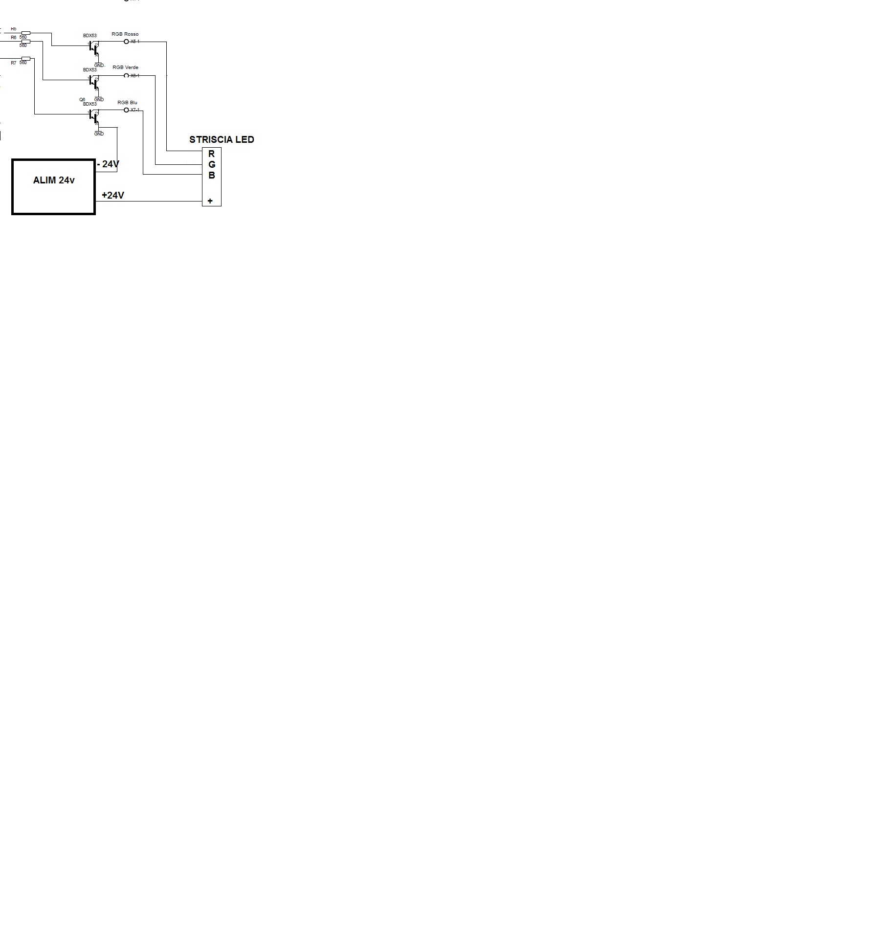

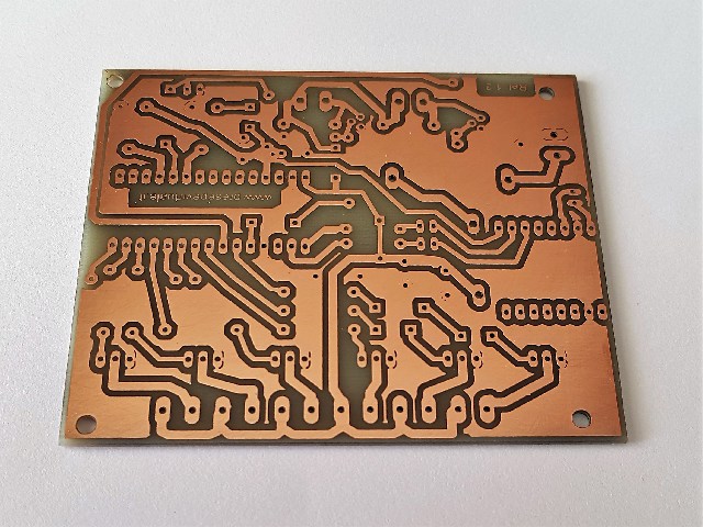

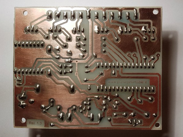

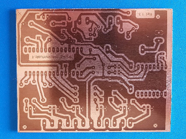

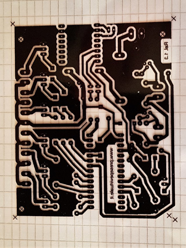

zimon78 Inserito il - 26 maggio 2021 : 08:51:58
Ecco qua lo schema e il codice. Se a qualcuno può servire allego anche la traccia pcb e serigrafia.
Nel frattempo sto cercando di imparare un po di programmazione Arduino, non vorrei essere sempre troppo dipendente dagli altri membri del forum.
Grazie ancora e buona giornata
Allegato: Schema - Project.pdf
80,4 KB
Allegato: Traccia_PCB.pdf
33,07 KB
Allegato: Top_Silkscreen.pdf
67,4 KB
Allegato: MEGA_Istruzioni_RGB_V2.txt
5,17 KB

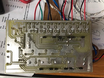

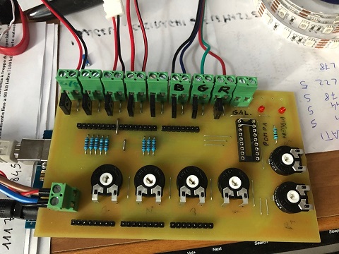

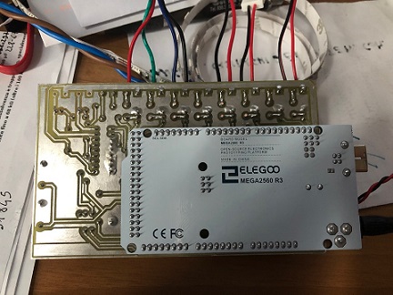

zimon78 Inserito il - 23 maggio 2021 : 12:34:05
Buongiorno a tutti, sono nuovo del forum e spero di poter contribuire in qualche modo.
Ho provato a realizzare il progetto Arduino Mega di gcroberto, che ho trovato molto interessante. Nelle foto il risultato .
Ora, mi chiedevo se mi potreste aiutare a modificare il codice per utilizzare una striscia led per ogni fase (giorno, notte, alba, tramonto). Purtroppo sono completamente a digiuno di programmazione, anche se non è mai troppo tardi per imparare.
Vi ringrazio in anticipo e ancora complimenti per il lavoro svolto
75,72 KB
63,41 KB
82,97 KB

Ho provato a realizzare la prima versione dello schema, ho preso spunto dall'arduino shield, esp32 a dispetto dell'arduino lavora con 3.3V. Nello schema arduino, ho notato che ci sono dei condensatori sull'alimentazione, sono necessari?
Allegato: shield v1.pdf

rexter Inserito il - 09 gennaio 2019 : 21:59:01
Buongiorno ragazzi,
ho appena scoperto questo forum ma prima di scrivervi ho spulciato qua e là... Ci sono davvero dei bei lavori e idee carine da cui prendere spunto... Molto bravi tutti!
Rispondo qui anziché aprire un nuovo topic perché l'argomento originario era pilotare strisce a LED RGB se non sbaglio, anche se poi si è divagato su qualunque altra cosa
Per il nostro presepio ho progettato e costruito un piccolo dimmer a mosfet per strisce LED RGBW a due uscite (quindi per due strisce) a 4096 passi di dissolvenza e a comando DMX...
Ora mi trovo a doverne riprogettare una nuova versione a 65536 passi, e visto che c'ero, pensavo di espandere l'interfaccia con la centralina di gestione, quindi prevedere già che questo dimmer possa essere comandato in altri modi oltre che il DMX se eventualmente questo può essere utile ad altri...
E da questo ragionamento mi chiedevo: quali sono i modi più usati dalle vostre centraline per interfacciarsi col mondo esterno? io pensavo anche di prevedere magari degli ingressi 0-10V oppure 4-20mA.
Eventualmente potrei anche aggiungere un piccolo display OLED da 1" per programmare i colori o altri parametri visto che in 0-10V si dovrebbe entrare con 8 segnali (RGBW+RGBW) che cominciano ad essere tanti...
Complimenti ancora a tutti
A presto,

xalex Inserito il - 13 dicembre 2018 : 15:30:42
Messaggio inserito da ik6den
normalmente negli RGB
hai un filo comune che andrà collegato al positivo 12V
gli altri tre (che sono i negativi) andranno collegati al pin rimasto libero del mosfet oppure al collettore dei BDX53 se utilizzi transistor
nelle strip led a 12v i GND compreso quello collegato all' "s" dei transistor mi sembra che sono collegati in comune;
nel mio caso con strip led a 24v come è lo schema?
grazie !!!
no, la strip led ha il + +24v comune per RGB tipo questa:
http://rgbwledsystems.com/abante/index.php?rt=product/product&product_id=215
per il momento lascio stare il W del bianco;
quindi nel mio caso sui transistor "S" sono collegati a massa del -24v insieme la striscia a led,
"d" sui 3 negativi che dici tu .....
"g" ai pin arduino
ma arduino è alimentato a parte a 12v quindi non ha massa in comune

ik6den Inserito il - 12 dicembre 2018 : 11:35:36
Ciao ho realizzato un paio di centraline quella di Robero Cavalli e quella di skyrunner, per le stelle utilizzo un flicker presentato sul forum qualche anno fa che monta un pic, un circuito che uso da qualche anno con successo, poi l'appetito vien mangiando e dato che come tempi di dissolvenza delle stelle e sincronizzazione con arduino, ho qualche piccolo problema (può darsi non sono capace a far partire i relè in determinati punti dello sketch), vorrei sostituire il flicker con un altro arduino che mi piloti le stelle,come da progetto di gcroberto.
Arrivati a questo punto vorrei mettere anche un proiettore autocostruito che mi spari una cometa su un cubo rotante con i quatto lati coperti di specchi che fatto girare da un motore passo passo, pilotato sempre dal buon arduino, faccia scorrere la cometa da sx a dx sul cielo e che una volta spenta la luce del proiettore riporti il cubo nella posizione iniziale cioè tutto a sinistra.Avete realizzato qualcosa del genere? Pensate che gli step del motore(scattini) si notino durante l’avanzamento della cometa?
Grazie a tutti Giuseppe
