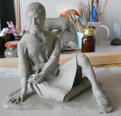

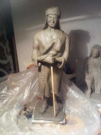

La produzione continua...
Pastore anziano sempre da 27 cm circa

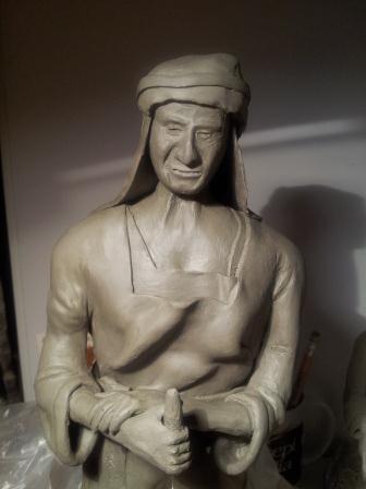

Sto procedendo con le statue del presepe della parrocchia.
Ecco S.Giuseppe

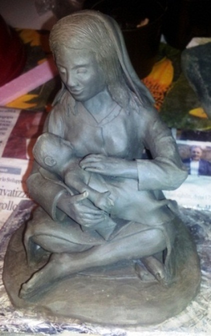

Ed ecco Maria e bimbo da circa 25 cm...ancora da fare la lisciatura finale
123,92 KB
127,09 KB
104,38 KB
Volevo fare Maria un po' più piccola delle altre statue essendo una donna molto giovane, forse è venuta un po' troppo piccola, ecco il confronto con un'altra statua però sono indeciso perchè ci potrebbe anche stare...

Inserito il - 12 gennaio 2015 : 13:46:05  Mostra Profilo Invia a Dave un Messaggio Privato  Rispondi Quotando
Ciao Goofy (Pippo!!!!!! Mitico ), ti faccio i complimenti per le tue statue! Si vede che hai passione, bravo, non fermarti! Secondo me a quest'ultima Maria hai fatto la fronte un po' troppo alta e gli occhi un po' troppo in basso. Per quanto riguarda l'altezza, prova a vedere una volta cotta coma viene...al massimo scoprirai che la devi fare un po' più grande! Hai tutto l'anno per farla della giusta dimensione...

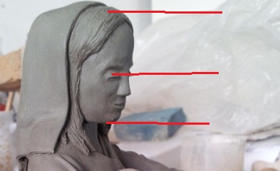

Per quanto riguarda le proporzioni del viso, ti posto quest'immagine
74,42 KB
Come vedi gli occhi si trovano circa a metà dell'altezza della testa. Magari prova a cercare su internet, io ho cercato "proporzioni viso"...
Però non ti consiglio di mettere mano alla tua statua per modificarla (anche perchè sarà già secca immagino), ma di tenere questa come promemoria e anche come ricordo: è comunque un passo del tuo percorso!
E poi un'altra cosa che secondo me aiuta, è allenarsi nel disegno di visi, volti, e anche mani, piedi, corpo umano ecc...animali (!!!!!), magari proprio prendendo spunto da disegni fatti da altri, da fotografie, da opere d'arte... sembrerà una cavolata ma secondo me alla lunga aiuta molto, anche a sciogliere la mano, sia per il disegno che per il modellato. Ciao!

I volti li faccio guardando sempre un disegno di riferimento; secondo me più che gli occhi bassi ho fatto l'attaccatura dei capelli molto alta.
Al momento la statua è ancora "morbida" ma preferisco tenerla così e magari faccio l'attaccatura dei capelli più bassa....altrimenti finisco il presepe nel 2016!

Ho modificato la pettinatura: dato che la posizione degli occhi è più bassa del dovuto (ma mi sembra di molto poco), con i capelli più "bassi" direi che fa un altro effetto.
D'altra parte solo "sbagliando si impara"
