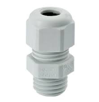

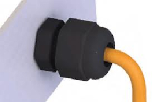

Anziché usare un ovetto, puoi usare un pressacavo,
usato in campo elettrico per il passaggio e bloccaggio dei cavi nelle cassette.
Ne esistono di vari diametri e materiali.
Per formare il fascio di fibre ottiche, io uso la guaina termorestringente, cioé una guaina che si restringe di circa il 50%, se portata alla temperatura di 90°. In pratica raccolgo le estremità delle fibre a formare un cilindretto, le infilo in un pezzo di 2/3 cm di guaina termorestringente, riscaldo il tutto con un phon, finché la guaina non si restringe. In questo modo l'estremità del fascio è molto compatta, per cui si evitano dispersioni di luce, è piu facile da infilare nel passacavo ed è più semplice da rifilare con un coltello affilato (evitando, così di rovinare la sezione delle fibre ottiche).
Come illuminatore, di solito uso un led da 10mm bianco ad alta luminosità, inserito nel passacavo e posizionato con un pò di silicone o colla a caldo. |

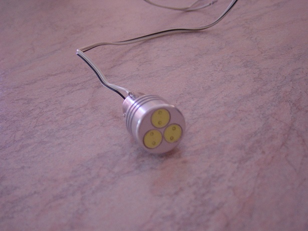

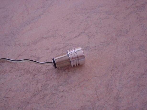

Inserito il - 28 marzo 2015 : 13:03:25
Dunque, il led è questo che allego. Lo abbiamo testato ed è tutto ok, va in dissolvenza...

In effetti è una delle lampadine di ultima generazione a tecnologia led destinate a sostituire quelle a filamento (nel tuo caso si tratta di una lampadina per luci di posizione). Non è propriamente un LED, ma, come vedi, un insieme di tre LED. In ogni caso va meglio del LED perché Funziona a 12V e così puoi collegarla direttamente alla centralina Contiene non uno, ma tre LED ad alta luminisità il "bulbo" si presta bene ad essere incastrato nel pressacavo
Penso che in futuro la userò anch'io per i miei fasci di fibra ottica. Di nuovo buon lavoro e a presto. |
