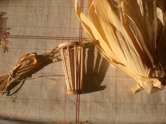

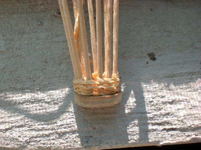

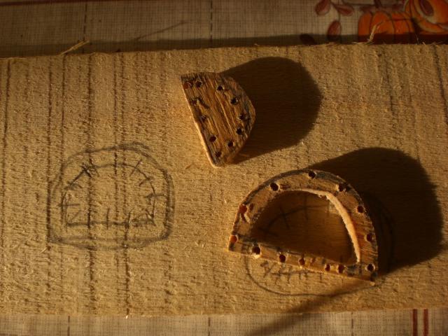

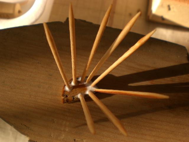

finalmente sono riuscito a postare le foto x la gerla...

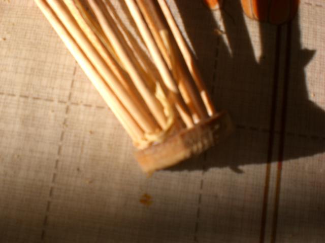

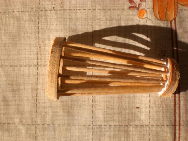

1)è la base,2,5cm x 1,8,ho fatto dei forellini da 1mm xinserire la punta degli stuzzicadenti..partendo dal centro(lato piano)ho calcolato 4-5mm uno dall'altro,tenete la punta leggermente inclinata verso l'esterno(foto 2)
la bocca della g.deve essere più grande della base,ed i fori più distanziati(tenendo conto della svasatura)partite smpre dal centro,lato piano
unite la base alla testa mediante gli stuzzicadenti,mettendo un pò di colla...
asciugata la colla,si passa al rivestimento,si può usare sia la raffia ke le foglie sekke del mais

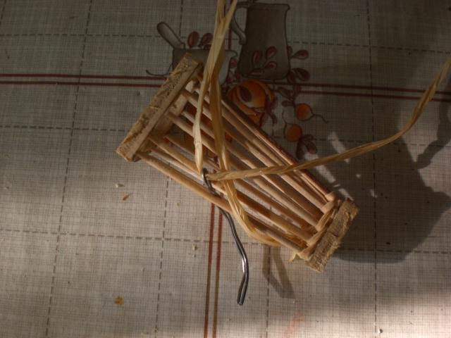

Inserito il - 05 febbraio 2011 : 22:58:27  Mostra Profilo Invia a romano un Messaggio Privato  Rispondi Quotando
ho usato la raffia,ho inserito un capo dentro la gerla,con l'altro sono andato avanti di 2 dentro e fuori indietro di 1,avnti di 2 indietro di 1,facendo così si legano tutti gli stuzz.irrobustendo la gerla,non serve tirare forte,ma una cosa regolare e se anke salendo si notano delle aperture,basta solamente,schiacciare verso il basso la raffia..(io ho usato del filo di ferro a mò di ago,x entrare ed uscire)

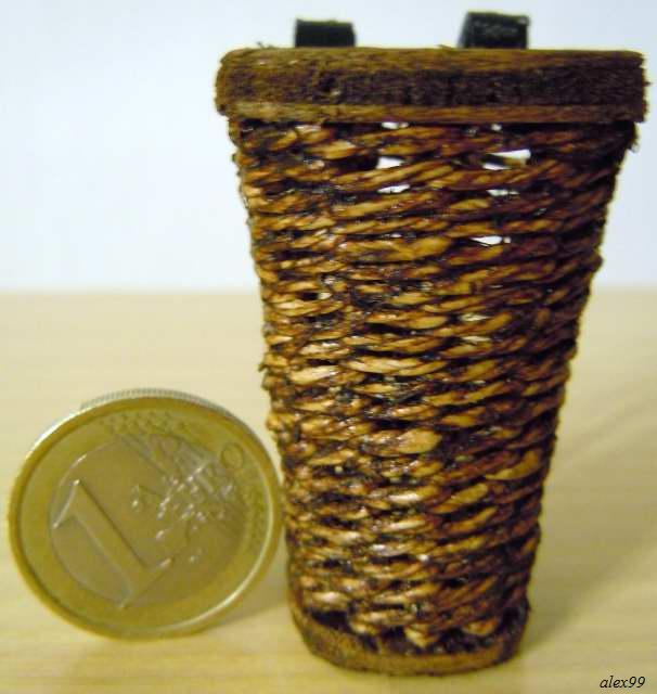

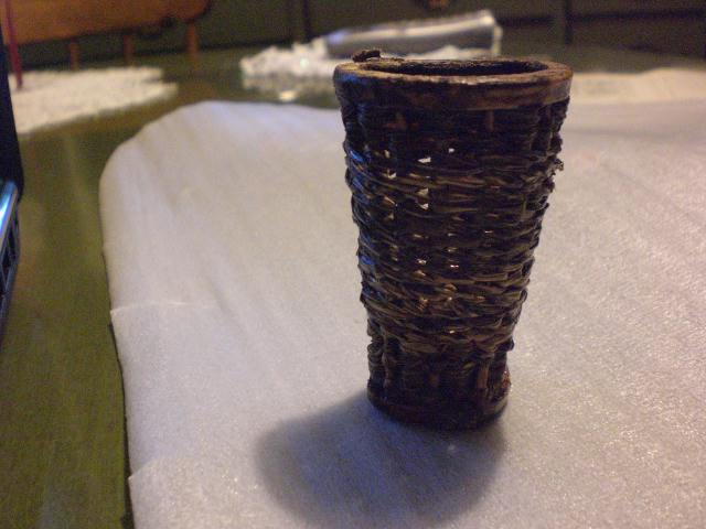

Inserito il - 12 febbraio 2011 : 23:42:00  Mostra Profilo Invia a alex99 un Messaggio Privato  Rispondi Quotando
Ciao romano, come ti avevo detto in altra discussione volevo farti vedere come avevo fatto io la gerla.
Io ho dovuto ridimensionarla un pò ed invece della rafia ho usato spago da cucina come aveva fatto paola62 in un altro passo passo per fare i cestini, e poi per scurirla ho usato impregnante.
Dimmi cosa ne pensi, di sicuro non è al livello della tua!!!

Inserito il - 13 febbraio 2011 : 20:23:23  Mostra Profilo Invia a romano un Messaggio Privato  Rispondi Quotando
bravo alex99,è molto bella anche la tua....romano!
