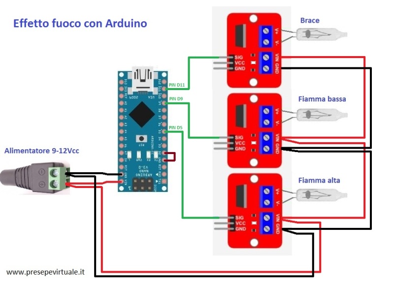

Salve, ho pubblicato un nuovo progetto su Presepevirtuale.it
Si tratta di un effetto fuoco facilmente realizzabile con la scheda Arduino Nano oppure UNO ed altri componenti di facile reperibilità.
La realizzazione non necessita di saldature o circuiti stampati.
Per ulteriori informazioni visitare la pagina:
http://www.presepevirtuale.it/effetto-fuoco-con-arduino.html
100,48 KB

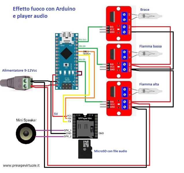

Questa è la prima versione del firmware per Arduino
Allegato: Arduino_Fuoco_3F_1_1.zip
1,72 KB

Buonasera, si portranno utilizzare anche led per questo effetto???

Salve, si possono usare anche i LED però l'effetto è meno realistico.
Consiglio le classiche micro lampade tipo pisellino a 12V, si possono scegliere di colore rosso per l'effetto brace e di colore giallo o trasparente per l'effetto fiamma. Ovviamente in ogni uscita si possono collegare in parallelo più lampade, che andranno poi a formare il fuoco aggiungendo piccoli legni accatastati ecc.
Consiglio anche di utilizzare un'alimentazione di 9-10V, cioè leggermente inferiore alla tensione nominale della lampada, questo accorgimento prolunga la vita della lampada e migliora l'effetto finale.

Nuova versione con effetto sonoro! Tramite un piccolo lettore MP3 è possibile rendere il fuoco più realistico, riproducendo l'effetto scoppiettante della fiamma vivace. Il file MP3 l'ho registrato proprio in prossimità del fuoco appena acceso, dura alcuni minuti e si può allungare (ricopiando dei pezzi), oppure tagliare, usando software specifici tipo Audacity.
Ulteriori informazioni nella pagina del sito:
103,42 KB
Codice per arduino:
Allegato: Nano_Fuoco_3F_1_0_audio.zip
1,94 KB
Librerie necessarie per compilare il programma:
Allegato: DFPlayer_Mini_Mp3.zip
12,39 KB
Allegato: SoftwareSerial.zip
9,14 KB
File dell'effetto audio MP3 da copiare nella micro SD card nella cartella MP3 (al file non può essere cambiato nome o posizione).
Il file occupa troppo per essere allegato qui! Scaricarlo dal sito:
