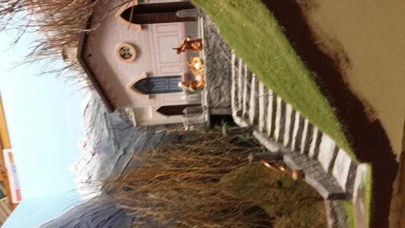

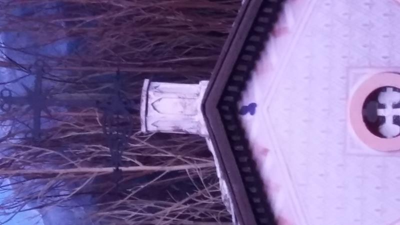

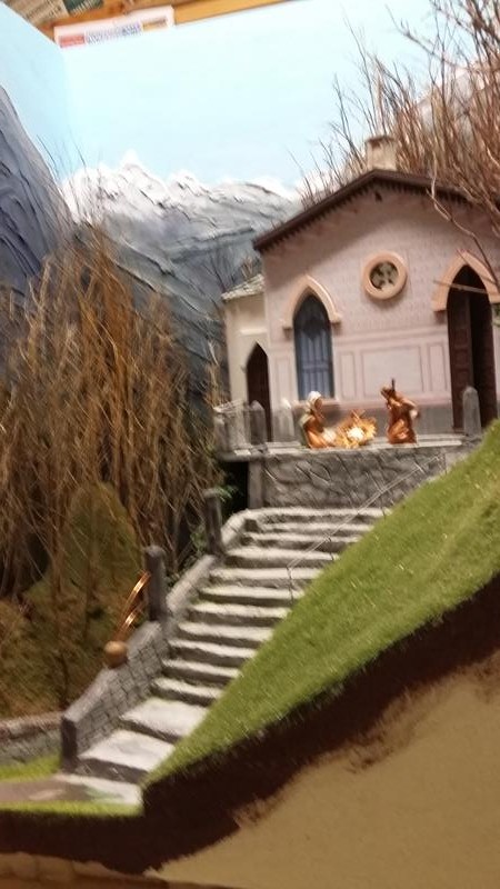

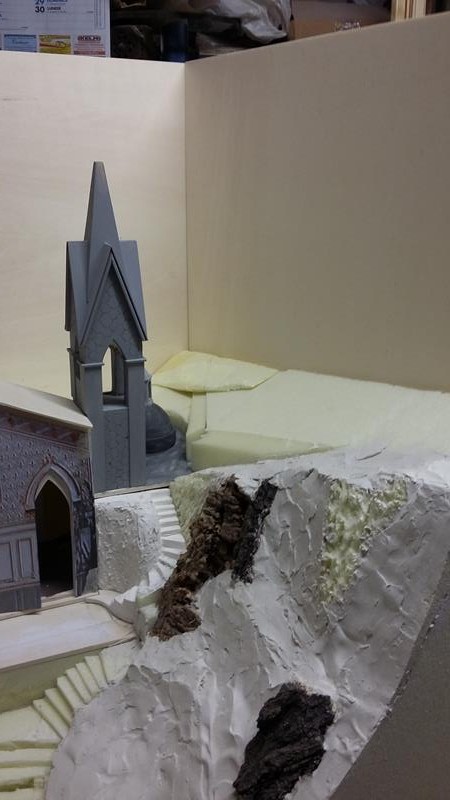

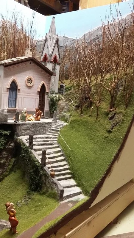

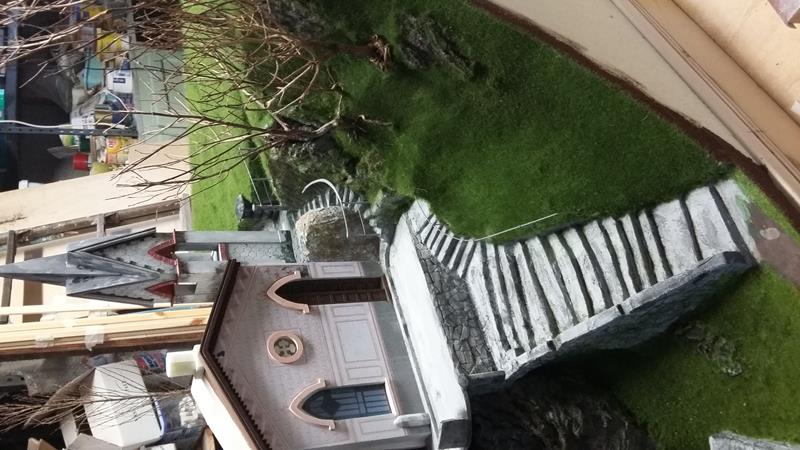

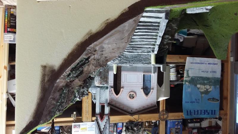

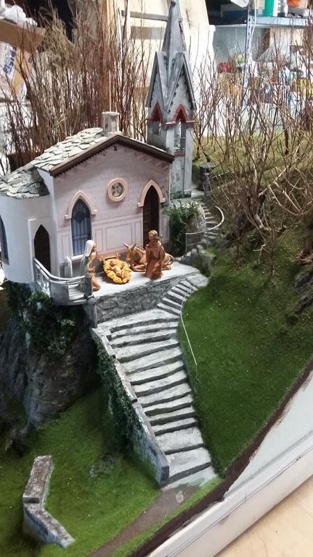

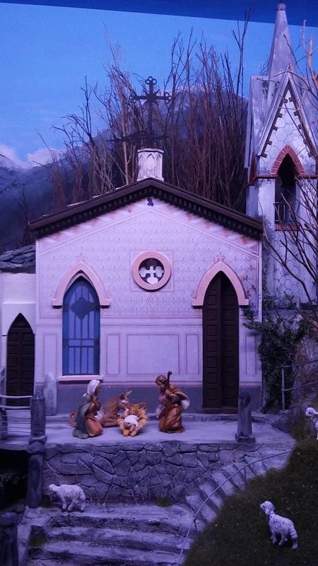

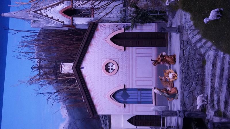

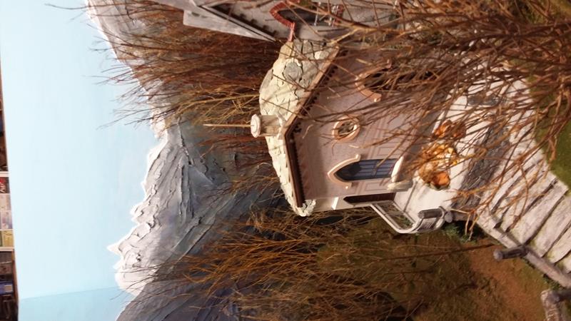

                       Diorama:  Natività in Cappella Beata Vergine del Carmine -BVC- Villa Fino Viù -1922-

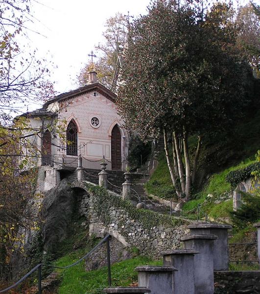

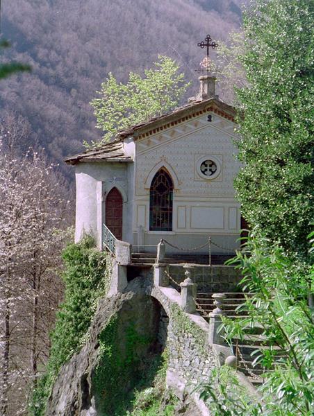

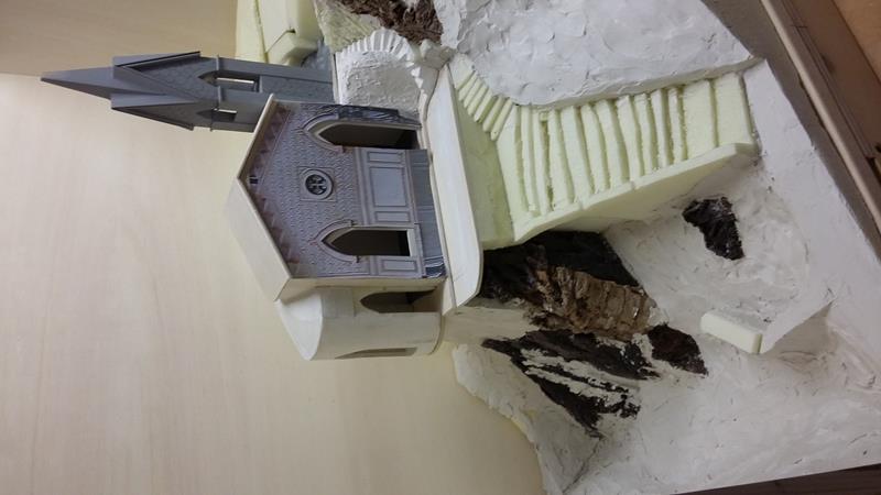

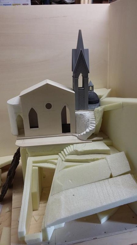

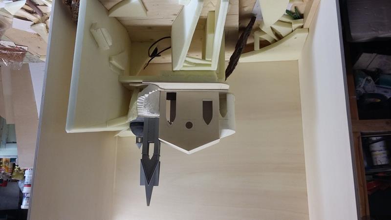

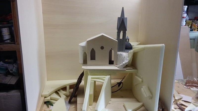

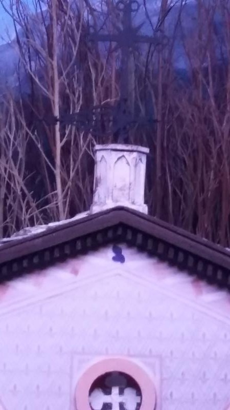

  Andando alla ricerca di un soggetto particolare per la realizzazione del diorama da presentare a Viù in occasione del concorso di Presepistica, promosso e organizzato dalla Pro Loco, mi sono imbattuto in un immagine vista in Internet.  Immagine:

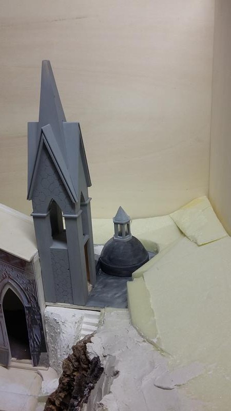

    79,31 KB  Ma un giorno scendendo dal Col S. Giovanni, ho intravisto la Cappella, faccio due foto e le scarico sul computer, ingrandendole ho avuto una gradita  o quasi- sorpresa: coperto dalle piante circostanti a fianco della Cappella Beata Vergine del Carmine, spunta un campanile. Dopo alcune ricerche mi sono accordato con i proprietari della suddetta cappella e sono ritornato a Viù, in Villa Fino a far fotografie e misurazioni, scoprendo che oltre al campanile esiste anche una piccola sacrestia sormontata da una volta a semi sfera.  Immagine:

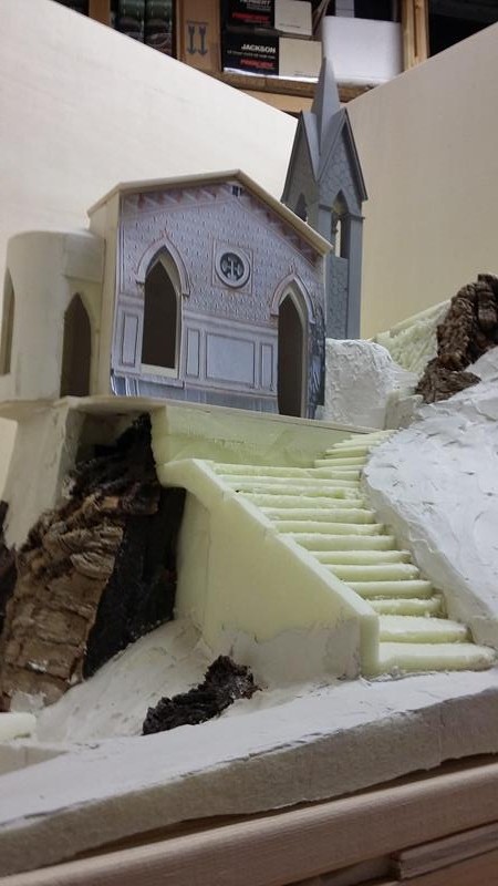

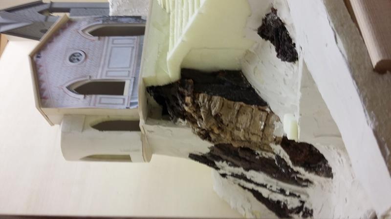

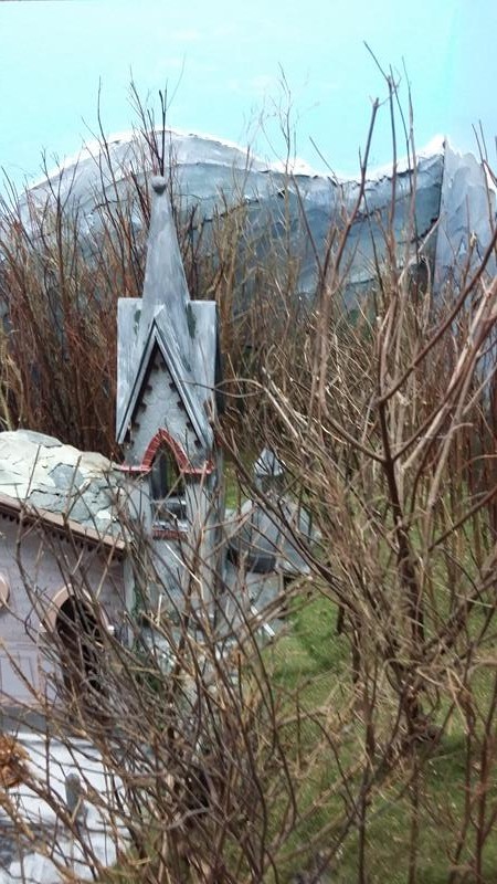

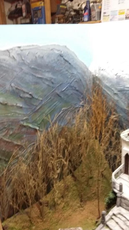

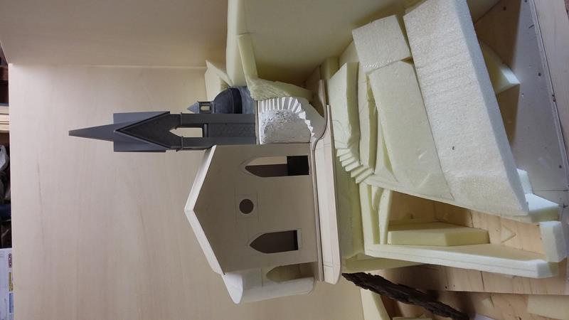

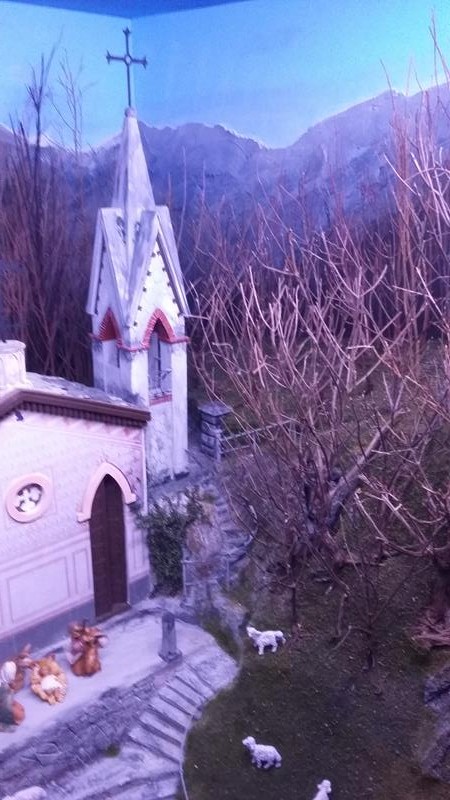

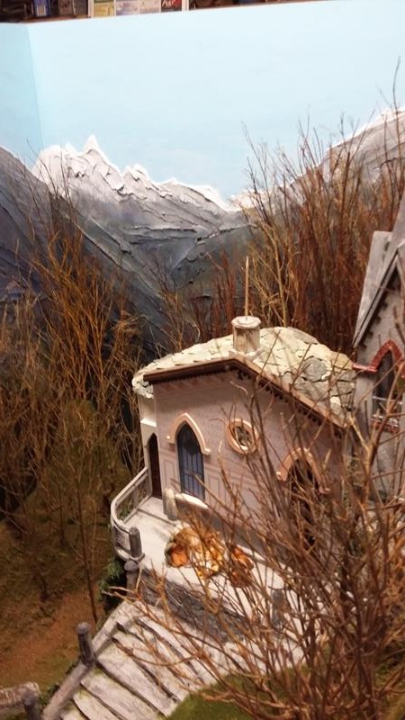

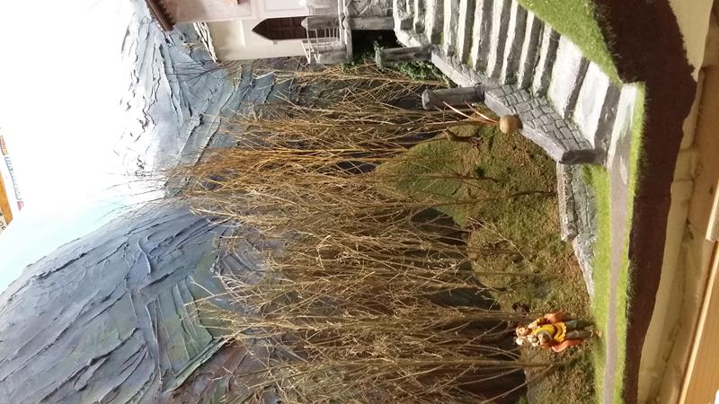

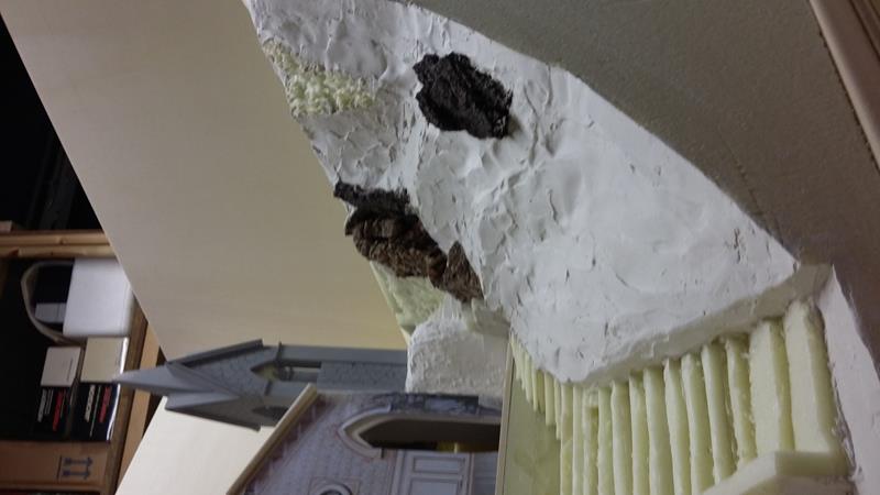

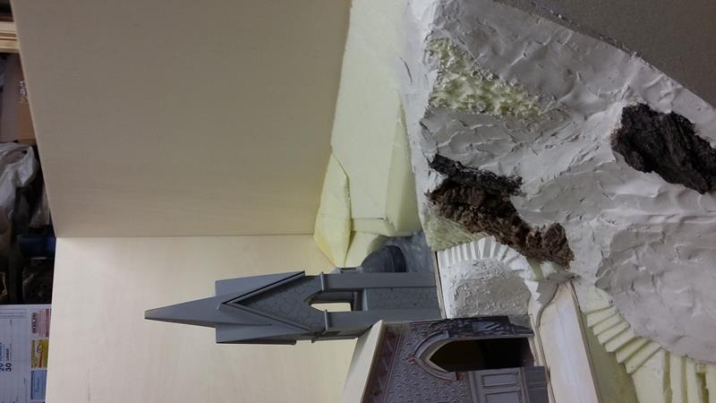

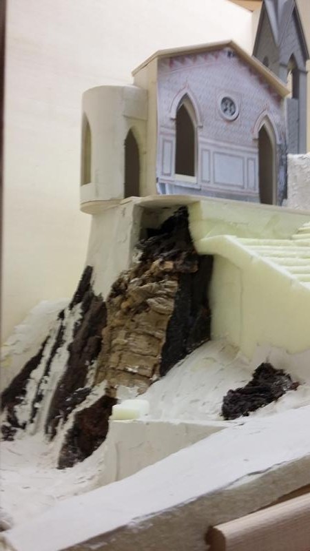

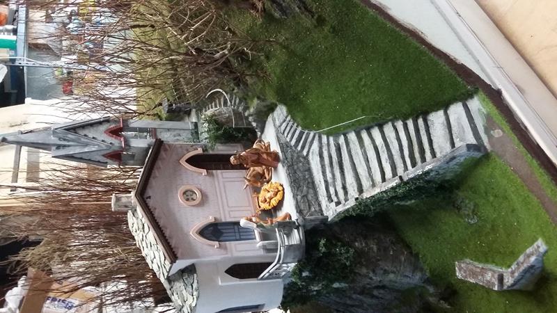

    90,31 KB  Il tempo tiranno- per lesecuzione era ridotto a un mese, tanto che alla fine alcuni particolari sono stati omessi, non incidendo sulla votazione finale del diorama. La costruzione:  Dimensioni abbastanza standard: Cm. 80 (larghezza) cm. 80 (Altezza) cm 60 (profondità) Materiali usati: compensato, polistirolo e polistirene, gesso, sughero, pietre per copertura Le piante (tante) sono tutte piantine da me coltivate negli anni, poi seccate e impiantate nel diorama. Lerba è stata piantata con il metodo elettrostatico. Illuminazione a Led (80) bianco caldo e azzurro. Una lampada a tremolio -interno cappella- per simulare la presenza di candele. Il lavoro più laborioso è stato la costruzione delle due croci (per via delle dimensioni alquanto piccole in scala) una sul campanile e laltra sulla cappella con linserimento di una specie di banderuola con allinterno la scritta B.V.C. ( Beata Vergine del Carmine). Uno, dei due o tre particolari mancanti è una specie di rosa dei venti con solo i punti cardinali ubicata tra la banderuola e lattacco della croce, molto difficile da riprodurre.      Sono state tralasciate (volutamente) le piante agrifoglio- davanti alla cappella, perché avrebbero ostruito la visuale completa della cappella.

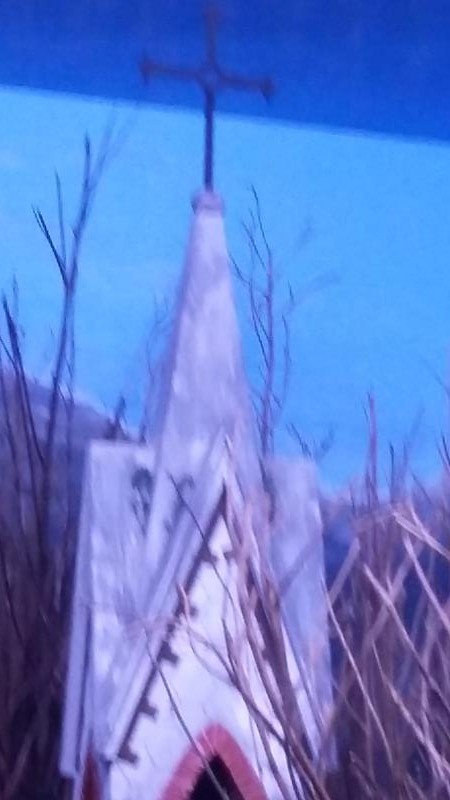

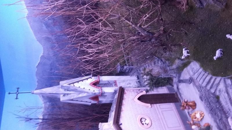

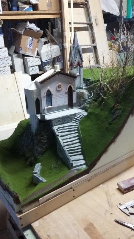

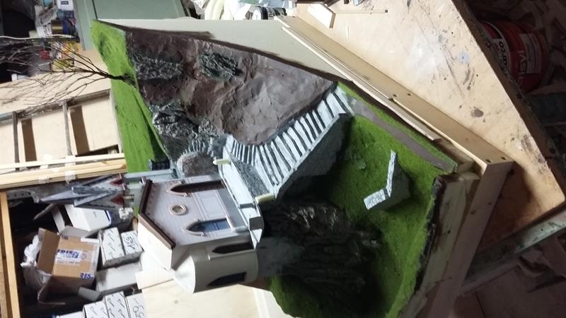

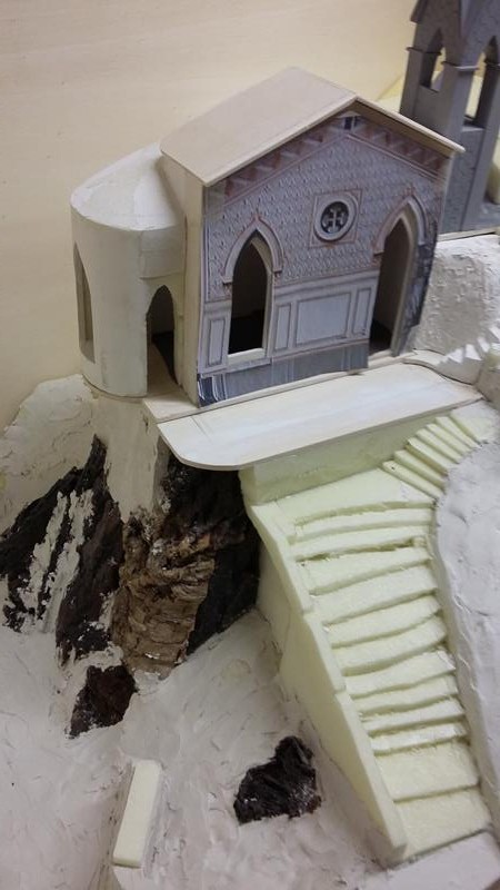

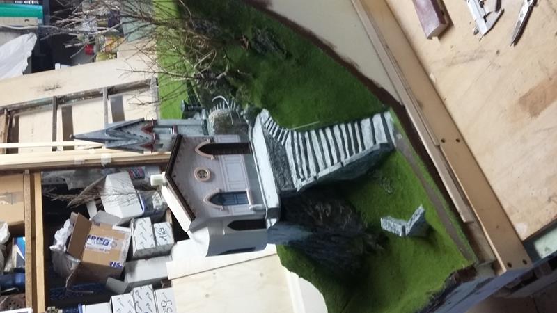

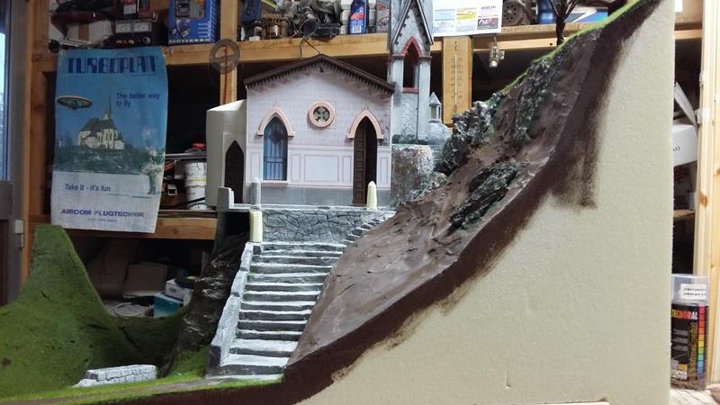

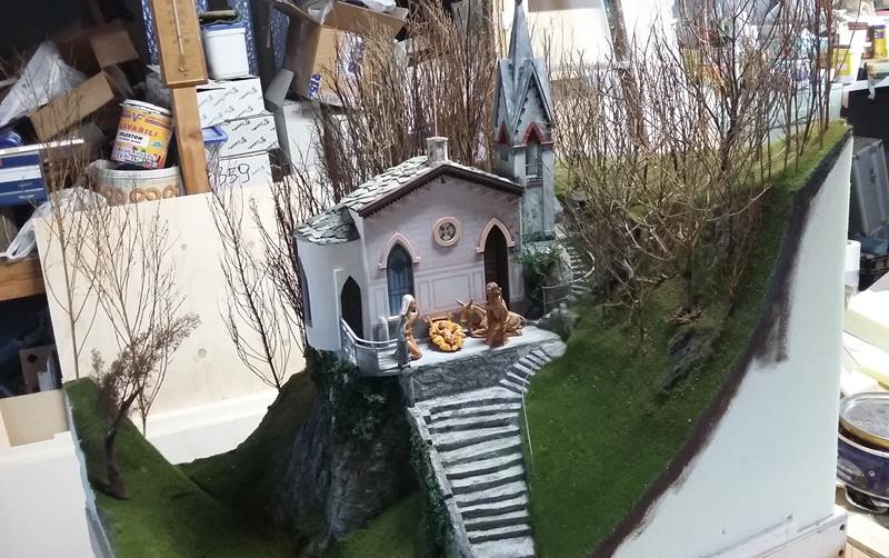

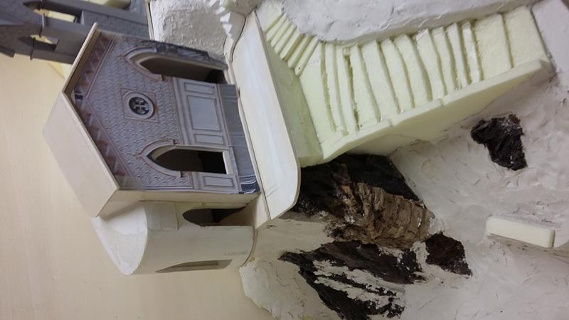

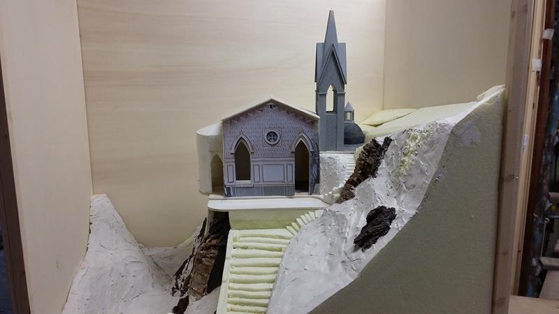

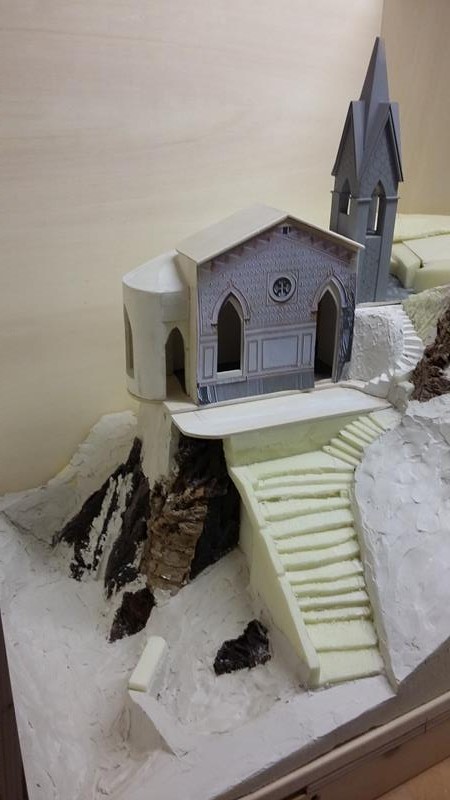

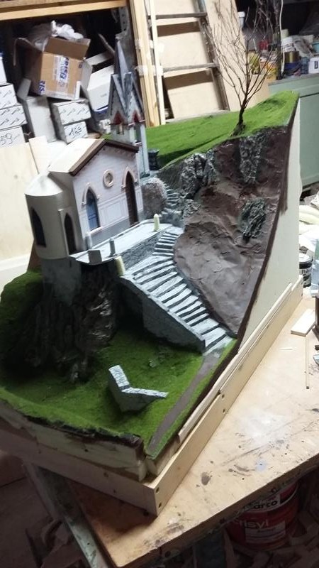

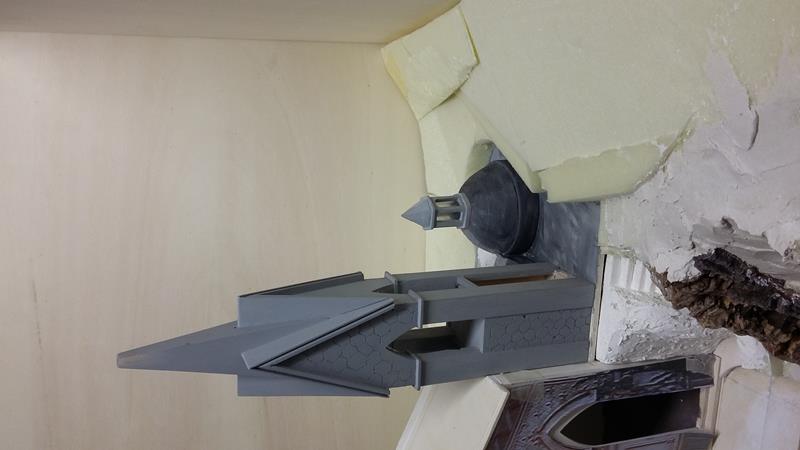

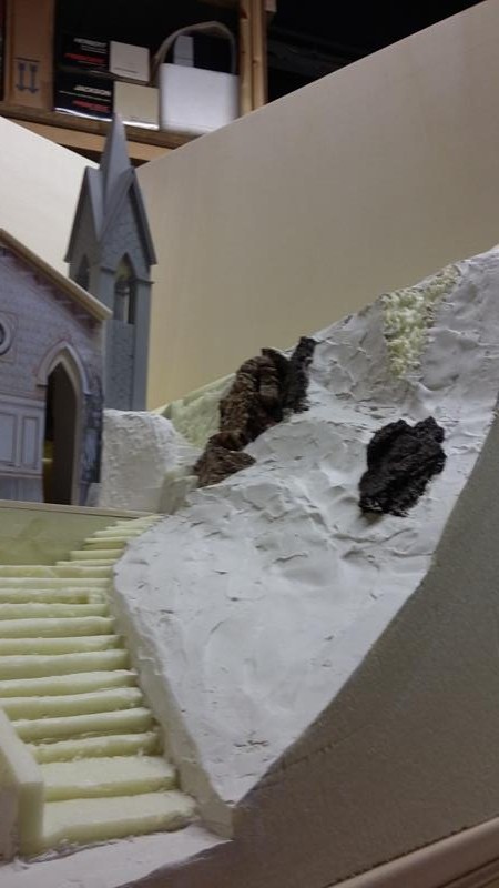

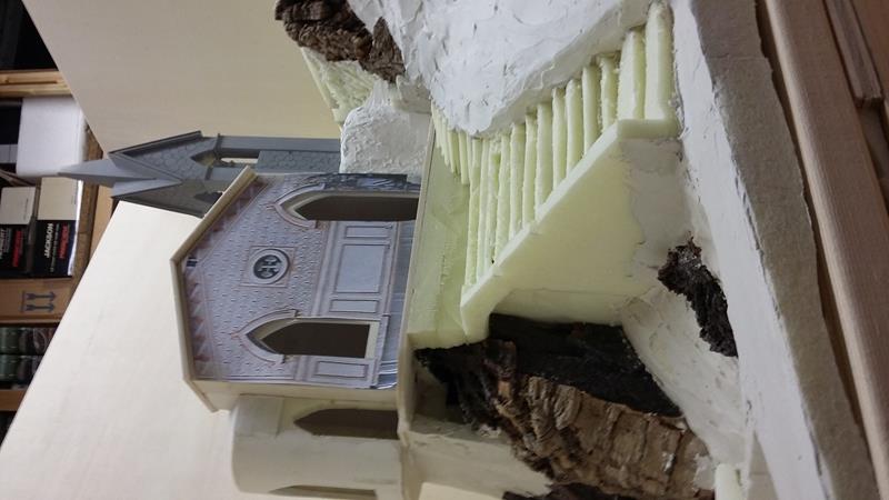

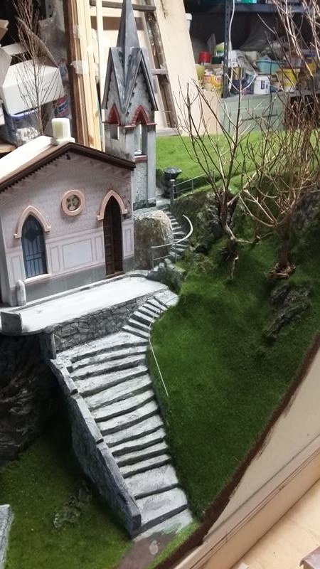

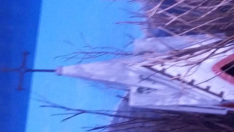

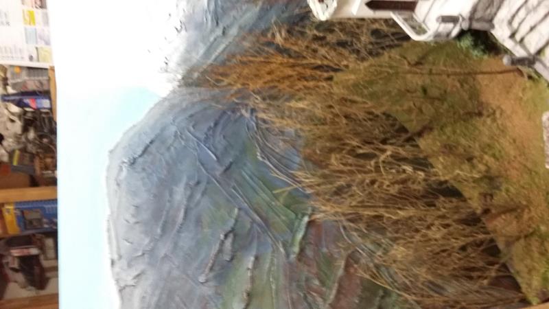

  Ed ora alcune foto della costruzione:
    50,5 KB
    49,7 KB
    53,51 KB
    56,2 KB
    55,32 KB
    62,89 KB
    43,81 KB
    64,17 KB
    51,63 KB
    52,78 KB
    84,48 KB
    85,23 KB
    81,13 KB
    100,2 KB
    113,53 KB
    93,08 KB
    108,52 KB
    75,19 KB
    114,92 KB
    111,73 KB
    94,67 KB
    66,95 KB
    92,64 KB
    55,2 KB
    49,27 KB
    87,07 KB
    34,55 KB
    27,28 KB

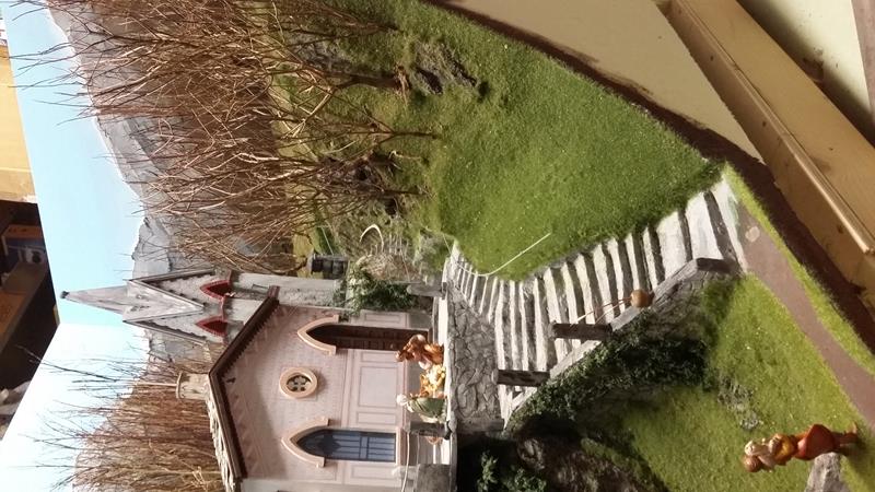

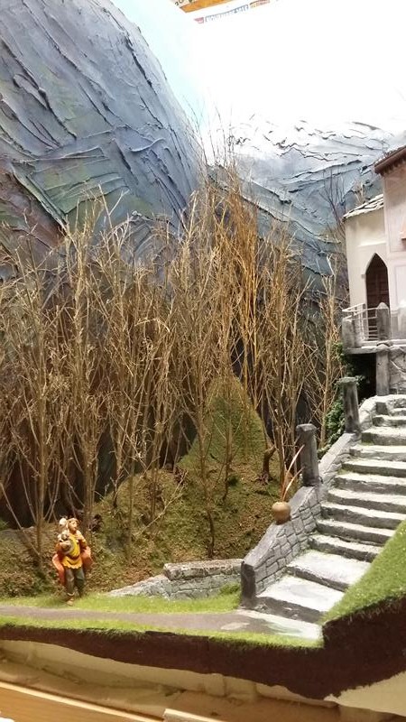

  Come dicevo alcuni particolari /piccoli) e la banderuola dei punti cardinali -difficili da riprodurre, anche per mancanza di tempo- sono stati omessi, ma questo non ha influito nella vincita - molto combattuta- del primo premio, che mi ha molto emozionato e convinto sempre più a proseguire questo bellissimo hobby. marco

                       Chiedo scusa per l'errore commesso nel postare le foto. Come faccio a raddrizzarle Grazie! marco |

                       Ragazzi io non so più cosa fare: ho modificato le foto salvate come dice il Forum - 800x600 - capovolgendole nella cartella dove allegare i file, ruotandole a destra a sinistra, niente il forum li presenta così. Ho osservato anche una cosa: se si clicca sopra l'immagine con il tasto destro del maus, appare la scritta: Apri immagine e per miracolo la foto si vede in maniera giusta: Dove sbaglio "Amministratore"????? marco |

  Almeno una foto diritta cosi possiamo apprezzare meglio il tuo bel diorama, complimenti mg3911.   ciao Renzo |

                       Ciao Renzo. Grazieeeeeeeeeeeeeeeeeeeeee!!!!!!!!!!!!!!!!!!!!!! ma......come hai fatto a raddrizzarla?????????? e grazie dei complimenti!!! marco |

                       ciao marco,vedo che renzo ha gia' provveduto a "raddrizzare" una delle tante immagini,penso di farti cosa gradita completando il tutto....
