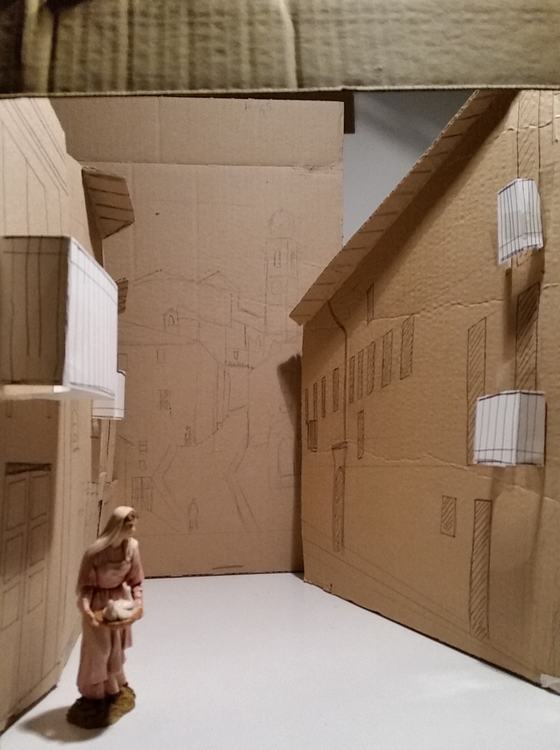

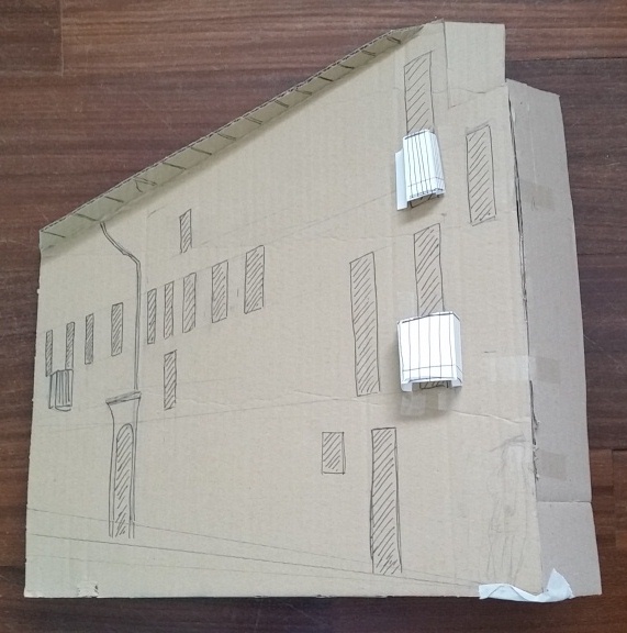

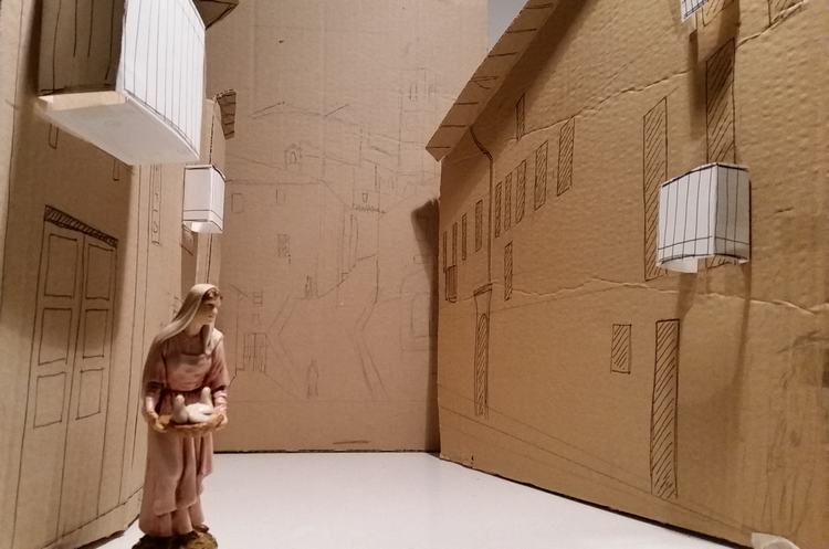

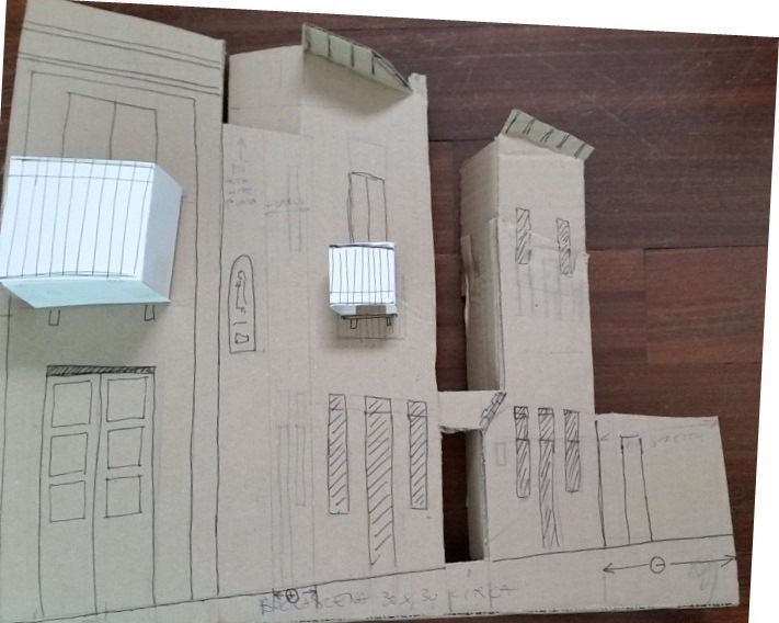

Vorrei cercare di riprendere l'inquadratura come nelle foto, cioè con una visione non centrale della via ma spostata a sinistra: probabilmente è stata fatta così per riprendere bene il campanile. L’idea è di avere sulla sinistra la natività alta circa sui 12 cm, mentre il lato destro, come nella foto, è più lontano (all’altezza della porta di destra ci vorrebbe una statua da circa 7 cm, giusto per dare un’idea delle proporzioni).
Ho provato a fare il modello di cartone, per vedere l’effetto della prospettiva, che in questo caso non è proprio semplicissima
 52,38 KB

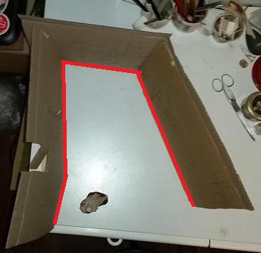

 51,23 KB Ecco come sono disposti i piani in pianta:
 37,81 KB
Ed ecco le due pareti laterali della via come si vedono se fotografate frontali: il punto di fuga è circa due volte la profondità del diorama. Da notare come le finestre e porte appaiano deformate e quindi luuunghe e strette, però direi che, se osservate dal punto di vista corretto, l’insieme torna…o no?  In questi casi un po’ si applicano le regole "ufficiali" della prospettiva ma un po’ si deve anche…improvvisare
 105,94 KB
 112,73 KB |

Già a lavoro....? Complimenti! Il "cartonato" promette bene... |

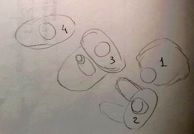

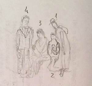

Ho cominciato la parte delle statue. Qui sotto uno schizzo (per fortuna il presepio non lo disegno viste le mie doti grafiche ) del gruppetto della natività (anche in pianta per regolarmi sugli spazi):
 14,19 KB
 16 KB

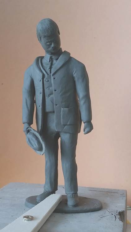

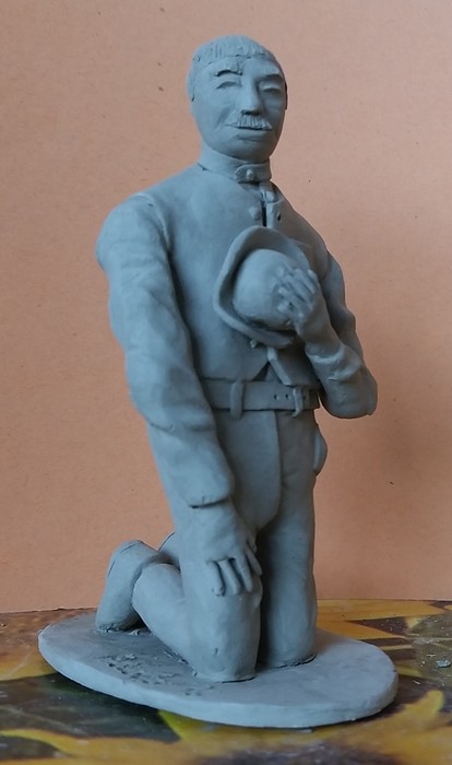

Ed ecco il primo pezzo, il N.1 (dal numero si capisce che è il primo ), altezza sui 12 cm: è la prima volta che ne modello una così piccola, per me, giudicate voi...
 25,31 KB |

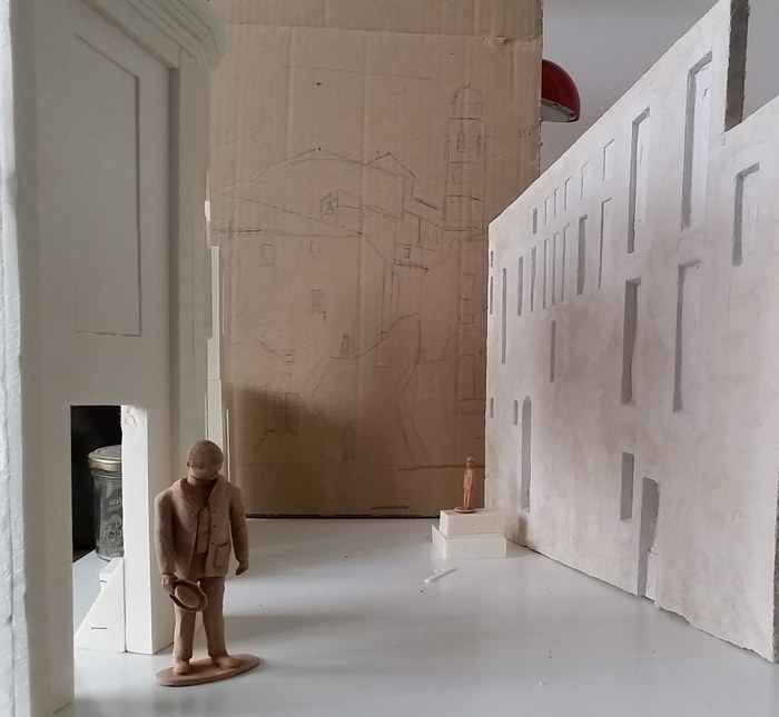

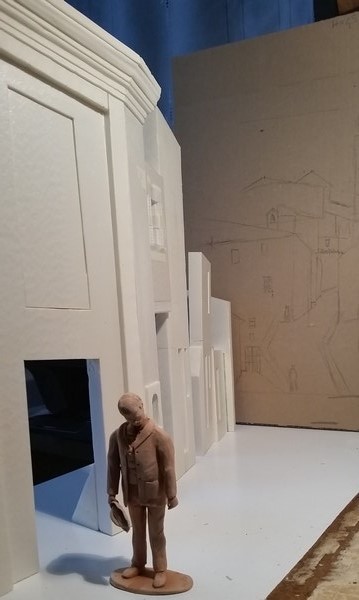

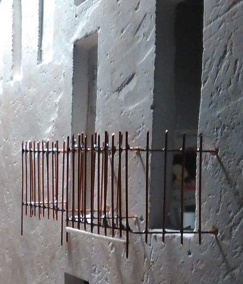

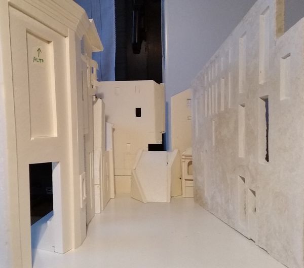

Ho meditato (ma anche lavorato... ): alla fine il lato destro sarà in cartogesso mentre quello sinistro in porex. Questo perchè presentano caratteristiche arcitettoniche diverse che si prestano secondo me meglio con materiali diversi. Vista generale centrale, la prospettiva come si nota non è centrata:
 66,01 KB
Vista del lato sinistro, più nascosto: Immagine:
 54,39 KB

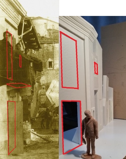

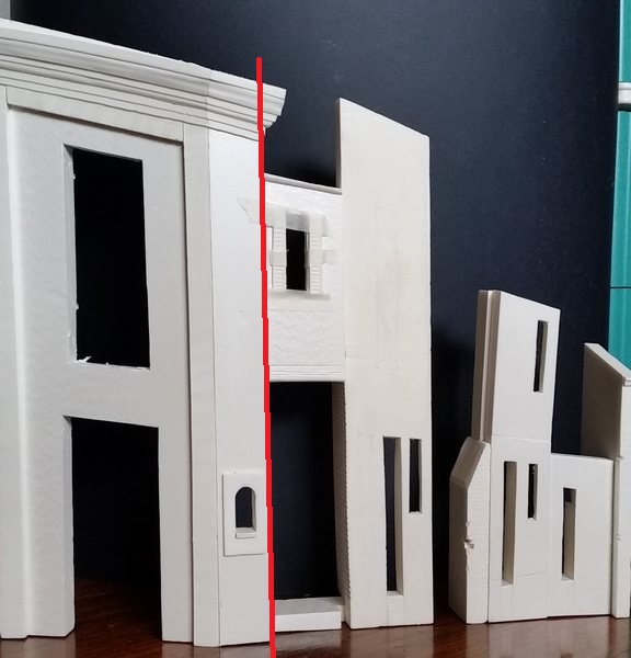

Aggiornamento: ecco il lato di sinistra, realizzato in porex (o simile). Se osservate la parte a destra della riga rossa non è in scala con il resto, per cui, se si applicano le regole tradizionali della prospettiva, prenderei di sicuro un brutto voto !
 75,5 KB Però in questo caso se il primo piano è molto vicino al punto di vista dell'osservatore le regole sono un "flessibili", ecco il confronto tra la foto ed il modello:
 104,15 KB Alla prossima! |

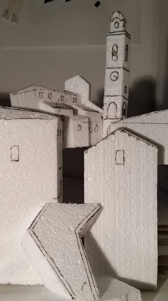

Sono passato agli edifici sullo sfondo: ho scoperto che riprodurre con una certa precisione delle costruzioni un poì complesse ed in prospettiva è mica tanto facile!  Foto e bozzetto in polistirolo giusto per capire un po' la disposizione dei volumi (la scala è indicativa, si nota il campanile "piccolo" ):
 81,29 KB Immagine:
 33,81 KB |

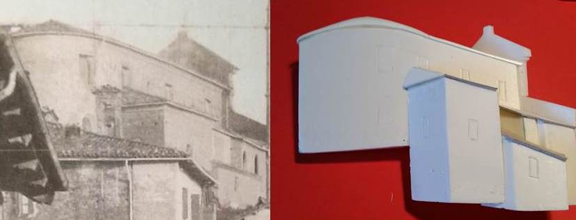

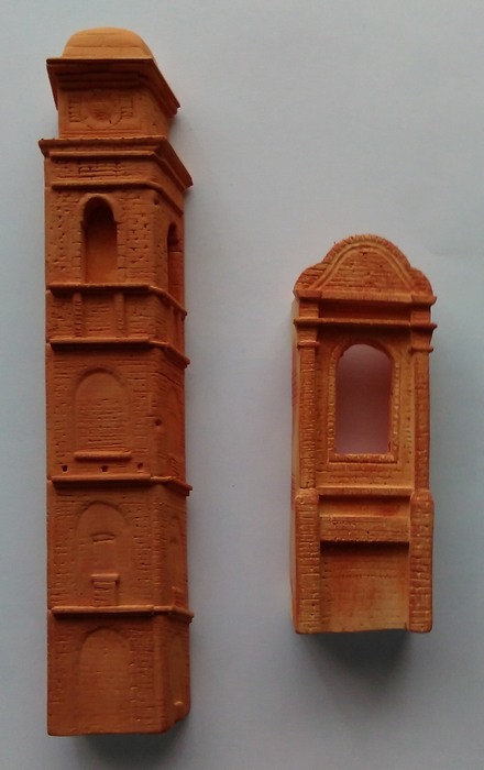

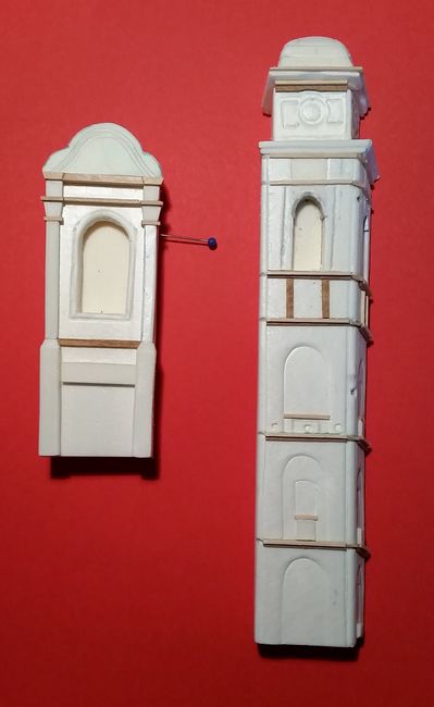

Avanzamento lavori: chiesa e canonica. Può sembrare una "cosina" ma ci ho messo un bel po' prima di riuscire a riprodurre il pezzo dato che è preso in una prospettiva particolare. Confronto con la foto (lunghezza: circa 10 cm):
 23,77 KB Visto dall'alto ecco come sono disposti i pezzi:
 31,82 KB
Campanile e cappella in basso:
 31,28 KB |

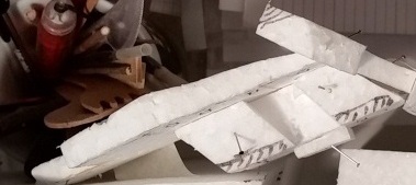

@alby63: speriamo che il risultato finale "funzioni" la parte più delicata qui è lo studio della prospettiva. In questa foto si vede come sono disposte le varie parti: ho preso la "licenza poetica" di aumentare un po' in altezza la parte più lontana degli edifici in prospettiva (quelli a destra e sinistra) per rendere più leggibili i dettagli.
 36,76 KB

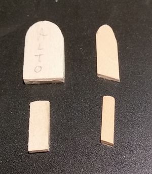

Un'ultima cosa: per fare le arcate del campanile ho realizzato dei piccoli stampi in legno che sono stati prenuti con forza nel porex:
 27,39 KB |

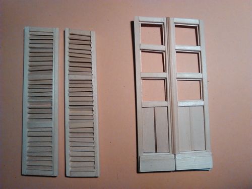

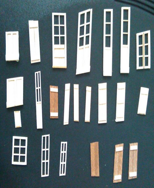

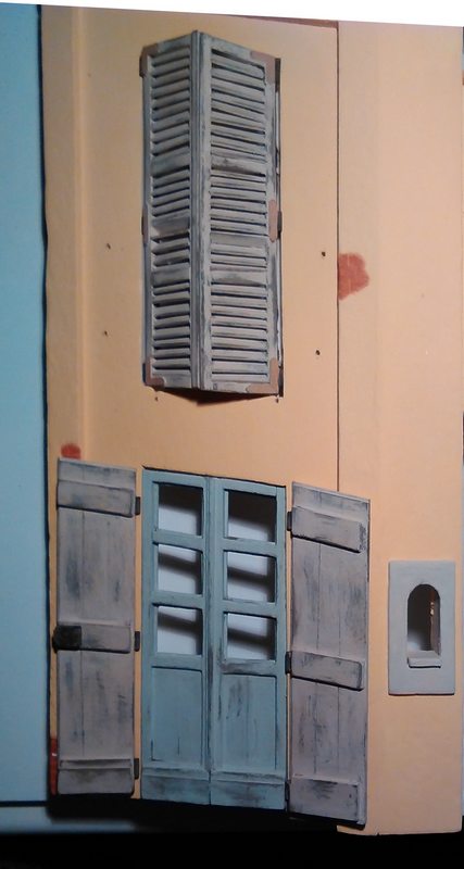

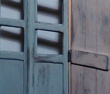

Il lavoro di "falegname" è stato più lungo del previsto... Queste sono la porta del piano terra e persiane del primo piano dell'edificio a sinistra (altezza circa 13 cm). Niente di particolare da segnalare: listelli di legno da modellismo, le singole persiane sono incollate "a mano" nel senso che non ci sono incisioni di riferimento nei montanti (ho provato a farle ma il risultato è stato scarso...). Il fatto che saranno osservati molto da vicino per cui farle bene è dura... Sono ovviamente fatte in prospettiva, le due persiane sono di differente larghezza dato che avranno angoli di paertura diversi
 34,76 KB |

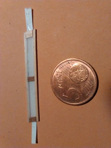

Inserito il - 12 maggio 2016 : 15:34:17

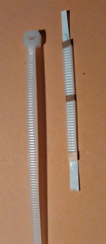

@massimo: grazie, speriamo che alla fine si vedano i risultati!  Per gli infissi più lontani devo realizzare le persiane ed ho preso l'idea dalla tecnica usata per le case dei plastici ferroviari: le fascette di plastica, tipo quelle per raccogliere i fasci di cavi. Sono state montate in una cornice con listelli da modellismo e divise in due parti, come l'originale.
 43,55 KB
 59,02 KB
 11,6 KB |

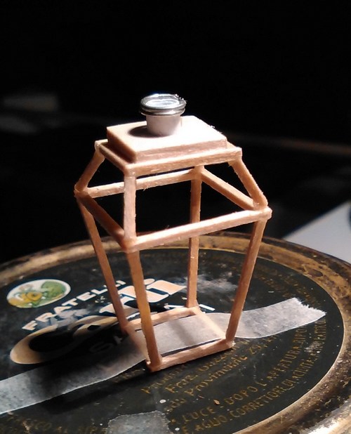

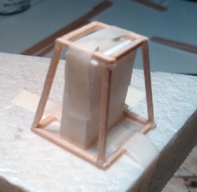

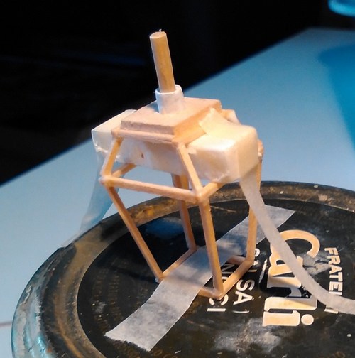

Sono alle prese con la riproduzione di questo lampione:
 27,31 KB Dato che ha isupporti molto sottili alla fine l'ho realizzato con listelli a sezione quadrata (1 x 1 mm) per modellismo. Altezza totale circa 25mm Il problema è fare sta fermo il tutto per incollare i vari listellini  Ho fatto un'impalcatura in miniatura
 31,44 KB
Poi fatto la parte superiore
 55,11 KB
ed ecco il risultato
 67,95 KB Alla prossima! |
