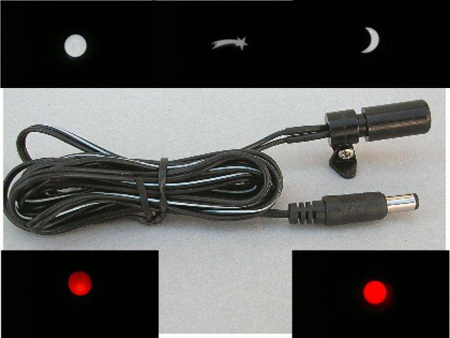

ciao hai per caso preso in considerazione i microproiettori della frisa....non so a che distanza possano arrivare però costano solo 13 euro....informati sulla distanza a cui possono proiettare secondo me non è una grande spesa

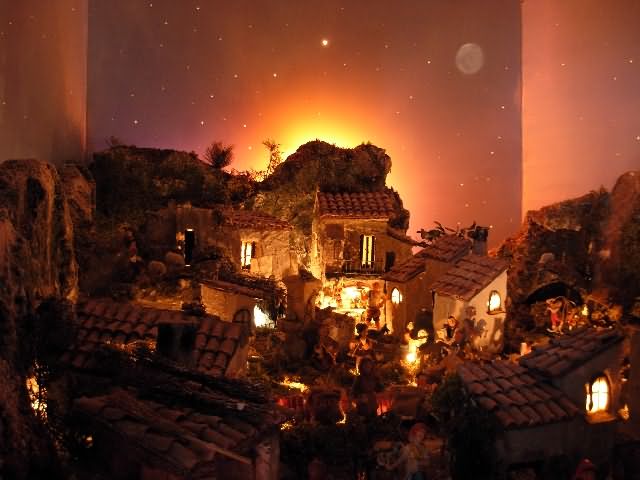

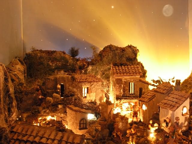

Questo è il mio presepe e la luna.

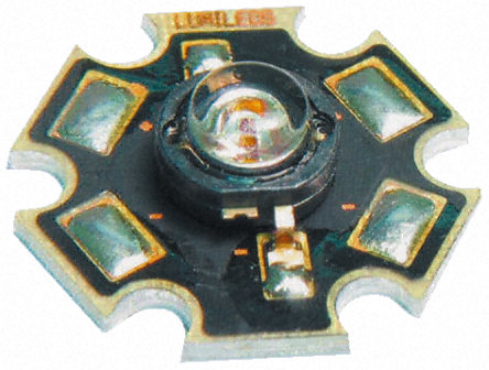

Cutex questo è indicato per il sole?Colorazione rosso-arancio.

La colorazione rosso-arancio va bene, attenzione alla lente. Si deve scegliere quella con l'apertura angolare piu' lineare possibile. Non vanno bene i led con lente (il cappuccino in plastica davanti che copre fisicamente il chip del led) che converge il fascio di luce al centro. Esistono anche lenti da applicare a tali led con migliorano la resa concentrando il fascio di luce ai lati e lo "sommano" a quello centrale. Cerco i codici luxeon e li posterò.

io uso i microproiettori della frisa, mi trovo bene, io ho quello con il quarto di luna, arrivano fino ad una distanza massima di 1 -1,20 metri dopo sfuocano moltissimo, chiaramente piu ti allontani e piu l'immagine si allarga.
occhio a non collegarli a 12 volts come riporta il catalogo, io l'ho fatto e si e bruciato. ho risolto sostituendo il led bianco ad alta intensita e collegandolo ad un trasformatore da 1 ampere su 3 volts.
alla fine non sono altro che dei led ad alta intensità che illuminano la classic immagine in negativo e fanno vedere solo cio che è trasparente e non cio che e nero, non so se mi son spiegato.

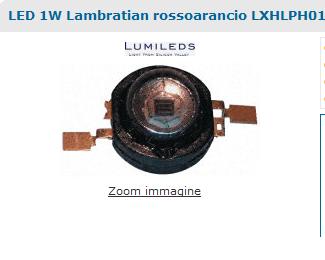

Cutex per il sole questo andrebbe bene?
Rossoarancio da 1w

Mi mandi il codice RS o FARNELL se ce l'hai, no nricordo il tipo di lente.
masik
Prov.: Trapani
126 Messaggi
Inserito il - 01 febbraio 2008 : 17:07:55  Mostra Profilo  Visita l'Homepage di masik Invia a masik un Messaggio Privato  Rispondi Quotando
Ti do i codici RS
Uno è questo 449-1854
e l'altro è questo 467-7676
ma che differenza cè?Solo la basetta?
cutex
Città: Gussago
779 Messaggi
Inserito il - 01 febbraio 2008 : 17:54:11  Mostra Profilo  Visita l'Homepage di cutex  Rispondi Quotando
Meglio questo:
449-1854
La lente deve essere Lambertiana, cosi' e' aperta di piu' e non si comporta come uno spot. Il difetto delle Batwing sono aloni che si vedono.
Per la resistenza:
(V alim - V led) / I led
4,5V --> (4,5V - 2,95V)/0,340A = 4,7 Ohm 1W OK
6,0V --> (4,5V - 2,95V)/0,340A = 8,2 Ohm 2W OK
7,5V --> (4,5V - 2,95V)/0,340A = 15 Ohm 3W mmm
9,0V --> (4,5V - 2,95V)/0,340A = 22 Ohm 5W !!!
12,0V --> (4,5V - 2,95V)/0,340A = 27 Ohm 6W !!!

quelle che usai io sono cme quelle che ci sono in foto.....
ovvero pallino bianco per la luna(senza crateri etc.)
pallino rosso tramonto.......

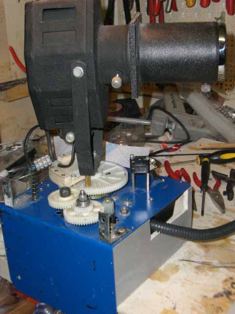

Puoi trovare nei mercatini dei proiettori simili a quello della foto ma più piccoli che si usavano in teatro, hanno la possibilità di mettere a fuoco in relazione alla distanza dal fondale la diapositiva proiettata

Grazie delle risposte.Ma vorrei gentilmente indicazione su quelli della marca frisa
