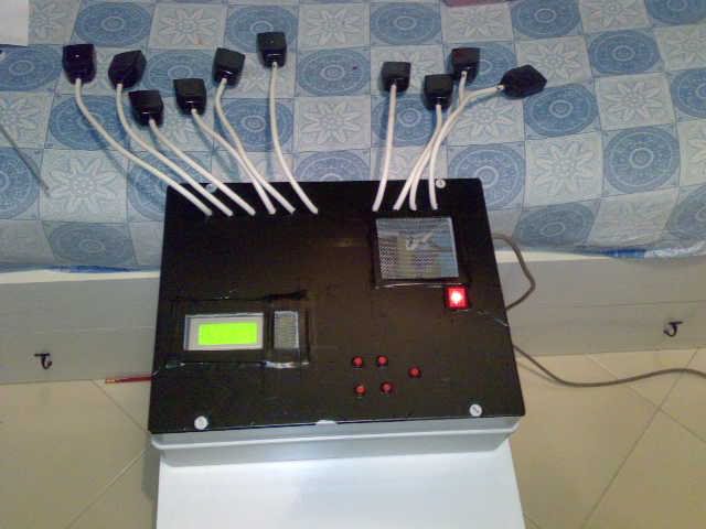

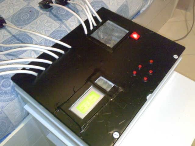

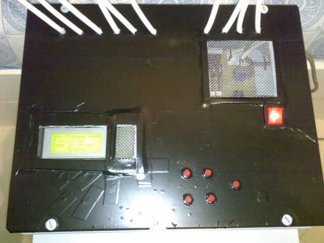

questa č la centralina, il colore originale era grigio (quello delle cassette degli elettricisti), siccome per fare lo "scasso" per poter inserire il display ed i pulsanti si sono creati dei piccoli graffi ed alcuni buchi in piu, l'ho rivestita con la carta adesiva nera,
Dove si vede la griglia piu grande (vicino l'interruttore di accensione) avevo pensato di mettere l'eventuale ventola.
58,37 KB
58,15 KB
57,43 KB
il gruppo con sei prese e quello delle prese sincro, mentre il grippo con le 4 prese č quello delle dissolvenze.
non so se si vede bene la griglia che ho messo affianco al display.
