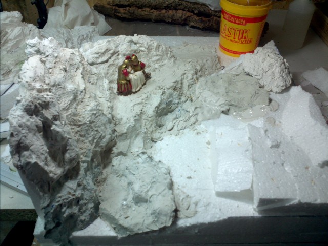

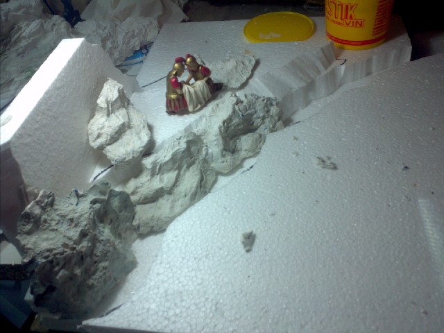

Questa è la parte di sinistra.
Ospiterà i due soldati che si contendono a sorte la tunica di Gesù:
70,26 KB

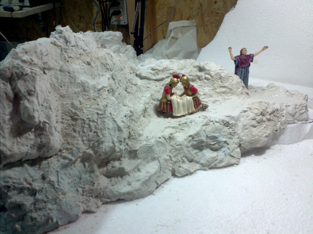

La lavorazione è fatta con calchi di gesso:
81,55 KB

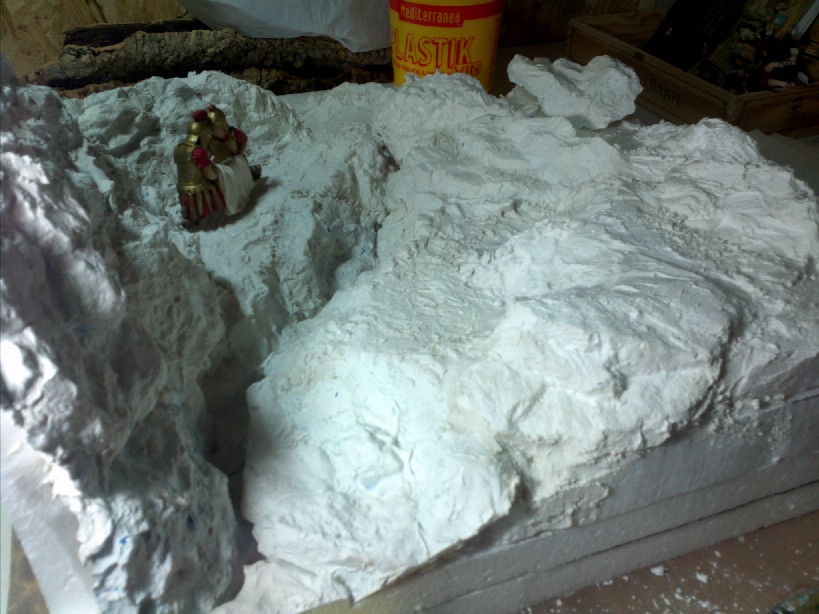

Fine lavori del lato sinistro ed inizio del lato destro: quello che ospiterà le tre croci:
84,48 KB
119,34 KB

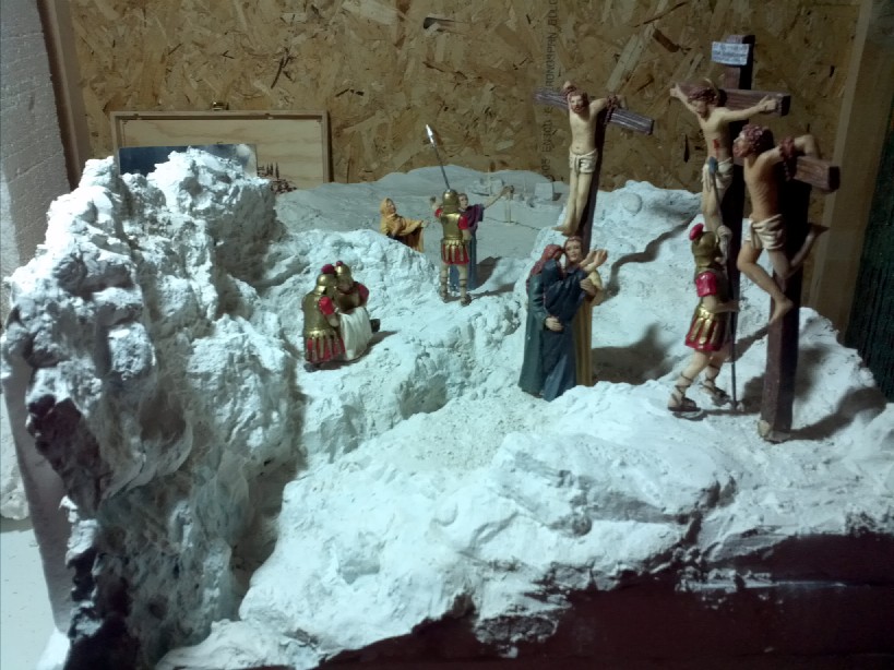

Inizio del secondo e terzo piano:
123,77 KB

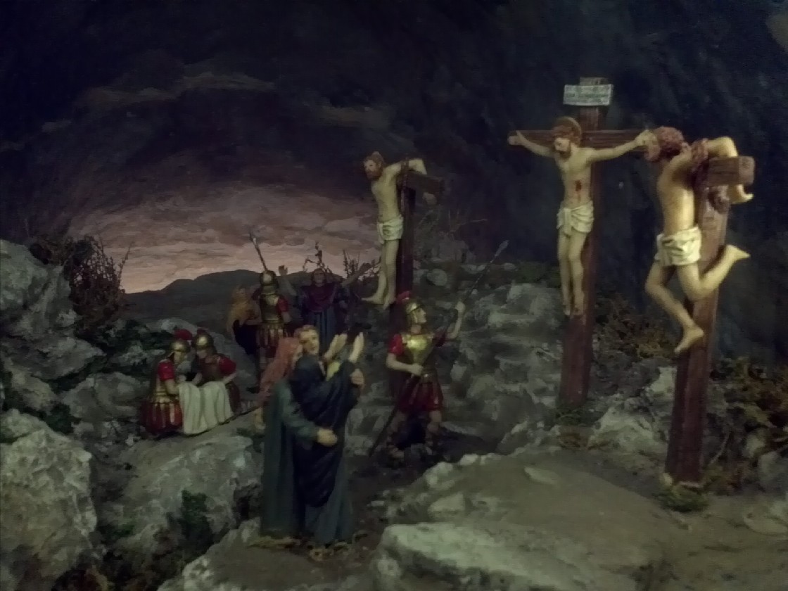

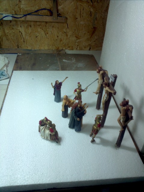

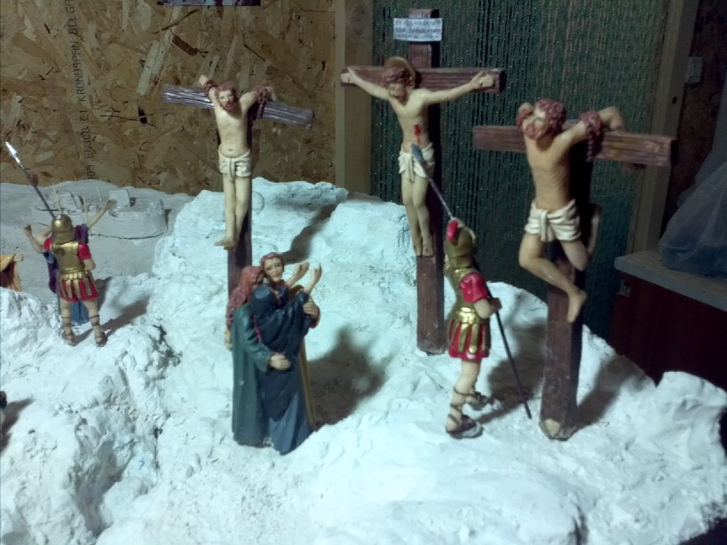

Prove "generali" con i personaggi in posizione:
140,06 KB
123,65 KB

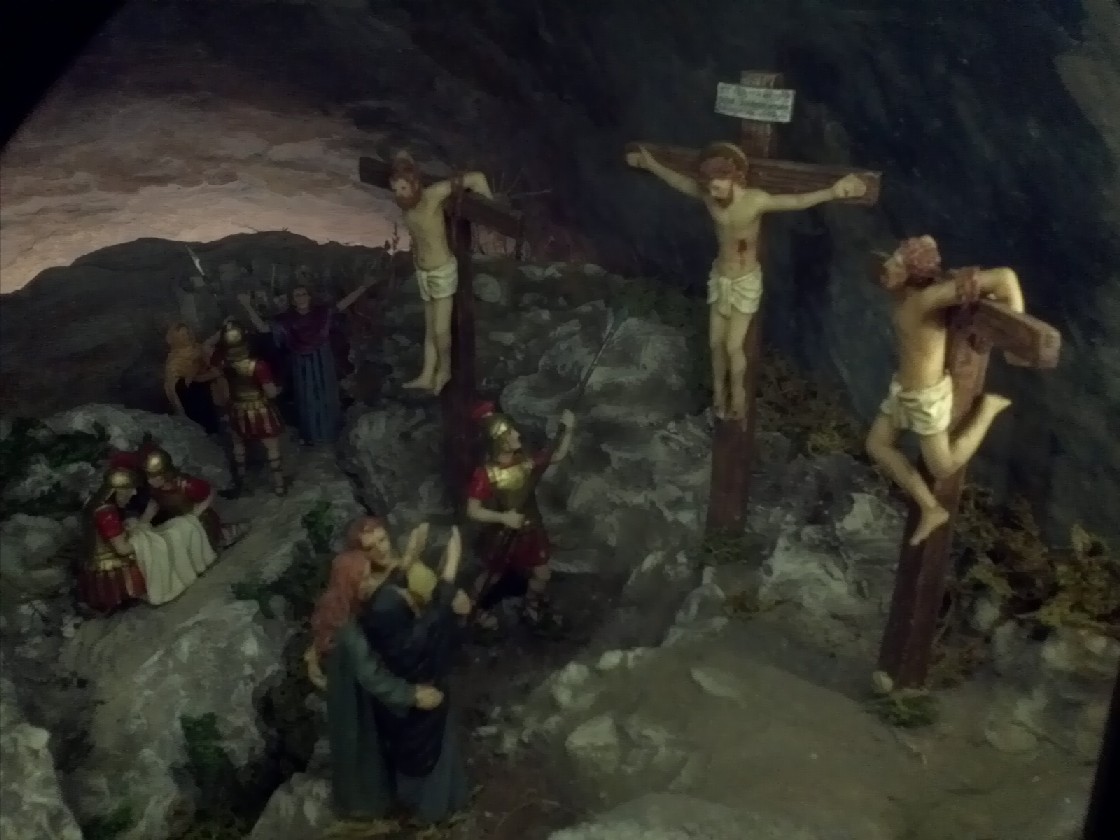

Adesso che la base è pronta per la colorazione, vorrei lasciarla un attimo e provare a realizzare il cielo a cupola...
Non so bene come farò, ho alcune idee e spunti presi qua e là: vedremo cosa verrà fuori.
Una cosa è certa: questo diorama DOVRA' avere un cielo a cupola ed invito tutti a darmi suggerimenti per realizzarlo e creare, successivamente un passo-passo da pubblicare su forum

Dalle foto le croci sembrano un po basse, magari è solo un effetto fotografico.

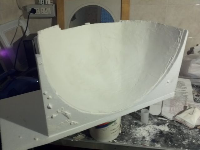

Buonasera a tutti.
Dopo un pò di giorni di pausa dal forum ri-eccomi qui con gli ultimi aggiornamenti.

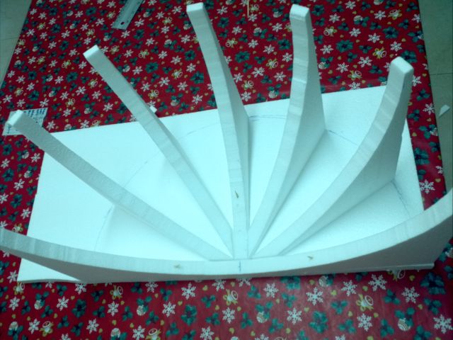

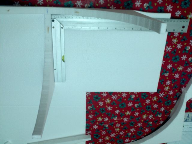

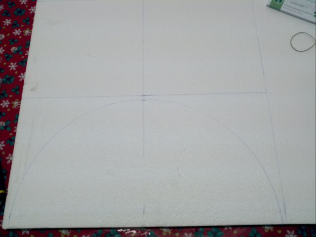

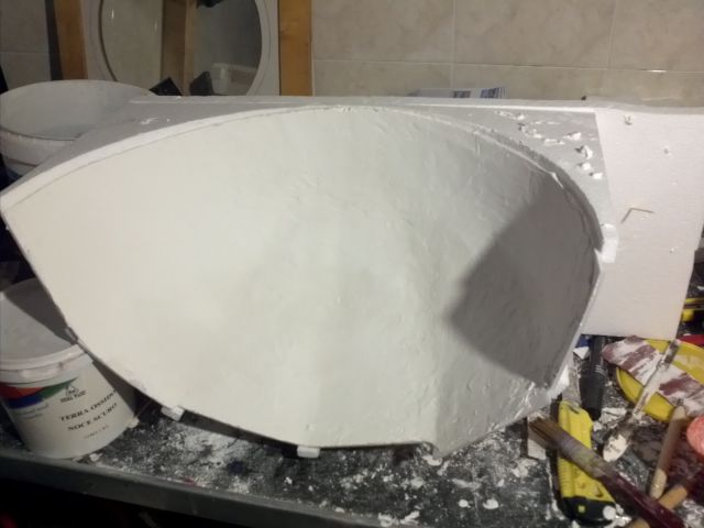

Allora: attualmente il tempo è dedicato alla costruzione della cipola che costituirà una parte del cielo.
Ho lavorato in questo modo:
Polistirolo (compatto) da 2cm su cui è stato segnato l'arco principale che sarà la base della cupola e del cielo "sopra" il diorama:
62,07 KB

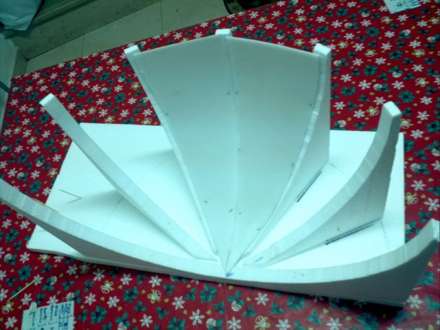

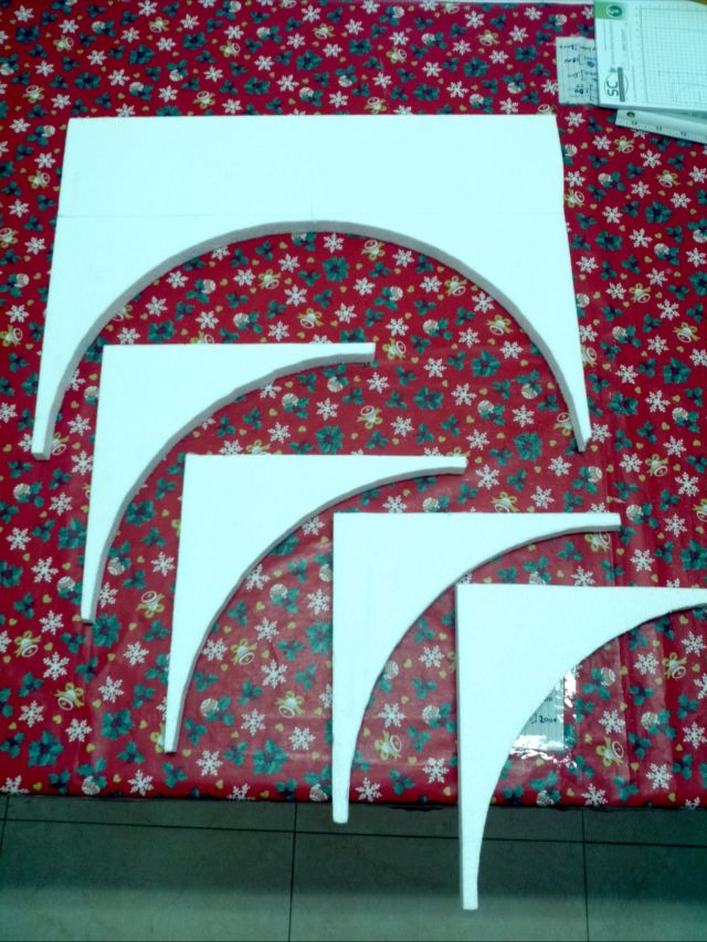

Successivamente e con le stesse misure, ho tagliato dei "semi-archi"dello stesso polistirolo:
160,73 KB

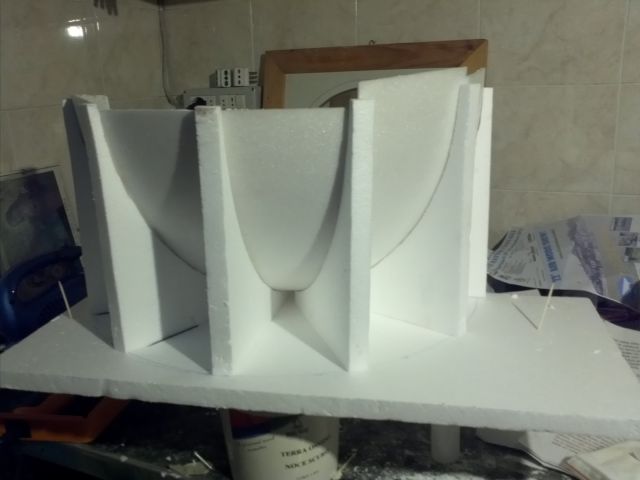

Quindi ho incollato l'arco principale su una base (che successivamente aderirà al coperchio del diorama) ed i vari semi-archi.
Il primo, ovviamente, è stato posizionato a 90° rispetto all'arco frontale:
90,74 KB
Successivamente, dividendo gli spazi vuoti in angoli uguali, ho incollato gli altri.
Una considerazione che ho fatto alla fine è che maggiore è il numero dei semi-archi e più tondeggiante sarà la cupola...
108,15 KB
Una volta ottenuta la struttura portante, ho ritagliato delle dime con della carta, appoggiandola su due semi-archi e tracciando con la penna.
Poi, appoggiando questa dima su un foglio di "Depron" (polistirolo sottile da 2mm) ho ricavato gli "spicchi" che costituiranno la copertura della cupola.
103,27 KB
Per sicurezza e comodità, inizialmente sono stati bloccati con degli spilli. Quando tutto coincideva, sono stati incollati.

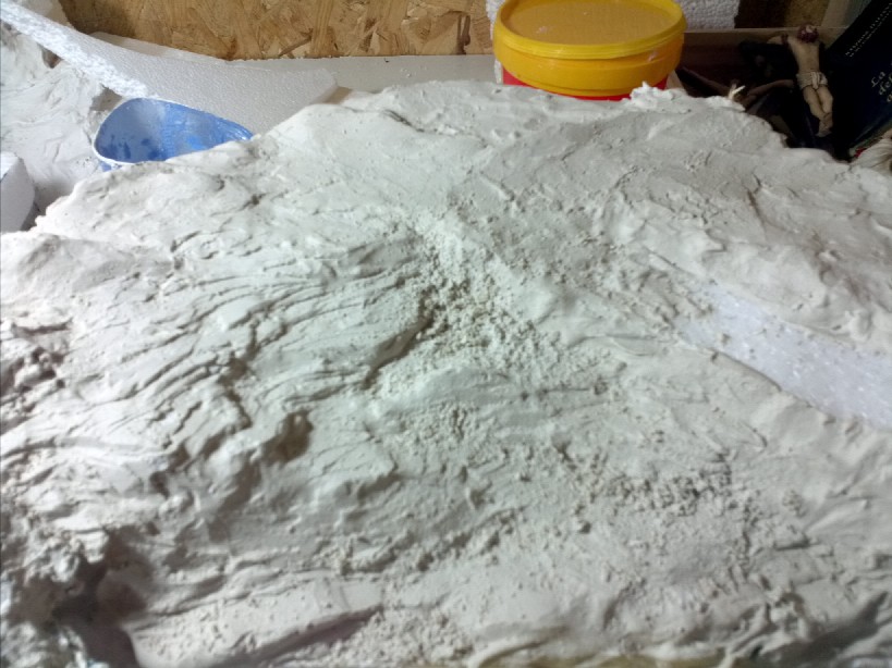

Una volta ultimata la struttura in polistirolo è cominciata "la via crucis" della stuccatura.
Ovviamente sono state date più mani e carteggiate di volta in volta.
Un grande sacrificio stuccare una parete concava con le spatole "piane"... Forse ci voleva un cucchiaio per spalmare bene lo stucco...
80,07 KB
73,04 KB
69,36 KB
Spero di essere stato chiaro nell'esposizione e se così non fosse, spero che lo siano le immaggini.
Aspetto commenti e suggerimenti per migliorare e modificare questo procedimento.
Sono sicuro che con l'aiuto di tutti si possa creare un buon passo-passo da inserire sul forum "in pianta stabile".

Bravissimo, ottima soluzione per il cielo! Ma quant'è il raggio della cupola?

bel passo-passo della semicupola!!!!Ma mi resta il dubbio reggerà anche con il peso?

ho un dubbio
non temi che lo spessore di gesso che hai imesso sia troppo sottile?
specialmente se vorrai trasportarlo
inoltre dalla foto sembra ci siano ancora piccole sfaccettature.
ora la struttura è abbastanza resistente ti consiglio di irrobustirlo in questo siatema
che è quello che i nostri nonni usavano per fare le statue in gesso, e credo usino anche oggi per quelle di grandi dimensioni.
bagna la cupola e fai un po' di gesso molto liquido
versalo nella cupola e muovila, falla roteare e girare in modo da far attaccare uno strato di gesso omogeneo dentro tutta la cupola.
non serve la spatola solo roteare e girare,
capovolgi la cupola per togliere il gesso in eccesso
il tutto va eseguito molto velocemente
sul gesso precedente si sarà attaccato un 'altro strato di gesso
che sarà più spesso tanto quanto più denso è stato fatto il gesso,
per questo farlo molto liquido.
questa operazione livellerà la cupola!
sprecherai un po' di gesso perchè quello che ti resta non puoi usarlo nel successivo passaggio (identico al precedente)

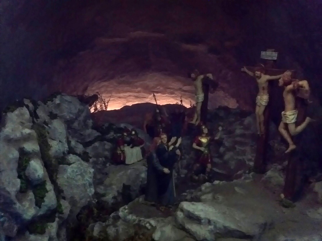

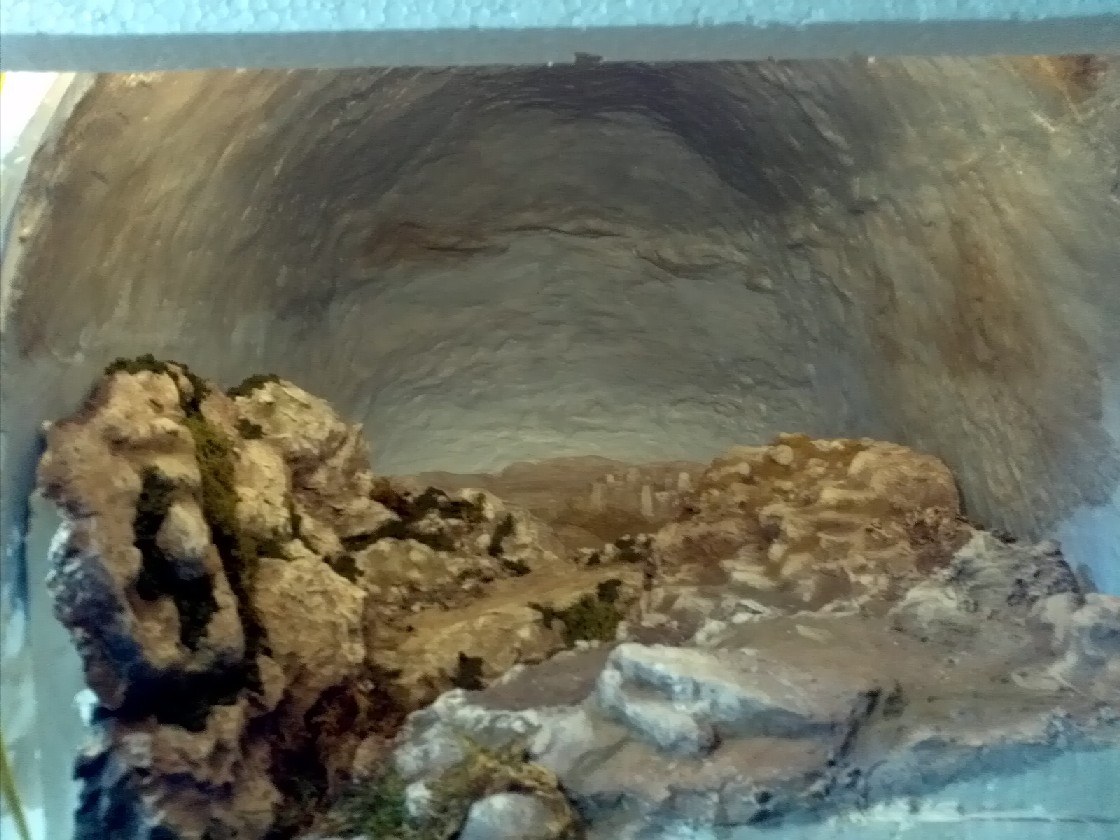

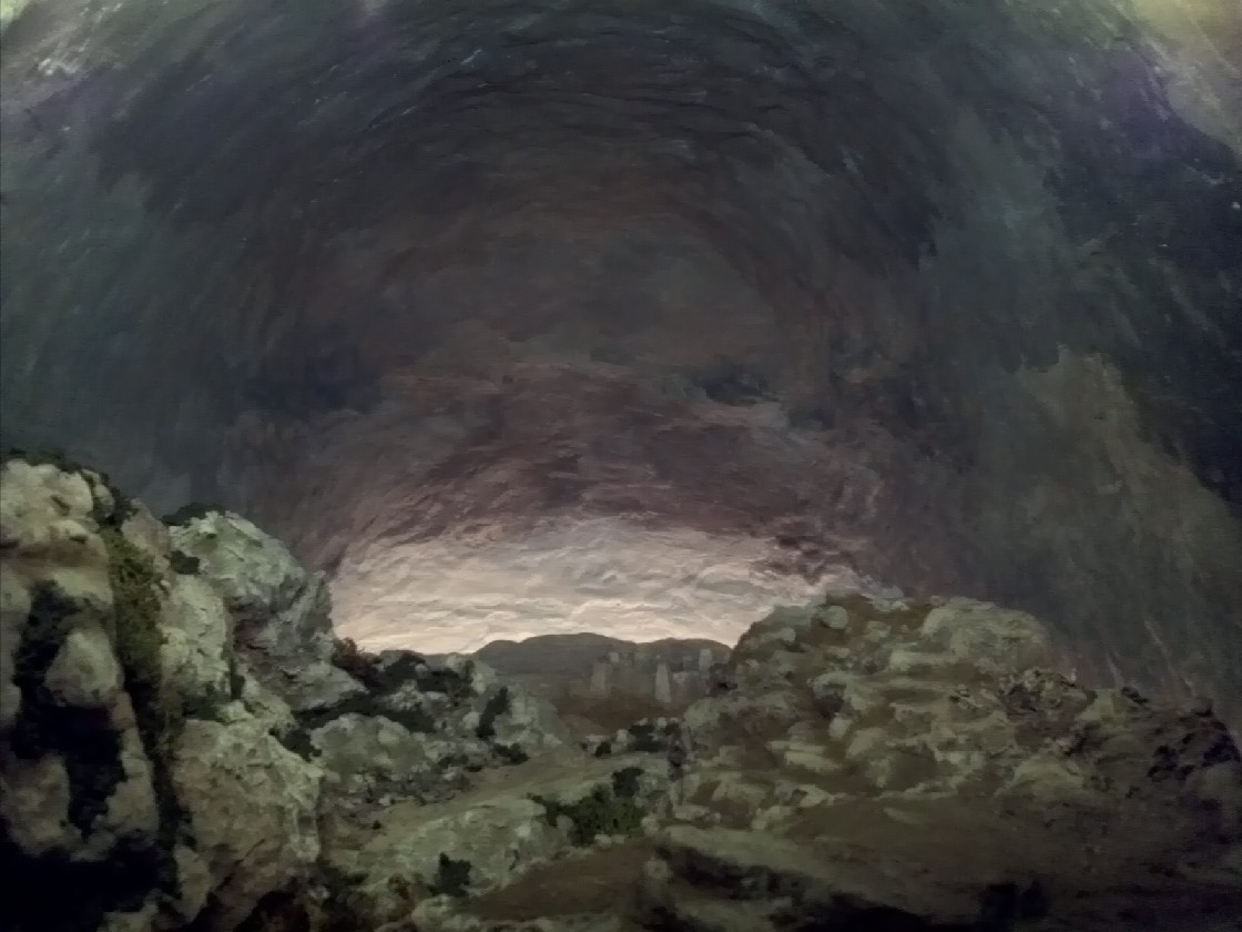

Riprendo adesso questa discussione, inserendo le foto finali
(pessime, fatte col telefonino), e rimandando a questo link:
http://www.presepioelettronico.it/forum/topic.asp?TOPIC_ID=5899
sulle notizie di costruzione della cupola.
Innanzitutto un grandissimo GRAZIE a PAOLA62, con il suo suggerimento sulla "gessatura" della cupola, mi ha permesso di ottenere un bellissimo risultato finale.
Prime mani di colore sul cielo:
187,68 KB
144,19 KB
145,68 KB
Foto finali:
151,44 KB
145,23 KB
Spero al più presto di poter fare delle foto "decenti" e degne di questo nome per poterle postare qui.
(Ah, se avessi come vicino di casa quel bravo Simone F...li)
A presto.

complimenti montanaro.
Inserito il - 26 marzo 2013 : 01:32:29  Mostra Profilo Invia a Cap. Harlock un Messaggio Privato  Rispondi Quotando
Bello, hai sfruttato le imperfezioni del cielo per rendere la scena più drammatica!
Inserito il - 26 marzo 2013 : 10:07:52  Mostra Profilo Invia a carlito un Messaggio Privato  Rispondi Quotando
molto suggestivo, bravo Luigi
Inserito il - 26 marzo 2013 : 10:09:05  Mostra Profilo Invia a GIALLARO un Messaggio Privato  Rispondi Quotando
hai lasciato il cielo in maniera imperfetta per ottenere un bel effetto di tramonto..... Complimenti !!!!! Sei Grande !!!!!!

Ma hai utilizzato solo la lampadina rossa? e nient'altro?
