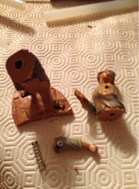

Prendere una statuina che si vuol fare muovere e tagliare gli arti che andranno a fare il movimento in questo caso il busto e il braccio che andrà attaccato alla pialla
42,2 KB
Inserire nel busto una molla e nel braccio un perno xche' dovrà girare libero
24,15 KB

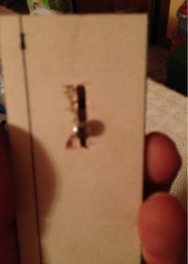

Adesso prendere un pezzo di compensato e fare un taglio in mezzo della lunghezza della pialla
30,59 KB

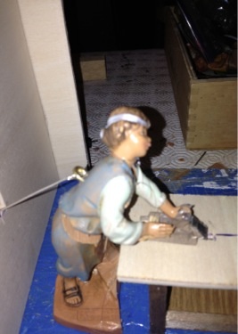

Adesso prendere la pialla e metterla sulla fessura creata in precedenza e della parte sotto del nostro tavolo inserire una vite che sarà quella che farà scorrere la pialla
23,52 KB[/size=1

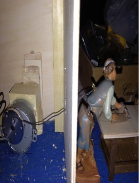

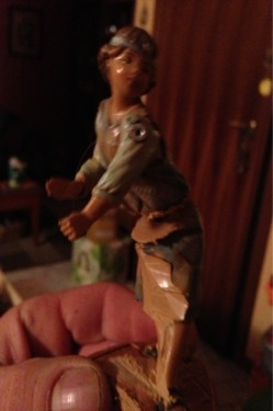

Ora andremo a fissare un perno nella schiena della statuina che verrà poi fissato al nostro motoriduttore
31,37 KB
È adesso andremo a fissare il tutto al nostro moto riduttore di 10/12 giri al min. e il movimento e terminato spero di essere stato chiaro e utile per qualcuno .ciao Andrea
[size=1] 34,76 KB

Ho fatto il falegname che pialla in un altro modo, ho il dubbio che il movimento che hai realizzato, hai fatto in maniera diversa. Penso che la pialla fuoriesca durante il movimento.
brama
Città: chiari
833 Messaggi
Inserito il - 14 gennaio 2013 : 20:45:57  Mostra Profilo Invia a brama un Messaggio Privato  Rispondi Quotando
non esce non è la prima volta che lo faccio comunque grazie ognuno abbiamo il nostro metodo
andrea bramaschi
Inserito il - 15 gennaio 2013 : 19:04:43  Mostra Profilo Invia a GIALLARO un Messaggio Privato  Rispondi Quotando
Va bene, ti avevo segnalato, visto la perplessità del perno con del filo di ferro che hai sistemato. Se possibile puoi farmi vedere il movimento mediante il filmato.
