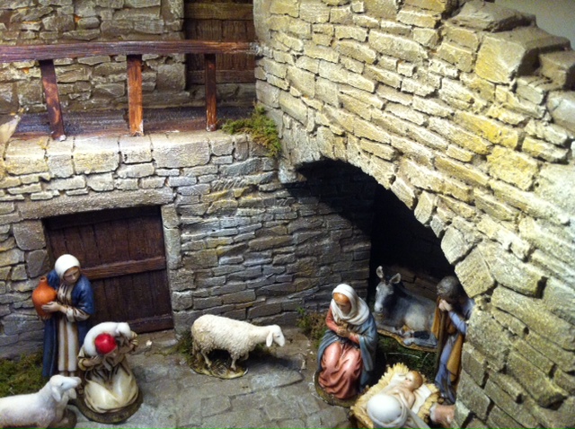

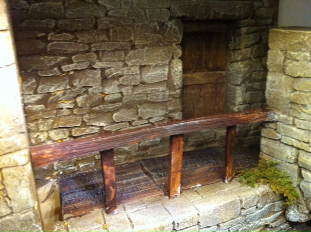

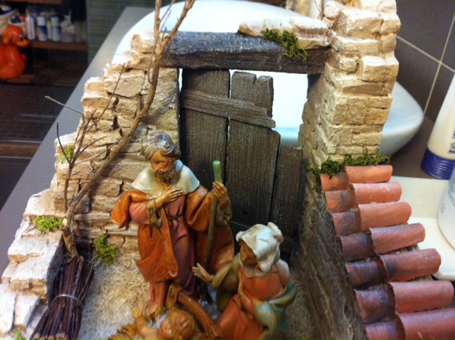

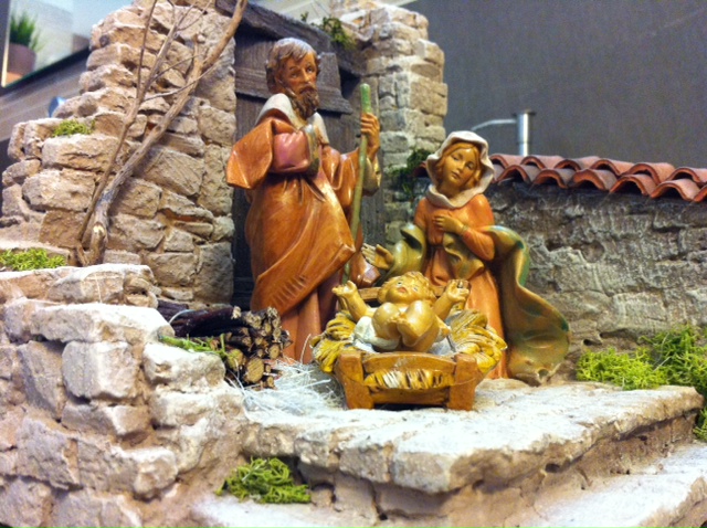

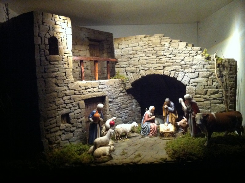

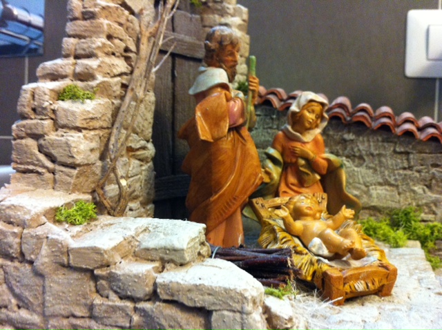

Ciao a tutti..
E' da parecchio che non mi faccio vivo!
Avevo postato qualche tempo fa bozze e primi lavori riguardante un presepe in stile montano, forse qualcuno si ricorda ancora...
Purtroppo quel progetto si è arenato per diversi motivi, il più importante dei quali è che il Signore mi ha dato la gioia di avere una bimba, la piccola Sofia, che assorbe gran parte del mio tempo... :)

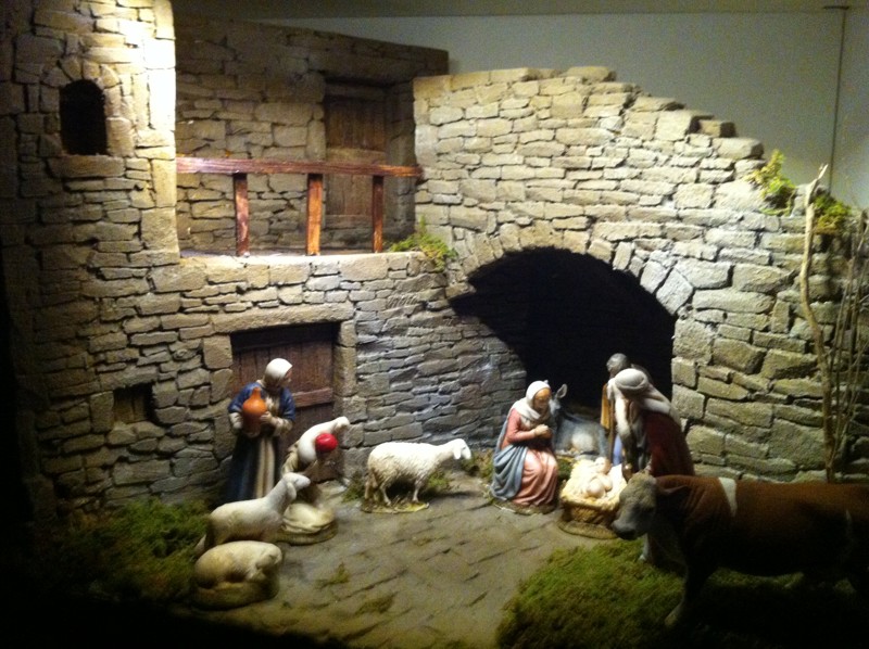

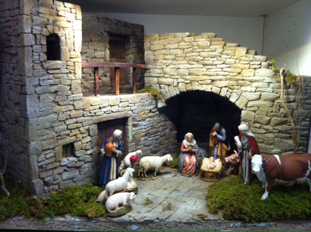

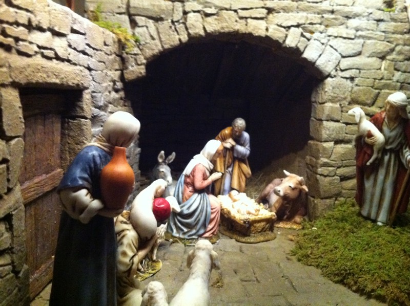

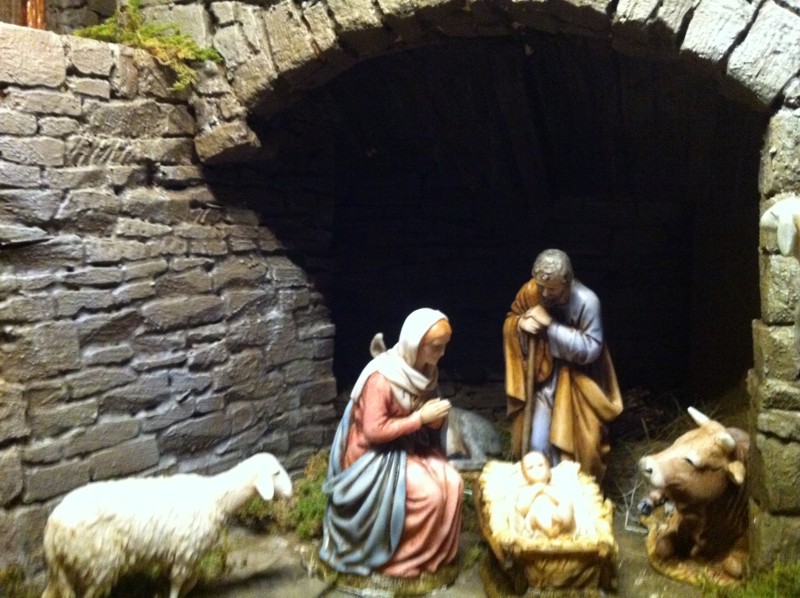

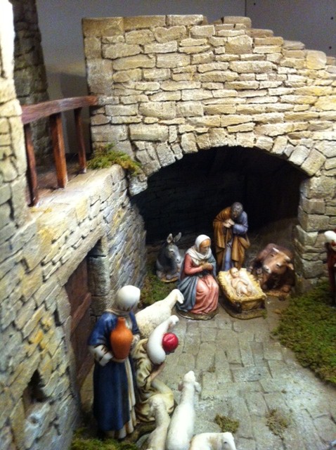

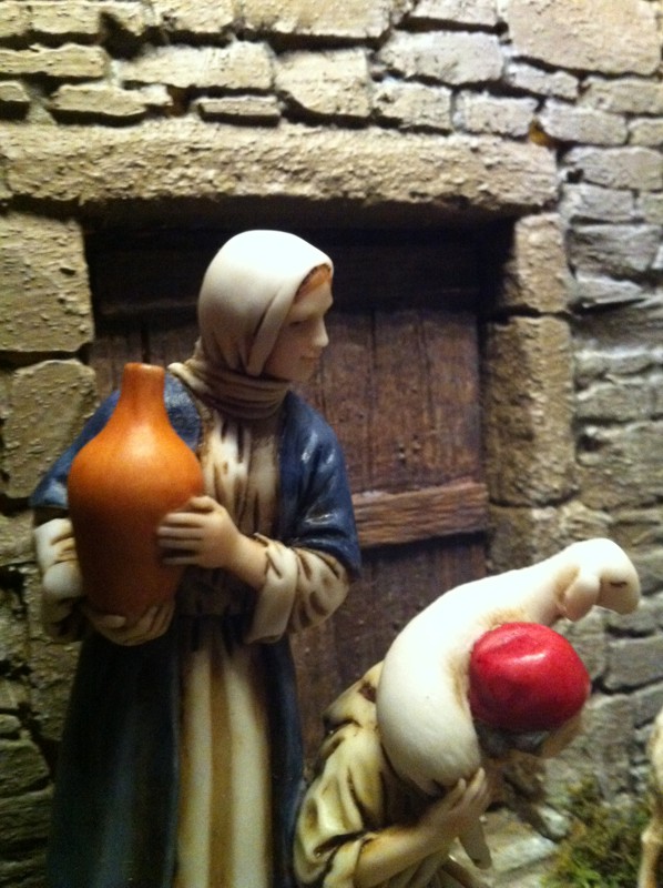

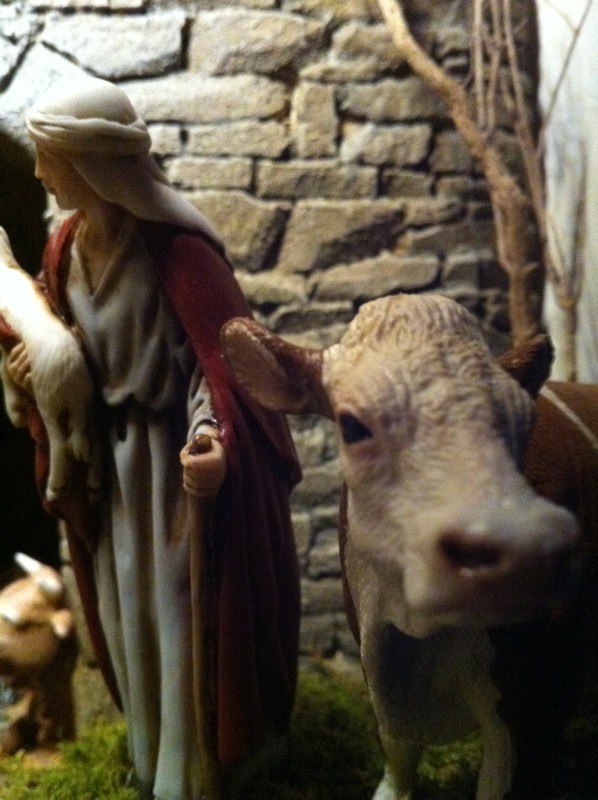

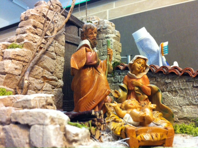

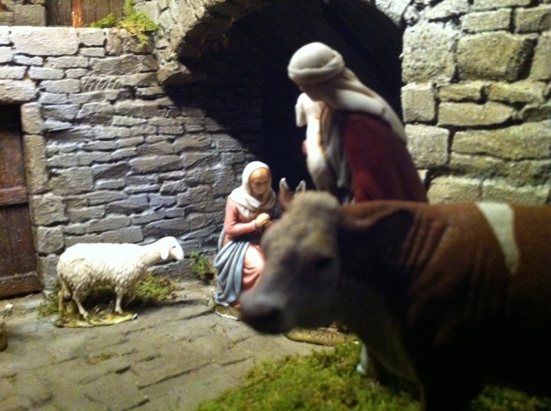

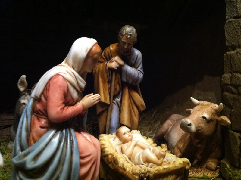

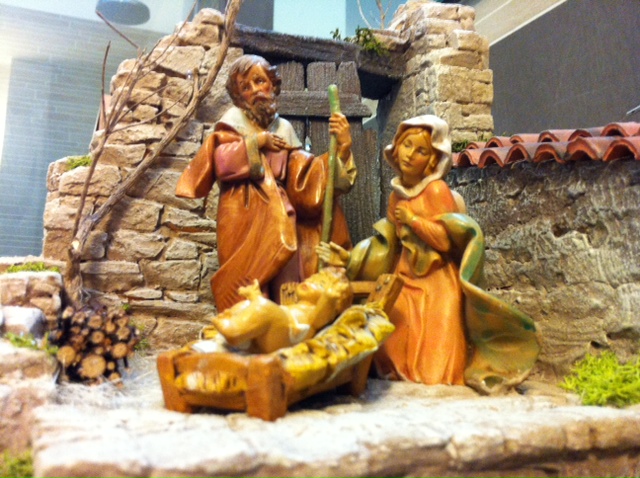

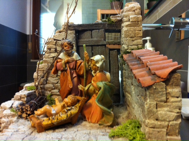

Quest'anno però ho voluto ritornare alla mia passione e ho creato in un paio di giorni questo piccolo presepe.
Le misure sono 60x45cm e le statue utilizzate sono della serie Landi 11cm (serie "lusso")...
Ho usato una tecnica che ho creato io, molto facile e veloce, usando polistirene stucco, colori e un "cauterizzatore oftalmico"... Se vi incuriosisce domani vi spiego di cosa si tratta... :)
Queste le foto:

Dimenticavo!
Manca di particolari e qualcosa è ancora da aggiustare quindi sono ben accetti consigli e anche (non troppe) critiche... :)

Complimenti anche da parte mia, davvero una bella composizione, mi piace come hai lavorato il polistirene, forse (gusto personale), un po troppo monocromatico nel suo insieme anche se hai dato sprazzi di colore diverso in alcuni punti della muratura
Auguri per la nascita della piccola Sofia, so bene cosa comporta, un'anno fa mi è nato il secondo, gioia immensa e tempo dedicato quasi esclusivamente alla famiglia
aggiungo solo un consiglio (ma forse riguarda già le cose che devi aggiustare...), per quanto riguarda i piedistalli delle figure, sarebbe meglio nasconderli.
Ricordo il bozzetto del presepe montanaro..., spero tu possa riprendere il progetto, sembrava davvero interessante.
Bravo !
Sono d'accordo con te al 200% su tutto!
L'errore sulla colorazione in particolare è una mancanza mia dettata dalla fretta... Ho "sbiancato" con la seconda mano quando ancora la prima mano non era del tutto asciutta...
Il risultato è stata un'amalgama di colori che in alcuni punti ha prodotto solo una lieve sfumatura e non mi rende per niente soddisfatto.... Ma cercherò di porre rimedio e di non ripetere l'errore in futuro...
Anche sui piedistalli delle statue hai ragione da vendere...
Ho sempre impostato i miei lavori con quella peculiarità, in questo caso la fretta e la mancanza di voglia mi hanno fatto tralasciare un particolare importante che avrebbe reso il tutto molto più realistico...
Comunque davvero grazie mille per i consigli!

Io trovo il lavoro veramente bello.
Se fossi in te, attaverso la natività, quindi l'arco, aprirei una vista su uno sfondo (magari con monti o altro).
Visto che la profondità è 45cm (mi sembra di capire), potresti aggiunegere una tavola a di pochi centimetri e realizzarlo.
Ma forse ci hai già pensato.
Ciao Buon natale e complimenti
Kaiser_Soze
Prov.: Rimini
Città: Riccione
72 Messaggi
Inserito il - 14 dicembre 2012 : 14:06:02  Mostra Profilo  Visita l'Homepage di Kaiser_Soze Invia a Kaiser_Soze un Messaggio Privato  Rispondi Quotando
Messaggio inserito da marino.fusco
Ciao Marino,
ti ringrazio per i complimenti!
Inizialmente avrei voluto fare una cosa del genere ma poi ho dovuto optare per una scena così impostata perchè, come vedi dallo sfondo bianco, il presepe si trova all'interno di una nicchia ricavata spostando le mensole di un mobile dell'Ikea e le dimensioni non sono quindi modificabili...
Magari per il prossimo anno cercherò una location diversa per avere la possibilità di allungare la scena in prospettiva...
Grazie ancora,
Marco

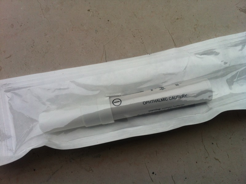

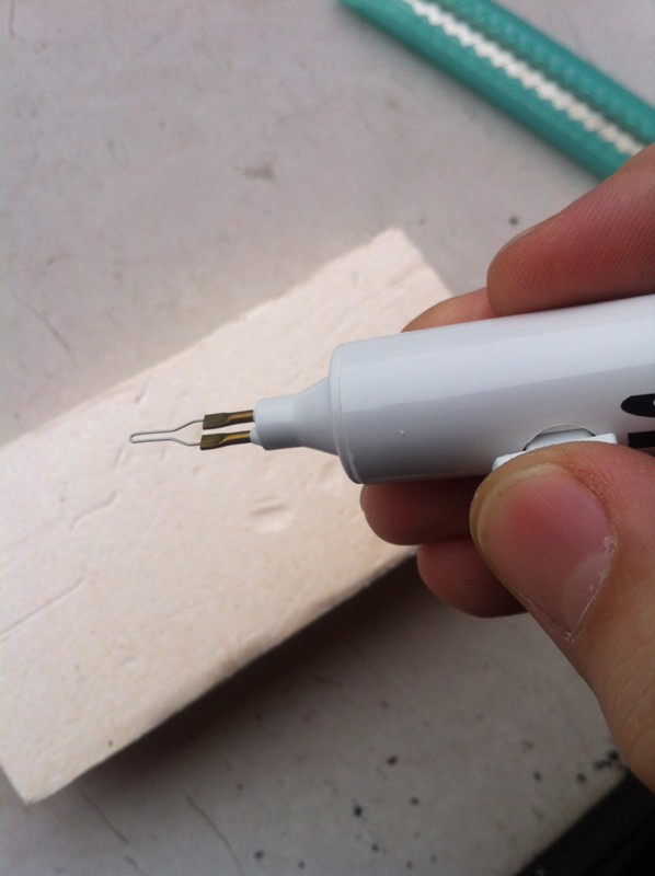

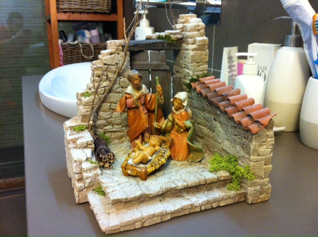

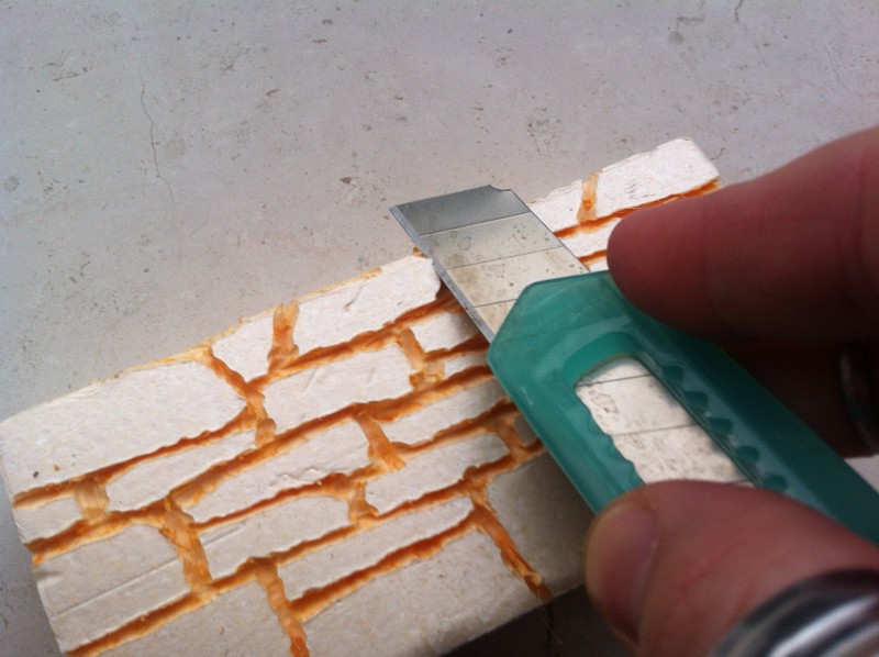

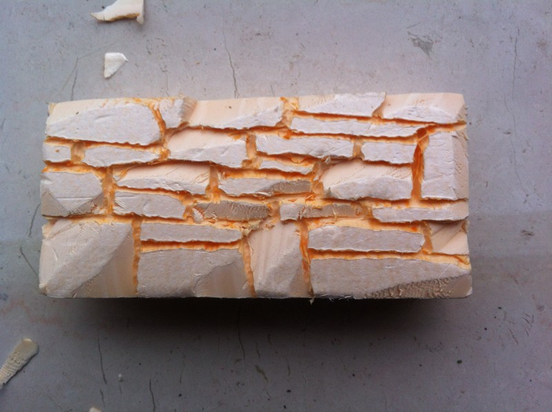

Ho appena fatto qualche foto che può spiegare meglio il processo di realizzazione del muro... Ve le posto come se fosse un piccolo passo-passo ma senza alcuna pretesa..
Lungi da me insegnare qualcosa a voi, vorrei soltanto rendervi partecipi della mia esperienza...

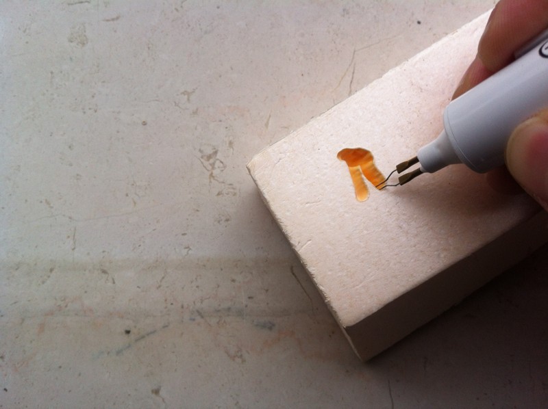

Questo è un cauterizzatore oftalmico a batteria:
86,04 KB
E' un dispositivo medico usa e getta, non facilissimo da reperire perchè è uno strumento che si usa solo in ambito ospedaliero.
Grazie al mio lavoro riesco a reperirlo facilmente.
73,89 KB
Come vedete si impugna come una penna e grazie alla resistenza che si crea cliccando sul pulsante di innesto la punta raggiunge una temperatura di "tot" gradi, è capace così di cauterizzare i tessuti o come nel nostro caso creare solchi nel polistirene.
85,8 KB

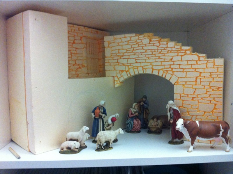

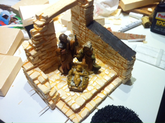

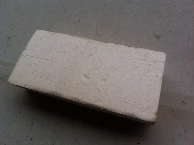

Questa è il processo di lavorazione:
1- base di polistirene
85,52 KB

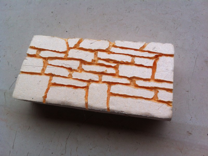

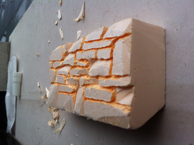

2- Si incide la trama delle pietre. Basta pochissima manualità che si acquisisce nel tempo. Io vado a "sentimento" ma nulla vieta di poter riprodurre un qualsiasi muro in pietra preso a modello...
107,38 KB

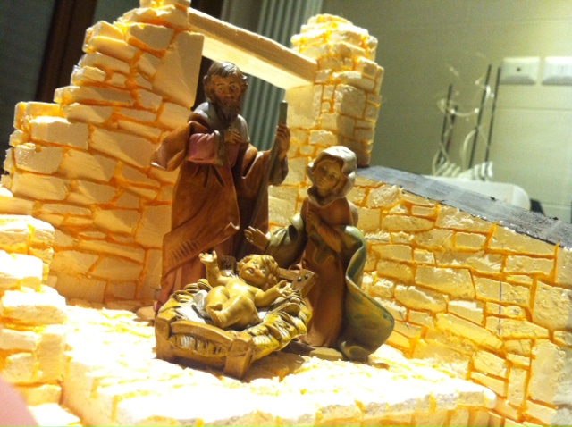

Una volta creata la trama vado a smussare con il cutter (sempre molto tagliente) le varie pietre.. Deve essere una cosa molto veloce e casuale perchè in questo modo creo l'irregolarità che dà la sensazione del realismo...
103,36 KB
108,74 KB

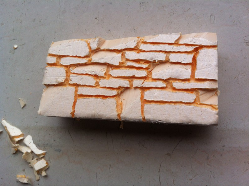

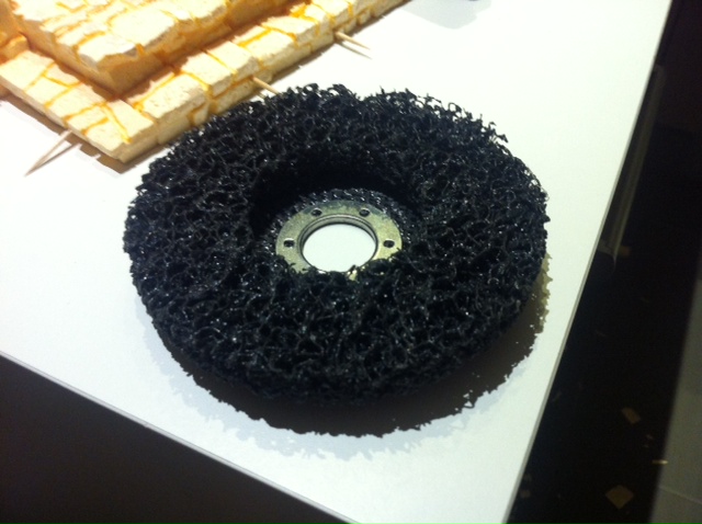

Una volta fatta la prima smussata, giro il pezzo nei quattro lati e procedo al taglio con diverse angolazioni sempre per avere maggiore irregolarità tra le pietre...
Questo è all'incirca il risultato finale:
107,89 KB
96,58 KB

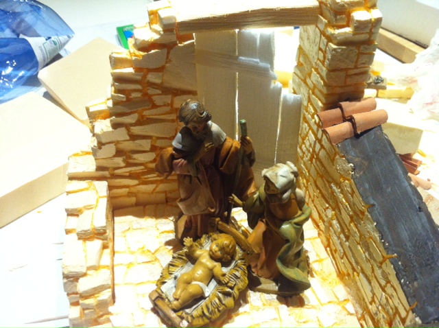

Qui vedete una foto del muri non ancora incisi o smussati:
125,98 KB

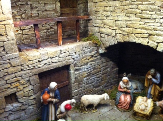

FONDAMENTALE
Una volta creato il tutto io passo una mano di una miscela di:
10% Acqua
60% Stucco pronto in barattolo
20% di colori acrilici
10% di polvere di caffè
Una volta asciugato, il muro risulta già gradevolmente colorato e basterà una seconda mano con colori chiari stesi con un pennello asciutto...
Mi raccomando non commettete il mio errore di fare lo schiarimento con la base ancora non del tutto asciutta!
Il risultato del muro finito è questo:

bellissimo procedimento, praticamente il cauterizzatore funziona un po' come un pirografo... ottima trovata!!! Grazie per averlo condiviso Kaiser!

Soprattutto, però, grazie del cauterizzatore oftalmico: chissà che non si riesca a recuperarlo in giro (se avessi qualche dritta di chi lo vende....)

Un bellissimo lavoro, semplice (nella struttura, non certo nelle tecniche di lavorazione) ma d'effetto. Mi piacciono i colori delle pietre, forse un pò monocromatiche ma ...sembra tufo vero!
Interessante anche l'impasto che utilizzi: io ho fatto in modo simile per creare una parete intonancata ma non sulle pietre, per non coprire il lavoro di intaglio. In realtà, come hai fatto tu, basta "sciogliere" l'impasto con un pò di acqua e..voilà, l'effetto è garantito! Grazie della dritta, banale forse ma a me utilissima.
P.S.: condivido e quoto Mauri al 100%, e suggerirei all'Amministratore di aprire un "angolo" per discutere di etica del Forum: troppo spesso si trovano nelle discussioni queste "querelle" che, secondo me, fanno benissimo alla dialettica, ma "invadono" l'argomento in questione (per dire: io avrei da dire, ma forse qui è meglio di no).
Augurissimi per la tua splendida Sofia e buon presepe a tutti
Grazie mille Carolus,
mi piace l'idea di avere dato a qualcuno che condivide la mia stessa passione un'idea o una piccola ispirazione per realizzare al meglio la sua piccola "opera d'arte"....
Per quanto riguarda il cauterizzatore oftalmico o "Elettrocauterio" lo trovi abbastanza facilmente su qualche sito specializzato.
I problemi però sono molteplici, il primo è il costo... Se non sbaglio la versione monouso che utilizzo io dovrebbe costare attorno ai 9-10€ e viene venduto in scatole sterilizzate da 10 pezzi...
Il secondo problema non da poco è che la batteria dura veramente poco perchè la punta arriva a scaldarsi fino a d una temperatura di 600°C e quindi lo "usi e lo getti" con molto velocità...
Per finire il mio presepe ne ho usati almeno 4...
Esistono alternative più costose con un manico con batterie e punte intercambiabili che costa attorno ai 30-40€, ma rimane l'elevato consumo di batterie e quindi i costi sarebbero comunque altini...
La miglior soluzione è quella di comprarsi un elettrocauterio statico che si collega alla corrente... Ma parliamo di costi abbastanza proibitivi: dai 250€ ai 600/700€...

rinnovo i complimenti kaiser
Inserito il - 14 dicembre 2012 : 21:41:50  Mostra Profilo Invia a codman un Messaggio Privato  Rispondi Quotando
...molto semplice, ma di grande effetto... davvero suggestivo

complimenti kaiser, semplice ma davvero ben fatto...ora attendo che ci spieghi di cosa si tratta quando parli di cauterizzatore oftalmico...approfitto anche per farti gli auguri per la nascita di tua figlia

complim,enti mi piace molto il tuo presepe, il mio consiglio è di procurarti un buon saldatore con la temperatura variabile, risparmi tanti soldi!!! lasciamo questi attrezzi medici per il loro scopo...per il presepe basta un saldatore normalissimo! ti assicuro che l'uso è identico, ti rinnovo i complimenti anche per la scelta delle nuove statue landi, mi piacciono molto

Davvero ben realizzato, poi quelle statue sono vive, perdonami la curiosità ma che costi hai affrontato per le statue?

il presepe è molto bello, e poi quello che uno sente nel realizzarlo,ben vengano i suggerimenti perche' ti fanno crescere,ma non mi sembra giusto a mio parere fare delle critiche.anche a me le hanno fatto dicendo che il mio presepe gli ricordava il medioevo.....concordo pienamente per quello che ha detto Mauri.Alcune persone aprono la bocca solo per dare fiato........Ciao e buon Natele

Complimenti molto carino

E' davvero molto molto bello!
Mi permetto un consiglio: nascondi i piedestalli delle statuine, vedrai che risulterà un effeto molto più realistico!
dovresti incidere il basamento con le sagome dei piedestalli e poi fissare le statue con stcco per vetri così poi le puoi togliere (non fissarle con gesso sennò si rompono!)
poi nascondi le fessure che rimangono con sabbia, o con segatura, oppure se non vuoi sporcare in giropolverizzi del gesso o della malta refrattaria che poi spruzzi di acqua (il gesso devi colorarlo poi, la malta ha già un colore tipo terra)

Tanti complimenti.

Complimenti anche da parte mia per il tuo presepio e grazie per aver condiviso come hai realizzato il muro, molto interessante.

Già che ci sono posto qualche altra foto aggiornata con piccolo ritocchi di colore alle pareti:

Ciao Kaiser, hai fatto davvero un ottimo lavoro, complimenti...
Io che sono sempre stato scettico sull'incisione del polistirene, grazie a questo tuo capolavoro mi dovrò ricredere... Ancora complimenti.

Non sono un esperto però non ci vuole poi molto per comprendere il prestigio di questa tua realizzazione. Per come la penso è un'opera davvero notevole, complimenti sia per l'ambientazione che per la grande cura con cui l'hai realizzato. Si denota una passione ed una classe non indifferente da parte tua.

Per il cauterizzatore...credo che ormai ti sei abituato ad utilizzare questo particolare strumento e credo che passare ad un più rude saldatore a stagno per te sia alquanto difficile, anche per via della maggior distanza della punta dalla mano che lo rende meno maneggevole rispetto il cauterizzatore che invece ha la punta calda molto vicina alla mano.
Non so come sia fatto e non so per quale motivo sia usa e getta, forse per motivi di igiene. Quello che si potrebbe fare è smontarlo e collegare due fili al posto della batteria, in questo modo si potrebbe alimentarlo con un comune alimentatore da rete. Ovviamente tenendo conto della potenza e della tensione dello stesso...

senti aggiungi a questa tecnica anche una sorta di picchettatura con spazzole metalliche e pietre di campagna, e poi procedi con il fondo. aumenta di gran lunga la riproduzione del reale. io la utilizzo sempre.

hai fatto un muro molto interessante
il presepe è semplice ma efficace
complimenti

Marco73 sul "discorso cauterizzatore" hai colto in pieno...
Io lo ritengo perfetto per le mie necessità, mi sembra di disegnare con una matita.. è davvero comodo... Forse perchè viene fuori il mio passato di studente in "disegno dal vero" all'Istituto d'Arte... :)
Ora sto studiando il modo di crearne uno che vada a corrente...
Già lo faccio! Ma mi sono dimenticato di scriverlo nel post...
In realtà non uso spazzole metalliche e pietre ma questa:
108,41 KB
Dici che dovrei provare come dici tu? Diventa più realistico?

PS. Già che si sono posto 3 foto di un piccolo lavoretto che sto facendo per un'amica... Sto usando scarti del presepe precedente e una natività fontanini da 11-12 cm...
L'ho iniziato ieri sera, in un paio d'ore libere, e visto che sono ancora in fase "modificabile", mi date dei consigli su come procedere riguardo a particolari, vegetazione e colorazione?
Grazie mille,
Marco
133,13 KB
152,51 KB
Ovviamente ci andrà la porta, e su quella striscia colorata scura pensavo di posizionare 2 file di coppi... Così:
149,47 KB
Cosa dite?
Inserito il - 28 dicembre 2012 : 11:55:59  Mostra Profilo Invia a massimo un Messaggio Privato  Rispondi Quotando
ottimo kaiser, poi metti un alberello tipo ulivo sulla sx dietro al muro, ci dovrebbe star bene

anche quella è ottima, io utilizzo le pietre perche a differenza delle spazole o di quel disco da flez hanno una superfice diversa on sono tutte uguali, addirittura spesso prendo a pugni o calpesto proprio il polistirene :P
Inserito il - 28 dicembre 2012 : 20:00:21  Mostra Profilo Invia a codman un Messaggio Privato  Rispondi Quotando
Davvero bello... io adoro i minuscoli presepi...
Per la vegetazione puoi mettere un paio di radici sottili che facciano da rampicanti... magari vicino il pilastro.
Dai un'occhiata a quelli che ho fatto io per quest'anno, magari ti può venire in mente qualcosa
Se ti occorre qualche dritta chiedi pure...come presepista non sono granché ma su l'elettricità ne so abbastanza...

Ed ecco completato questo piccolo lavoretto...
Lo regalerò ad un'amica che torna oggi dalle vacanze, le misure sono 24x24cm, le statue sono Fontanini 12cm, i materiali polistirene, stucco e colori acrilici.
Come vi dicevo, questa tecnica è molto veloce, questa piccola scena l'ho completata in meno di 3 ore di lavoro.
Critiche e consigli?
Ps. Una curiosità: in più persone mi hanno chiesto il valore di un presepe di questo tipo, non avendo idea su cosa rispondere, chiedo a voi...
Ps2. Scusate per la qualità delle foto e per la location (il bagno di casa mia...)
