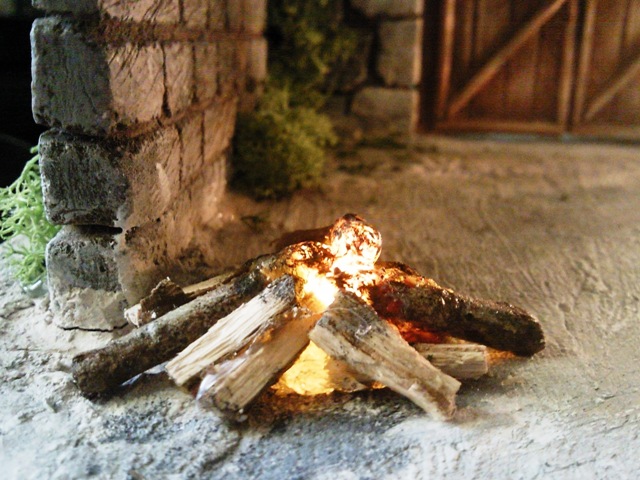

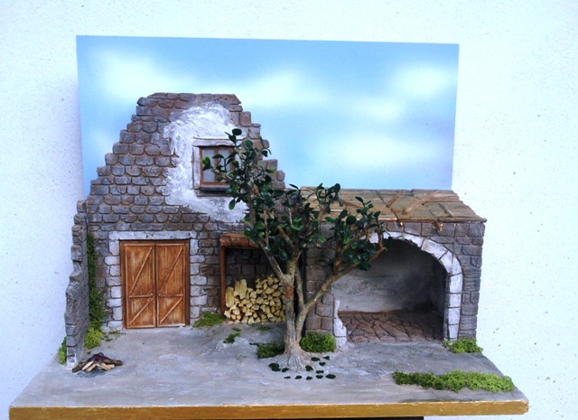

Inserito il - 01 novembre 2012 : 16:38:22  Mostra Profilo  Visita l'Homepage di fabiowarrior1 Invia a fabiowarrior1 un Messaggio Privato  Rispondi Quotando
complmenti
il fuoco mi piace molto
come l hai fatto?
hai provto a mettere della lana a filamenti per simulare chessò le fiamme e cose del genere?
sarei curioso di sapere se si può fare con la tua tecnica
vienmo
Città: palma campania
52 Messaggi
Inserito il - 01 novembre 2012 : 16:50:51  Mostra Profilo Invia a vienmo un Messaggio Privato  Rispondi Quotando

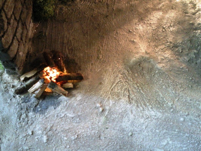

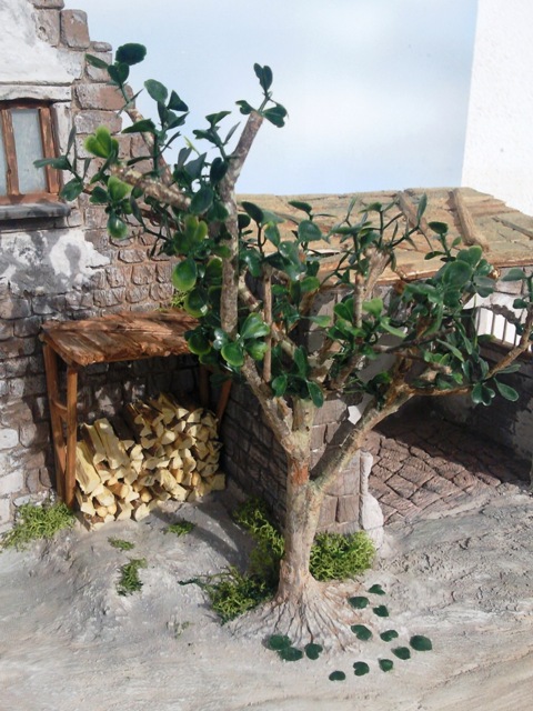

allora per prima cosa uso un led arancio con resistenza a 12v poi sopra al led dopo averlo attaccato a terra gli metto del silicone trasparente poi prendo le estremità dei legnetti e ci metto un po di colla a caldo che diventa cosi un estremità trasp. questa estremità la dipingo con vernice per vetri rosso e un po la metto anche dopo aver incollato tutto(la vernice per vetri serve per far rimanere trasparente le estremita del legnetto cosi la luce del led ci passa attraverso dando l effetto fuoco tra arancio e rosso) e in fine con un po di tempera nera e bianco faccio un po di cenere sopra.spero di esserti stato utile
