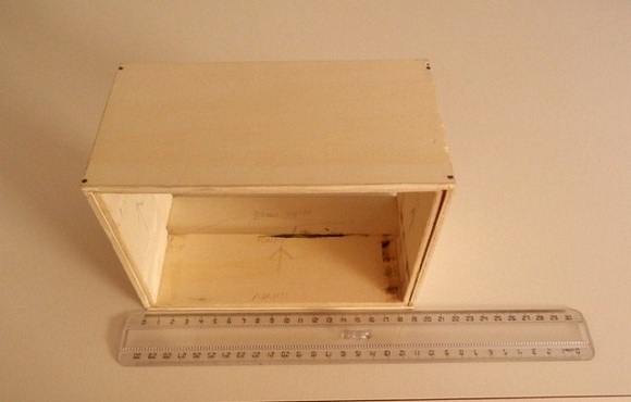

Comincio dal "BOX" che deve contenere il diorama:
47,56 KB

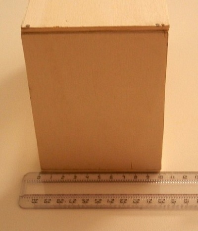

LATERALE
Qui si possono vedere le dimensioni del diorama
40,88 KB

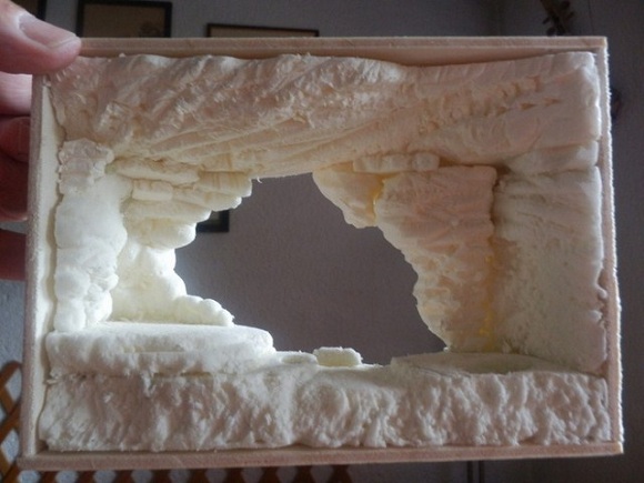

Costruito con poliestere/poliuretano, tagliato e sagomato e infine rifinito con raspa
72,7 KB

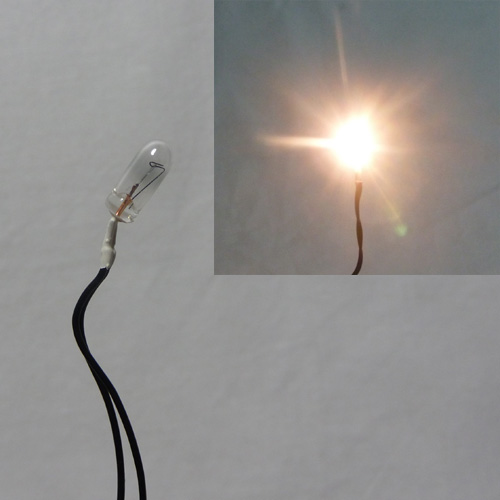

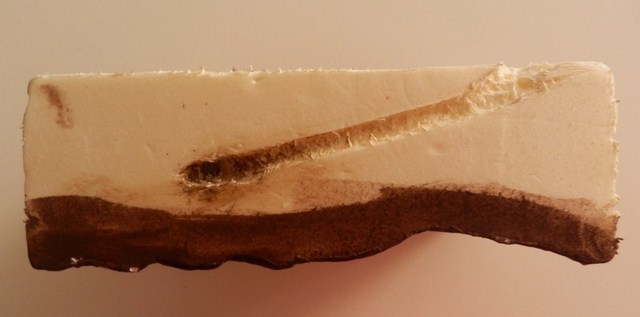

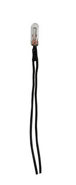

Scavato l'alloggiamento per la luce che dovrebbe illuminare solo la natività come un mini-riflettore
Un'altra mini-luce sarà posizionata sul retro per illuminare fievolmente il cielo di fondo
(Ho utilizzato le mini-luci da 100 Milleampere alimentate da un piccolo alimentatore da 12 Volt)
34,17 KB

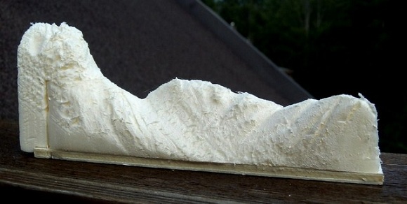

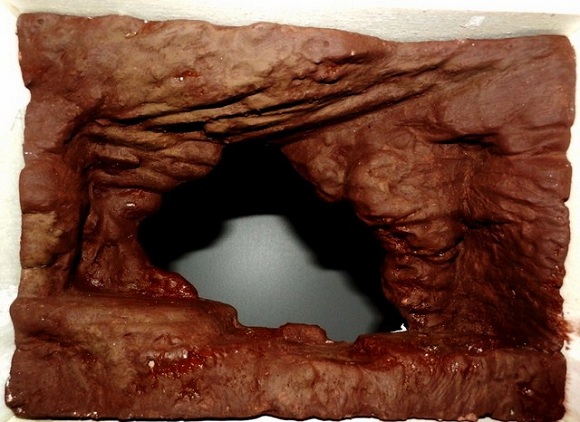

ora passiamo al "SECONDO PIANO"
sempre poliuretano grezzo e lavorato con raspa/lima e poi gessato
53,32 KB
colorato con il colore di fondo:
verde vescica e terra d'ombra naturale
41,16 KB

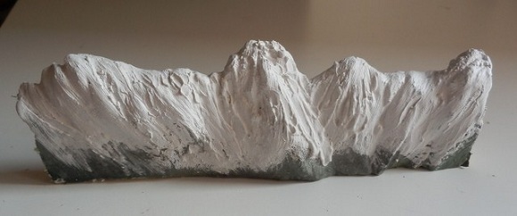

poi c'è il TERZO PIANO
GREZZO
Poliuretano lavorato con raspa/lima e poi gessato
48,58 KB

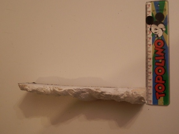

visione dall'alto
(con centimetro per valutare lo spessore)
54,76 KB

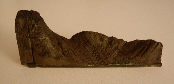

poi colorato con colore di fondo:
PARTE BASSA
verde vescia e un pizzico di terre d'ombra bruciata
PARTE ALTA Terra d'ombra bruciata e subito "lavata" con pennello privo di colore per togliere il colore dalle parti più superficiali delle creste
53,84 KB

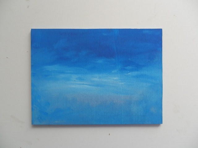

infine IL FONDO = Cielo
pannello di compensato colorato con tempera:
blu tropicale e bianco e nella parte centrale, un pizzico di rosa
(varie miscele tra i due colori principali e pennellate ... secondo l'ispirazione del momento)
48,65 KB

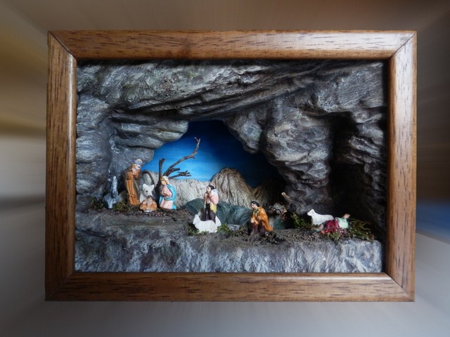

ed ecco il RISULTATO FINALE
74,92 KB
Sono soddisfatto del risultato finale ma mi riprometto di approfondire la tecnica di costruzione dei "diorami", anche se preferisco i presepi a 360°
... mai dire mai ...

La profondità la puoi vedere nella seconda foto inserita (l'ho chiamata: laterale, intendendo naturalmente la profondità del BOX)
quindi sono 10 cm.

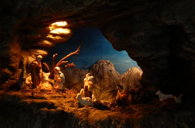

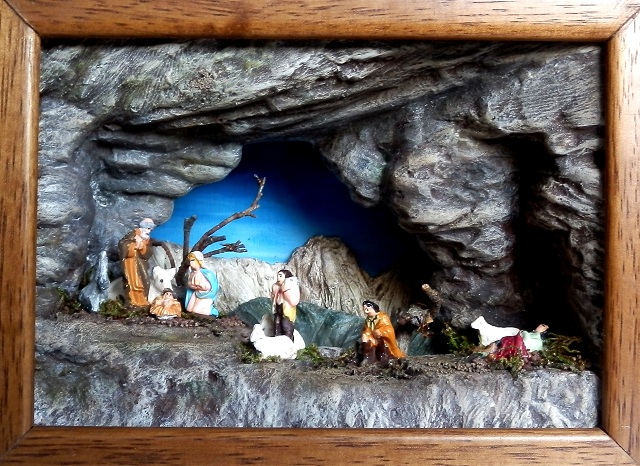

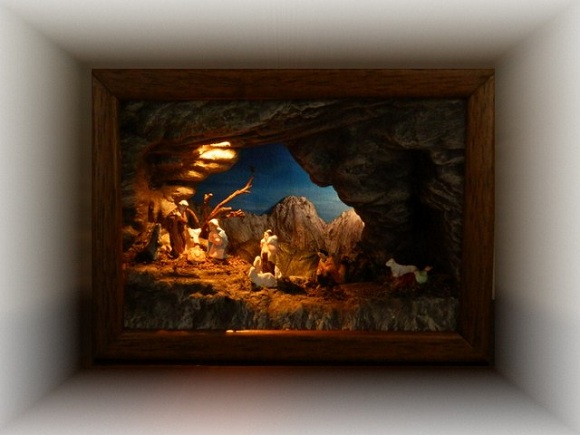

Ecco due foto d'insieme con luce solare e in notturna
172,66 KB
85,77 KB

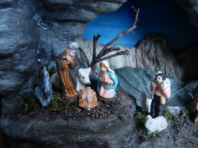

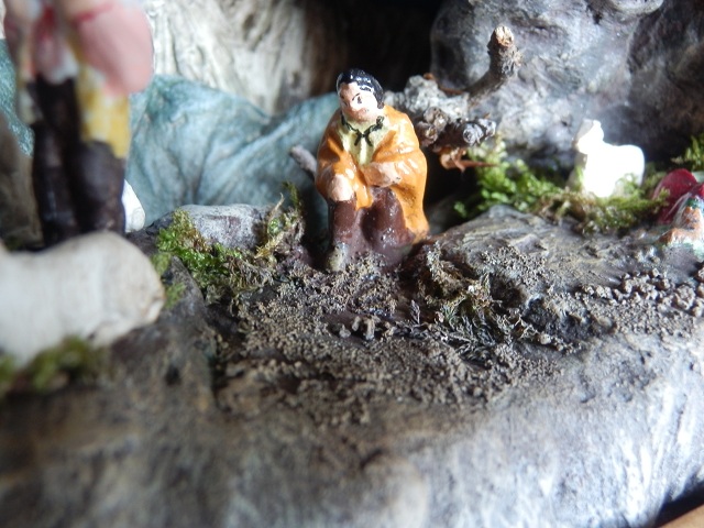

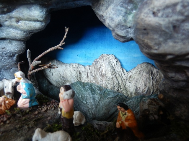

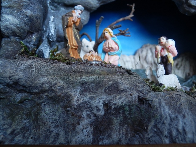

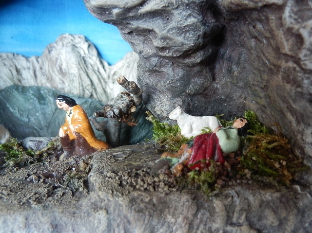

Ho cercato di fare anche alcuni particolari,
ma, date le dimensione, in foto non rendono come dovrebbero:
Natività con dettaglio texture terreno
142,12 KB
141,44 KB
DETTAGLIO CENTRALE (TERRENO)
134,58 KB

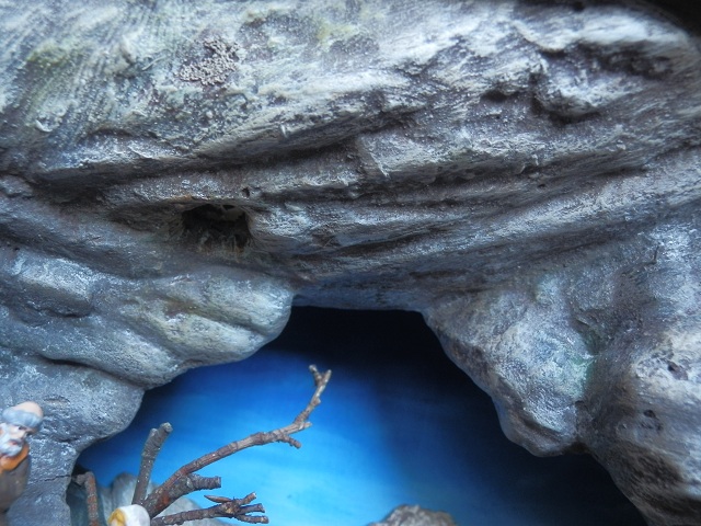

GROTTA
(visibile il "buco" da dove arriva la luce-spot che illumina la natività
149,35 KB
146,24 KB

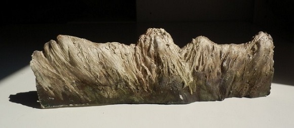

ed infine il FONDO
121,74 KB
Spero, anche se non rendono giustizia all'originale, che le foto mostrino il lavoro compiuto sul terreno sia come texture che come colori.

Complimenti per il lavoro..realizzato veramente bene.
Ti posso chiedere come hai realizzato il faretto per illuminare la natività?

Il buco da dove arriva la luce, l'ho puoi vedere qui
149,35 KB
42,18 KB
e queste sono le microluci da 12V che ho utilizzato e che puoi trovare nei negozi di elettronica (naturalmente devi collegare le luci ad un alimentatore che trasforma la corrente da 220V a 12V
11,3 KB
36,95 KB
Spero di essere stato chiaro...
se hai bisogno di qualche altra informazione, non hai che da chiedere.
Elioz

Inserito il - 18 settembre 2012 : 23:03:09  Mostra Profilo Invia a hanubis un Messaggio Privato  Rispondi Quotando
Ti ringrazio le foto sono state veramente ottime. Pensavo tu avessi messo qualcosa di riflettente parlando di riflettore, invece la luce è diretta grazie al buco

Il primo piano è profondo circa 5 cm, altrimenti non c'era spazio per la natività... e puoi giudicare l'ingombro dalla seguente foto
47,56 KB
Il secondo piano è profondo 2,5 cm
Il terzo 2 cm come puoi vedere nella foto
54,76 KB
La cornicetta è stata applicata davanti al "box", sul compensato, per coprire il compensato stesso e il bordo della grotta.
Elioz

cassandra
Inserito il - 27 settembre 2012 : 11:16:33  Mostra Profilo Invia a cassandra un Messaggio Privato  Rispondi Quotando
Piacevole sensazione, pulizia dei colori,armonia...complimenti!
Messaggio inserito da Elio
Questo è il mio primo esperimento nell'elaborazione di un diorama con i miei pastorini da 2,8 cm
47,56 KB
LATERALE
40,88 KB
PRIMO PIANO
72,7 KB
PRIMO PIANO
Gessato e dopo una finitura di acqua e Vinavil (5%) per limitare l'assorbimento del gesso,
colorato con il colore di fondo "Terra d'ombra bruciata"
92,99 KB
ALTO del PRIMO PIANO
34,17 KB
53,32 KB
41,16 KB
GREZZO
48,58 KB
visione dall'alto
54,76 KB
PARTE BASSA
53,84 KB
48,65 KB
RIFINITURA COLORE
Tutti gli elementi, dopo il colore di fondo,
sono trattati con la tecnica "dry brush" ovvero "pennello asciutto" che potete trovare, spiegata dettagliatamente, in diverse sezioni del Forum... (cercare: colorazione)
in pratica si lavora solo con pennello asciutto schiarendo mano mano, tono su tono, le superfici da trattare e metterle in rilievo.
Questo è cosa si ottiene
88,87 KB
74,92 KB
PS. Naturalmente sono bene accetti commenti e suggerimenti
