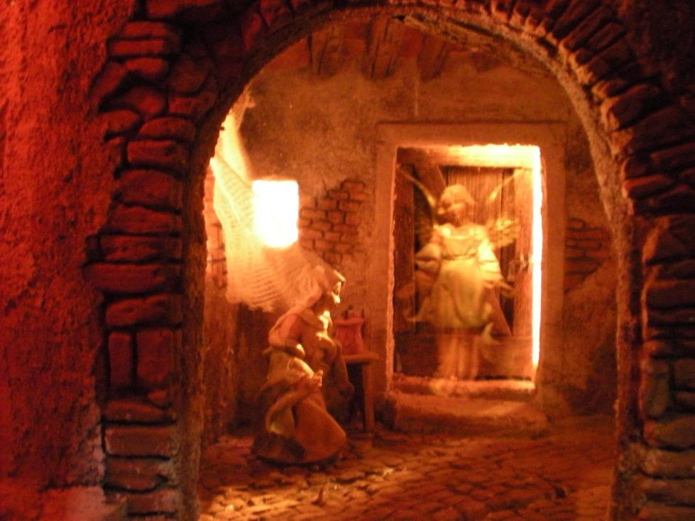

Inserito il - 15 gennaio 2009 : 15:52:36  Mostra Profilo  Visita l'Homepage di bgiordy Invia a bgiordy un Messaggio Privato  Rispondi Quotando
Con la funzione "cerca" ho trovato questa vecchia discussione, così ho evitato di aprirne una nuova.
Diverso tempo fa in fiera ho visto una specie di ciotola metallica con coperchio forato; all'interno c'era un porcellino e il tutto veniva illuminato dall'alto con una lampada. Un signore ti invitava a prendere il porcellino ma tu non riuscivi perché, evidentemente, appariva più in alto di quanto non fosse realmente.
Non so se ponendosi lateralmente si vedeva effettivamente l'immagine.
Se ciò fosse vero, mi piacerebbe utilizzare il trucco per far apparire un angelo. Ho provato a cercare in internet se c'era spiegato questo effetto, ma non ho trovato nulla, forse perché non uso le parole chiave corrette.
La mia è un'idea balorda? E' da tanto tempo che mi ronza nella mente, ma non so da che parte cominciare.
Questo è lo schizzo:
19,67 KB

l'effetto dell'apparizione si fa con il riflesso sul vetro a 45°
mentre l'effetto citato da bgiordy è un illusione ottica chiamata spettro si tratta di uno specchio perfettamente sferico allinterno del quale si mette un oggetto...
l'oggetto in questione appare come fosse un ologramma su foro sopra la sfera
questo effetto non è realizzabile per fare l'apparizione dell'angelo perchè è molto influenzabile dall'iluminazione esterna per non parlare del fatto che lo specchio sferico è costosissimo e permette solo l'inserimento di oggetti molto piccoli

dimenticavo l'effetto invece che si fa con il vetro a 45 gradi si chiama "pepper ghost" il fantasma di pepper è un effetto ottico che si usava nei teatri a metà 800 credo (tipo nell'amleto se non ricordo male)...
su youtube o ovunque si possono trovare moltissimi esempi che spiegano bene...però non in campo presepistico ma in genere cose di halloween o illusionismo
qui è spiegato bene ma bisogna sapere un minimo di inglese:
http://it.youtube.com/watch?v=kMCVqqUzfyQ
http://en.wikipedia.org/wiki/Pepper%27s_ghost
http://www.precinemahistory.net/1860.htm
17,22 KB

Ho provato a seguire le indicazioni postate da penelope07; effettivamente funziona in linea teorica, ma non è facile rendere invisibile la luce che illumina l'angelo e soprattutto l'applicazione è problematica, perché c'è il problema del vetro, che non so dove piazzare. Non mi va di avere una grotta con la lastra perché si vede.
Inserito il - 18 gennaio 2009 : 12:21:31  Mostra Profilo  Visita l'Homepage di Amministratore Invia a Amministratore un Messaggio Privato  Rispondi Quotando
E' li la bravura...
in effetti si rischia facilmente di fare cavolate.
Però se è fatto bene l'effetto è molto bello.

Inserito il - 18 gennaio 2009 : 16:21:05  Mostra Profilo  Visita l'Homepage di Alex Invia a Alex un Messaggio Privato  Rispondi Quotando
x bigiordy
se vai www.artedelpresepio.it/Tecniche/figangelo1.htm
già postato all'inizio ti sarà più chiaro come nascondere le luci, l'esempio A della del Prado non potrà mai funzionare è errato come nel caso C la luce è mal nascosta, comunque è un effetto che funziona bene l'ho provato qualche anno fà personalmente è di grande effetto
SNK
Prov.: Forlì-Cesena
Città: Forlì
419 Messaggi
Inserito il - 18 gennaio 2009 : 20:52:07  Mostra Profilo Invia a SNK un Messaggio Privato  Rispondi Quotando
confermo che è difficle nascondere le luci e sopratutto camuffare bene il vetro, se ci sono effetti giorno/notte di giorno è facile avere riflesssi non voluti
se c'è bravura nel realizzarlo l'effetto è magnifico (specie se la statua è meccanica)

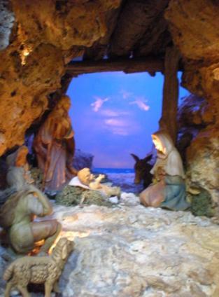

giusti
Città: pieve fosciana
137 Messaggi
Inserito il - 23 settembre 2009 : 00:10:55  Mostra Profilo Invia a giusti un Messaggio Privato  Rispondi Quotando
rispondo con certezza..l'effetto dell'angelo a saltocchio è ottenuto con riflesso di un a staua ANGELO su vetro inclinato, ovviamente dietro al vetro ci puo essere qualsiasi cosa,un paesaggio,il cielo ecc ecc .
Messaggio inserito da SNK
Inserito il - 23 settembre 2009 : 10:12:02  Mostra Profilo Invia a orlando82 un Messaggio Privato  Rispondi Quotando
Esatto Giusto...infatti quella apparizione lo vista a Saltocchio con stefano....e mi sembra che ci fosse anche su uno dei tuoi presepi nella chiesetta dove esponevi....sbaglio?
Quest'anno lo proverò anch'io questo effetto...casomai farò un passo-passo!!
giusti
137 Messaggi
Inserito il - 23 settembre 2009 : 17:54:57  Mostra Profilo Invia a giusti un Messaggio Privato  Rispondi Quotando
si in piu di un presepe ho utilizzato questo effetto, se fatto bene è una cosa meravigliosa a vedersi, una volta un visitatore mi chiese se avevo utilizzato un proiettore tridimensionale...eh eh
giusti
137 Messaggi
Inserito il - 23 settembre 2009 : 18:38:26  Mostra Profilo Invia a giusti un Messaggio Privato  Rispondi Quotando
questi i diorami dove ho usato il riflesso degli angeli
97,75 KB
23,92 KB
87,86 KB
Inserito il - 23 settembre 2009 : 18:52:23  Mostra Profilo  Visita l'Homepage di fabiowarrior1 Invia a fabiowarrior1 un Messaggio Privato  Rispondi Quotando
sei un drago a fare questo effetto!!!!!!! molto bene magari fai una guidaa!!!
Città: Cremona
694 Messaggi
Inserito il - 24 settembre 2009 : 08:08:56  Mostra Profilo  Visita l'Homepage di rugas Invia a rugas un Messaggio Privato  Rispondi Quotando
Si infatti veramente spettacolare....
mi interesserebbe sapere qualcosa di più su come crei l'effetto nubi...
il principio della riflessione è chiaro... ma appunto se ci spieghi bene qualche trucchetto di contorno... sarebbe bello
per esempio appunto:
- nubi?
- che colori di luce usi?
- dove è meglio collocarle?
- ecc.!
ciao!!
