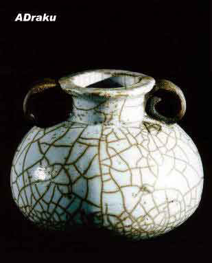

ciao leggendo questo post
....credo che ci sia un po' di confusione
.... forno Raku a Pozzo
chiariamo che il forno raku non è un forno per la cottura della creta ma è un forno per la colorazione raku
cioè è un forno che serve per la seconda cottura,
serve a cuocere in modo da dare la screpolatura tipica delle ceramiche raku.
21,73 KB
quindi non è un forno adatto all'esigenza di cottura delle nostre teste, statue ecc.
non mi risulta nemmeno che la colorazione abbia bisogno di tanto tempo
infatti la particolarità di questo forno
è scendere rapidamente di calore in modo da formare le crepe tipiche
se usato sulla nostra creta si romperebbe certamente,
il forno di cottura invece esegue questo procedimento molto lentamente
"ore" appunto.

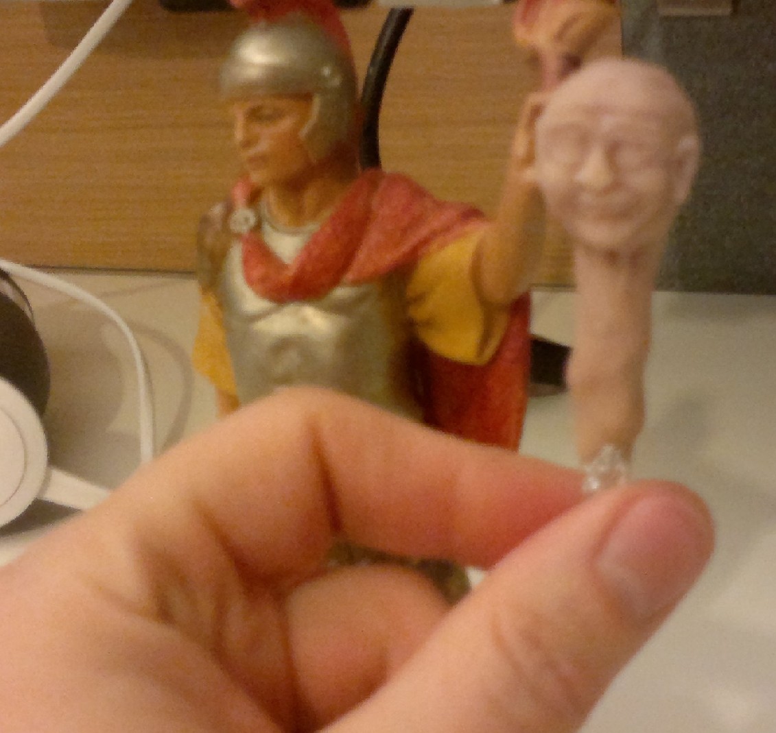

Scusate, preciso che il supersculpey non è il cernit, è sempre una pasta sintetica ma molto molto più malleabile!
guardate su youtube che razza di statue fanno con il supersculpey!
http://www.youtube.com/watch?v=WI99leEja8E
http://www.youtube.com/watch?v=AFBBAMBzvtQ&playnext=1&list=PL50AD31FBDF02239D
io l'ho provato x la prima volta ieri sera, mi sembra molto buona e più modellabile del cernit! nessun paragone con il das e altre cose del genere!!! in più si può utilizzare anche sul tavolino della sala senza sporcare x niente! ;)non sembra ma x chi come me non ha una stanza-laboratorio non è un probelma indifferente!
Ecco la mia prima testa, mi spiace che la foto è un po' sfuocata
é x una statua da cm 20, ho fatto un'anima in carta stagnola sennò sia x evitare deformazioni in fase di modellazione sia x evitare rotture e crepe in fase di cottura, cuoce in forno cucina a 130 °C, per 15-30 minuti, no in microonde.
Mo vorrei capire se posso aggiungere alta pasta fresca sopra, x fare un velo x esempio, e poi cuocere ancora...
183,86 KB
Dava
Modificato da - Dava74 in data 08 gennaio 2013 09:36:20

Ciao Dava.puoi aggiungere tranquillamente ma le parti già cotte devono essere coperte con carta stagnola o carta da forno,per evitare che assorbi altro calore e rischiare che si annerisca.
