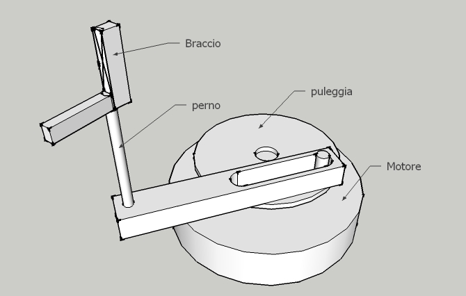

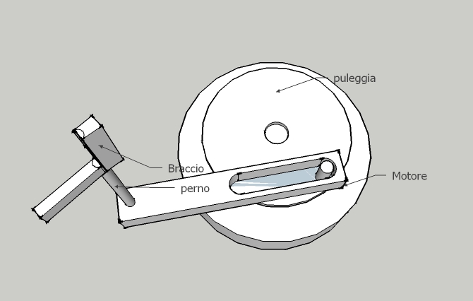

Amici del forum vi chiedo un aiuto per costruire un movimento,vorrei far muovere il braccio lateralmente simulando il soffio su di un focolare senza mettere il motorino dietro ma sotto il piano messo però orizzontalmente.Aspetto come sempre le vostre idee.
3770 Messaggi
Inserito il - 26 aprile 2012 : 21:37:51  Mostra Profilo Invia a mecc74 un Messaggio Privato  Rispondi Quotando
Non ho capito molto, vedi te se una soluzione del genere ti può essere di aiuto
62,72 KB
62,54 KB

Ciao mecc74 forse mi sono spiegata male, vorrei costruire una donna che foffia sul fuoco mentre è seduta sopra uno sgabello(per questo vorrei mettere il motore sotto)quindi devo far muovere il braccio destro con un movimento orizzontale però trovo difficoltà nel capire come farlo,ciao spero nel vostro aiuto.

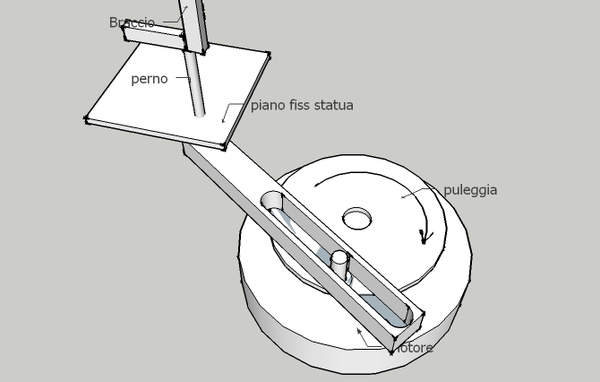

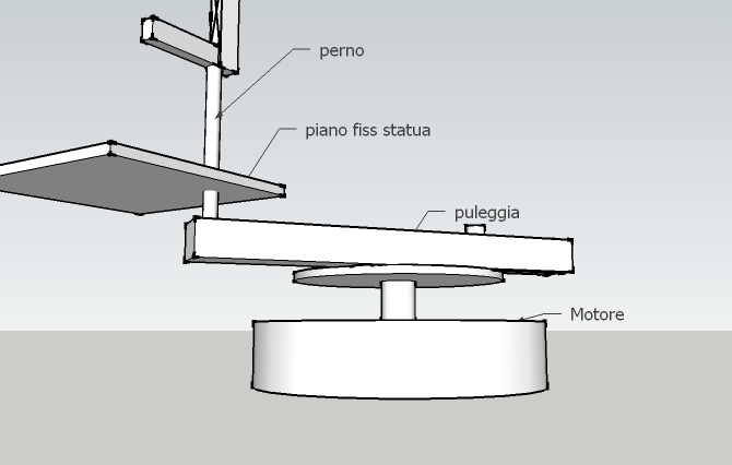

Ok dallo schema forse non si capisce bene, fatto di fretta.....
Prima cosa quanto è grande la statua?
Che abilità hai?
La statua soffia o sventola?
Cmq lo schema che ti ho proposto è un suggerimento, si può arrivare allo stesso movimento in altri modi....
il motore gira e fa girare una puleggia sulla quale è fissata una spina che scorre nell'asola.
Il movimento circolare della puleggia si traduce in movimento alternato destra sinistra dell'asta (con l'asola) alla quale è fissato il perno che entrerà nel braccio in corrispondenza del gomito. così fissato il braccio segue il movimento dx-sx dell'asta sotto....mimetizza con l'abito la spalla.
66,76 KB
70,82 KB

La statua è alta circa 20cm nei movomenti ho una discreta abilità, "non sono alle prime armi".

Mecc74 la statua dovrebbe sventolare.
3770 Messaggi
Inserito il - 27 aprile 2012 : 22:02:57  Mostra Profilo Invia a mecc74 un Messaggio Privato  Rispondi Quotando
Bene la statua è grande, si può fare in un altro modo cercando di nascondere tutto dentro la statua.Ma il principio di funzionamento resta identico.

Grazie mecc74 ho preso spunto dal tuo schizzo e ho iniziato subito il lavoro.
