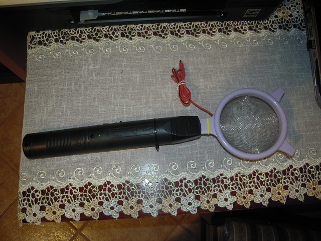

Cosa mi dite di questo? è un'attrezzo elettrico e serve per creare spazi verdi o piantare erba elettrostatica praticamente lascia l'erba dritta come se fosse piantata qualcuno l'ho ha già messo in opera?

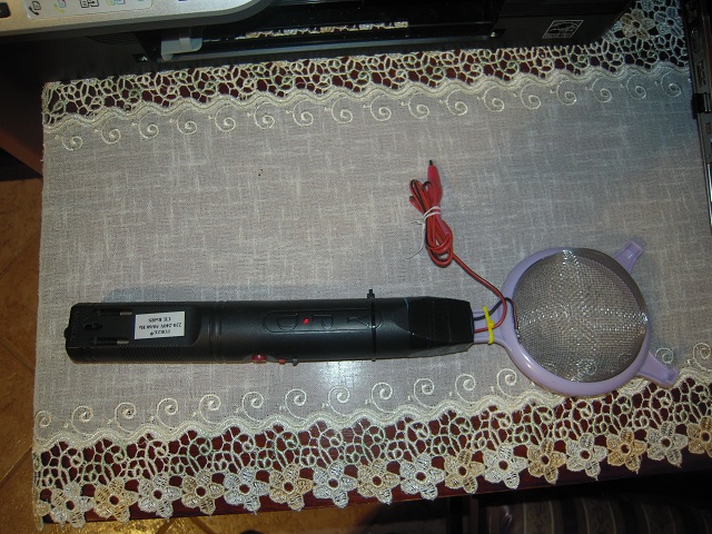

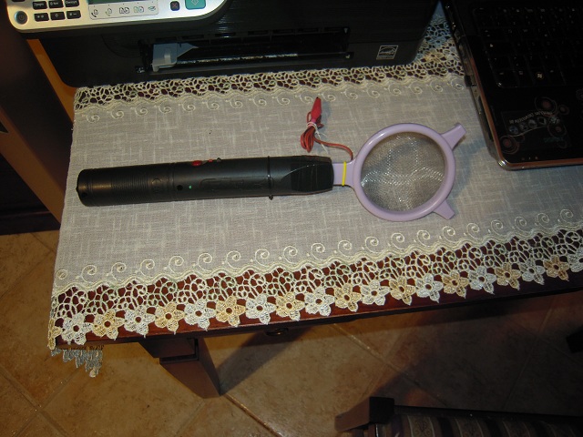

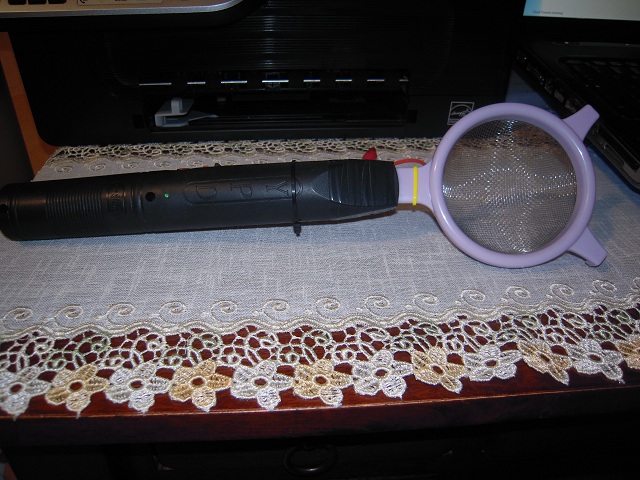

eheheh....fatto appena provato e funziona perfettamente, unico problema che non ho l'erba adatta e l'ho sperimentato con dei capelli sintetici di una bambolina (solo che quando la vede mia nipotina sono dolori )
Questo è quanto più semplice di quanto pensassi

A disposizione per ulteriori delucidazioni. Vincenzo |

Il capo libero del filo va posizionato sulla superficie da ricoprire d'erba lo devi bloccare con uno spillo o chiodino, bagni tutta la base là dove devi innestare l'erba con del vinavil diluito l'umido deve raggiungere anche il chiodo in modo tale da creare elettrostaticità, il colino deve stare ad una distanza di 10mm ca altrimenti subirai delle scariche (con scintille) tra il piano ed il colino. Spero di essere stato chiaro.

Dimenticavo di dirvi di non far fare contatto tra il chiodino o spillo che sia..... con il colino.
