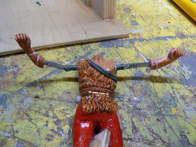

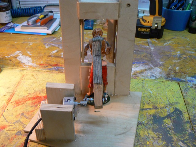

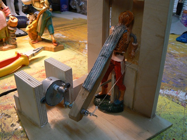

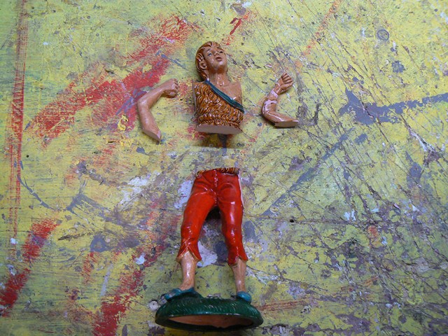

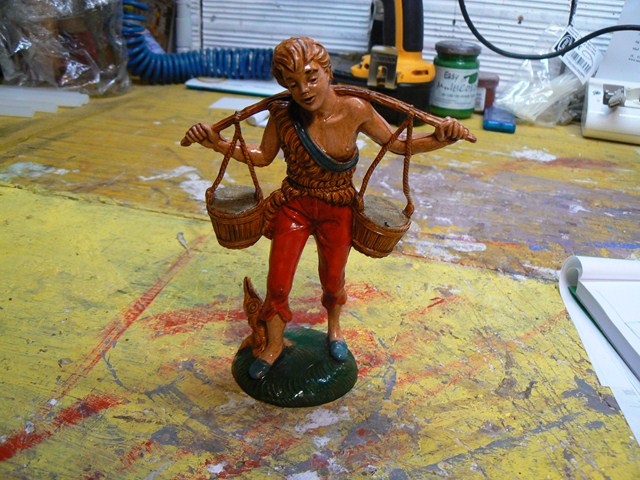

salve amici, grazie ad alcune foto e schemi che ho visto nel forum ho realizzato un movimento non facile,l'uomo che apre la finestra.credo sia venuto discreto,il prossimo sara' migliore!!! si accettano suggerimenti!!! La statuina è alta 15cm.

Io un movimento simile l'ho già fatto e per ottenere la pausa o realizzato il classico movimento "biella e manovella" dove la Biella non è imperniata ma scorre su un cilindro dotato di due fine corsa “ inizio e fine”, più avvicini i fine corsa compresi nel massimo allungamento, aumenti o diminuisci le pause che possono durare anche svariati secondi.
Sfruttando il ritorno delle molle si potrebbe pensare anche una piccola rotazione della testa mentre le ante si aprono.

Ciao, innanzitutto complimenti x la creazione....la vorrei rifare, la domanda ke volevo farti é: hai messo una molla passante nel corpo e poi un'altra molla con una parte attaccata con la colla e l'altra estremità nel braccio, giusto??

Inserito il - 07 novembre 2011 : 01:32:31  Mostra Profilo Invia a roccomcqueen86 un Messaggio Privato  Rispondi Quotando
Messaggio inserito da BorgoBronx
ciao,grazie per i complimenti!!!allora ho messo all'altezza della cintura una piccola cerniera,per il movimento del busto,poi due molle per le braccia,che vanno dalla spalla alla mano, tutto qui!!se hai dubbi chiedi!!ciao

ma scusa rocco le molle nn fanno forza sulle ante delle finestre aprendole automaticamente anche quando il movimento è fermo?
emmx
16 Messaggi
Inserito il - 11 dicembre 2013 : 11:29:42  Mostra Profilo Invia a emmx un Messaggio Privato  Rispondi Quotando
credo che a tenere chiuse le finestre siano i fili da pesca

è vero...come dice Rocco92, le molle riescono a spingere le ante di legno???
Inserito il - 30 dicembre 2013 : 12:30:56  Mostra Profilo Invia a GIALLARO un Messaggio Privato  Rispondi Quotando
Sì è vero, l'ho fatto pure io e non ho riscontrato i problemi.
