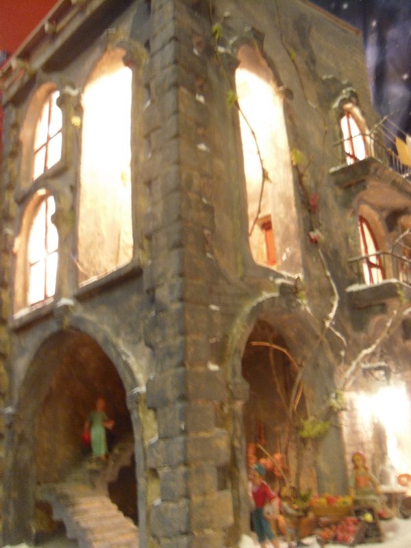

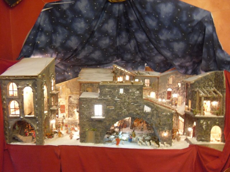

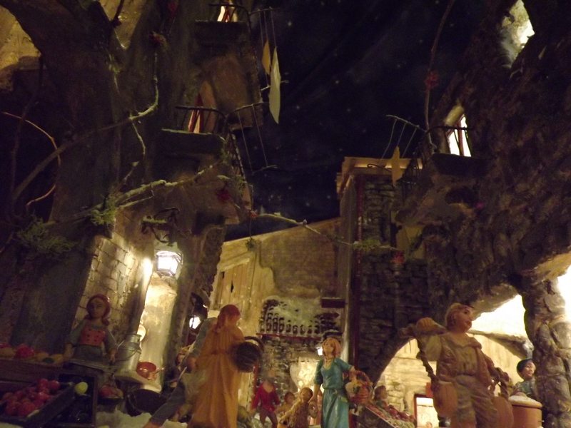

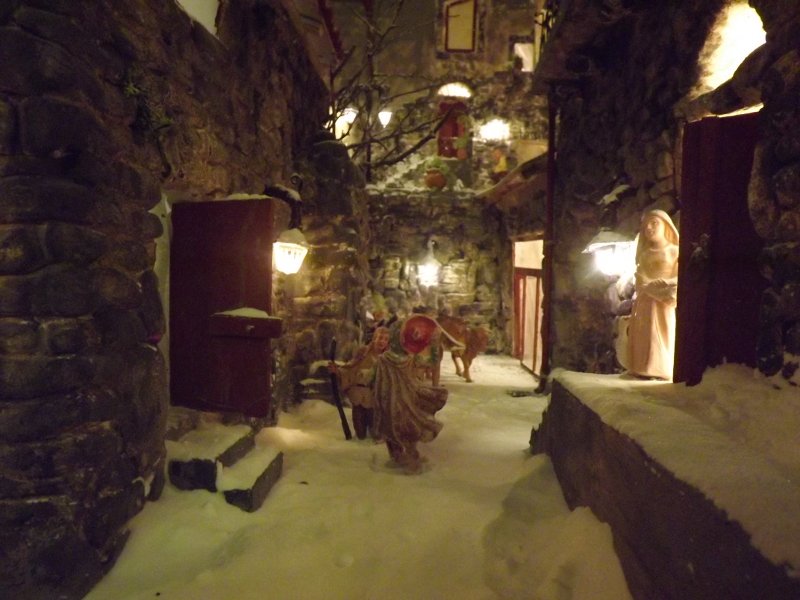

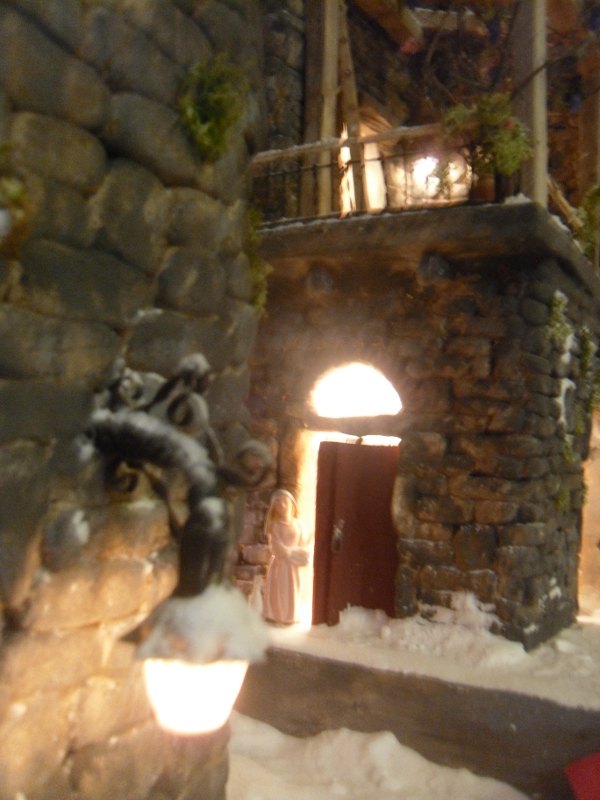

Ciao Renzo, ascolta sono anni che utilizzo cemento bianco 325 R diluito con acqua a mo' di boiacca e ho sempre ottenuto risultati soddisfacenti. Le pareti sono reali al massimo, ultra resistenti e facilmente trattabili con qualsiasi tipologia di vernice, terre comprese. Poi prova a vedere quelli che ho già realizzato sul mio sito personale e fammi sapere. Oramai dopo sette anni di cemento e polistirolo sono diventato "esperto"........Cmq considera che l'impasto deve essere sì spalmabile, ma non troppo liquido, altrimenti il cemento perderà tutte le sue caratteristiche principali. Consiglio il cemento al gesso per il semplice fatto che ti permette una lavorazione anche dopo molti minuti dall'applicazione. Ciao!

Inserito il - 18 ottobre 2012 : 00:15:59  Mostra Profilo  Visita l'Homepage di Antonio Fineo Invia a Antonio Fineo un Messaggio Privato  Rispondi Quotando
Le foto hanno grandezza in pixel molto elevata e sono abbastanza "pesanti". Guarda tutte le immagini su http://antoniofineo.jimdo.com/

che bello antonio
il cemento lo usi insieme al poliuretano, ma lavori prima il poliuretano e poi lo ricopri con il cemento oppure incidi il cemento dopo averlo fatto aderire al poliuretano.
grazie

Le facciate in pietra, sono state dapprima realizzate in polistirolo ( polistirene fa lo stesso)poi rivestite con boiacca di cemento bianco, infine ogni singolo mattone è stato realizzato a mano con un impasto più denso e applicato alla facciata..........

grazie, non ho mai provato il cemento, farò qualche prova

ciao antonio ma pesa molto il cemento?
che dici?
come si lavora?

Si il presepe, di lunghezza 250cm, altezza 150cm e profondità 130cm, pesava quasi 200 chili.....

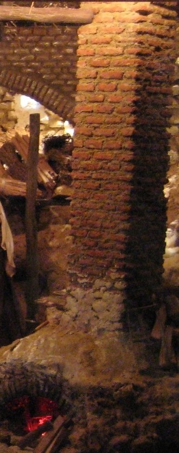

Concordo con la linea di pensiero di fabiowarrior: bisogna tener presente i vantaggi di ogni materiale!
per esempio questo pilastro è realizzato in polistirolo ad alta densità: in gesso non sarei riuscito a farlo così realistico (almeno io, non so altri) o quanto meno sarebbe stato molto più laborioso. però poi ho dovuto rivestire il polistirolo (inciso con il saldatore) con una "porcheria" (misto di colla, gesso, farina, crusca, caffè) per tirare via l'effetto dei pallini e per rendere la grana grezza dei mattoni e poi le fughe sono state riempite a secco con malta refrattaria poi spruzzata d'acqua per farle fare presa. che ne dite?

Bravo!per me sei riuscito proprio a dargli un aspetto realistico.....
