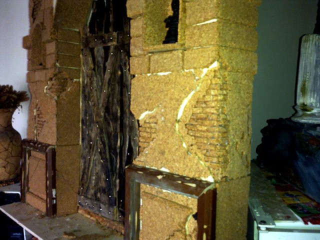

ottima idea ermanno e complimenti per i fruttini in cera,
per i gradini che vanno alla fontana siamo ancora in tempo per intagliare il sughero e creare dei blocchi o lastre.
Per la stuccatura ho notato che il sughero una volta asciugato mantiene le venature e lo stucco per fortuna si inserisce più che altro nelle fughe.
Sono molto combattuto se usare un fondo grigio o marrone scuro.
Abituato a vedere grigio il colore del cemento è strano vedere delle fugature marroni tra i mattoni.

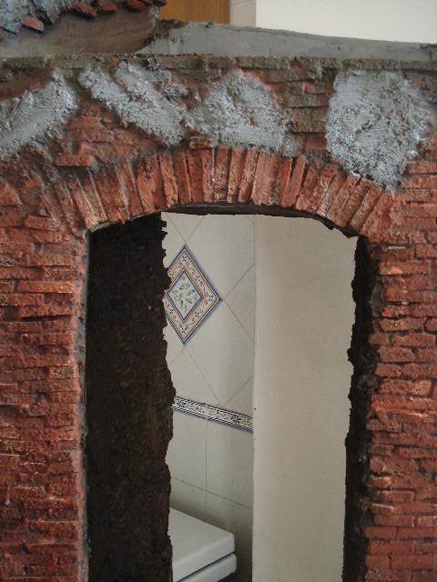

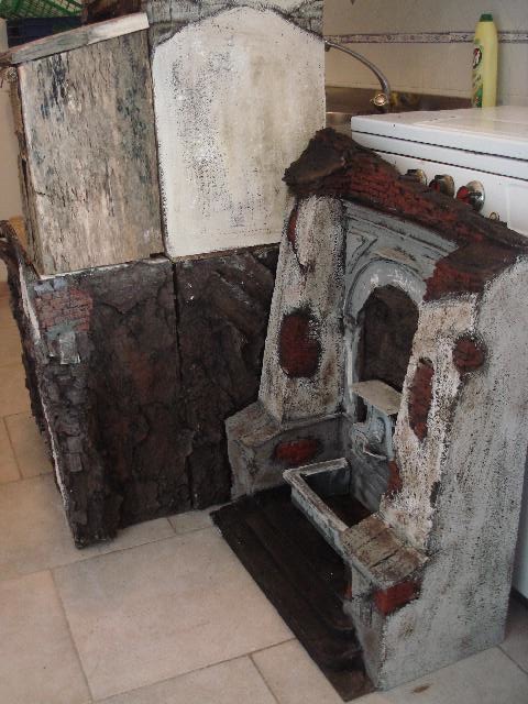

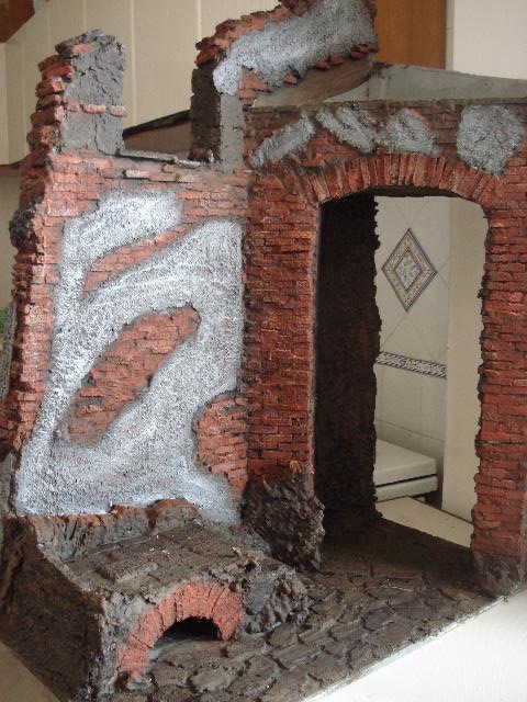

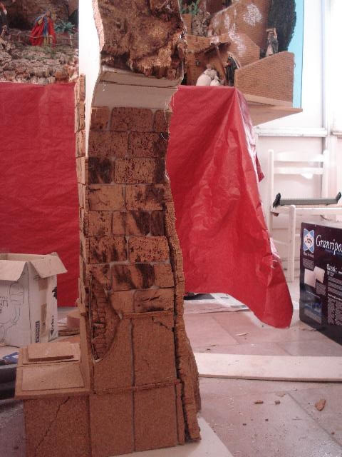

La fase della colorazione è veramente impegnativa specie per chi non ha molta dimestichezza.
In ogni caso ecco alcune fasi relative a
COLORAZIONE COTTO ( pavimento e mattoni)
MORDENTE NOCE SCURO
28,38 KB
OCRA ROSSA A PENNELLO ASCIUTTO avendo cura di non pitturare i giunti
42,06 KB
38,24 KB
42,29 KB
85,95 KB
Adesso dovrei passare di volata e a pennello scarico o ocra rossa con un po' di terra di siena nat (mai bruc perche' troppo scura)o ocra rossa con un po' di ocra gialla.Di solito si possono alternare i due colori da una parte del mattone si passa il primo dall'altra il secondo.

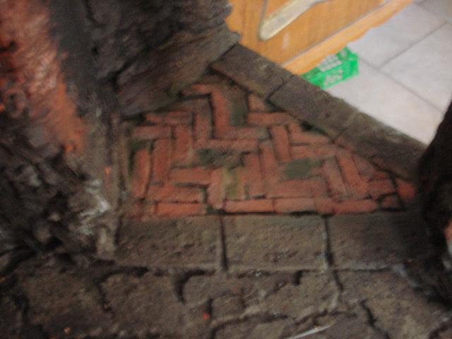

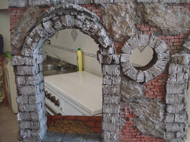

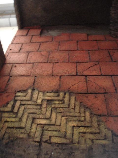

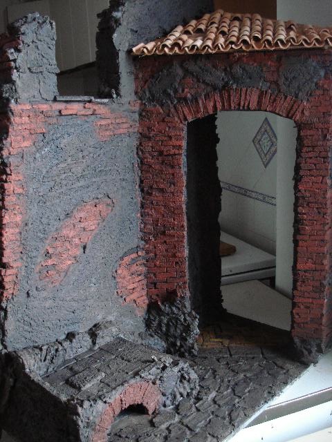

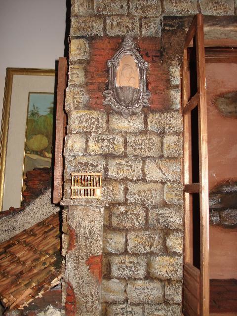

Con questa esperienza mi sono reso conto dell'applicazione del colore sui due tipi di fondo da me utilizzati ( mordente noce e grigio scuro)
La LUMINEGGIATURA è un'altra fase importante della colorazione e serve a shiarire un po' il colore del cotto aggiungendo all'ocra rossa una punta di ocra gialla da passare a campione in zone diverse del pavimento a pennello asciutto.
L'effetto è veramente sorprendente e serve a dare più naturalezza al cotto.
Per il pavimento a spina di pesce ho utilizzato invece giallo ocra. Anche qui penso di fare delle lumineggiature con verde vescica per creare zone umide a confine con la parete
74,92 KB

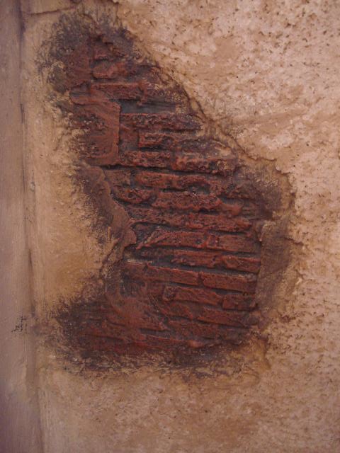

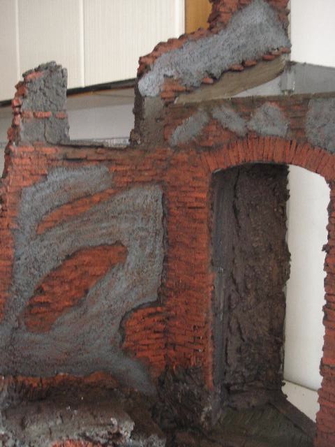

ecco una prima fase di colorazione dei mattoni in un altro elemento con ocra rossa passata con pennello asciutto
116,82 KB
Per l'intonaco esterno ho passato prima terra di siena bruciata, poi delle velature di grigio più scuro e poi più chiaro. Penso pero' che vada schiarito ancora riducendo la visione dei i pori nel sughero
75,12 KB
88,27 KB
115 KB
per il tufo ecco la prima velatura con terra di siena naturale
56,13 KB

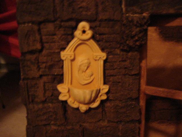

Infine ho recuperato una madonnina in terracotta da inserire nella parete
59,36 KB
31,9 KB
Modificato da - cecio in data 14 marzo 2011 16:38:19

Relativamente alla pavimentazione in cotto ecco un'altra alternativa di colorazione del pavimento a spina di pesce utilizzando fondo verde vescica e poi ocra rossa sui mattoni.
35,48 KB

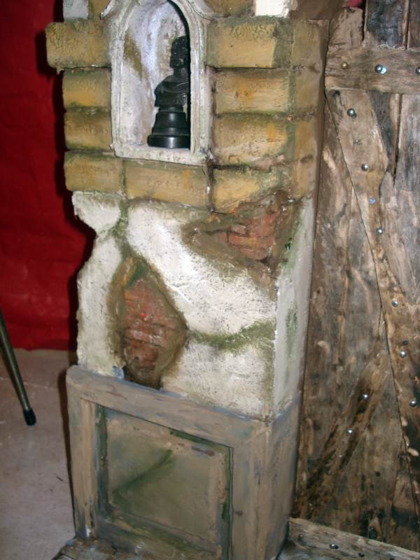

Per il TUFO, ecco alcune prove che ho effettuato utilizzando fondo di colore diverso
su fondo grigio scuro, poi terra di siena naturale
56,13 KB
poi giallo napoli chiaro a pennello asciutto avendo cura di non saturare i pori
In particolare il blocchetto più in basso è più carico di terra di siena
42,06 KB
ecco la prova su fondo mordente noce e poi con i colori sopra indicati.
Mi aguro che vada bene altrimenti devo rivedere il fondo e farlo grigio scuro
44,51 KB
Modificato da - cecio in data 15 marzo 2011 19:05:24

Ciao cecio,
allora nonostante le foto non siano molto chiare nel complesso posso dire che i mattonisu fonfo grigio sono stati resi meglio..cmq spero che dal vivo siano abbastanza giallini i mattoni di tufo quindi poiche' ti viene meglio su fondo grigio passa a pennello asciutto il grigio solo sulle pietre di tufo lasciando vedere qualche poro morrone..poi passi terra di siena naturalea pennello asciutto su parte dei mattoni ed infine giallo di napoli.Poi ho visto che in corrispondenza di quella finestra diroccata hai fatto il tufo invece ci vedrei un color pietra.

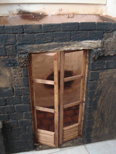

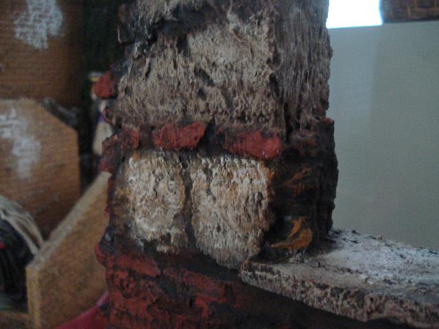

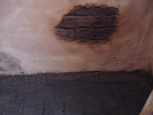

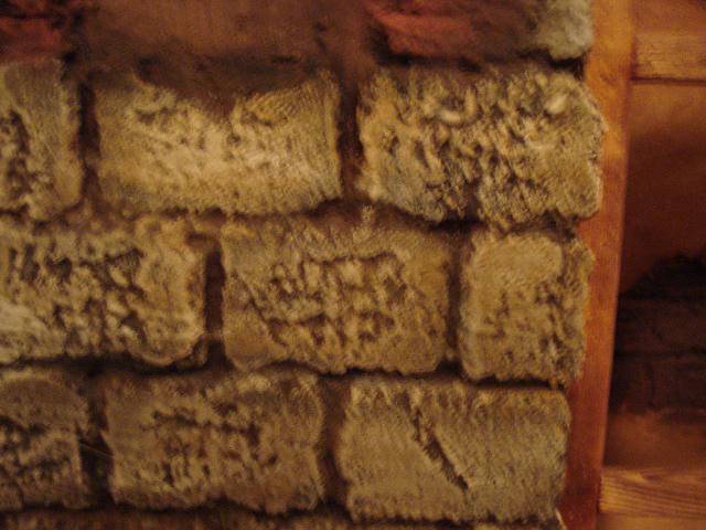

La colorazione del TUFO è molto più complessa rispetto a quella del cotto. Dopo varie prove ecco il risultato.
FONDO molto scuro - sul mordente noce ho passato del nero a pennello asciutto
85,48 KB
poi sempre a pennello asciutto terra di siena bruciata senza coprire i pori scuri. L'effetto è quello di vedere colore verdognolo tipo muffa
53,75 KB
poi sempre a pennello asciutto giallo napoli chiaro.
E' bene, come consigliatomi da un amico,quando si passa questo colore, di non forzare negli estremi del blocchetto di tufo
Tenete presente che il giallo napoli ancora sta asciugando per cui spero che si attenui e si uniformi al resto
51,46 KB
45,69 KB
Modificato da - cecio in data 16 marzo 2011 18:45:37

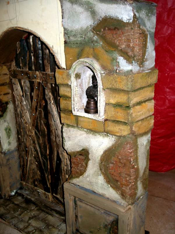

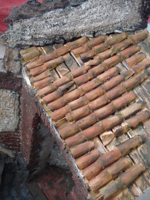

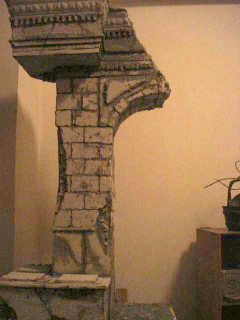

Con il the ho invecchiato una tenda orientale bianca in cotone che, in effetti si è ingiallita un po'dopo averla lasciata a bagno.
Sui colori non ho esperienza, provero'

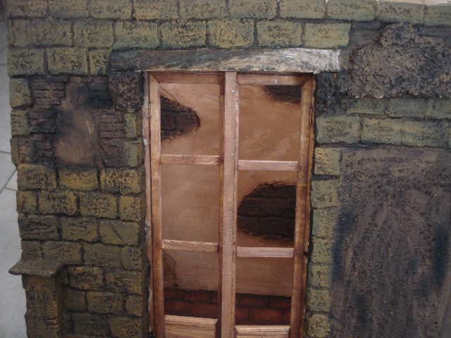

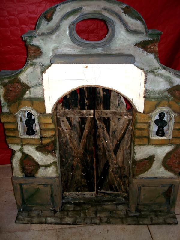

Ho colorato poi le arcate dell'ingresso taverna mescolando terra di siena bruciata nero e bianco , poi una volata di grigio chiaro.
per l'intonaco mi serve un colore più chiaro che ravvivi e spezzi
Quale ? Bisogna tener conto che su, al 2 piano c'è il tufo e che un po' di bianco c'è già nelle arcate
71,09 KB
76,54 KB
71,63 KB
Per il resto a parte la colorazione abituato come sono ad illuminare i diorami mi sembra strano che nel presepe napoletano tradizionale non si debbano utilizzare luci. E' così?
Modificato da - cecio in data 17 marzo 2011 15:01:26

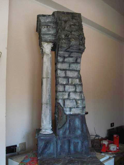

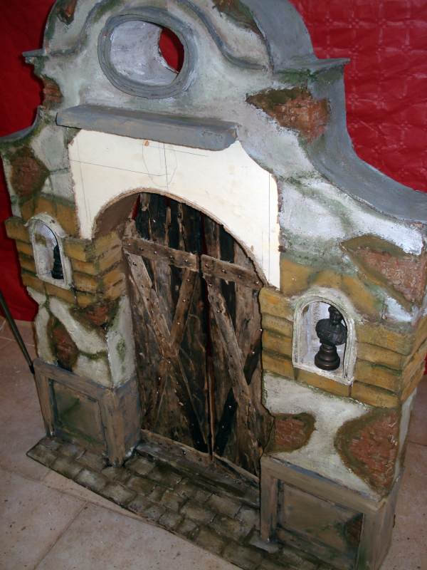

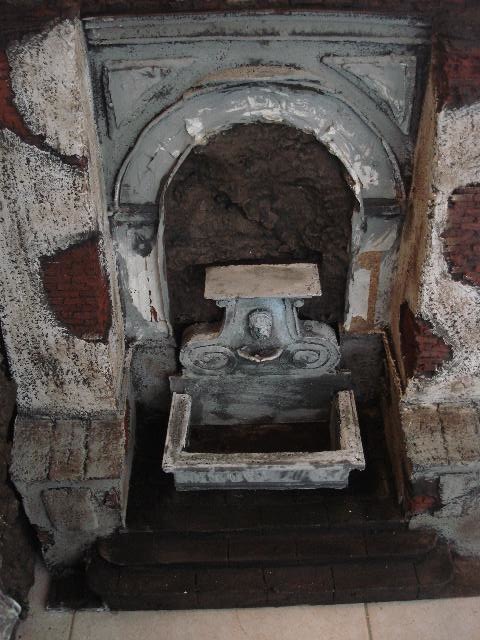

ecco una veduta d'insieme con i dettagli della colorazione da ultimare
77,35 KB
89,81 KB
99,42 KB
104,1 KB

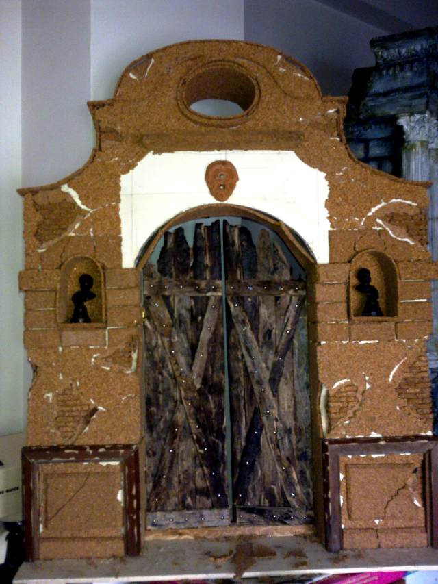

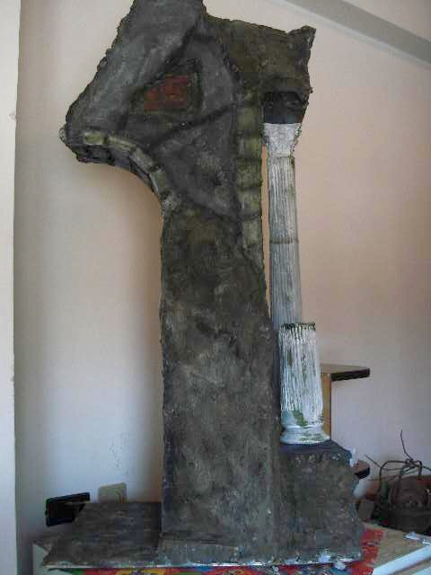

Inserito il - 18 marzo 2011 : 18:34:42  Mostra Profilo Invia a cecio un Messaggio Privato  Rispondi Quotando
ciao a tutti

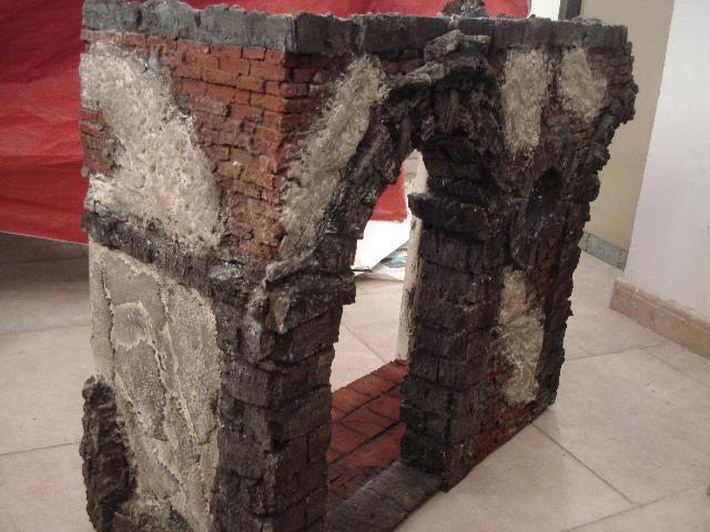

ecco le foto aggiornate dei vari moduli
111,82 KB
88,23 KB
51,89 KB
60,42 KB
80,94 KB
89,25 KB
111,58 KB
58,44 KB

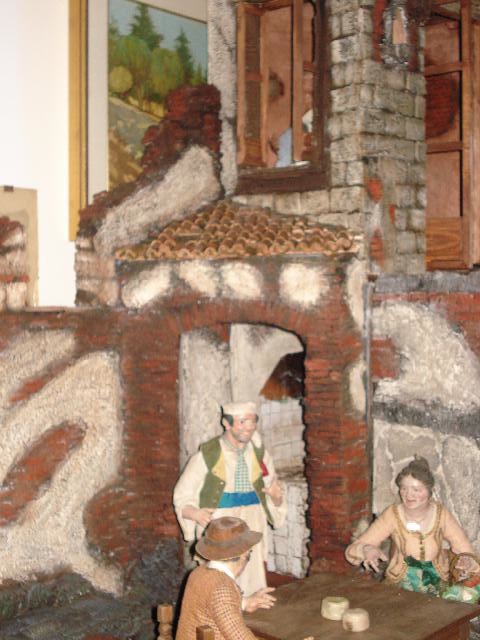

Inserito il - 20 marzo 2011 : 14:10:04  Mostra Profilo Invia a cecio un Messaggio Privato  Rispondi Quotando

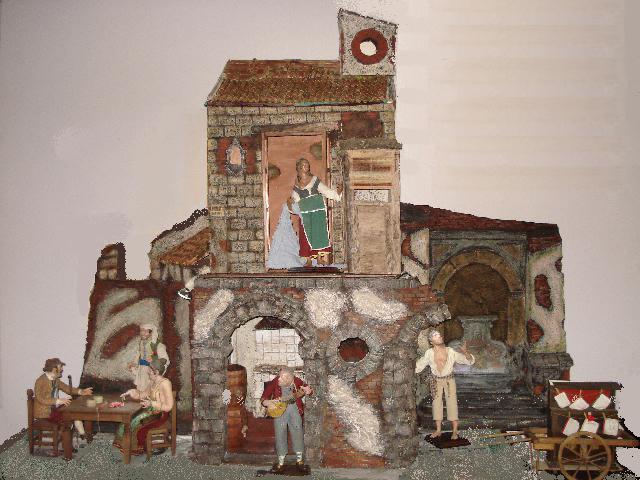

ciao a tutti

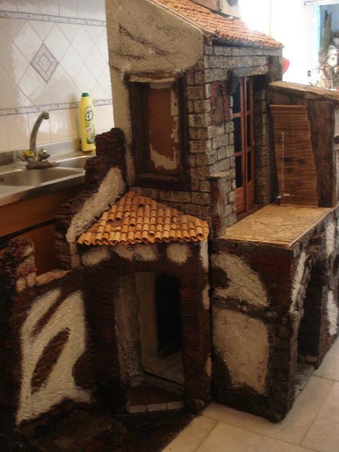

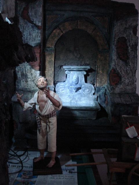

oggi ho assemblato i vari elementi e inserito i pastori per avere un'idea dell'insieme
50,62 KB
69,67 KB
88,42 KB

Inserito il - 20 marzo 2011 : 18:46:47  Mostra Profilo Invia a presebbio un Messaggio Privato  Rispondi Quotando
ciao cecio,devo farti i miei complimenti e dire che sta venendo bene e ....giusto qualche appunto su qualche mattone in tufo passa un po' di ocra gialla perche' troppo piatto se non una piccola punta di ocra nel giallo di napoli sugli altri ma proprio poco perche' il giallo di napoli non copre .. tra il cotto e non solo si vedono troppi puntini bianchi soprattutto ora che le foto sono frontali-
Dalla foto noto che i colori sono un po' troppo cupi ma forse è la foto a renderli tali cmq qualche consiglio per ravvivarli:il cotto soprattutto quello dei coppi mi sembra un po' troppo scuro..per cui metti di ocra gialla nel ocra rossa, i blocchi di pietra sono tutti dello stesso colore quindi un po' di grigio non troppo chiaro sugli angoli di qualche mattone non sarebbe male e poi nell'intonaco della fontana non far vedere il fondo ovvero quei punti neri....hai fatto un buon intonaco all'esterno della tarverna per cui sei piu' che capace di fare queste modifiche...buon lavoro....

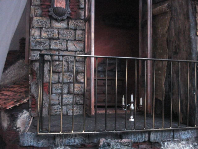

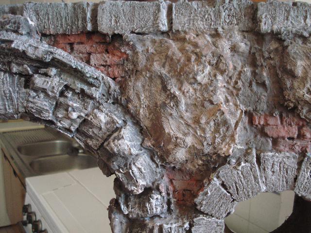

Ulteriori dettagli schiarendo in alcuni punti la colorazione
139,42 KB
ecco la ringhiera in ferro del balcone
94,49 KB

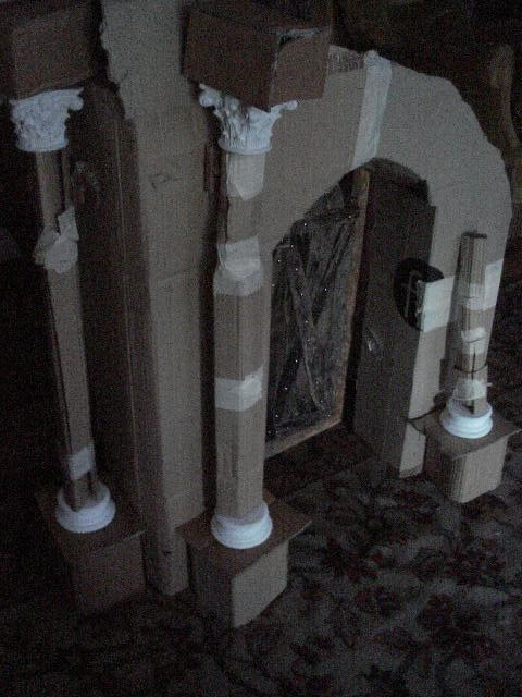

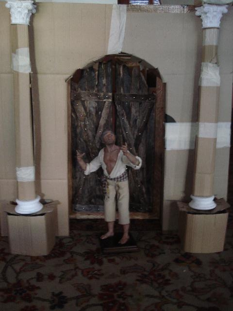

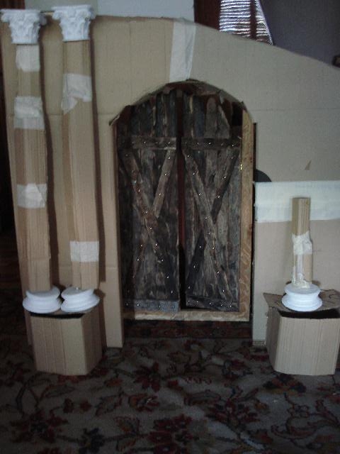

hai proprio ragione, meglio proseguire con il tempio.
Per fortuna ho già realizzato un vecchio portone ed ho 2 capitelli in resina e tre basamenti ( nel tempio le colonne devono essere rigorosamente dispari)
Pertanto per iniziare ho preferito fare delle prove con un cartone per un primo dimensionamwnto
41,2 KB
per le colonne ho due alternative:
partenza da terra oppure da basamento
109,55 KB
soluzione ipotizzata al momento è quella su basamento ma è troppo regolare ed il tempio non è ancora diroccato
112,47 KB
alternativa potrebbe essere questa
121,76 KB
o questa
160,91 KB
per le colonne ci sono due modi per realizzarle ....per entrambi i modi serve un cilindro stretto e molto lungo su questo cartone si può mettere o cartone ondulato ( ad esempio su una colonna di 70 cm di altezza metti per i primi 20 cm il cartone ondulato con le scanalature orientate verticalmemente per i restanti 50 cm sfasi di poco il cartone ondulato per far combaciare alle scanalature della parte sottostante le sporgenze di quella sovrastante) il secondo modo ..sempre su un cilindo di cartone si incollano alternati dei listelli da modellismo quadrata (3mm di lato) e semitondi (3mmdi diametro) anche in questo caso si sfasa sopra i 20 cm i semitondini con quelli quadrati!
La struttura del tempio è comunque di massima, giusto delle prove.
Sto cercando infatti di ridurre il tempio all'osso per slanciarlo di più.Per far questo l'unica è ridurre la parete diroccata sulla dx considerando anche il fatto che sotto il tempio ci sarà un altro modulo roccioso con delle grotte
Modificato da - cecio in data 29 marzo 2011 19:09:16

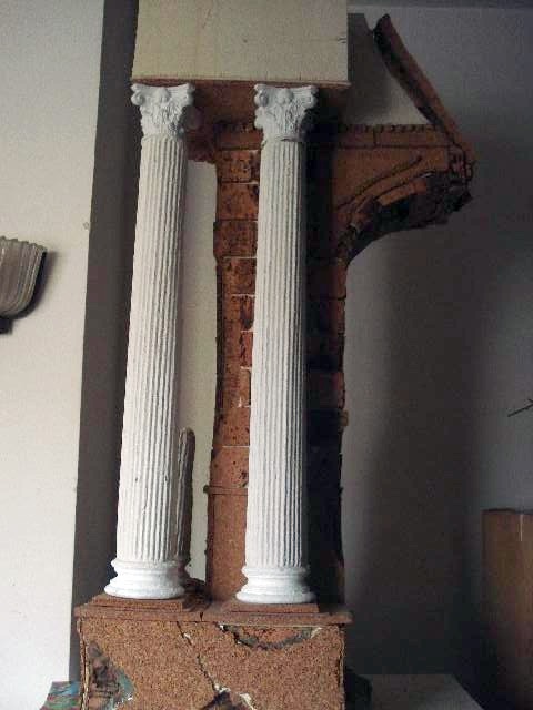

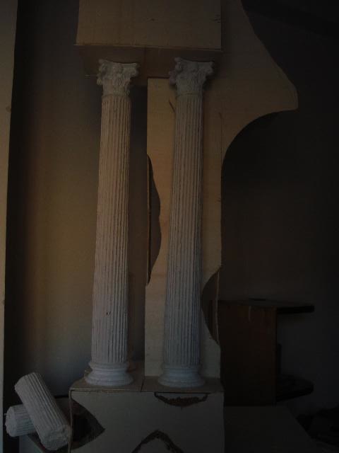

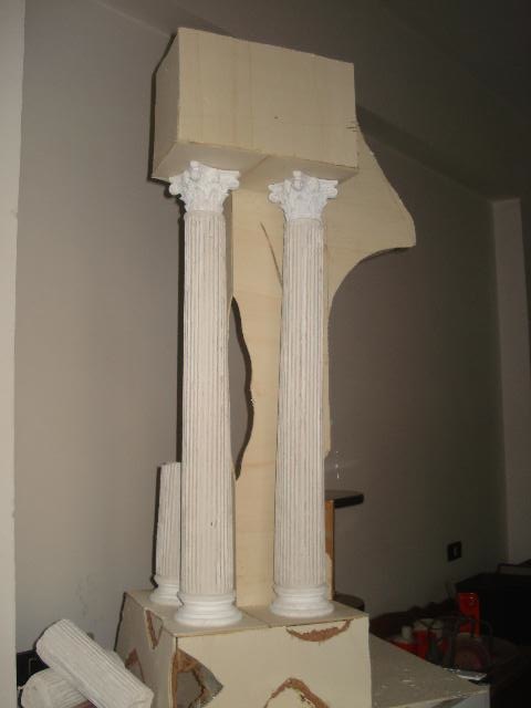

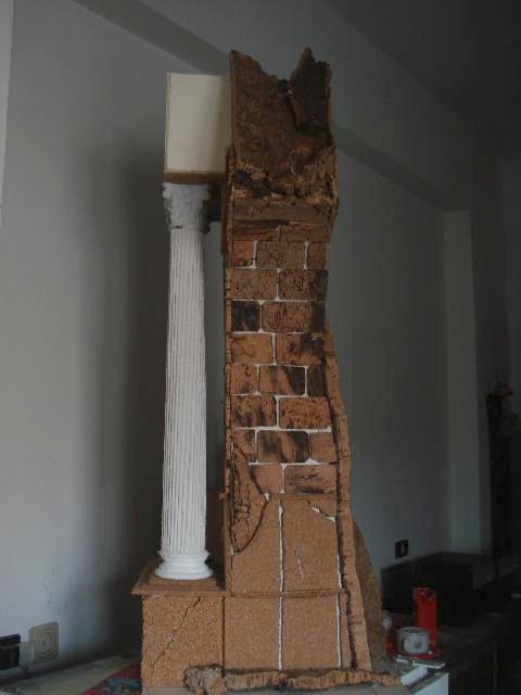

Inserito il - 28 aprile 2011 : 19:16:13  Mostra Profilo Invia a cecio un Messaggio Privato  Rispondi Quotando
Ciao a tutti,
dopo un po' di riposo, e le varie prove con il cartone ecco la soluzione adottata per costruire il tempio diroccato.
1^ fase : realizzazione di colonne (dispari) con cartone avvolto, capitelli in resina e basiin sughero;
2^ fase: realizzazione di struttura in compensato mm 4.
36,3 KB
30,26 KB
Modificato da - cecio in data 30 aprile 2011 17:00:03

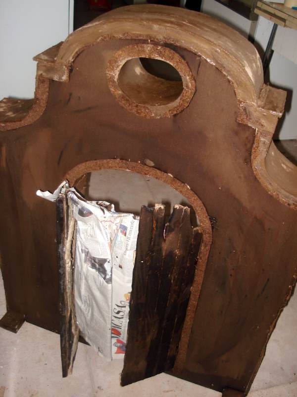

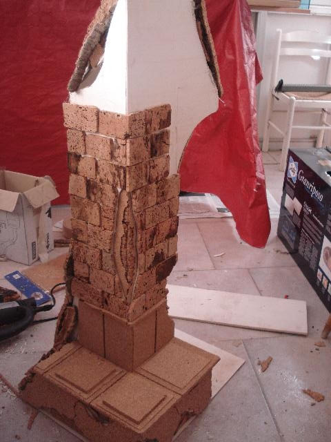

Inserito il - 30 aprile 2011 : 16:40:55  Mostra Profilo Invia a cecio un Messaggio Privato  Rispondi Quotando
3^ fase: rivestimento in sughero,anche se il tempio è diroccato bisogna fare attenzione nel definire la misura dei blocchi altrimenti si rischia di creare dei pezzettini negli spigoli
169,71 KB
148,59 KB
156,59 KB
158,7 KB
Modificato da - cecio in data 30 aprile 2011 17:08:06

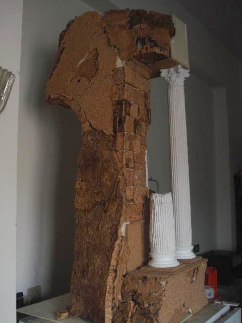

577 Messaggi
Inserito il - 01 maggio 2011 : 13:51:48  Mostra Profilo Invia a cecio un Messaggio Privato  Rispondi Quotando
La mattinata è stata impegnativa, dopo 5,5 km di corrireggio riprendiamo la lavorazione del sughero
55,56 KB
43,56 KB
48,53 KB
41,03 KB

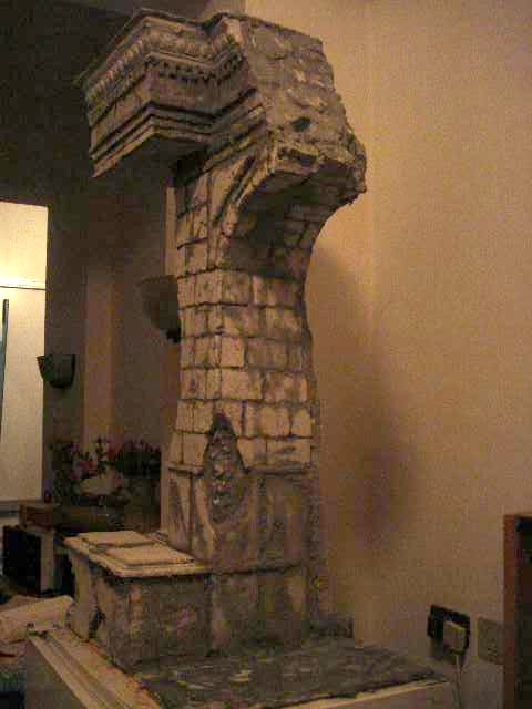

Inserito il - 04 maggio 2011 : 22:13:03  Mostra Profilo Invia a cecio un Messaggio Privato  Rispondi Quotando
4 - fase stuccatura
50,84 KB
48,42 KB
50,03 KB

Inserito il - 05 maggio 2011 : 17:25:14  Mostra Profilo Invia a cecio un Messaggio Privato  Rispondi Quotando
ciao a tutti, lavorare il sughero rispetto agli altri materiali è un po'più laborioso e direi anche costoso
Come vedete ne sto usando di vari tipi. L'esperienza sul campo è la cosa migliore.
Per rispondere poi a Ritanna cioè come lavorare l'angolo smussato ritengo la cosa migliore sia guardare le foto precedenti dove si vede che ho spaccato il compensato poi, dietro, ho inserito a contorno dello spacco del sughero a mo di intonaco da mm 1o 2 e poi dietro altro sughero anche prestampato con mattoncini.
Il motivo ? si risparmia parecchio sughero e soprattutto si ottiene una certa profondità
Chiaramente anche il compensato all'esterno è stato rivestito in sughero per simulare delle lastre di marmo che rivestono il tempio.
Lavoro.. infinito come ben dice Mecc
Modificato da - cecio in data 05 maggio 2011 20:29:53

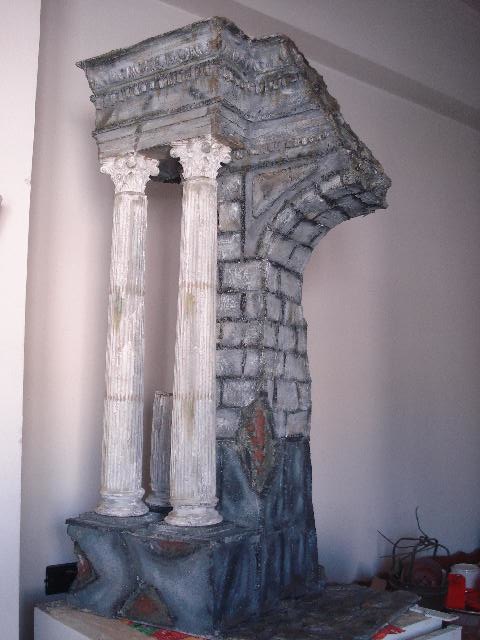

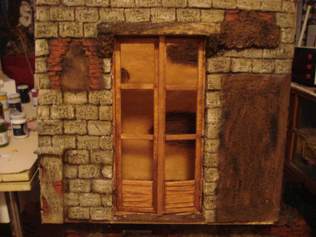

Inserito il - 07 maggio 2011 : 13:02:22  Mostra Profilo Invia a cecio un Messaggio Privato  Rispondi Quotando
5^fase: colorazione
47,83 KB
48,96 KB
44,08 KB
43,76 KB
73,92 KB
Modificato da - cecio in data 11 maggio 2011 18:14:59

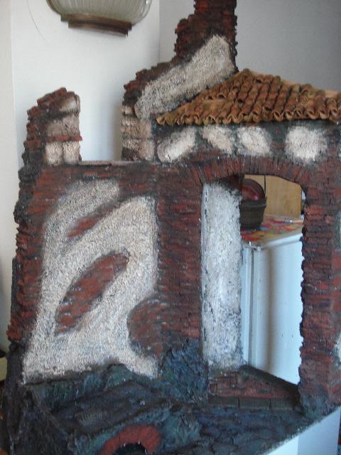

Inserito il - 11 maggio 2011 : 18:15:35  Mostra Profilo Invia a cecio un Messaggio Privato  Rispondi Quotando

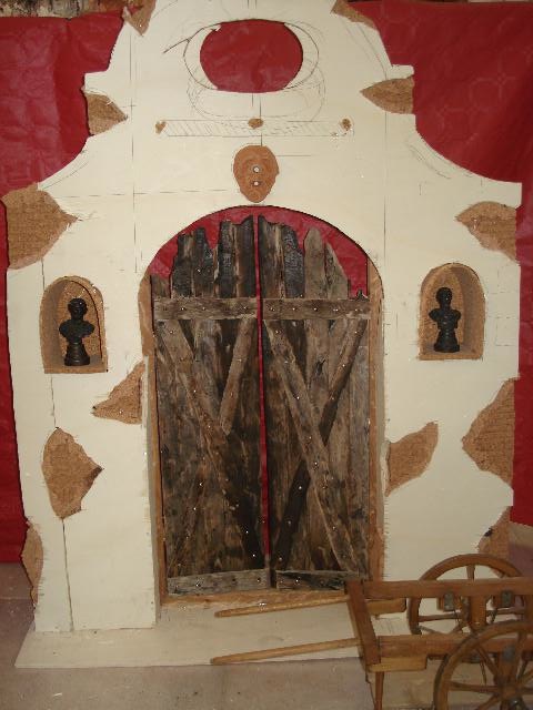

Ecco un'altra idea, un portale stile barocco caratterizzato dalla presenza sui lati di due nicchie con dei busti in bronzo
55,32 KB
Modificato da - cecio in data 11 maggio 2011 18:16:40

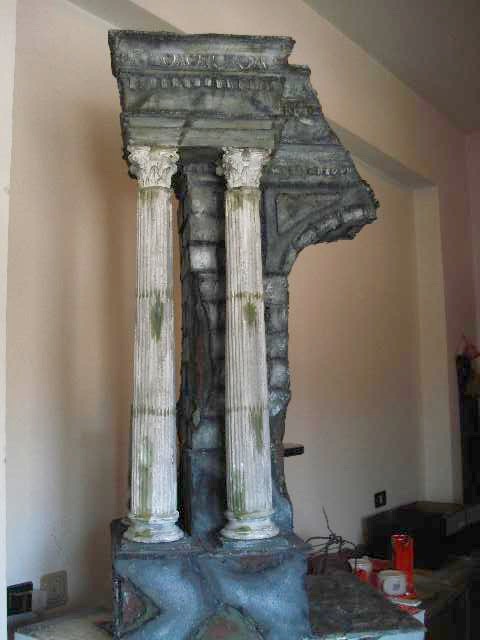

Inserito il - 23 maggio 2011 : 17:51:31  Mostra Profilo Invia a cecio un Messaggio Privato  Rispondi Quotando
ci siamo quasi con il rivestimento!!
Devo dire che è stata dura per via della diversità di applicazione del sughero in varie combinazioni. Per completare sto aspettando del sughero da cm 2 da inserire sull'arco
76,77 KB
87,62 KB
75,87 KB

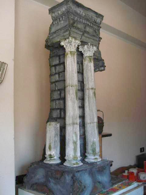

Inserito il - 28 maggio 2011 : 13:08:23  Mostra Profilo Invia a cecio un Messaggio Privato  Rispondi Quotando
Grazie Masters,
proseguo con stuccatura precolorata e con finitura facciata anche sul retro.
Poi un'altra mano di fondo utilizzando del mordente noce scuro e infine la colorazione.
Peccato che manchi ancora il sughero sull'arco
64,9 KB
79,24 KB
79,24 KB
81,16 KB
82,37 KB
77,44 KB
93,1 KB
Modificato da - cecio in data 29 maggio 2011 17:40:00
