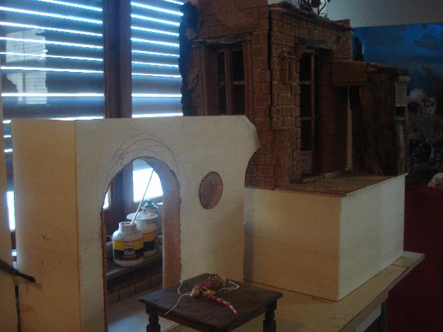

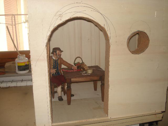

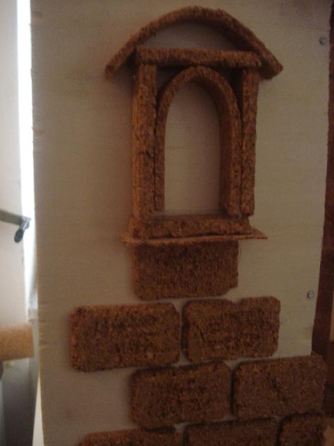

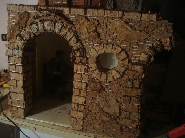

Ciao a tutti, ripartiamo quest'anno, passo passo, con la realizzazione di un presepe stile napoletano del 700 nel quale collocare pastori da cm. 35 a 40, la famosa misura terzina per intenderci.
Premetto che non ho mai realizzato nulla di simile e che mi baso su esempi già visti e che magari,qualcuno di voi che ne sa di più mi dirà se procedo bene.
Come materiali sughero e compensato.
Considerate le dimensioni la prima idea è stata quella di realizzare dei moduli da assemblare per comodità dopo. La particolarità sarà nel creare per ogni modulo quache elemento caratteristico.
Partiamo dalla taverna che ho pensato a due piani, una struttura classica presente in molti presepi.
Al 2^ piano ho immaginato un balconcino con ringhiera e di lato un fatiscente ripostiglio realizzato con una vecchia tavola.
Come pavimento ho reperito il foglio di sughero che vedete e che non essendo uniforme, forse non necessita di particolari tagli nella piastrellatura
39,17 KB
39,4 KB
A breve rivestiro' di sughero anche il compensato, per la ringhiera del balcone invece sto valutando tra ferro e legno
Dietro invece ho abbozzato la facciata di una casetta con un finestrone che rappresenta il 2^ modulo

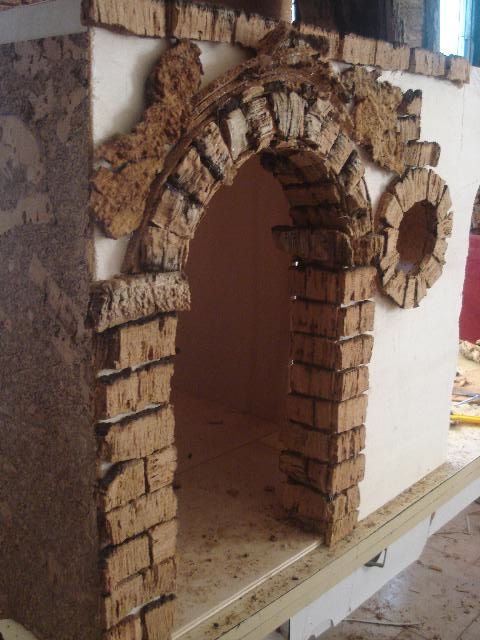

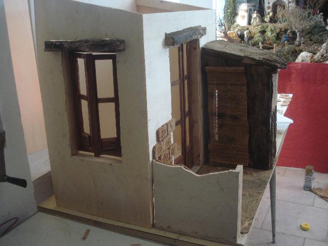

Inserito il - 23 gennaio 2011 : 14:37:16  Mostra Profilo Invia a cecio un Messaggio Privato  Rispondi Quotando

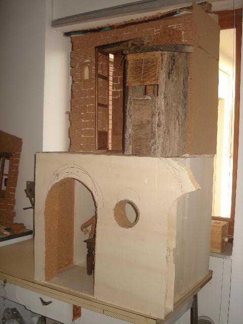

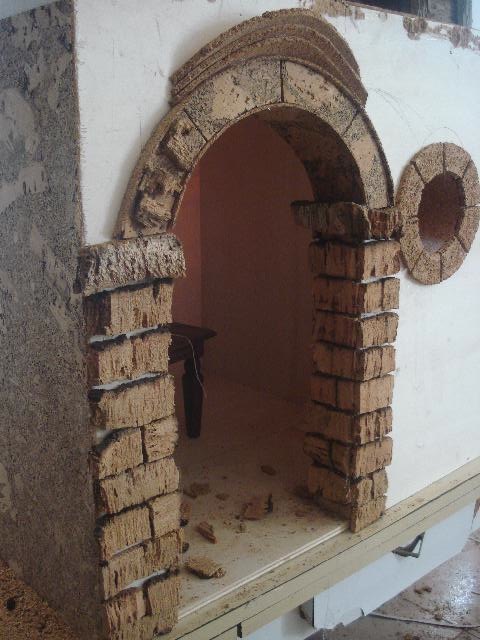

Grande Alex,
come hai ben intuito mi sono impelagato in un lavoro pazzesco, altro che moduli e invenzioni teoriche!!!
Qui mi aspettano mesi e mesi di lavoro.

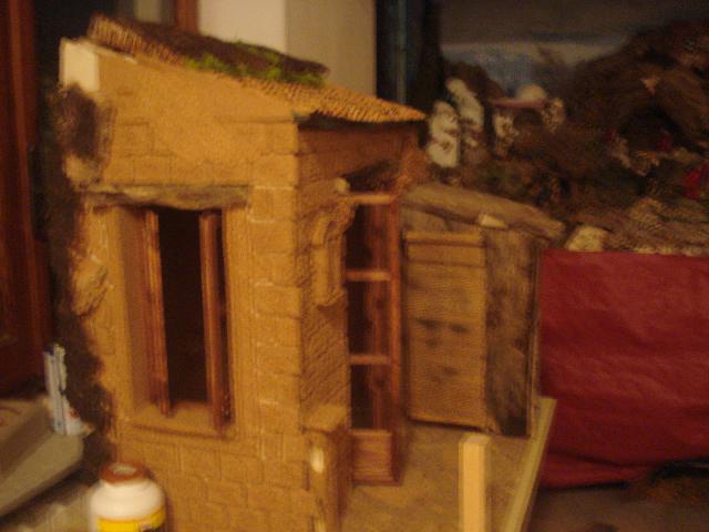

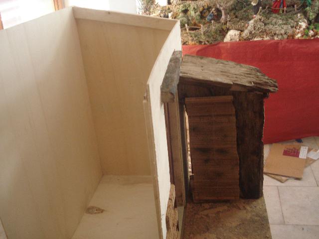

Ecco comunque i 2 moduli (balconcino e stanza al 2 piano della taverna) di cui vi accennavo su
30,53 KB
39,02 KB

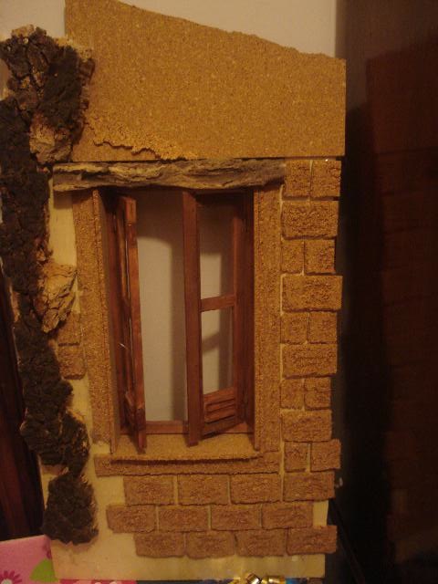

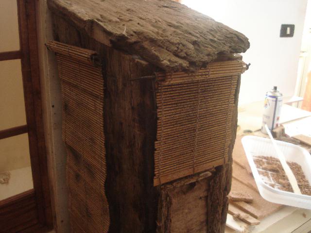

finito il casotto ecco il balcone sul quale ho inserito delle tende tipo canna (stecchini in legno da legare oppure vendono da coin dei sottopiatti già assemblati) passiamo ad altri dettagli
39,28 KB

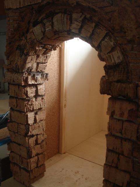

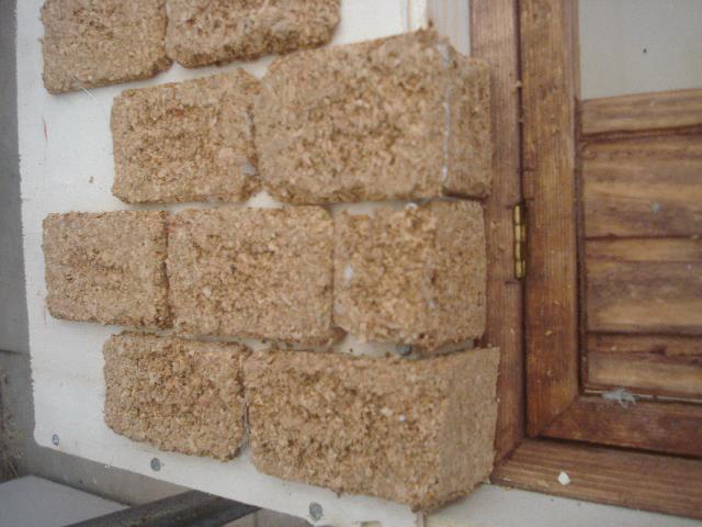

per ora sto abbozzando la facciata, sughero di tutti gli spessori per i blocchi di tufo( sto usando mm. 4 e mm 10), da modellare poi pezzo per pezzo, realizzando singoli blocchetti da cm 6x3, un mare di lavoro di taglio rifinitura e incollaggio !! sperando sempre di non sbagliare!!
Altro che Lego, lì almeno gli elementi te li trovi fatti e li metti uno sull'altro qui, invece, te li devi inventare uno per uno.
Ecco comunque come sto procedendo
42,06 KB
44,71 KB

WOW! Grande cecio! Il lavoro mi sembra che vada alla grande.
Bellissimi i mattoni di tufo ...opss volevo dire di sughero ma sembrano veramente di tufo! Anche le tende sono bellissime, cosa hai utilizzato per fare le canne se posso?

Inserito il - 23 gennaio 2011 : 22:19:02  Mostra Profilo Invia a romano un Messaggio Privato  Rispondi Quotando
bravo cecio,6 partito alla grande quest'anno,stai facendo 1 gran lavoro,mi puoi spiegare cosa usi x chiudere le fughe fra i mattoni?grazie..ciao romano

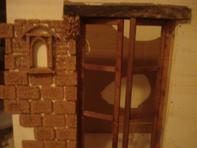

Inserito il - 23 gennaio 2011 : 22:27:19  Mostra Profilo Invia a cecio un Messaggio Privato  Rispondi Quotando
ciao,,
x chiudere le fughe fra i mattoni ( vedi per dettagli il post di Alex)
http://www.presepioelettronico.it/forum/topic.asp?TOPIC_ID=1444&SearchTerms=,sughero,
bisogna stuccare con un impasto formato da:
stucco in polvere
acqua
vinavil
polvere di sughero (diversa granulisità)
con una consistenza simile ad uno yogurt

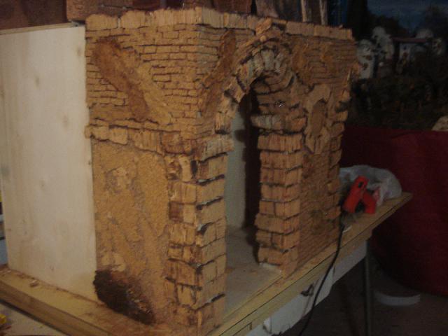

Inserito il - 24 gennaio 2011 : 22:14:48  Mostra Profilo Invia a cecio un Messaggio Privato  Rispondi Quotando

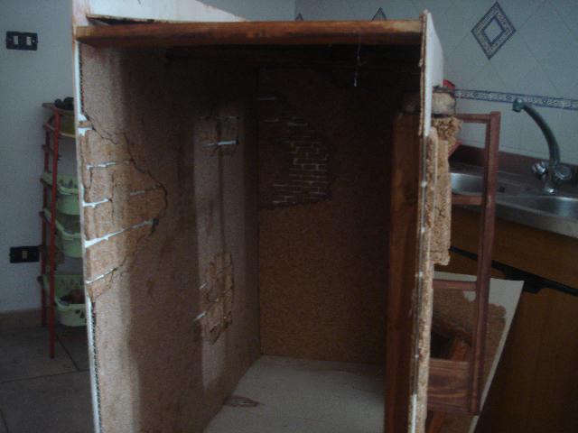

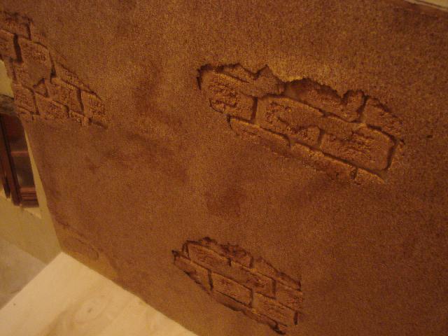

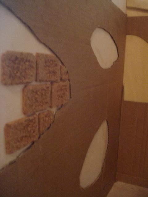

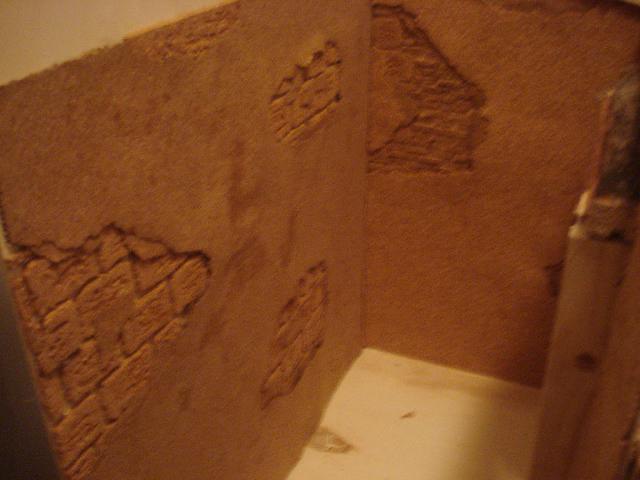

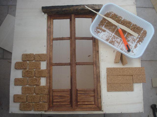

ulteriori foto del passo passo.
sto creando sulle pareti uno strato uniforme utilizzando del cartone da rivestire poi con un foglio di sughero sottile per creare l'intonaco
102,46 KB
32,49 KB
91,16 KB
a proposito... se qualcuno ha un'idea su come realizzare le tegole con tappi di sughero me lo comunichi.
In particolare mi interessa conoscere una tecnica veloce per scavare i tappi all'interno. Forse conviene fare un buco col trapano nel tappo e poi lo si taglia ?
Modificato da - cecio in data 24 gennaio 2011 22:17:28

ciao cecio, usa la raspa a coda di topo

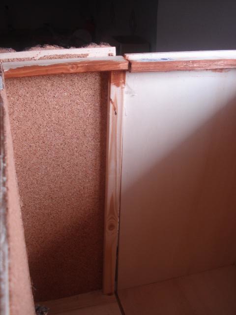

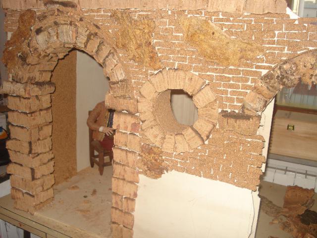

Inserito il - 27 gennaio 2011 : 16:56:43  Mostra Profilo Invia a cecio un Messaggio Privato  Rispondi Quotando

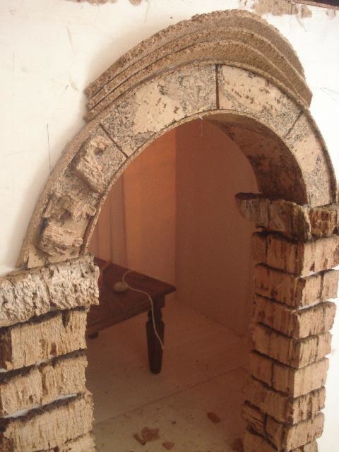

Ottima idea,per ora rivestiamo con sughero le pareti interne lavorando maggiormente su quelle parti visibili dagli infissi
29,26 KB
40,74 KB
42,22 KB
33,55 KB

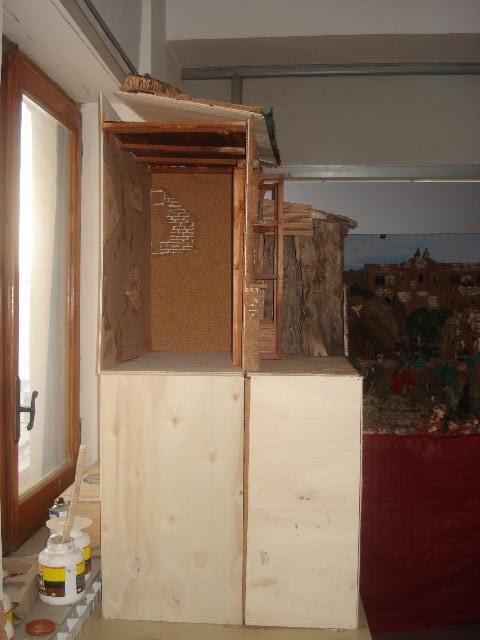

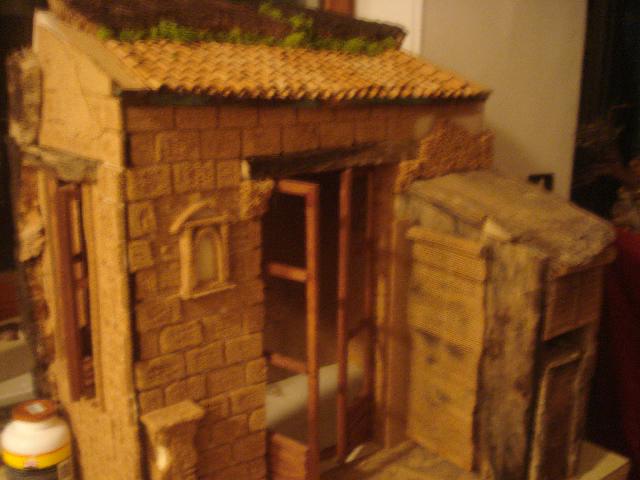

Inserito il - 29 gennaio 2011 : 13:41:18  Mostra Profilo Invia a cecio un Messaggio Privato  Rispondi Quotando

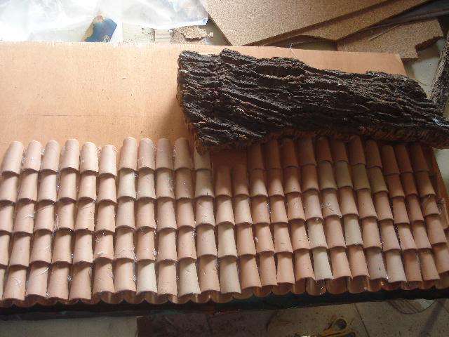

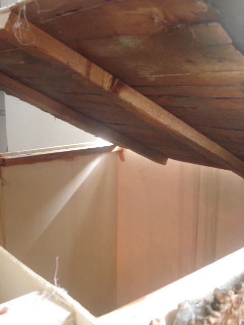

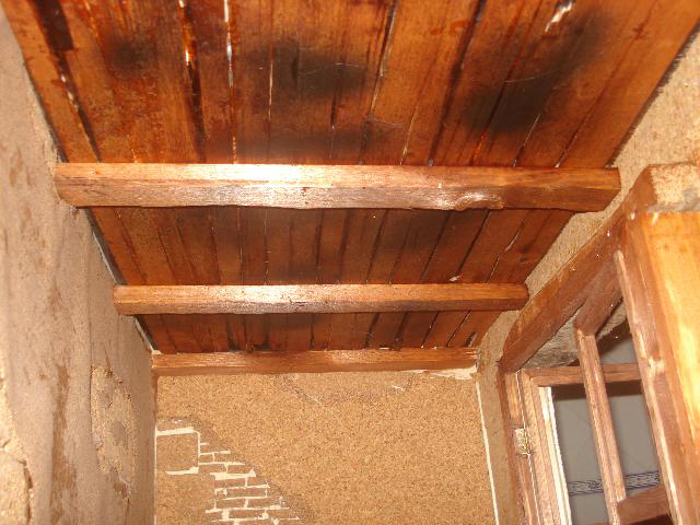

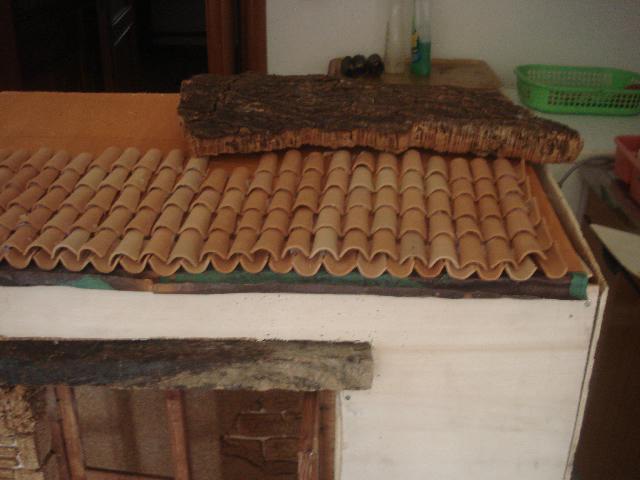

ulteriore passo passo del sottotetto e del tetto reallizzando delle travi con su un tavolato
29,89 KB
55,27 KB

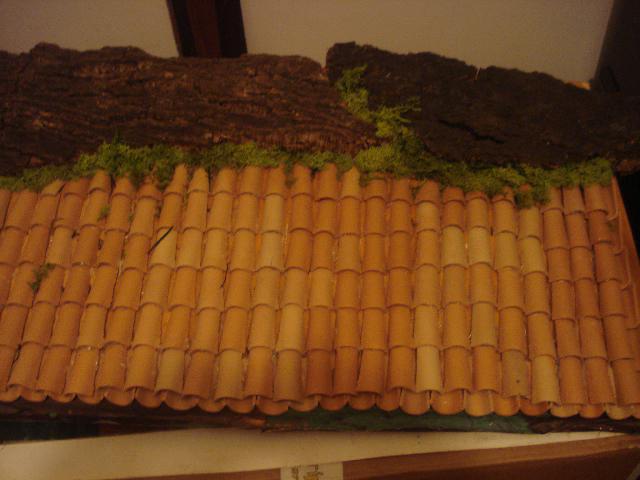

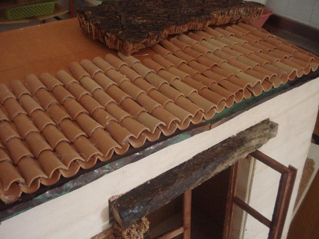

Per il tetto ho preferito utilizzare tegole in terracotta che ho incollato prevedendo sul bordo una canaletta di rame sagomato.
A questo punto dovrei decidere se posare le tegole su tutto il tetto o in parte inserendo in cima della roccia
35,33 KB
34,5 KB
44,15 KB
52,84 KB

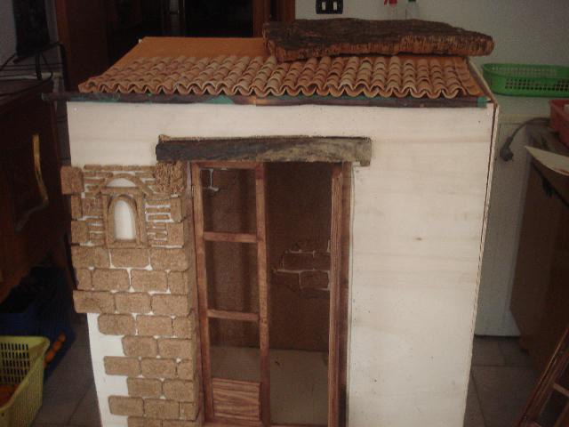

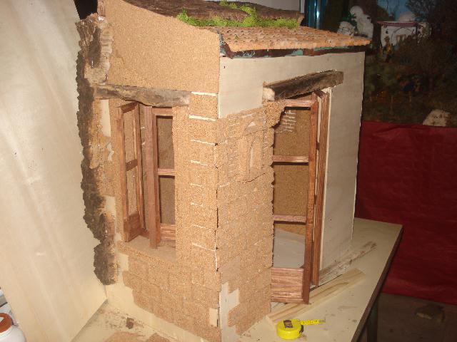

Inserito il - 30 gennaio 2011 : 21:05:16  Mostra Profilo Invia a cecio un Messaggio Privato  Rispondi Quotando

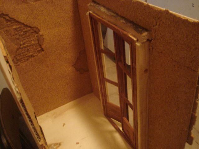

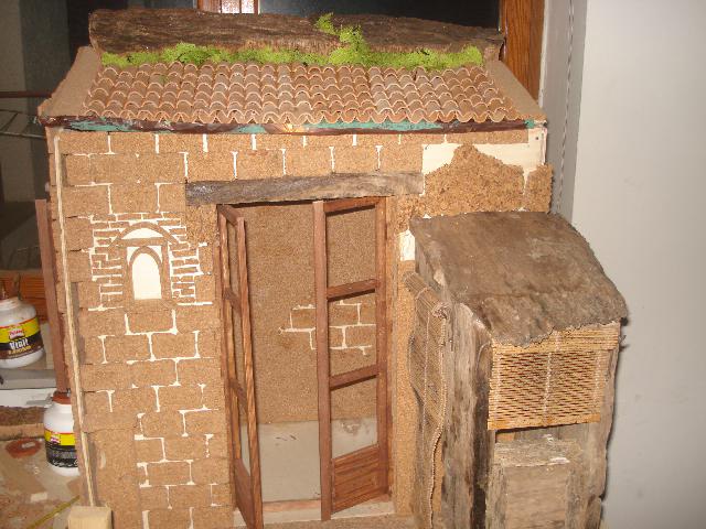

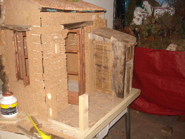

Grazie a tutti per i consigli. Mi avete anticipato
E' un lavoro pazzesco, tegola dopo tegola, mattone dopo mattone , non si finisce più!!
Via via che vado avanti mi rendo conto di numerosi problemi da risolvere. Sto cercando in tutti i modi di smussare questa benedetta scatola di compensato il che non è così semplice dato il materiale ed avendo abbozzato il modulo iniziale. Mi son reso conto che gli altri da accostare potranno essere più movimentati.In ogni caso ci provo.
Per la parete laterale ho inserito di lato della corteccia come se la casa fosse inserita nella roccia.l'idea di sistemare la corteccia è legato anche al fatto di raccordarla con quella del tetto
Sui mattoni metterò dopo un po' di intonaco
46,1 KB
70,78 KB

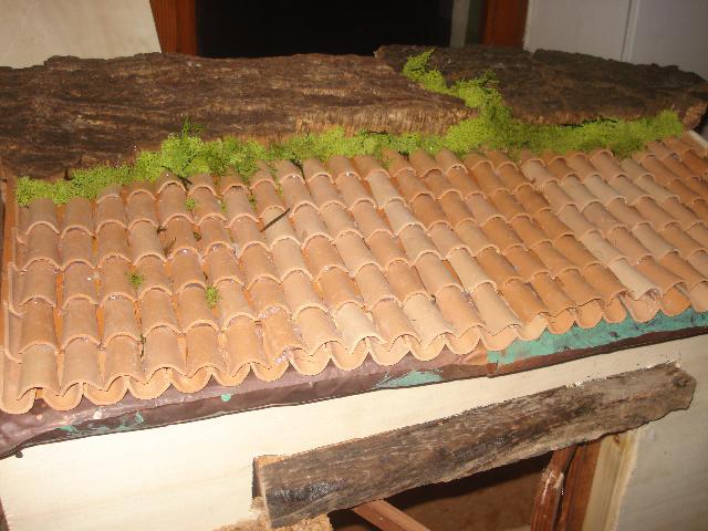

per il tetto invece ho inserito anche li a 3/4 della corteccia e poi passero' ad invecchiare le tegole
52,78 KB
Con tutte le tegole che ho messo, in effetti forse è meglio inclinare di più il tetto così almeno dopo tutto sto lavoro si vedranno
35,63 KB
L'idea di stuccare solo le fughe tra i mattoni per lasciare il sughero naturale trattandolo dopo con il mordente non è male. L'unica è che secondo me quando si va a stuccare i mattoni si sporcano per cui si è costretti comunque a pitturarli.Forse pulendoli subito con una spugna lo stucco rimane solo nelle fughe. Vedremo più in avanti
Per le pareti interne (blocchi esclusi) penso di colorarle in azzurro chiaro

presebbio
74 Messaggi
Inserito il - 31 gennaio 2011 : 00:28:31  Mostra Profilo Invia a presebbio un Messaggio Privato  Rispondi Quotando
Sono lieto di aiutarti e credo che sia meglio scrivere i consigli qui per rederli fruibili a tutti.
A)LA STRUTTURA: solo per pecisare il sughero che hai utilizzato viene detto a pelle di coniglio e viene in genere usato (al rovescio di come l' hai usato)per i pavimenti ,rocce e le scale in pietra.Comunque per rendere meno regolare il sughero che hai deposto dietro i coppi puoi sovrapporre opportunamente altri pezzi di sughero a quelli già presenti alla destra o alla sinistra.
Puoi smussare gli spigoli in maniera irregolare ovvero laddove di piu' lavvole di meno.
B)LA STUCCATURA.preferisco usare una miscela di stucco, acqua, poca colla vinilica e segatura di sughero a grani fini un po' piu' densa per le giunture tra i diversi pezzi di corteccia o pelle di coniglio e pr dare continuita' tra questi pezzi di sughero con il resto della struttura.Invece uso una miscela dalla consistenza dello yogurt per stuccare i mattoni facendo sì che la maggior parte del composto stia piu' sulle fughe che sui mattoni.In ogni caso lo stucco in eccesso deve essere rimosso con un pennello.
C) COLORAZIONE DI FONDO:preferisco usare il mordente per i motivi già detti.In questa fase è fondamentale che non si lascino punti bianchi in sostanzati devi assicurare che i recessi e gli interstizi siano marroni.
D)COLORAZIONE.credo che per il lavoro che hai fatto sia necessaria e -non per intimorirti-ma diversi lavori ottimi fino alla mano di fondo sono stati rovinati con la colorazione perche' davvero difficile.questa sono necessari colori acrilici nelle tinte:bianco,nero, terra di siena naturale e bruciata. ocra gialla e rossa , terra d'ombra naturale e bruciata e del giallo di napoli chiaro.
Generalemente la colorazione è il risultato di un sovrapporsi di mani di colore ( da quello più scuro a quello piu' chiaro), il colore deve essere steso utilizzando la tecnica del pennello asciutto ovvero si usano colori non diluiti e una volta intriso il pennello bisgna prima togliere l'eccesso sulla tavolozza poi bisogna spennellare un vecchio canovaccio e solo alla fine il pennello viene passato sul pezzo senza spingere . Con diverse e delicate spennellate si ottiene il colore voluto quando si asciuga bisogna pssare il colore piu' chiaro con le stesse modalità e avendo l'accortenza di lascia intravedere il colore steso precedentemente.
Ritornando ai colori che sono generalemente usati per la pietra si mescola il biancocon nero e un po' di una terra a tua scelta in modo da non avere un grigio scialbo;successivamente si schiarisce aggiungendo del bianco .
Il colore del cotto dei mattoni si usano in successione terra si siena bruciata , ocra rossa e ocra rossa con un po' ocra gialla o meglio ancora giallo di napoli .
Il colore del tufo è piu' complesso si ottine stendendo un lieve strato di color giallo di napoli, e qua e là un po' di ocra gialla oppure giallo primario.
Infine il colore delle montagne si ottiene dalla sovapposizione edal mescolamento dei marroni e per le case si appone sul fondo un colore come in giallo ocra a pennello quasi asciutto ;dopo si passa del bianco e con l'aiuto dell'alcool si sfuama..Spero di essere stato chiaro e per qualunque chiarimento puoi chiedere. ps fai prima qlc prova

Inserito il - 31 gennaio 2011 : 20:21:43  Mostra Profilo Invia a cecio un Messaggio Privato  Rispondi Quotando
proprio così Stefano, per non smentirti ecco il seguito, allego anche foto un po' sfuocate perchè si vede meglio maggiore inclinazione che ho dato al tetto

Inserito il - 03 febbraio 2011 : 19:53:54  Mostra Profilo Invia a cecio un Messaggio Privato  Rispondi Quotando
La soffittatura interna è stata realizzata con un foglio da 5mm di compensato con su incollate delle tavole tolte e spaccate da una cassetta di legno, poi trasversalmente dei listelli a mo di trave

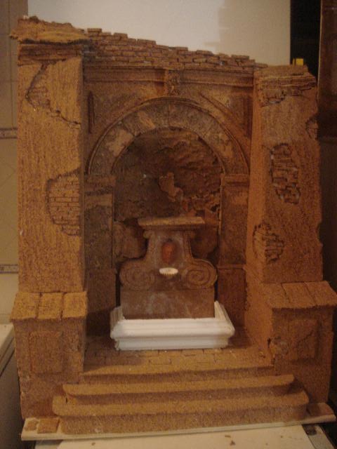

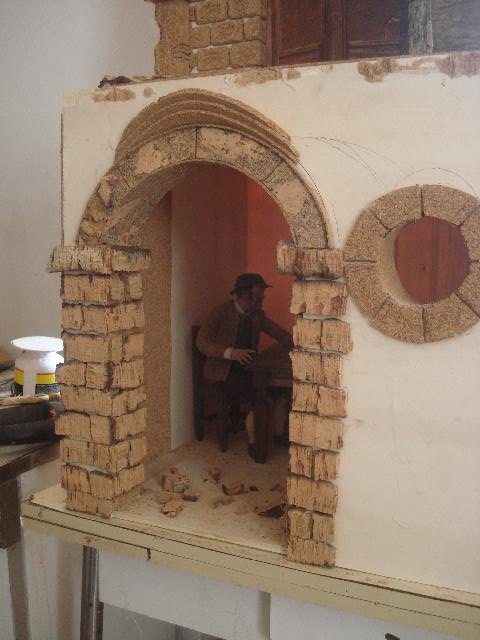

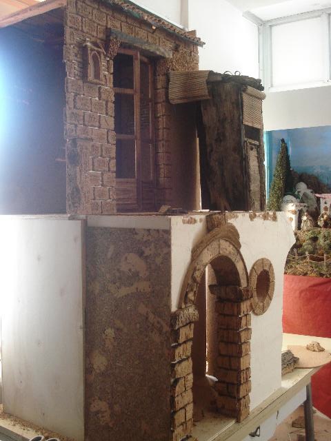

Inserito il - 04 febbraio 2011 : 17:24:01  Mostra Profilo Invia a cecio un Messaggio Privato  Rispondi Quotando

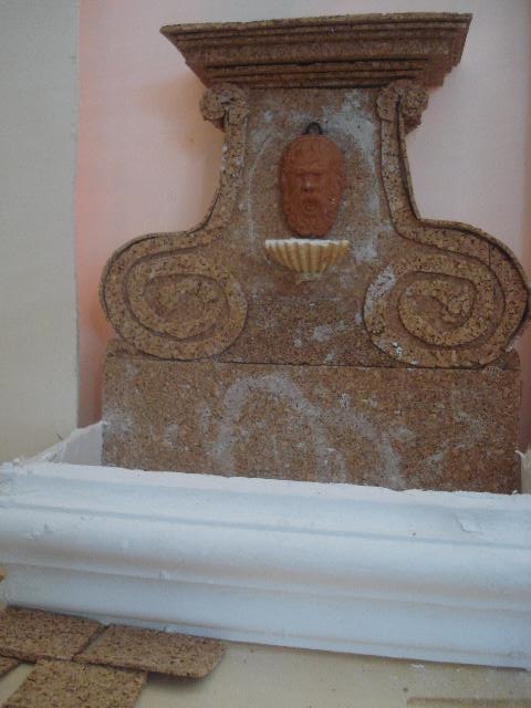

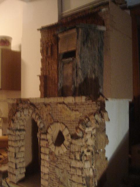

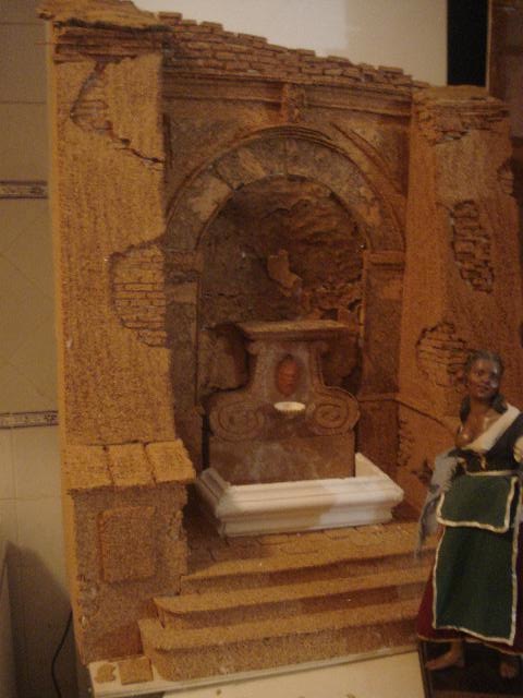

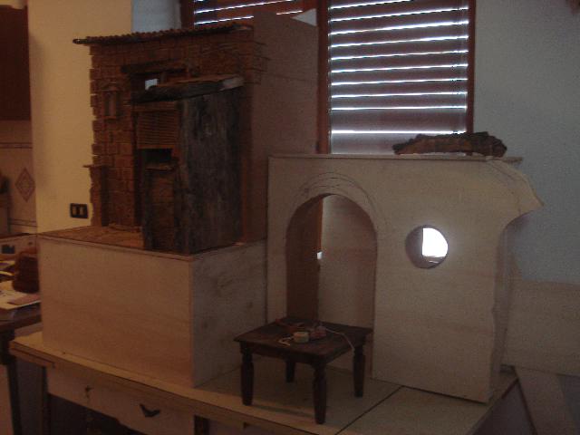

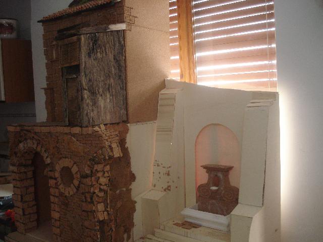

Ecco gli altri moduli di cui vi avevo accennato con l'osteria giù
Mi son reso conto però che la struttura è molto alta ( il futuro tempio dovrebbe essere ancora più su) poco visibili anche i pastori da collocare all'interno dell'osteria con problemi di scenografia anche ai lati dell'edificio da rivestire.
Pertanto sto valutando altre soluzioni come nelle foto che vedete abbassando un po' la quota del balcone e sistemando su un dei due lati l'osteria che sarebbe meno profonda ma che, comunque, non sarebbe male visto i locali tipici. Con questa soluzione i commensali starebbero all'esterno e la scenografia sarebbe più articolata. La scena con l'osteria sulla destra è quella che mi convince di più-
Che ne pensate ?
107,87 KB
119,51 KB
30,32 KB
35,53 KB
29,64 KB

Ciao, credo che l'osteria vada meglio sotto la casa, al posto di quel piccolo foro tondo accanto la porta, farei o una bell arco, im moo da rendere visibile l'interno. L' interno lo puoi riempire con un forno o una cucine.
Seconda soluzione, lasciare il tavolo all'interno e fuori metterci il forno.
Terza soluzion lasciare il foro e sotto una piccola fontana a muro.
Per quanto riguarda la natività il la metterei più rialzata. facendo una piccola scala.
Spero di essermi spiegato, ma se non fosse così, posso farti un piccolo schizzo se vuoi, per darti l'idea (così mi spiego meglio :P).
Ma i pastori della natività sono della stessa altezza di quelli che andranno nella casa?

Cecio stai attento alle proporzioni....il tetto mi semnbra un pò troppo vicino alla porta finestra...un pò più alta.....4/6/8/10/12 e più occhi sono meglio di due

guardando le foto di presebbio
http://4.bp.blogspot.com/_3333OlaecYE/SxXu-VmPmuI/AAAAAAAAAzU/RUVlQbZZgoc/s1600-h/voiel+134.jpg
mi sono reso conto che l'altezza della struttura che ho realizzato con l'osteria sotto puo' andare. Anche lì si vede la distanza tra il tetto e l'infisso che non è tanta e che voglio verificare meglio nel mio caso.
Il foro sulla parete dell'osteria mi sembra un dettaglio classico.
L'idea della fontana volevo sfruttarla su un lato visto che ho molto più spazio rispetto a quello avanti sotto il foro.
Per la natività non ho alcun pastore.
Per ora mi interessa completare questa scena
Modificato da - cecio in data 04 febbraio 2011 18:54:50

ecco Cecio ora capisco....perfetto è bellissimo lavoro..poi le statue ne fanno la ciliegina su tutto
comunque okkio su tutto, non ti perderai su altre

Grazie Stefano, il tuo consiglio sul tetto è importante ma non vorrei accentuare troppo l'altezza del 2 piano rispetto a quello dell'osteria.
Nella foto in sezione vedi le travi e il solaio ( che non è incollato e che in foto è sceso per questo).
Per quel che riguarda sughero a pelle di coniglio per l'intonaco si utilizza talvolta quello in lastre di pochi cm che purtroppo non ho.
In ogni caso anche il sughero a fogli normali un po' scorticato e con blocchetti rappresenta un'altra tecnica classica per il rivestimento

giusto Cecio, la foto rende giustizia sull idea proposta... visto che ci siamo stai attento hai lati delle case non sminuire la facciata con superfici laterali poco profondi.... il giusto....magari aiutati con foto oppure case del tuo paese

La casa va immaginata inserita in uno scoglio cioè in una roccia, da lì la larghezza che già impegna complessivamente un tavolo da cucina,
Su un lato penso di inserire una fontana mentre dall'altro un bel muro spesso e inclinato o una scala per rendere meno piatto il tutto e per dare un'adeguata scenografia in queste zone

L'idea che mi hai dato è quella di un tetto più articolato con qualche altro comignolo e falda in più.
Più tardi mi mettero' all'opera.

Sono felice che le foto ti siano state utili..a dire il vero non ti avevo detto di alzare il tetto ne' di renderlo più articolato perche' mi sembrava eccessivo!ps due consigli puoi slanciare la struttura costruendo due gradini innanzi all'ingresso della taverna e soprattutto per la taverna cambia forma delle pietr altrimenti stanca!BUon lavoro e in gamba

piccoli progressi.Per la pietra ho utilizzato una forma più rustica " Per l'arco ho l'impressione che sia troppo pulito rispetto ai pilastri per questo sto provando ad inserire dei trucioli.
Che ne dite ?

Ottimo, bel lavoro, secondo me va bene. Per i mattoni hai utilizzato il sughero a pelle di coniglio?
Continua così sta venendo un bel lavoro ;)

Perchè il foro non lo fai con i mattoni piccoli invece di quelli grandi?

Davvero bello.. complimenti..ti consiglierei di non mettere dei trucioli perche' se ho visto bene dalla foto sarebbero sopraelevati rispetto a tutto il piano dell 'arco e quindi non si avrebbe un bell 'effetto.ti consiglio allora di darci dentro con la raspa e con lo scalpello!Ps a questo punto visti i risultati alzerei un po' il gradiente di difficoltà puoi realizzare un balconcino con una ringhiera in ferro. buon lavoro

grazie ancora, Il balconcino spagnolo mi sa che me lo realizzerà un fabbro
Ecco la soluzione adottata per l'arco, molto più rustica rispetto alla precedente e più adatta per l'osteria.Per i blocchi ho semplicemente segato la corteccia, mi auguro che il risultato sia a pelle di coniglio
La parte residua della parete ho pensato di realizzarla:
- pezzi a pelle di coniglio già inseriti ai lasti dell'arco;
- con opus incertum ( cioè blocchetti meno ordinati rispetto ai pilastri dell'arco ( vedi esempio sopra foro rotondo che ho rivestito con altra tipologia di sughero. il foro non lo ho rivestito con mattoncini per non sbagliare nel senso che ho preferito utilizzare una tecnica che conosco meglio.
- strisce di mattoncini piccoli da inserire
87,4 KB
Modificato da - cecio in data 06 febbraio 2011 22:06:13
Inserito il - 06 febbraio 2011 : 21:31:36  Mostra Profilo Invia a Cap. Harlock un Messaggio Privato  Rispondi Quotando
Accidenti se sta venendo bene cecio! Molto bello veramente.
Non conoscendo questa tecnica voglio farti una domanda: pensi di stuccare le giunzioni dei pezzi di sughero dove devono simulare un unico blocco di pietra (ad esempio quelli che compongono l'arco)?
Ciao e buon lavoro!

Inserito il - 06 febbraio 2011 : 22:09:14  Mostra Profilo Invia a cecio un Messaggio Privato  Rispondi Quotando
penso di stuccare la zona delle fughe avendo cura di pulire subito i blocchi perchè non vorrei perdessero la rugosità.
Faro' prima delle prove a campione per rendermi conto meglio

Ti consiglio di pensare bene a quale uso fare dei mattoni perche' potesti rischiare di creare un lavoro ultimato omogeneo, ovvero colorando un intero muro nelle sfumature del grigio diventa un po' pensante.Per questo motivo le consiglio di usare i mattoni in cotto e si creare l 'effetto dell' intonaco con crepe.ps l'arco è ben fatto ma machera quelle tre parti di circonferenza concentriche( di cui non conosco il termine tecnico).BUON lavoro....

Ciao cecio, complimenti per il lavoro, concordo con quello che ha detto prebbio. La facciata della seconda casa, non appesantirla ancora con pezzi grossi di sughero, altrimenti rischi di nascondere quelle tre ciconferenze e la bellezza dell'arco. IO farei un effetto d'intonaco scrostato con piccoli mattoncini lungo lo spigolo delle due pareti. POi, quella finestra la farei quadrata ,quindi divenetebbe più grande, con una bella grada romboidale e termineri rivestendo quel mezzo arco partento da metà con mattonci in cotto .
P.S. le statue le hai comprate già vestite?

Mi avete anticipato, come da foto in modo intuitivo ho preferito inserire i mattoncini e l'intonaco per esaltare gli archi.
Ho ritenuto opportuno inserire i blocchi sotto l'arco cadente e utilizzare varie tipologie di sughero,

E' davvero un buon lavoro ora ti tocca colmare le fiancate delle strutture.....aspetto i progressi del lavoro

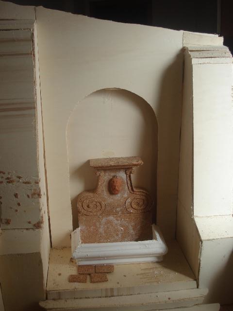

uno dei segreti nel realizzare questi presepi è di costruire soprattutto le facciate, se ti impelaghi anche negli interni il lavoro diventa secondo me eccessivo.
Nel mio caso non ho scelta e devo andare avanti.

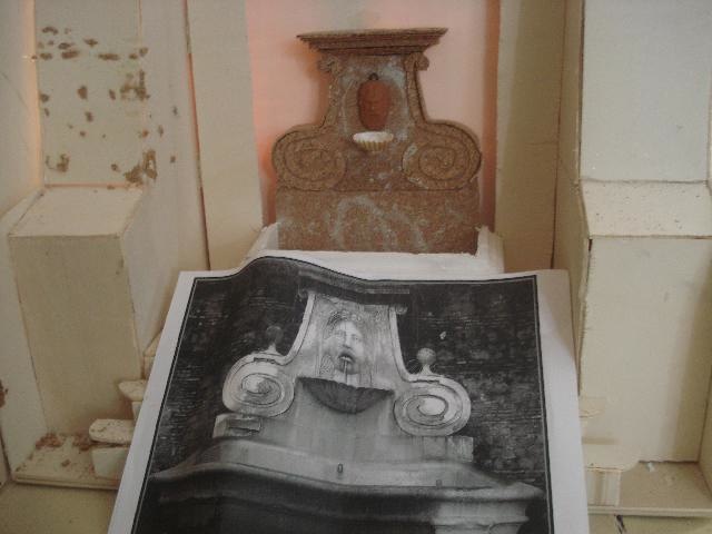

Ecco l'idea del laterale con una fontana
57,86 KB
127,69 KB
65,86 KB
45,13 KB
37,02 KB

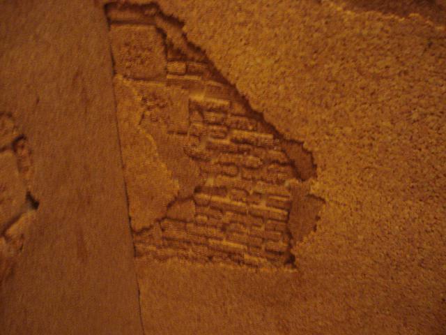

Nel frattempo ho realizzato il solaio della taverna e risolto il problema dei giunti come da foto
66,36 KB
49,86 KB
44,51 KB
cecio
Modificato da - cecio in data 15 febbraio 2011 20:13:12
Casa_Cupiello
Città: Napoli
44 Messaggi
Inserito il - 13 febbraio 2011 : 13:47:50  Mostra Profilo Invia a Casa_Cupiello un Messaggio Privato  Rispondi Quotando
Ti aspettavamo con ansi:D Bella la fontana e anche l'idea della conchiglia come contenitore ;), la testa l'hai fatta tu? Perchè non provi a usare la resina e-30 per fare l'effetto dell'acqua, ti assicuro che è bellissima.
Continua così :)
‘O Presepio … Addò stà ‘o Presepio?
cecio
Prov.: Reggio Calabria
Città: Reggio Calabria
577 Messaggi
Inserito il - 15 febbraio 2011 : 20:10:21  Mostra Profilo Invia a cecio un Messaggio Privato  Rispondi Quotando
la testa della fontana si trova in negozio, per l'effetto acqua dopo pitturazione.
Per il resto ecco la fontana rivestita e figura di lato
73,76 KB
71,36 KB

complimenti cecio,la fontana è stupenda!!!!
toglimi una curiosità...il presepe lo lasci tutto in sughero o lo dipingi????romano

Grazie a tutti,in questo momento mi sono impratichito con l'applicazione del sughero e, pertanto proseguo con la realizzazione della scenografia lato sx.Il sughero dà un bell'effetto spiace quasi stuccarlo e colorarlo, ma la tecnica del presepe napoletano è quella per cui vedremo più in avanti.
Il consiglio che do a tutti è di utilizzare nel rivestimento della struttura in compensato esclusivamente sughero, nel senso che mi son reso conto che il cartone che avevo applicato all'interno per fortuna solo su due pareti sarebbe stato meglio evitarlo.
Se si conserva il presepe in luoghi umidi il cartone puo' dare problemi mentre il sughero no
Per la scenografia lato sx ho deciso di realizzare un'altra porta per rendere più visibile la taverna.
La porta darà accesso ad un cortile dove sistemare i commensali ed il tavolo che vanno inseriti rigorosamente all'esterno della taverna
