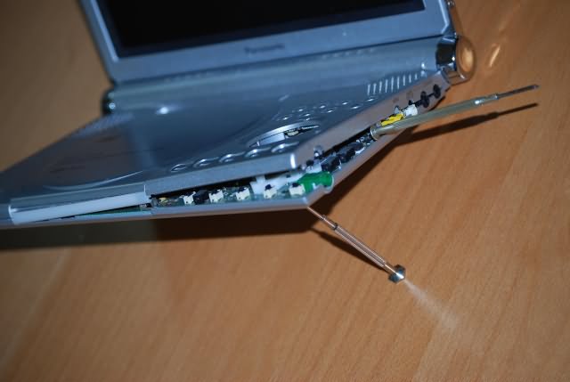

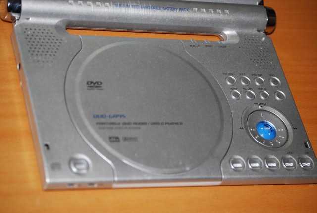

Salve,
ecco il mio lettore. E' un vecchio lettore dvd con monitor annesso...solo che il monitor è partito. Il vantaggio è che ci sono già le casse incorporate. Praticamente, per far partire il cd audio devo effettuare cliccare sul tasto play e rilasciarlo per accendere il lettore. Automaticamente, dopo qualche secondo, parte la prima traccia.
E' possibile fare in modo che quando do corrente parte automaticamente?
Confido in Voi.
Ps. non sono riuscito ad aprirlo tutto perchè ci sono delle viti speciali. Se mi date una minima possibilità di fare ciò che voglio, sego le viti :D
178,94 KB
161,72 KB

A fianco dei tastini vedrai che puoi collegarci i fili. Con molta pazienza salda i fili e portali fuori. A questi fili porterai i contatti che si chiuderanno quando vorrai.

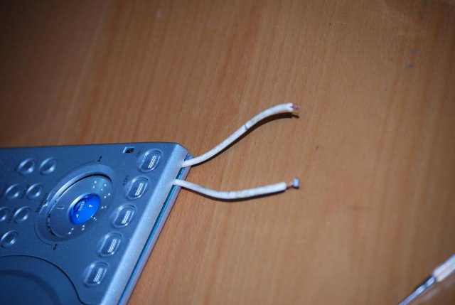

Enzuccio
38 Messaggi

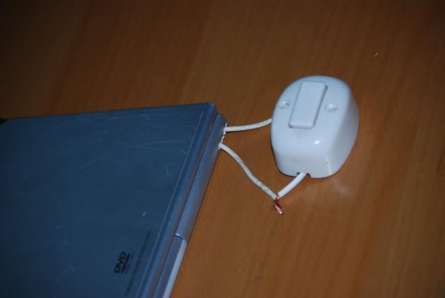

Inserito il - 16 novembre 2010 : 15:58:23  Mostra Profilo Invia a Enzuccio un Messaggio Privato  Rispondi Quotando
Ho saldato i due fili alle due estremità del pulsantino di accensione.
Se do corrente all'alimentatore e congiungo i due fili, parte correttamente. Ma, se io congiungo i due fili e poi do corrente all'alimentatore, non succede nulla fin quando non stacco i due fili.
Come fare?

Hai un condensatore?
www.presepiodicignano.it
www.maringudelpresepio.it
Saluti da cutex
Enzuccio
38 Messaggi
Inserito il - 16 novembre 2010 : 15:59:55  Mostra Profilo Invia a Enzuccio un Messaggio Privato  Rispondi Quotando
No, perchè?
cutex
Città: Gussago
779 Messaggi
Inserito il - 16 novembre 2010 : 16:35:35  Mostra Profilo  Visita l'Homepage di cutex  Rispondi Quotando
Dovresti metterlo in parallelo al tastino.

Inserito il - 16 novembre 2010 : 16:41:21  Mostra Profilo Invia a Enzuccio un Messaggio Privato  Rispondi Quotando
E mettendolo in parallelo al tastino mi permette di risolvere il mio dilemma? Ti posto la mia soluzione momentanea, che però non risolve il problema. Allungherò i 2 fili fino all'interruttore della corrente generale. Qui ci piazzerò un pulsante (come vedi in foto) così, dopo aver dato corrente, premo il pulsante per il sottofondo. Così potrei anche evitare che ogni volta parta la musica. Che te ne pare?
119,92 KB

Penso proprio di sì.
Vedi che non sei tanto ostico all'elettronica...

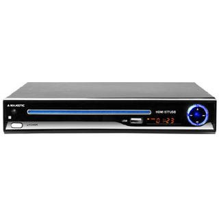

io per mettere la musica utilizzo un lettore dvd con la presa usb metto una pennetta e lui riparte automaticamente appena riattacco la corrente...funziona sia con dvd/cd che con la pennetta usb...
Dario
Prov.: Como
Città: Inverigo
56 Messaggi
Inserito il - 23 novembre 2010 : 18:58:02  Mostra Profilo Invia a Dario un Messaggio Privato  Rispondi Quotando
ciao marzio scusa ma cosa intendi per pennetta?
Marzio89
Prov.: Ancona
Città: jesi
6 Messaggi
Inserito il - 01 dicembre 2010 : 21:05:53  Mostra Profilo Invia a Marzio89 un Messaggio Privato  Rispondi Quotando
Messaggio inserito da Dario
ciao..scusa se rispondo adesso...prendi una semplice pennetta usb
ci metti la musica poi io con questo tipo di lettore (vedi foto) la faccio andare...
così se stacco e riattacco la corrente il lettore è sempre acceso e riparte la musica...
