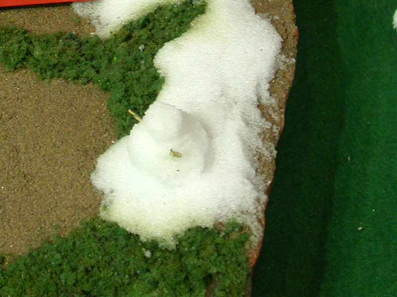

Ciao,
io userei la polvere di velluto, il risultato finale è molto bello e realistico, è usata dal 90% dei presepisti, e si trova nei negozi di hobbistica-decupage.
esistono anche in commercio delle micorsfere
piccolissime,impalpabili che danno l'effetto neve: il risultato li è veramente straordinario.
eccone un esempio
43,53 KB di plastica
queste sfere constano un po' 300gr/10€ e non riflettono con la lampada di wood.
io se dovessi farne uno con poca neva le userei, se invece vuoi farne uno veramente innevato userei la porvere di velluto.
Luca
Inserito il - 05 ottobre 2005 : 09:40:28  Mostra Profilo  Rispondi Quotando
questo è quando dice Fabio76 per stendere la polvere di velluto: ho provato e il risultato è veramente OK!!!
Ciao!
Guarda, di solito la prassi è stucco o gesso per dare volume e forma al manto nevoso; così puoi lasciarci impronte, segni di slitte, tutto ciò che vuoi. Poi vinavil mista a POCO (10%) gesso per la colla, e polvere di velluto sopra. A questo punto prima che asciughi del tutto, PREMERE la polvere con un rullo da pittore o un oggetto cilindrico. Una volta asciugato, soffiare la polvere eccedente col compressore. Seconda mano: SOLO COLLA, No gesso. Premere, soffiare. Terza mano: solo colla, polvere, quando è asciutta soffiare. Per ultimo un po' di lacca per capelli!! Non troppa, la neve lucida non è mica tanto bella!!!!
Nota: più strati fai, più le forme nel gesso (orme, ecc.) si ammorbidiscono, come riempite da neve fresca... è davvero un bell'effetto!
Ultima soffiata, e 6 a posto!
Se vuoi essere sicuro non rimangano "buchi" senza polvere, usa una lampada di Wood. Spero dopo il Natale di quest'anno di riuscire a mandare in forum un clip della mia nevicata sotto la luce di Wood!
Ciao!
Fabio "Doc" Cybo
