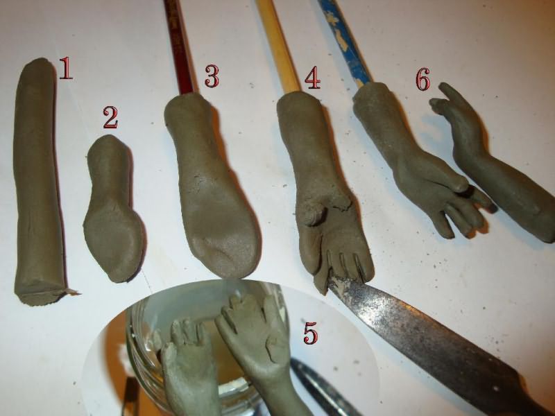

Questo è il modo in cui ho fatto le mani ai personaggi dei miei presepi. Dato che molti vogliono sapere su questo argomento ieri ho fatto le foto x questo passo passo, premetto che non sono una professionista . Provo solo a fare le cose.
 73,34 KB
1. fare un salsicciotto di creta 2. modellare schiacciando una parte (mano) e assottigliando un po’ il polso 3. inserire un supporto per fare il buco e tenere in mano (prima spiedino poi manico di pennellino) ridurre l’avambraccio alle dimensioni giuste trascinando con il dito pollice dal polso della manina verso la fine con questa operazione la creta presente si allungherà notevolmente sul supporto quella in eccesso andrà tolta. 4. praticare un taglio per il pollice e iniziare ad incidere le altre dita prendere una piccola porzione di creta ed inserirla sul palmo della mano dove necessita di essere ingrossata (prossimità del pollice ecc.) 5. assottigliare i bordi del dito per dare una certa rotondità, graffiare con lo strumento e aiutarsi anche con un pennello leggermente umido poi terminare l’incisione. 6. proseguire allo stesso modo fino al termine della mano facendo assumere la forma desiderata già durante la modellazione (in base all’azione che il personaggio dovrà svolgere!) praticare delle piccole inisioni o appiattire nel punto delle unghie.

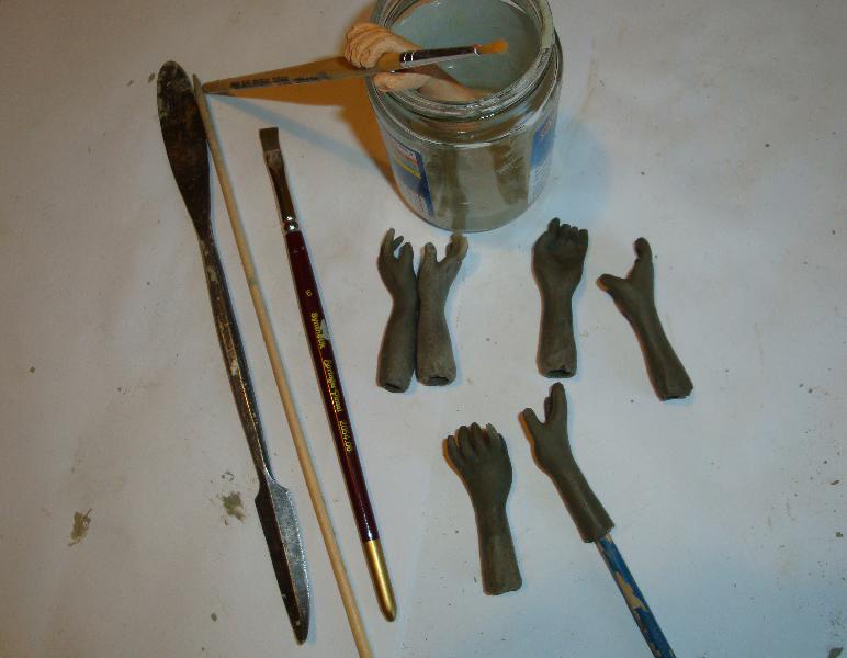

Spero di essere utile a qualcuno sotto l’immagine delle mani finite con gli strumenti usati

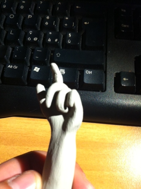

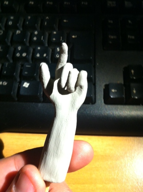

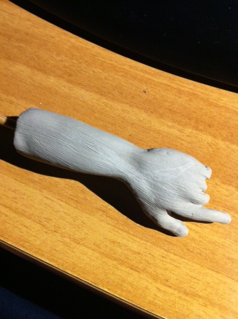

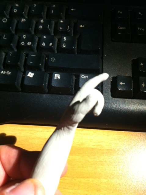

Ciao Paola,
seguendo le tue istruzioni, ho provato a fare una mano:
 80,74 KB
 87,84 KB
 89,29 KB
 106,82 KB
Cosa ne Pensi?
P.S. Mi scuso con gli amministratori, non so se ho fatto bene ad inserire le immagini visto che la discussione è di Paola
E quando lo guardo, io resto d'incanto, le luci, le stelle, i pastori col gregge, ah... che bell, me piac o' presep... |

molto bene Gennaro continua così che verranno sempre più belle  |

Se posso permettermi gennaro, facendo le unghe daresti un realismo molto maggiore. Provare per credere (Mauro Marcato docet).
Lo so ma essendo la mia prima mano debo perfezionale la tecnica poi passeró alle unghie |

si Gennaro78 ha ragione Cap. Harlock le unghie ci vogliono e danno più realismo
la prossima sarà migliore  |
