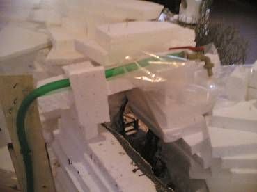

la nostra pompa e lo puoi vedere dal nostro post del presepe 2009 abbiamo inserito alla sua uscita in alto un rubinetto per regolare con precisione la sua caduta
8,38 KB
11,86 KB
9,66 KB
naturalmente il tuo contenitore d acqua sarà un pò più piccolo, la pompa va immersa dentro l acqua.....OKKIO alla presa della corrente ben isolata ........quando la prima volta la fai funzionare con l acqua, ricordati che le prime volte l acqua trascina lo sporco dentro il contenitore...........quindi previo cambio dell acqua e ripulita della pompa.......successivamente metti un piccolo mattone o rialzo dentro il contenitore e sopra inserisci la pompa...serve solo se c è sempre del residuo di rimane sul suo fondo, mentre la pompa pesca essendo alcuni cm in alto sempre acqua pulita
