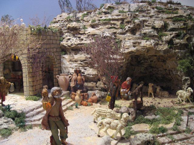

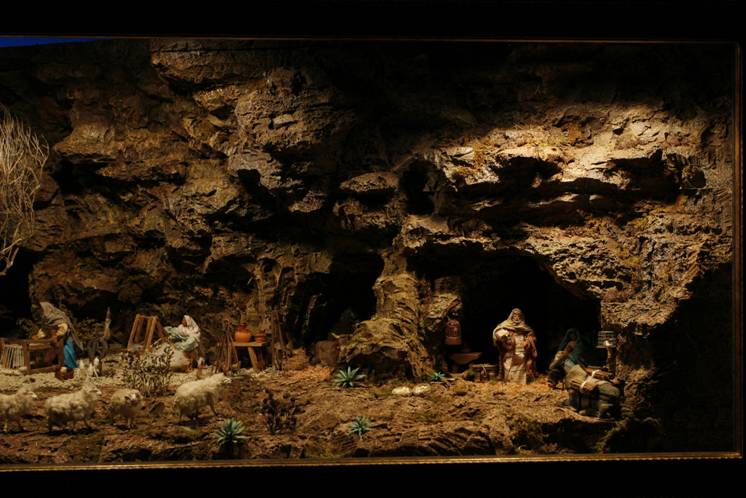

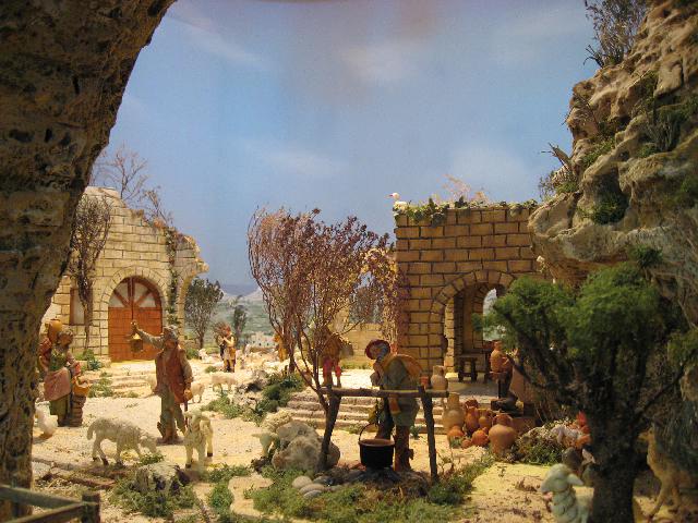

ARMY la cosa importante che deve avere un presepe è lo sfondo....è il 50% del presepe !!!!!!!!
mi sembra che quel telo rende già l idea di cosa verrà fuori.......!!!!!!!!
per la struttura direi che è già bene impostata.....vedremo come utilizzerai al meglio il tuo bagaglio tecnico che è già di un certo spessore realizzativo.......seguendo poi il forum tutti abbiamo appreso nuovi metodi per diventare dei fuori serie.....chi più chi di meno......!!!!! grazie a queste persone che anno pubblicato i loro sistemi c è stato un grande sviluppo di idee e progetti per andare oltre
Stefano e Ubaldo

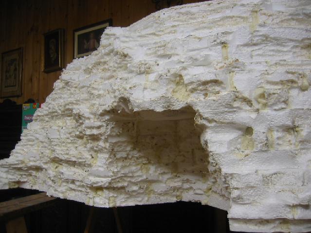

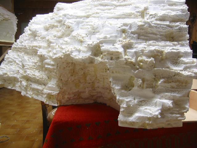

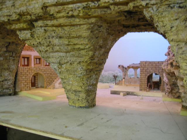

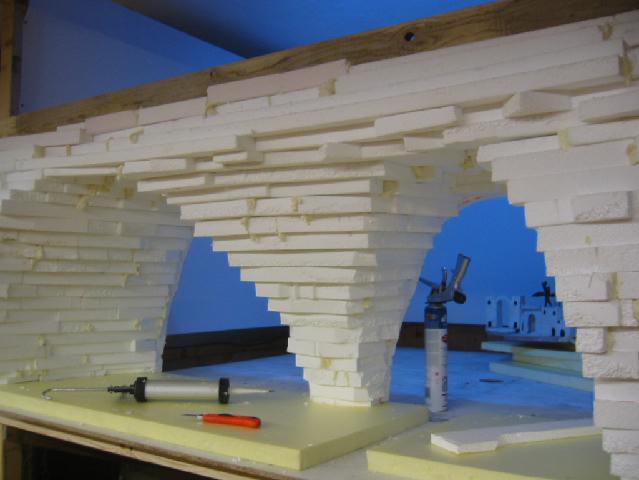

Il lavoro prossegue,....altre due fasi della bocascena,fase uno, lavoro di scavatura a caldo e stuccatura con acqua vinavil e stucco,fase due, mano di fondo tempera acrilica,.... e adesso?????,,STEFAOOOO!!!!!! tu che sei un rocciatore...dammi un consiglio come procedo????.....grazie.
ciao lunamoon, benvenuto nel forum,il cielo e fatto con un un tessuto bianco e misura 1,30 di altezza x6 metri di lunghezza, inluminato con un faretto alogeno da 150w con gelatina blu pavone x il giorno, poi andranno altre luci che devo ancora decidere.

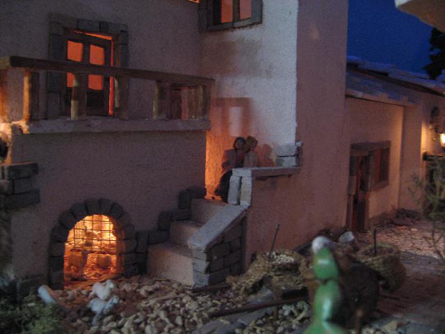

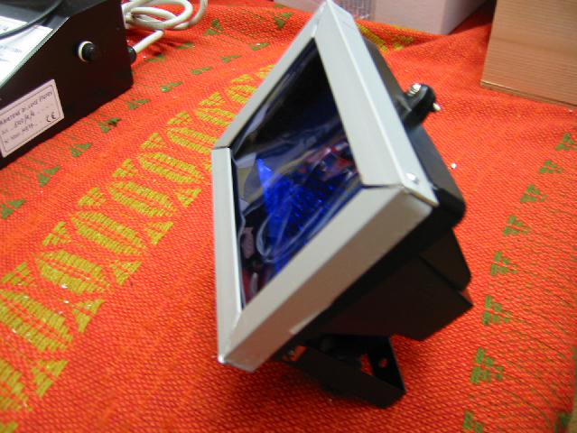

quando usi le gelatine come fai?
...nel senso che hai costruito un telaietto che la sorregge ad una certa distanza
...oppure la appiccichi direttamente al vetro del faretto?
problemi di riscaldamento, ce ne sono?
grazie e ciao

Inserito il - 21 settembre 2009 : 22:51:19  Mostra Profilo Invia a army un Messaggio Privato  Rispondi Quotando
Ciao Rugas, le gelatine le monto su un telaietto in alluminio fatto da me, l'importante che rimanga un po staccate c.a 1 cm. nel mio caso che uso lampade max da 150 w., non molto altrimenti trasparre la luce bianca, certamente scalda molto, pero cosiderando i tempi delle varie fasi che sono di pochi minuti ciascuna, anno il tempo x raffrdare un po tra una e l'altra.
Ciao DAVE, le gelatine le ho comperate via internet dalla "FRISA" che penso conoscerai, ne hanno di varie tonalita,al prezzo di €.2,07 + iva c.u. io nella mia citta non sono riuscito a trovarle, dicono che si trovano dove vendono materiale scenografico e teatrale, pero non saprei.

beh...premesso che non sono un rocciatore esperto, ma vado un po' per tentativi...
come puoi vedere nella foto qui sotto, io ho cercato di sagomare il polistirolo utilizzando un cutter di quelli grandi, prima di passare alla gessatura finale.
L'effetto è un po'...emm diciamo a pietroni, ma era appunto quello che volevo dare...

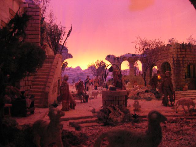

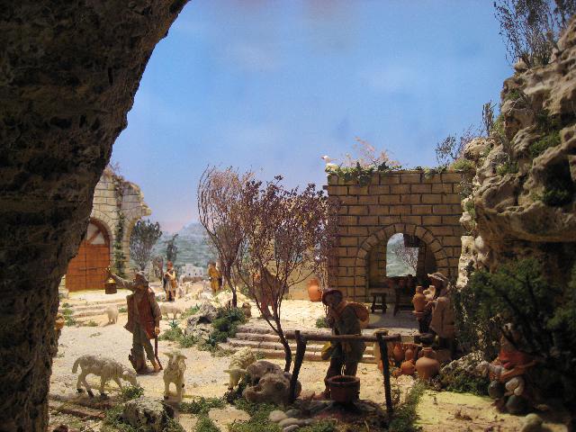

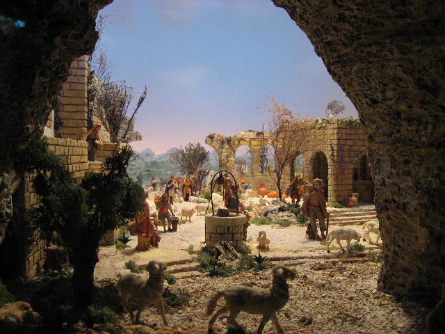

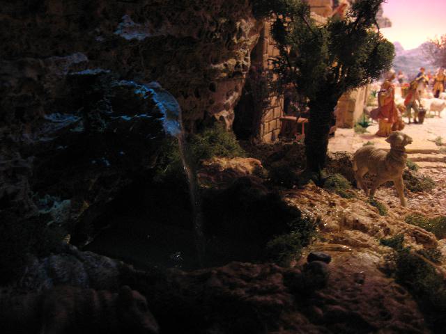

Inserito il - 07 ottobre 2009 : 23:47:58  Mostra Profilo Invia a army un Messaggio Privato  Rispondi Quotando

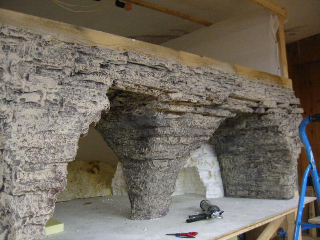

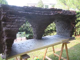

ciao amici, vi posto qualche foto di come prosegue il mio lavoro,.....purtroppo ho pochissimo tempo da dedicarci, dovro reciclare quest'anno x poter vedere qualcosa x natale, spero cmq che ne esca qualcosa di positivo almeno,....a voi i commenti e i consigli,...siate clementi non fatemi disfare tutto,.....
Ps: per lunamoon, scusami se non ti ho risposto, ma se cherchi nel forum certamente trovi quello che fa x tè.
un saluto Armando

Inserito il - 08 ottobre 2009 : 10:53:50  Mostra Profilo  Rispondi Quotando
ciao ARMY....vedo che ne ai fatti di progressi, la lavorazione polistiroliana ormai a preso il soppravvento.......
per il primo anno direi che ti sei superato......ci sono dei correttivi che ti devo dire per le rocce......si notano le stratificazioni.....possono andare benissimo, ma sono troppe lineari e nn veritiere.....per ovviare devi, un pò sdolcire i piani pari, magari scavando un pò di più
per delineare e sfasare il tutto dovresti inserire il muschio quà è là,solo a lavoro finito,.... nn dalla parte verde ma si deve vedere la parte marrone di esso, collocandolo frà le righe con un piccolo cacciavite, in più prima di collocare il muschiosecco.....devi migliorare l estetica, magari riscavando un poketto le zone meno belle
per me è già bella la zona, ma se ci lavori ancora un pò nello scavare senza esagerare, le rendi ancora più belle
la parte inferiore è okey, però io ti consiglierei per un miglior colpo d occhio ( CONTA IL RISULTATO ) di comprare gli spray acrilici economici, ed i seguenti colori GIALLO MARRONE MARRONE CHIARO GRIGIO GRIGIO CHIARO e VERDE VESCICA
dai delle piccole spruzzate quà e là con il marrone ,,, aspetti che si sia un pò asciugato....per questo colore devi coprire più zone, mentre per il grigio grigio chiaro e marrone chiaro spruzzatine quà e là, dove pensi che ti piaccia darle......
dopo questi passaggi pokissimo giallo, ed infine il verde vescica nelle zone di ombra......quà ARMY per le spruzzate devi avere un pò di okkio a darle......se sbagli nn importa, ci rispruzzi sopra e via, finchè il risultato nn ti piace......
vedrai delle belle roccie dopo le spraiate ,,,,GARANTISCO
.....dopo inserisci il muschio a strisce girato dove ci sono le righe ,,,, ne basta pokissimo,..... se nn ti è chiaro qualcosa t.giovannina@alice.it

Inserito il - 08 ottobre 2009 : 18:16:31  Mostra Profilo Invia a hadamo un Messaggio Privato  Rispondi Quotando
Quoto Stefano, si vedono un po troppo le stratificazioni dei fogli di polistirolo.
Una piccola chicca...il polistirolo o lo si scava col saldatore, o lo si scava a fiamma,........oppure si può usare anche la "chimica", un comune solvente alla nitro o del comune acetone dà un simpatico effetto carsico, ovviamente usato con moderazione e controllo

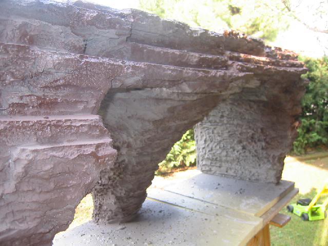

Inserito il - 10 ottobre 2009 : 22:51:48  Mostra Profilo Invia a army un Messaggio Privato  Rispondi Quotando
Ciao amici 1000 grazie x i vostri appressamenti e consigli.

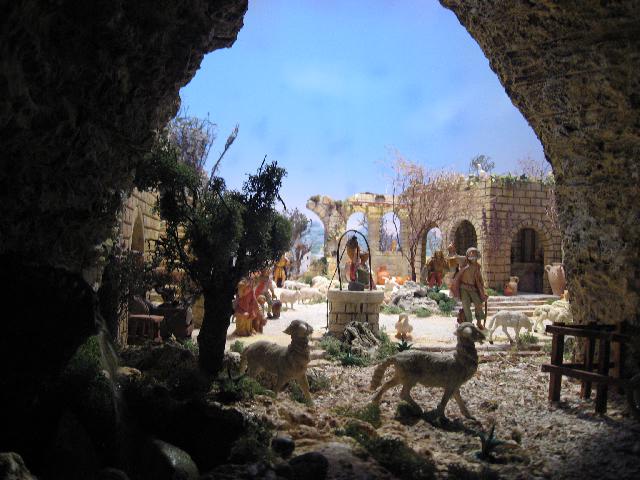

Per rugas, la profondità a mio modesto parere e data appunto dalla colorazione dello sfondo
( che come dice Stefano un bel sfondo è gia il 50% del presepio), realizzato con delle alogene da 100w con gelatina blu pavone, lampade bianche da 15 w dietro le colline e alogena da 100w bianca sopra il bocascena, tutto questo nella fase giorno che si vede.
Grazie Stefano x i tuoi preziosi suggerimenti e consigli che cercherò di utilizzare, sperando di avere il tempo, altrimenti rimanderò il tutto x il prossimo anno, il mio intento sarebbe di creare una cosa cosi: ala quale mi sono ispirato.
59,14 KB
81,03 KB
E un ponte in natura che si trova dalle mie parti, pero ce ne vuole ....
Ok Hadamo tralasciando la chimica, la roccia interna l'ho scavata anche con un piccolo bruciatorino, che mi sembra buono come risultato... o no??...cmq x il resto sono concorde con te....vedro coso posso combinare, sperando di non incendiare tutto,.

Inserito il - 11 ottobre 2009 : 10:13:43  Mostra Profilo  Visita l'Homepage di fabiowarrior1 Invia a fabiowarrior1 un Messaggio Privato  Rispondi Quotando
a me piace,ovviamente i ragazzi hanno ragione dal punto di vista delle rocce,bisogna migliorare ........ma questi sono punti di vista.......
molto bello lo sfondo!!!!!!!!!!!!!
perche non posti la foto dello sfondo in modo dettagliato???così capiamo come lo hai realizzato.......
ps:le rocce le puoi modellare e molto reaLISticamente anche con un coltello dentato quello da tavola .........
vengono fuoi delle rocce fantastiche!!!!!!
Inserito il - 11 ottobre 2009 : 21:30:20  Mostra Profilo  Rispondi Quotando

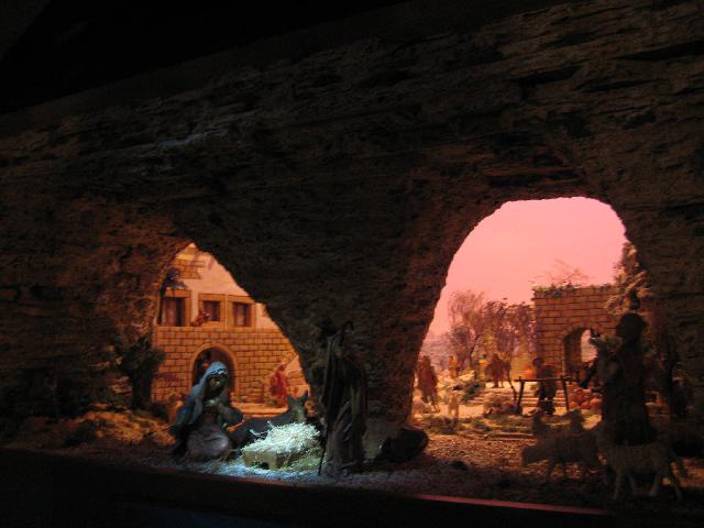

ARMY, l effetto pavone sarebbe meglio utilizzarla per l albeggio e sovrastare con le spot o altre celesti il giorno e dare cambi di colore ad esso...........invece per il tramonto meglio utilizzare i faretti le spot o le blafoniere con gelatine celesti, anche a doppio foglio ...le calate delle lampade sono fondamentali
la notte viene illuminata generalmente con wood o pavone ........ secondo la regola la natura insegna ancora una volta..... se andate fuori di sera ed alzate gli occhi al cielo e tutto nero....... anche se c è la LUNA piena man mano che vi allontanate da essa......... eccetto le stelle
qui si utilizzano delle spot a fascio diffuso per simulare l alzata della luna nel cielo abbinate a spot a fascio diffuso celeste ( il cielo deve rimanere sempre buio,e nn illuminato) le stelle in fibra o led risaltano di più ....... ovvio che se ai una super centralina con le gialle rosse arancio verde celeste blu rosa e sai sfumare bene i colori tramite la centralina..bhè è uno spettacolo,per poi nn parlare delle nuvole in movimento......tutto deve essere collaudato e migliorato nel tempo....ma quello che conta DEVE TUTTO FUNZIONARE in un presepe

Ciao ragazzi,... ok Fabio, grazie, sono concorde con te x quanto riguarda le rocce, devo migliorare!!!!!!, ma come oh detto sopra vedrò come e quando posso fare,… tempo permettendo
Per le foto dello sfondo, azz…non ne oh fatto nemmeno una ma vedrò se riesco in qualche modo a rimediare.
Stefano!!!!…., sei veramente una fonte inesauribile di informazioni e suggerimenti tecnici,…..grazie,… in effetti mi sono un po’ incasinato con i colori, ma non e un problema rimediare,….il problema è avere una mega centralina x fare le varie sfumature dei colori, cosa che purtroppo al momento non oh,….anche se mi sto muovendo alla ricerca di qualcosa di buono…., mi sono soffermato sulla “platinum 2000” pero costa ……..e allora sto ripiegando sulla PR 13 della Frisa sperando che mi aiuti un Po di più di quella che oh,….
X quanto riguarda il telo bianco dipinto di cielo, sono d’accordo con te,… che se e fatto bene crea l’infinito,….. e con questo voglio rispondere anche a Rugas, non me ne volere,…non avevo eluso la tua domanda,….ma io con la mia poca esperienza,…mi sembrava più importante la colorazione del cielo, (che e frutto,….credimi di molte prove e riprove,)….che quella delle colline,….che cmq ti dico,….oh dipinto, dopo la dovuta gessatura con un verdino chiaro con una punta di azzurro acrilico lasciando trasparire molto il bianco specialmente verso l’alto,…questa colorazione indubbiamente cambia con il susseguirsi dei cambi di luce, delle varie fasi,….. il tutto x raggiungere l’effetto infinito,…..ma credimi non l’oh raggiunto alla prima volta,…. per altre eventuali tecniche x creare la profondità ti rimando a degli esperti mooooolto più di me.
Un saluto e buon lavoro a tutti.

per le roccie ARMY la gaffa era proprio che ogni strato era uguale... se avevi messo i fogli di polistirolo di varie misure in cm vedevi subito una netta e bella differenza....si raggiunge subito l obbiettivo...piccolo suggerimento

fidatevi di uno "scemo" ....... modellare le roccie anche con un colterro dentato è na figata.....

Orlando82,la natività l'ho inluminata con un mini spot a led della Frisa,pero intubato per ridurre il cerchio luminoso,appeso a 3 mt. di altezza,

Ciao,…, si Rugas sono tre diverse regolazioni di luce in un unico momento della fase giorno al 100%, ho operato in questo modo:
Ho staccato la spina della fase giorno dalla centralina, dove sono attaccate due ciabatte con le varie luci della fase suddetta, e precisamente:
- 2 spot blu a fascio largo da 80 w.
- 1 alogena da 150 w. Con gelatina celeste.
- 1 alogena da 150 w.( Della fase azzurra) con gelatina celeste.
- 2 spot bianche da 60 w. A fascio stretto che illuminano le montagne.
- 1 alogena da 100 w. Bianca per il paesaggio, ( schermata x non mandare la luce sul cielo.
- Barattolo delle nubi ( fermo) con lampada da 100w.
- Luci con lampadina da 15w.bianche Schermata con pennarello nero nella parte superiore, x togliere la luce diretta, poste dietro le colline x creare la sfumatura che sale verso il cielo.
Il tutto attaccato a una presa diretta.
Prima foto, ho staccato solo le luci dietro le colline.
Seconda foto, ho staccato le spot blu e l’alogena celeste, lasciando solo la fase azzurra.
Terza foto, ho staccato solo l’alogena celeste lasciando le spot blu e la fase azzurra, e come vedi sono uscite tre tonalità diverse e tutto sommato niente male…..
Con questa spiegazione rispondo anche alla domanda di “jacobrs”, cmq il barattolo delle nubi era fermo e l’ho portato molto avanti verso lo sfondo a circa 1 mt. Nella parte superiore inclinato a 45°, a mio avviso si vedono molto meglio.
