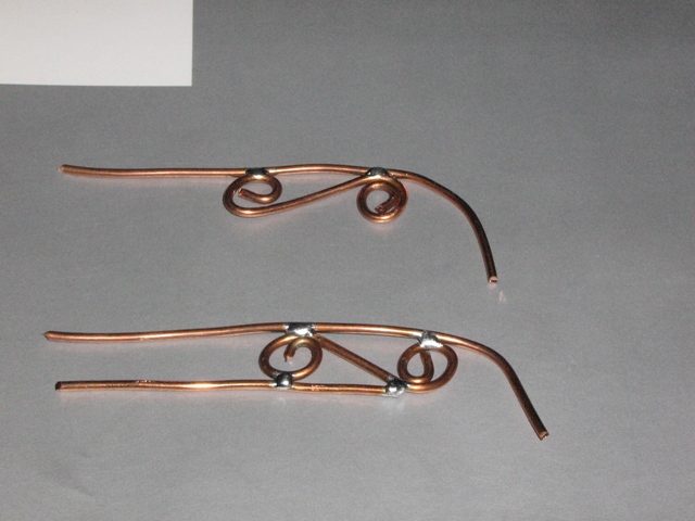

Ciao a tutti ho cominciato la costruzione dei lampioncini, ne ho fatto due versioni,vorrei il vostro parere.
Quale vi piace di più?

come forma preferisco il secondo, ma permettimi una domanda, come farai a portare la corrente al led? e come farai la plafoniera?

Per la plafoniera utilizzero il coprivite come ha fatto 6vior nel suo passo passo, per la corrente utilizzerò un filo di rame smaltato incollato sul lato esterno del lampioncino per un polo, l'altro polo lo collego direttamente sul lampione tanto è fatto di rame.

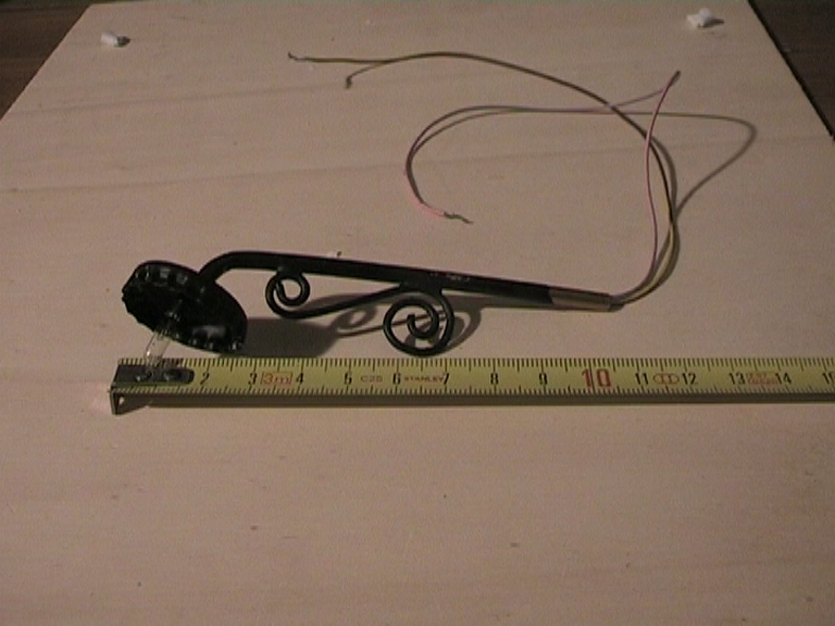

Io ho usato come plafoniera dei tappi a corona

Ciao, vorrei sapere dove hai comprato i tubicini per i lampioni e in che materiale sono...

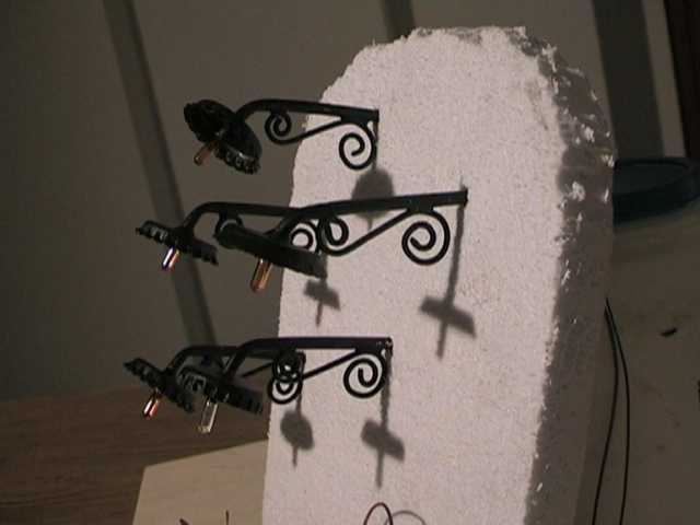

Inserito il - 20 ottobre 2009 : 23:47:51  Mostra Profilo Invia a brontolo un Messaggio Privato  Rispondi Quotando
Per gli amici distratti:le plafoniere sono dei semplici tappi a corona
(usati per chiudere le bottiglie di bevande come acqua,birra, succhi di frutta ecc.)I tubicini sono di ottone diametro 6 mm acquistati alla OBI
ma si possono trovare anche nei negozi di modellismo.Ciao
