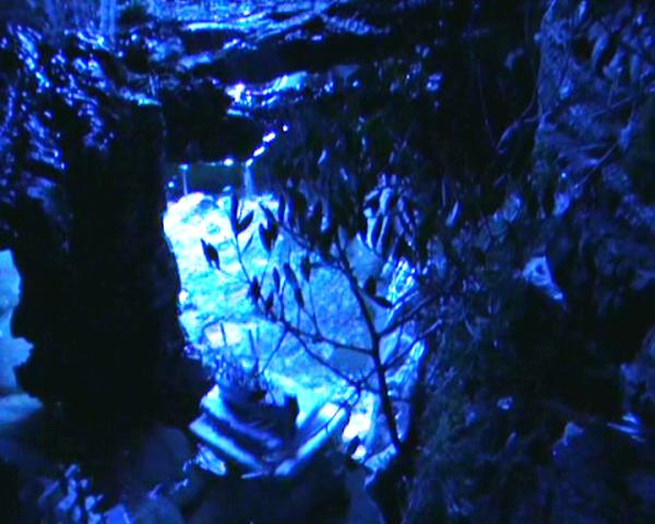

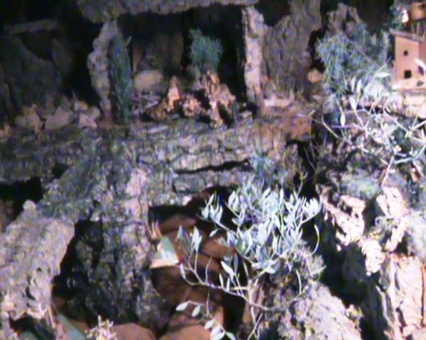

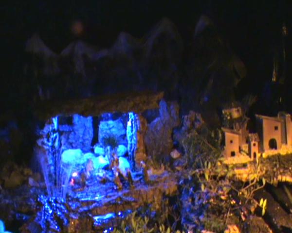

Il mio primo presepe.
http://it.youtube.com/watch?v=e_RDomyfOkw
Materiali: sughero e pietra lavorati.
Molti particolari non ho potuto curarli perchè ho avuto un ritardo a causa di una centralina spedita che non arrivava.
Consigli e critiche benaccetti sono qui per imparare da voi!!!

Mi dispiace ma le foto non sono troppo chiare.
Magari aggiungi una piccola didascalia alle immagini.

vero nn si vede bene,peccato

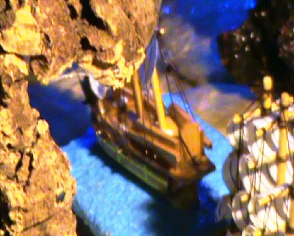

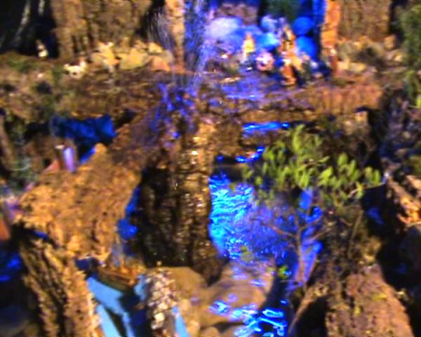

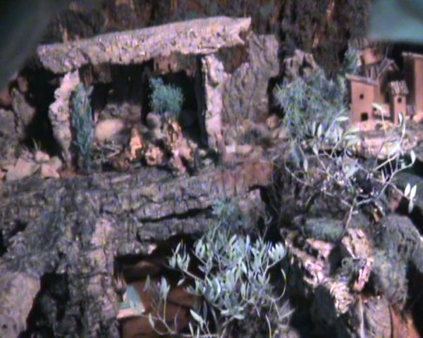

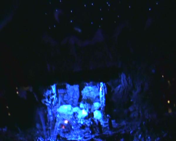

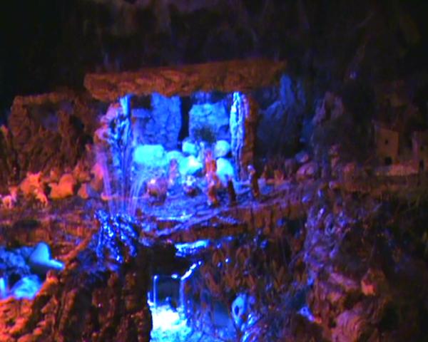

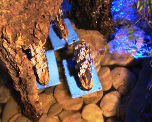

Il presepe è in stile popolare.Il paesaggio è immaginario.La natività è sulla roccia.Simili coste rocciose con il mare, le barche e le grotte umide si trovano nella zona delle grotte della zinzulusa (santa maria di leuca).Nella vasca centrale ci sono due pompe a immersione in orizzontale e creano corrente in senso circolare per far muovere la barche facendo fare un giro ovale.Ci sono due cascate, una al centro dei monti e l altra a destra dello spettatore sotto la città vecchia.A sinistra personagg in movimento su rotaia, pastore,pecore,donna contadina, altra donna, 6 figure in tutto messe a giusta distanza per non creare un effetto "processione".La vegetazione sono piante vere che si trovano sulla costa nel litorale ionico.

Bella l'idea del tubo usato come una catena.
Costa molto meno che a pensarlo.
BRAVO !

Mi sono scervellato per trovare un sistema che sia semplice. Scivola sul druciolato che è una bellezza.E' molto affidabile, non c è da preoccuparsi che scappi da pulege ecc ed è legerissima:)
