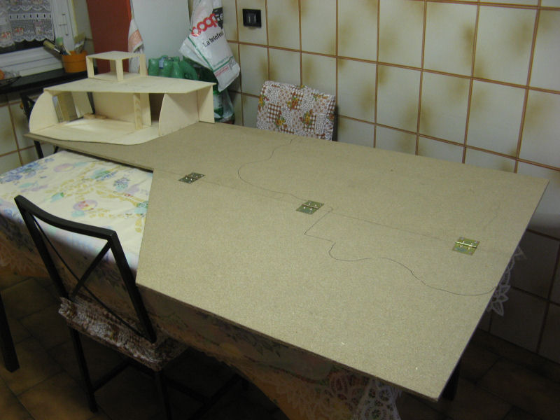

Allora, ecco che cosa ha partorito la mia mente !!!!

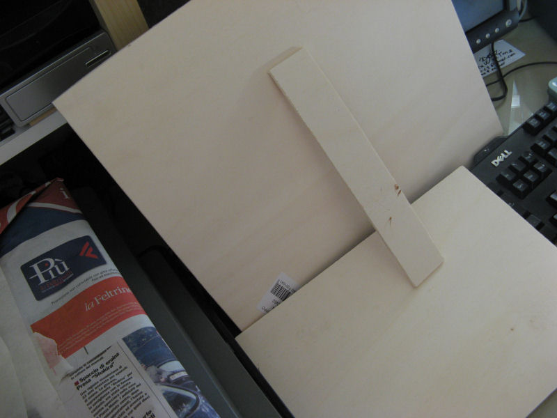

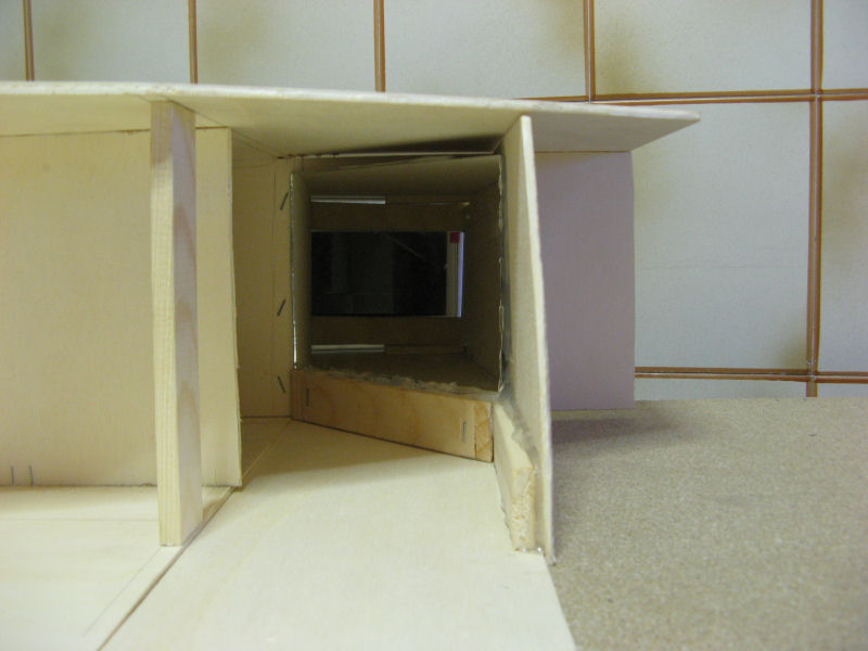

materiale occorrente:

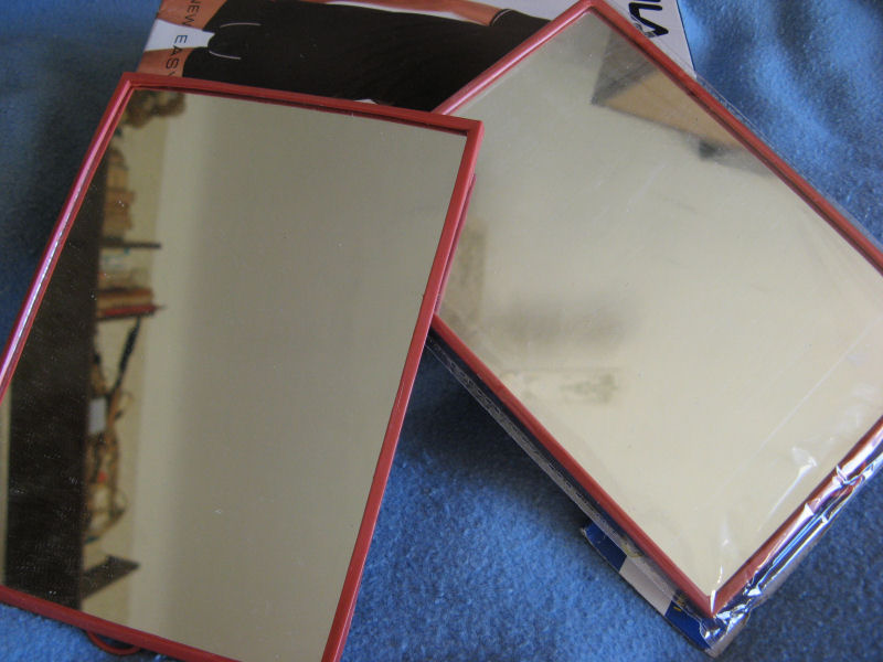

pannelli di compensato sottile, colla a caldo (tanta), specchi, una cornice digitale che visualizzi anche movie (avi mpeg4 nel mio caso).
59,88 KB
95,84 KB
90,33 KB
82,89 KB

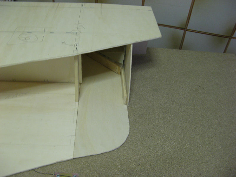

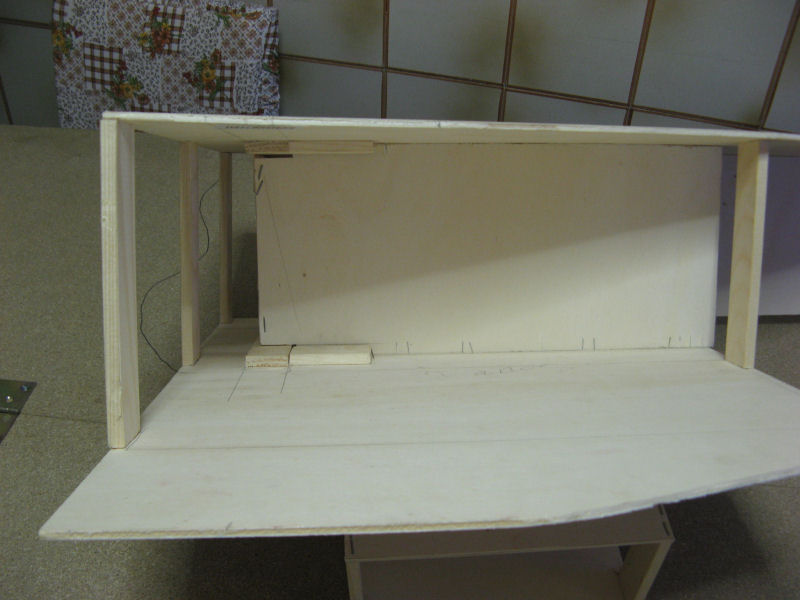

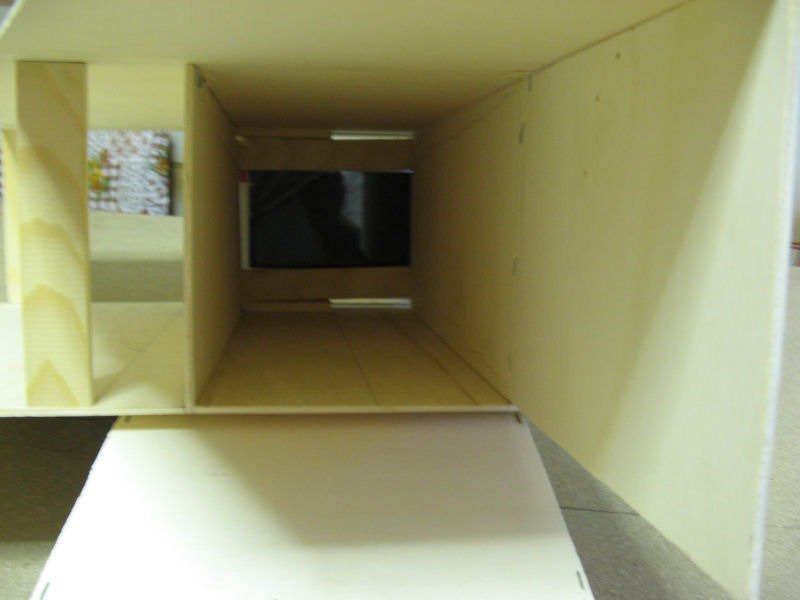

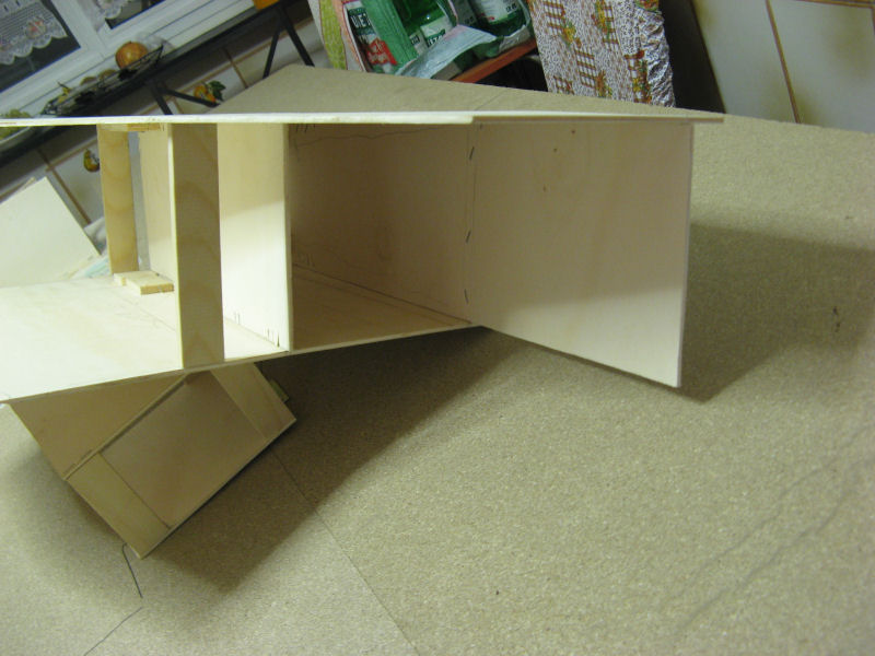

quindi ho costruito tutto.

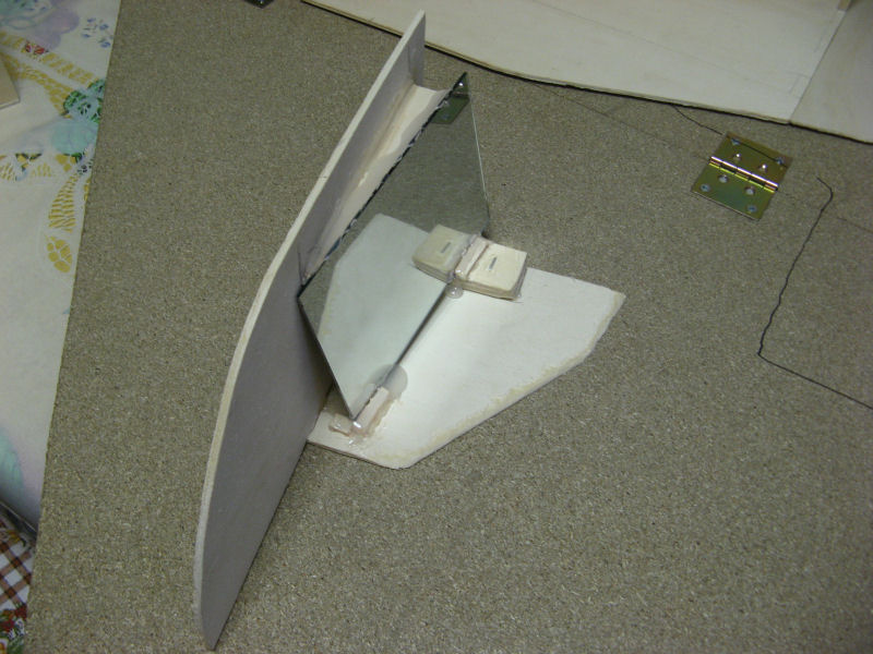

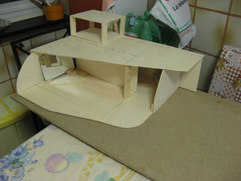

l'idea era quella di fare un grotta con una parte anteriore, e un posteriore "nascosta" che si puo' vedere attravesro uno specchiomontato a 45 gradi su un lato, in modo da avere l'impressione che il "tunnel" fossa dietro al presepio, e non nascosto di lato.
guardate le foto e capirete meglio.

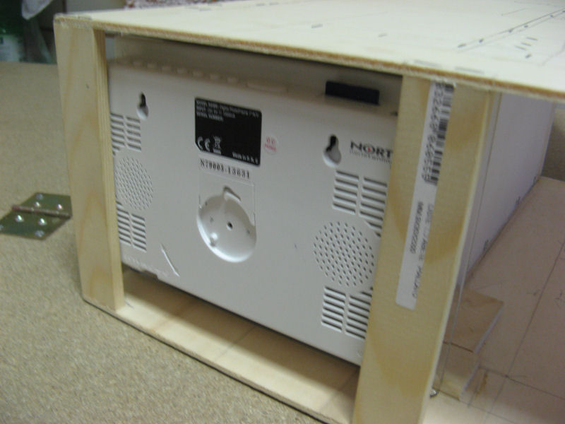

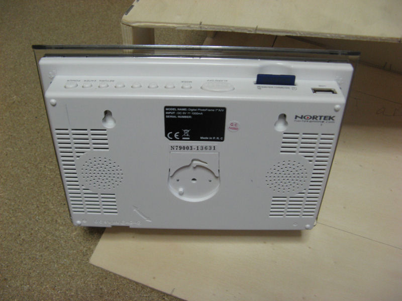

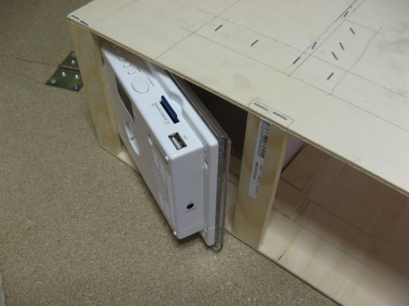

questa è la cornice digitale
96,64 KB
e questo il sistea di "incastri" che ho fatto per tenerla ferma
73,72 KB
76,25 KB
69,67 KB
54,73 KB

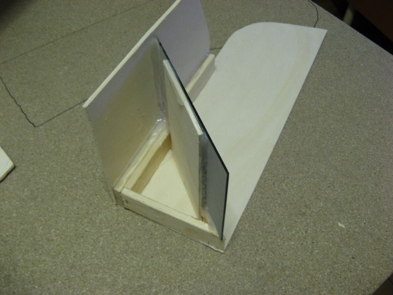

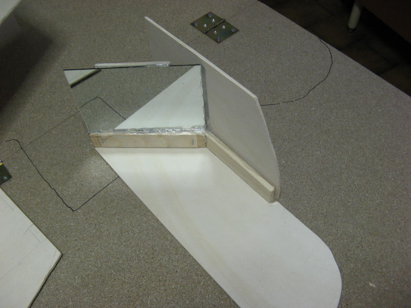

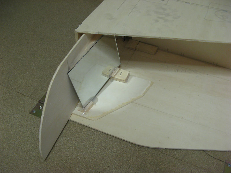

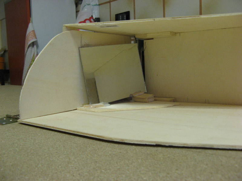

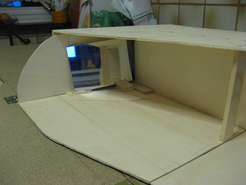

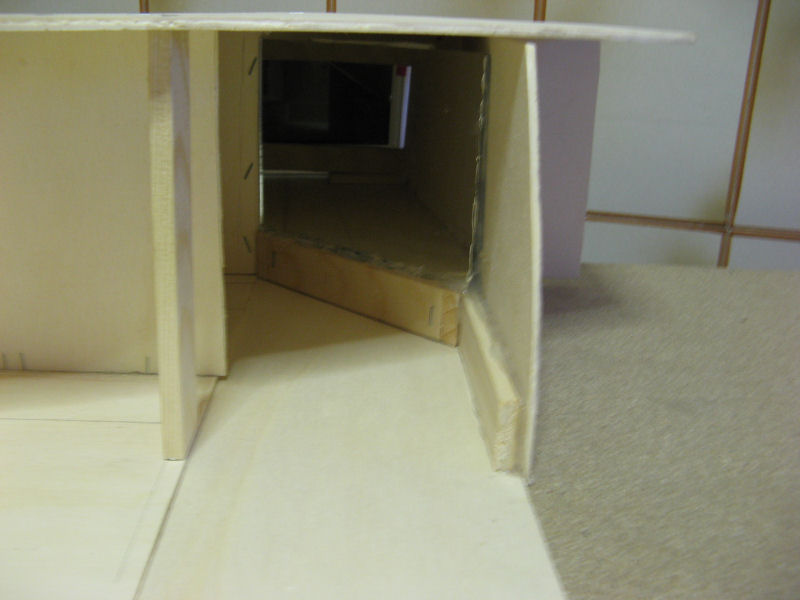

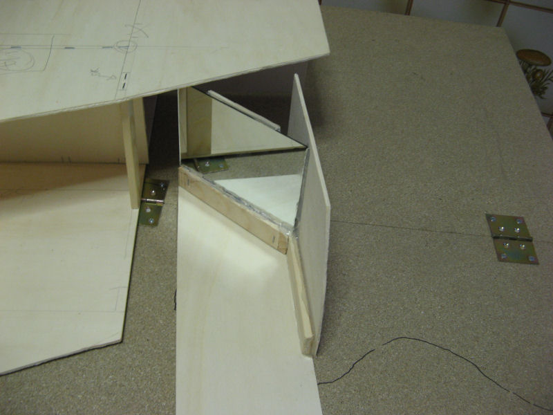

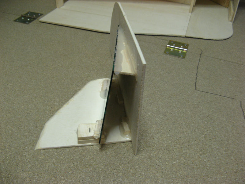

questo è lo specchio di destra (quello a 45 gradi per vedere il display nascosto nel "tunnel")
81,12 KB
80,99 KB
82,23 KB
e questo lo specchio inserito al suo posto
73,16 KB
67,85 KB
56,24 KB
63,51 KB

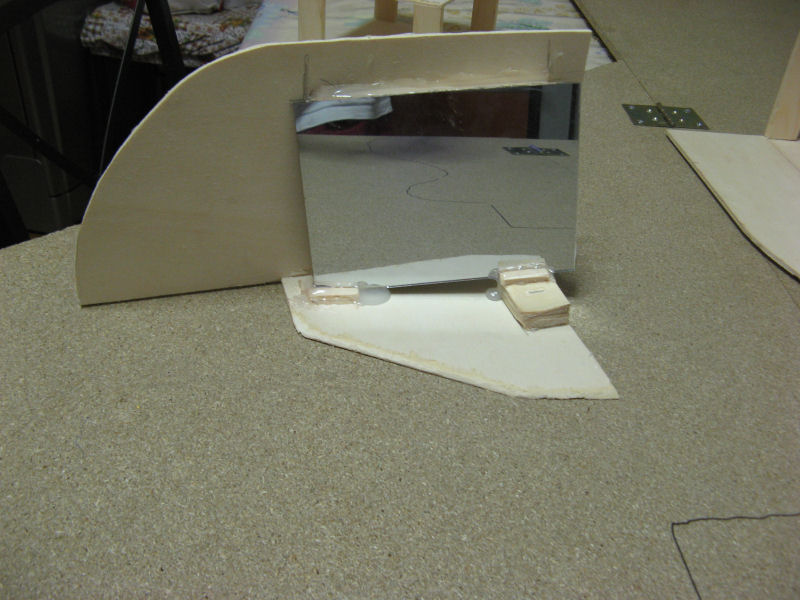

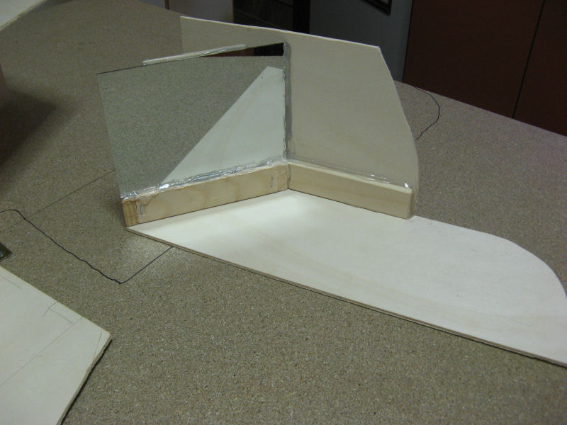

questo è lo specchio di sinitra (usato per dare un po' più di profondità. se ti affacci sul presepio e guardi dentro, vedi un parte del presepe di destra, compreso uno scorcio della capanna)
91,3 KB
100,92 KB
86,85 KB
e questo lo specchio di sinistra montato al suo posto.
72,64 KB
65,49 KB
72,29 KB

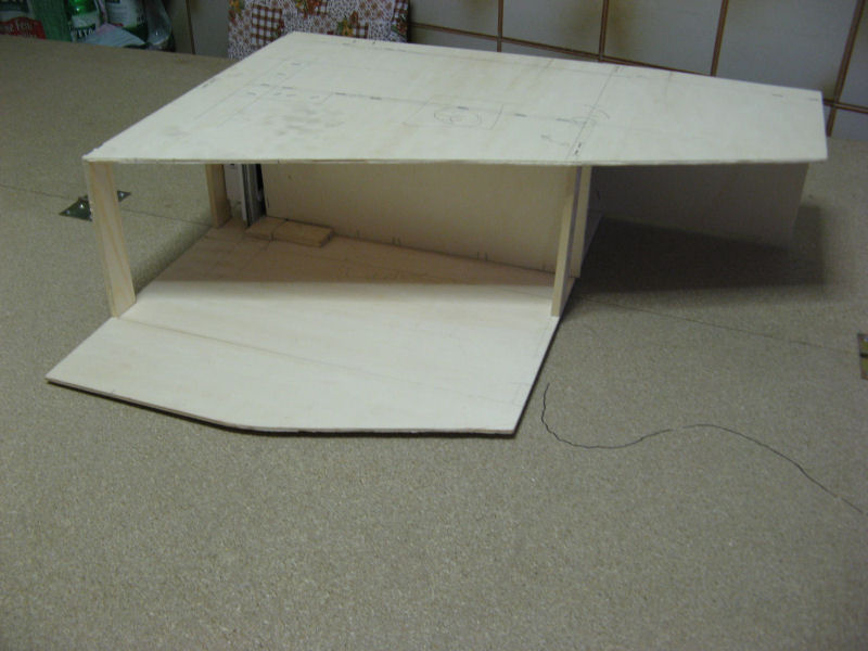

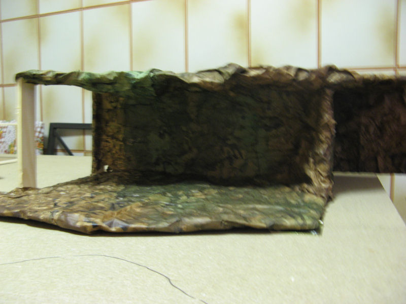

questo, nel complesso, e la struttura finita.
il pezzo in cioma lo avevo messo per alzare un po' di più il monte sopra la grotta, ma alla fine non l'ho messo....
84,56 KB
82,53 KB

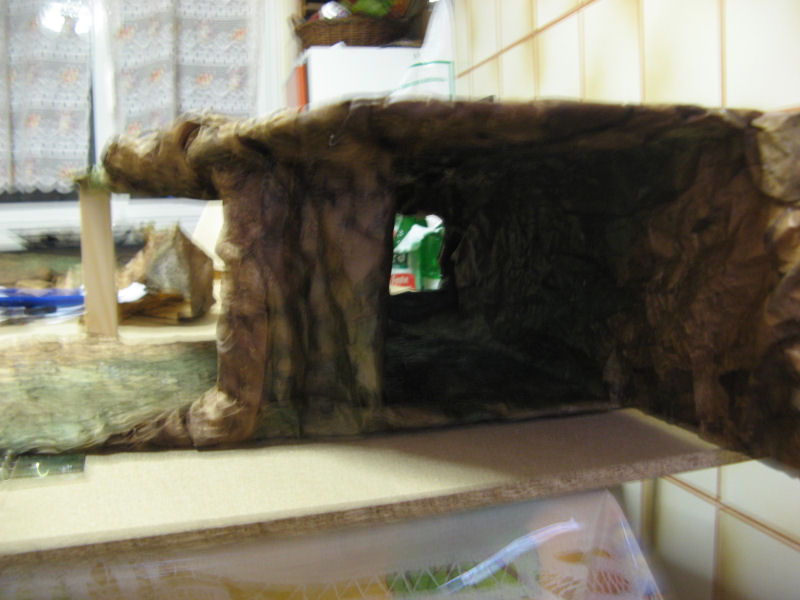

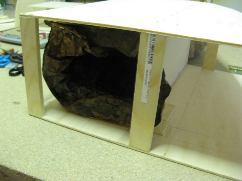

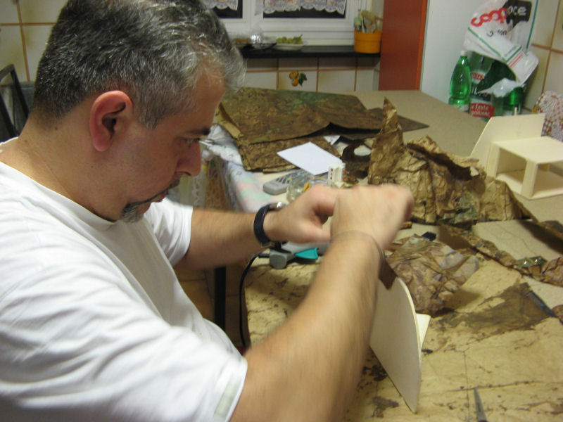

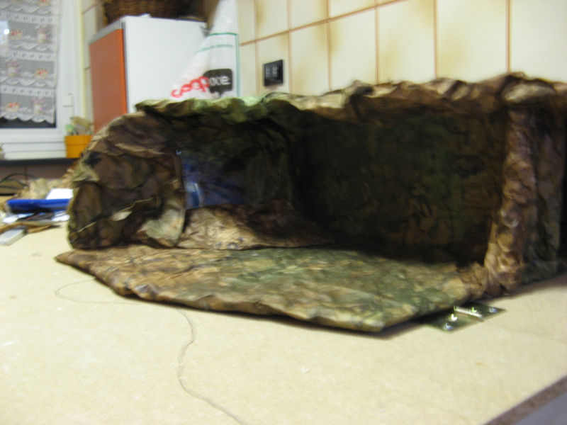

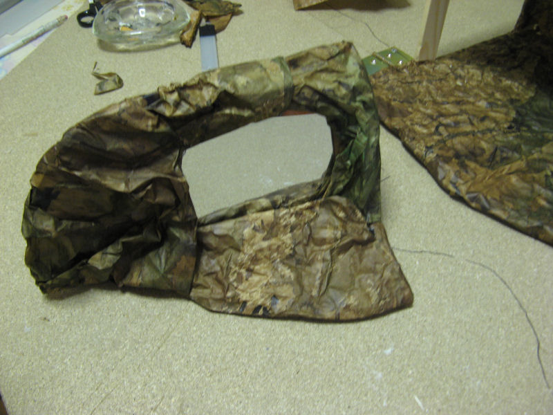

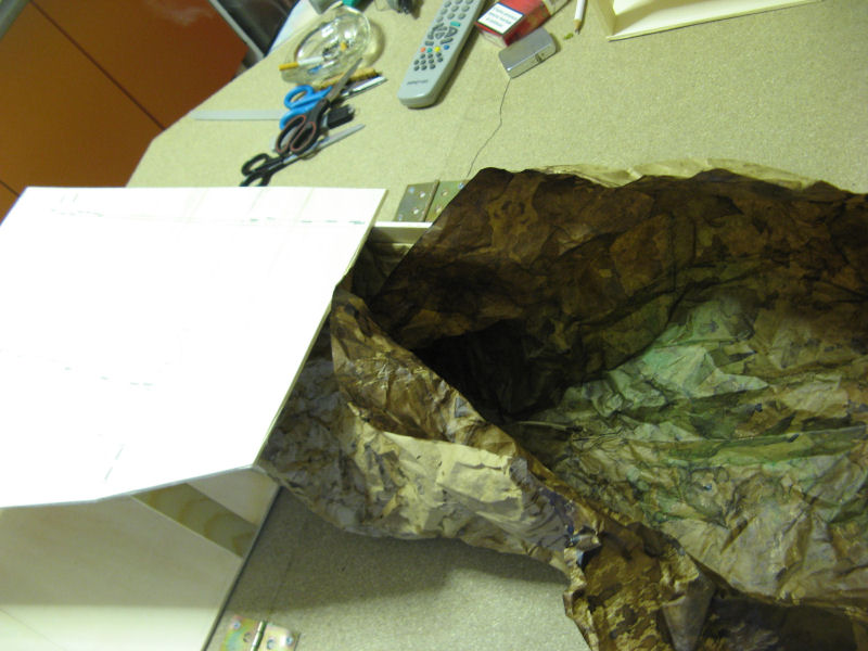

a questo punto ho fasciato tutto con la carta roccia (incollata con termo colla)
76,03 KB
94,54 KB
questa me l'ha fatta mia moglie a tradimento.....
99,27 KB

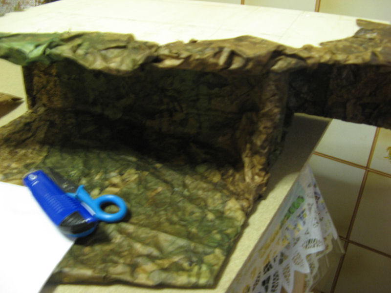

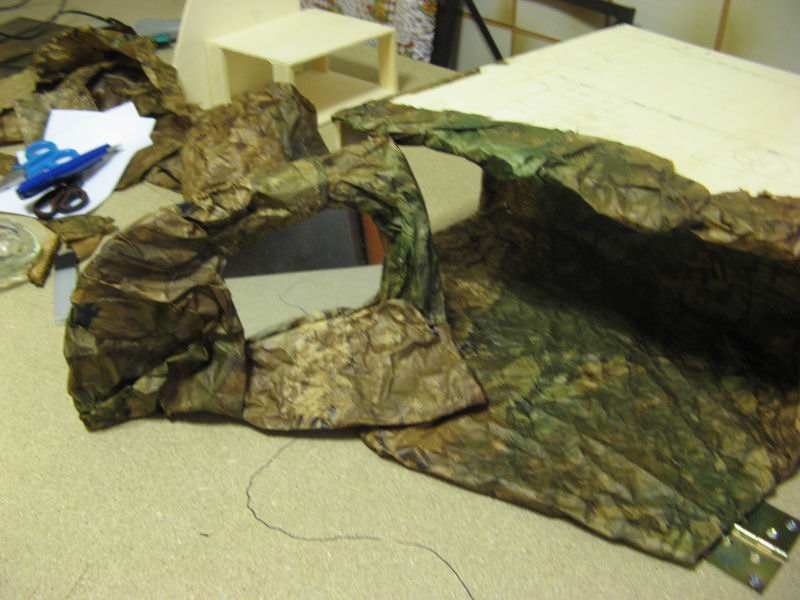

questi sono i pezzi finiti (ricoperti con carta roccia) e assemblati
54,57 KB
83,27 KB
77,12 KB
82,31 KB
105,58 KB
103,7 KB
80,21 KB
88,32 KB

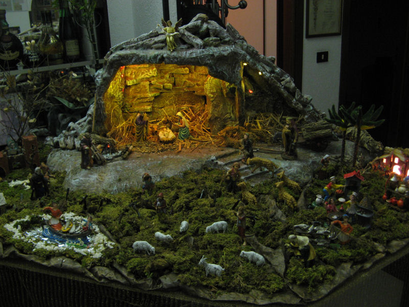

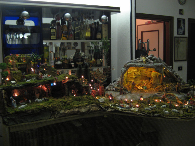

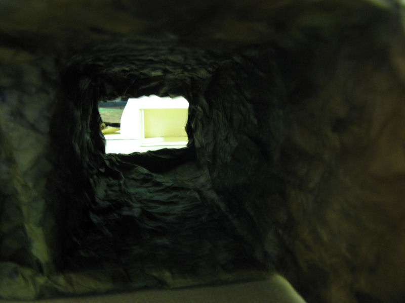

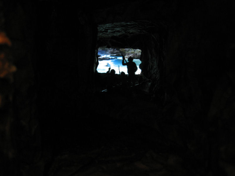

e questo il lavoro finito !!!!!!
107,1 KB
137,6 KB
105,86 KB
114,94 KB
119,78 KB
36,92 KB
finito !!!
sto cercando di caricare un video (avi) sul mio spazio, per varvi vedere come funziona.
appena fatto, vi posto il link

qui c'è il video fatto con la macchina fotografica
(attenzione, 40 Mb)
http://www.webmasterone.it/cascata.AVI
questo invece è il video che ho messo sulla cornice.
l'ho montato con qualche video con immagini di cascate (a rotazione), togliendo l'audio originale (musica di sottofondo), e mettendo come sottofondo il rumore dell'acqua (e vi assicuro che uscendo dal davanti del "tunnel" rende veramente realistico il tutto)
http://www.webmasterone.it/video_cascata.AVI
che ve ne pare ?
