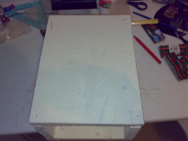

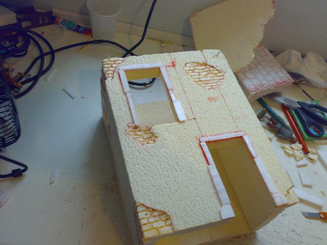

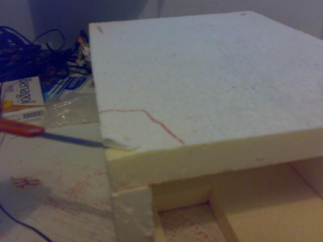

Allora taglio le mura che creano la casa dal foglio di poliuretano.
16,11 KB
Assemblo provvisoriamente le 4 facciate con gli stuzzicadenti:
23,26 KB
Dove ho intenzione di fare dei mattoni ha vista abbasso leggermente il livello del poliuretano:
17,79 KB

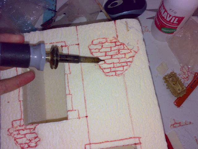

dopo che ho disegnato la facciata taglio il perimetro di porte e finestre
35,57 KB
pirografo i mattoni a vista:
36,69 KB
sugli architravi ed i mattoni intorno a porte e finestre creo spessore con qualche cosa (io ho usato delle striscette di polistirene spesse circa 3 millimetri
37,06 KB

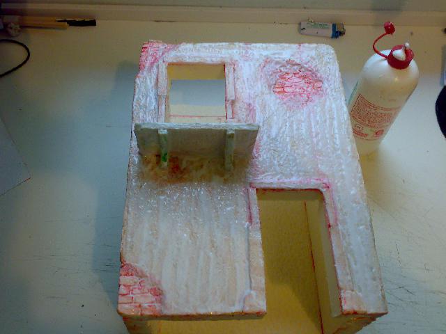

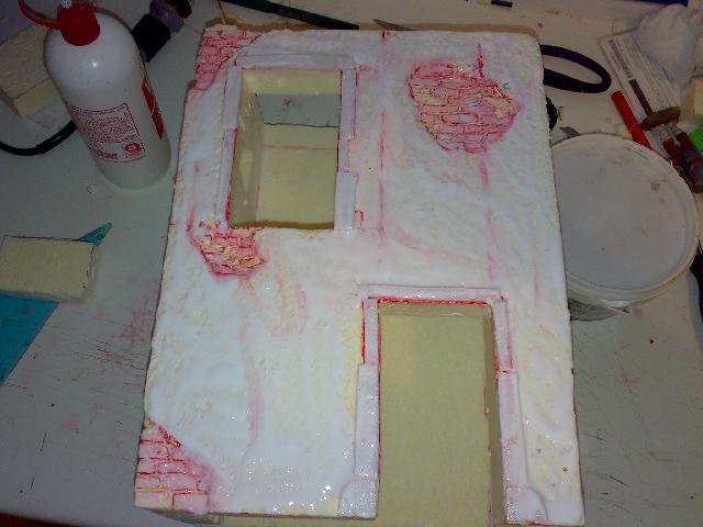

copro tutta la superfice di colla vinavil ed incollo definitivamente le nura fra loro
36,47 KB
stendo bene la cola uniformemente con il pennello in tutti i punti:
35,6 KB

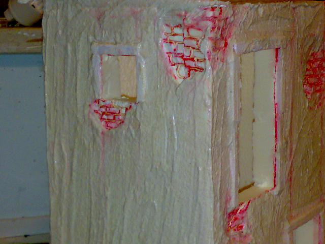

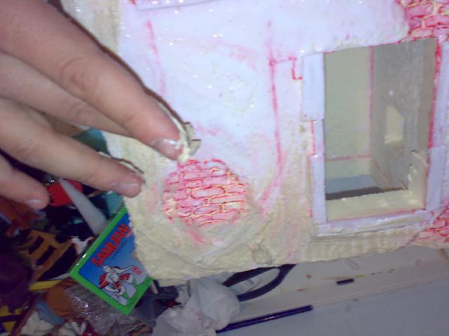

ora con le dita passo la pasta lavamani su tutta la superfice
34,7 KB
32,46 KB
avendo cura di spalmarla bene nei punti di giuntura
39,4 KB
ora lascio asciugare bene bene (1 giorno) a distanza di 24 ore (il tempo può aumentare in base all'umidità dell'aria) il nostro intonaco è pronto, solo che è molto friabile e può venire via, per ovviare a questo problema si da un altra mano di colla vinavil
33,8 KB
e la si stende sempre in modo uniforme
34,47 KB
si lascia asciugare ben bene (1 giorno) passato il giorno il nostro intonaco è pronto per essere pittato.

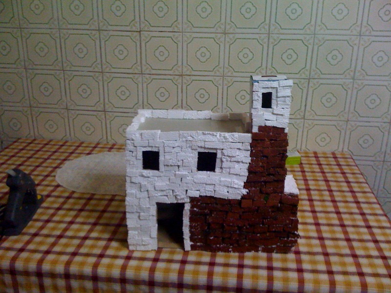

Inserito il - 11 novembre 2008 : 00:14:38  Mostra Profilo Invia a 6vior un Messaggio Privato  Rispondi Quotando
come vi dicevo queste sono le macchie di sporco che si creano quando piove e si scioglie la rumenta,
35,24 KB
48,37 KB

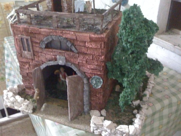

Inserito il - 16 dicembre 2008 : 11:01:49  Mostra Profilo Invia a Marco Meridio un Messaggio Privato  Rispondi Quotando

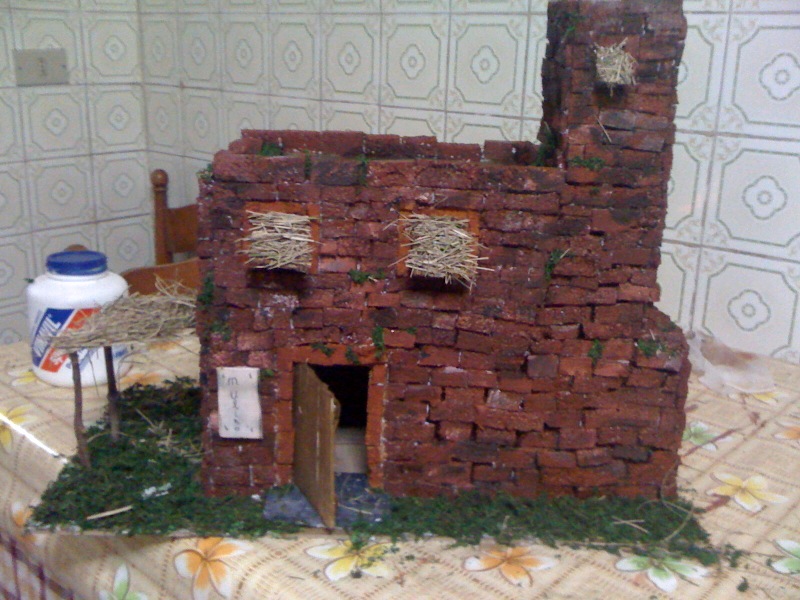

Ciao e complimenti per il lavoro; sono nuovo del forum e vorrei sapere come hai realizzato le ringhiere del balcone che non so proprio come costruire per ottenere un effetto realistico. Ti ringrazio in anticipo.
Inserito il - 16 dicembre 2008 : 21:48:19  Mostra Profilo Invia a 6vior un Messaggio Privato  Rispondi Quotando
per quel balcone ho usato gli stuzzicadenti per le "aste" in verticale, mentre per il poggia braccia (quello orizzontale) ho usato uno spiedino.....
Se hai bisogno di maggiore spessore ci sono i listelli che si vendono nei negozi di modellismo.

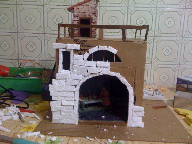

Ciao 6vior.
Per le mie case io ho sempre utilizzato le lastre di polistirolo. Ma so che il poliuretano e' piu' duro e quindi dovrebbe essere migliore. Domanda. Dove posso trovare lastre di poliuretano? E quali spessori sono in commercio? Per il polistirolo riesco a trovare anche lastre da 1 mm.
Felice
Felice
http://felicerusso60.wix.com/opresebbaro
passero
Città: bari
551 Messaggi
Inserito il - 11 febbraio 2009 : 12:37:02  Mostra Profilo Invia a passero un Messaggio Privato  Rispondi Quotando
ciao 6vior

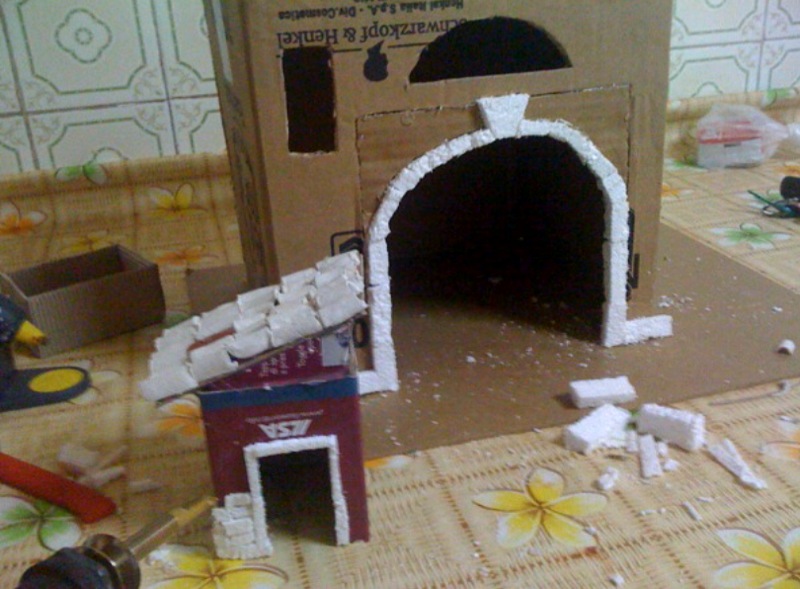

complimenti di questo passo - passo e la prima volta che vedo usare questo materiale
debbo provarlo sul cartone pensi che viene bene lo stesso?

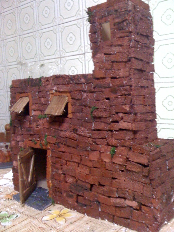

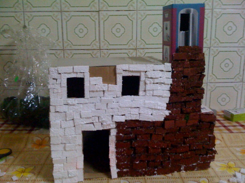

Città: Forlì
419 Messaggi
Inserito il - 11 febbraio 2009 : 13:52:15  Mostra Profilo Invia a SNK un Messaggio Privato  Rispondi Quotando
Messaggio inserito da felice60
Ciao 6vior.
Felice
le lastre di poliuretano o polistirolo ad alta densità le trovi nelle ditte che vendono materiale edile o per la coibentazione dei tetti per lo spessore penso dai 2 cm in su
17,22 KB

allora come ti ha detto snk il poliuretano, lo trovi nei negozi di materiale edile, ma lo puoi trovare anche nei vari castorama, brico, leroy marlin....
personalmente io uso quello da 2 cm di spessore che a mio avviso per fare la case per statue dai 6 ai 20 cm è ottimo..
proprio oggi sono stato in cerca di qualche lastra per iniziare delle nuove costruzioni

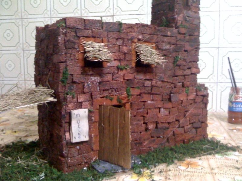

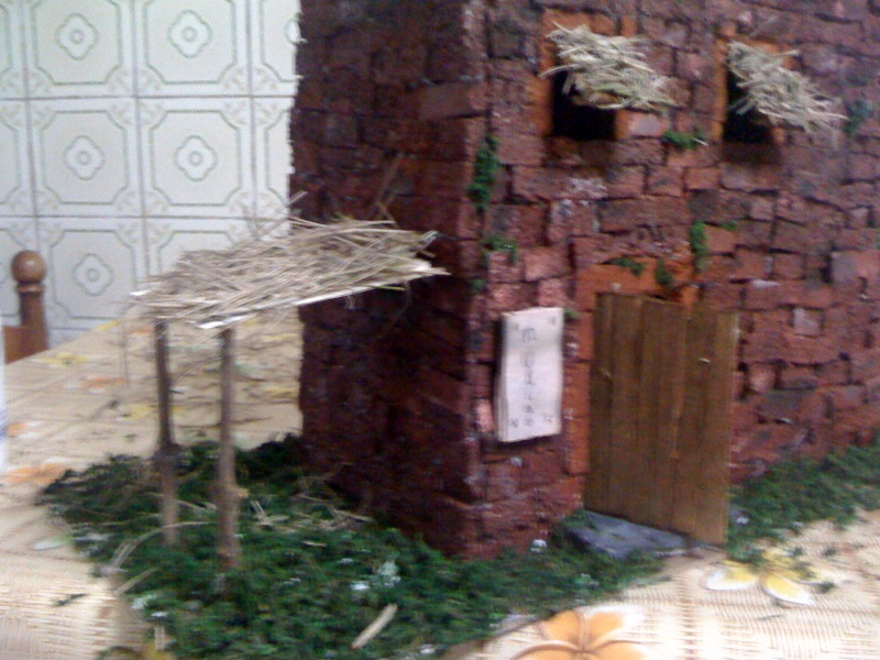

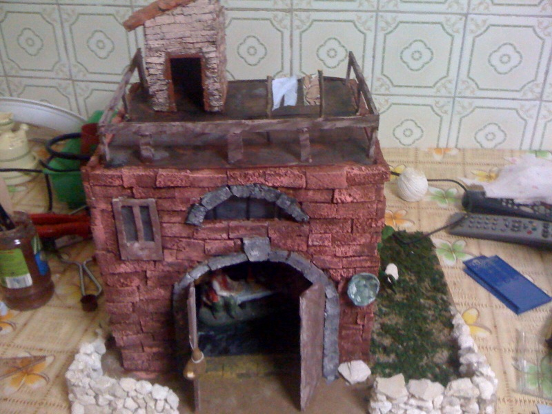

134,36 KB
172,81 KB

consigli su come sfumare al meglio?
N.B.: la costruzione l'ho voluta io con i tufi sconnessi, giusto x dare l'idea di casa un pò diroccata, questo sarà un mulino, ci dovro fare le pale ancora e metterci un motorino... poi ci devo mettere le finestre e porte.

Inserito il - 18 gennaio 2010 : 17:57:09  Mostra Profilo Invia a Paola62 un Messaggio Privato  Rispondi Quotando
ciao 6vior
ho seguito con molto interesse il tuo sistema
ottimo l'impiego della pasta lavamani! Che tu sappia è anche più resistente del gesso+vinavil? mi da idea che si stacchi meno dal supporto!(legno o polistirolo che sia!)
l'effetto è molto ruvido, Bello!
cmplimenti per questo passo-passo.

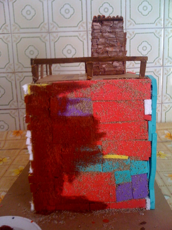

Inserito il - 19 gennaio 2010 : 19:24:29  Mostra Profilo Invia a mifo un Messaggio Privato  Rispondi Quotando

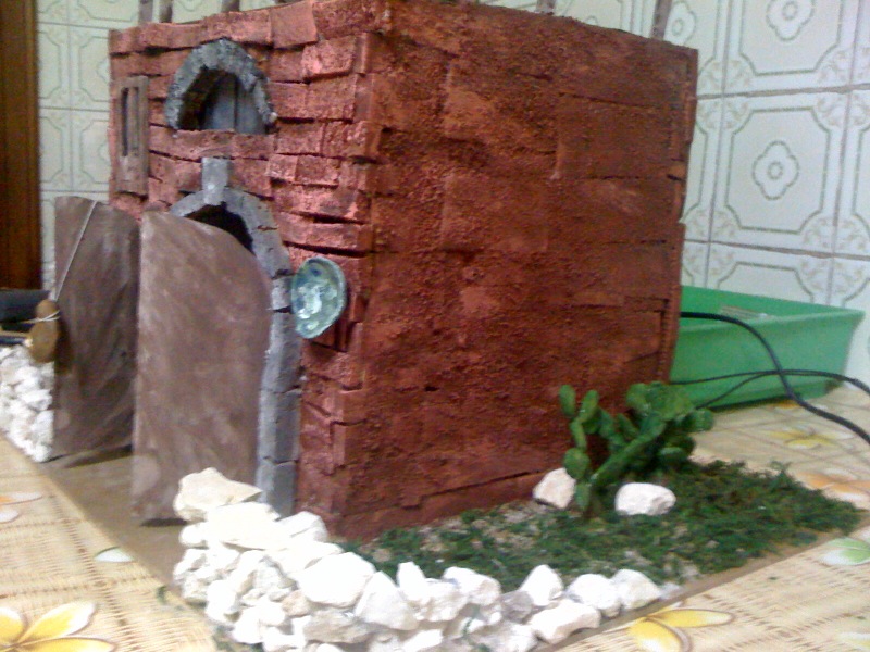

171,43 KB
cosa c'è che non va secondo voi? da premettere che devo ancora ripassare del colore dove si vede il bianco, e fare un pò di sfumature, mettere le pale del mulino con l'ingranaggio, ancora mettero' un fienile di lato ......
Modificato da - mifo in data 19 gennaio 2010 20:27:36
sottobosco
Città: manduria
475 Messaggi
Inserito il - 19 gennaio 2010 : 22:39:16  Mostra Profilo Invia a sottobosco un Messaggio Privato  Rispondi Quotando
a me piace molto quell effetto di pietre non uniforme. Sarebbe bello un borgo tutto in quello stile.Dalle nostre parti ci sono masserie abbandonate proprio così.
sottobosco, luce nel bosco.
San Francesco
mifo
Città: Manduria
762 Messaggi
Inserito il - 19 gennaio 2010 : 22:42:21  Mostra Profilo Invia a mifo un Messaggio Privato  Rispondi Quotando
Brraaavvvooooo..... amo le case diroccate..... questo sarà un vecchio mulino, sulle finestre devo adagiare ancora della paglia, poichè all'epoca non esistevano persiane.... ma devo ritoccare ancora un pò di colore, e fargli il deposito di legna magari al lat... che ne dici?
mifo
Città: Manduria
762 Messaggi

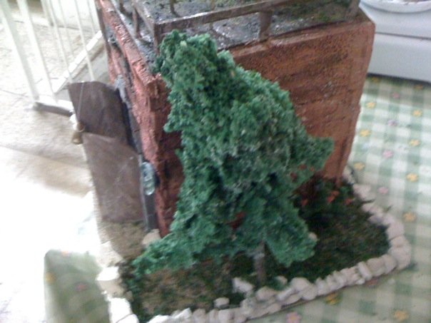

Inserito il - 20 gennaio 2010 : 18:00:49  Mostra Profilo Invia a mifo un Messaggio Privato  Rispondi Quotando
allora com'è? ci devo mettere solo le pale e il motorino, ed il mulino è finito..... che ve ne pare?.... a me nonpiace tantissimo....
163,5 KB
169,83 KB
157,52 KB
164,04 KB
marco73
Città: Colleferro
139 Messaggi
Inserito il - 20 gennaio 2010 : 18:33:11  Mostra Profilo  Visita l'Homepage di marco73 Invia a marco73 un Messaggio Privato  Rispondi Quotando
Bellissimo...fa' un certo effetto! La porticina la invecchierei un po' di più, magari con una piccola fiamma...

Inserito il - 06 febbraio 2010 : 16:02:25  Mostra Profilo Invia a 6vior un Messaggio Privato  Rispondi Quotando
Messaggio inserito da Paola62
ciao 6vior
x mifo
la tempera si scioglie con l'acqua e secondo me non è molto adatta a meno che tu non aggiuga un po di vinavil, insieme dell'acqua che ferma un po la solubilità,
mi spiego meglio un lavoro asciutto con l'acrilico lo puoi ricolorare e il colore che si passa non si mischierà a quello precedente, ma lo coprirà.
cosa che non avviene con la tempera, infatti la base asciutta si mischierà con il colore + chiaro che stai passando anche se poco diluita, proprio per la caratteristica che ha la tempra di sciogliersi a contatto dell'acqua!
leggo solo ora, si e più resistente del gesso, pensa che quest'anno una casetta mi è caduta dalla rampa di scala e si è fatta 11 scalini rotolando giù ma fortunatamente neanche un graffio,
se fosse successo con il gesso ci sarebbero state delle inevitabili crepe o peggio ancora dei pezzi di gesso che si sarebbero staccati.

Inserito il - 10 febbraio 2010 : 19:28:18  Mostra Profilo Invia a mifo un Messaggio Privato  Rispondi Quotando

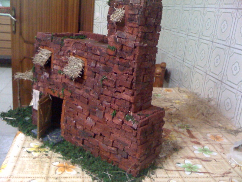

con un pò di cartone e tanta pazienza...
112,92 KB
tagliare porte e finestre sul cartone,
128,09 KB
incollare mattoni di polistirolo
181,58 KB
164,88 KB
165,84 KB
et voilà..... magari ci metterò ancora un pò di pietre.... non sò se si è capito ma mi piace molto l'idea di masserie e casali vecchi tipo inizi del 900
158,56 KB
all'interno della casa ci ho messo un quadro il camino ed un comò, posterò altre foto al più presto.
58,11 KB
53,13 KB
53,13 KB
Mi scuso per la qualità delle foto non eccelsa.... La mia casa è stata ultimata mettendo l'albero ottenuto con la Tecnica FabioWarrior delle spugne tritate e riassemblate con la colla a spray..
Modificato da - mifo in data 22 febbraio 2010 06:39:21
