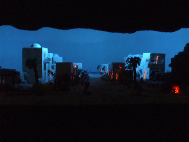

faretti con gelatina azzurra per fase giorno:
33,23 KB

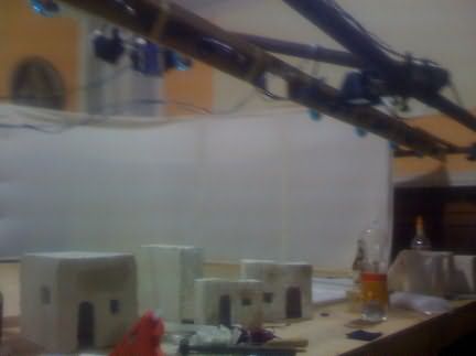

traliccio spot blu:
38,49 KB

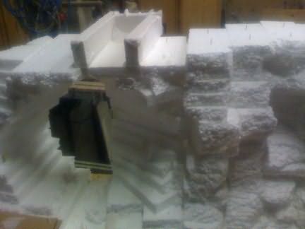

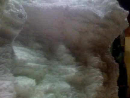

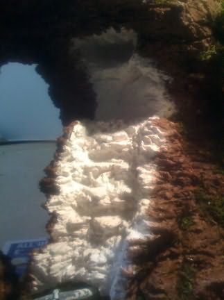

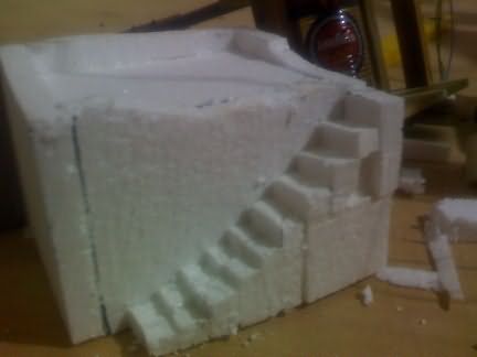

prima lavorazione del polistirolo assemblaggio molto grossolano con colla e stuzzicadenti, per dare una vaga forma alla montagna
78,84 KB

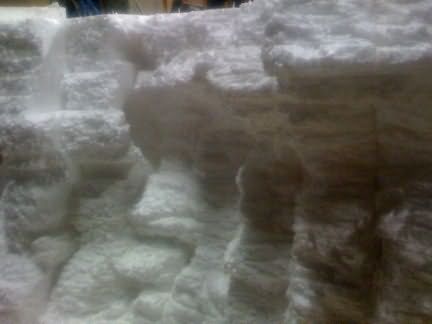

seconda lavorazione del polistirolo levigate le parti piu grosse per iniziare a intravedere i massi più grossi ecc.. con il taglierino.
in alto si può vedere un piccolo tratto di fiume fatto con la tecnica della guaina liquida, per cui dico un grosso grazie a vincenzo per aver postato il passo passo...
79,98 KB
ulteriore fase di lavorazione polistirolo eseguita con saldatore piu grosso: si vanno a mettere bene in evidenza massi e scanalature per fare in modo che non si notino piu i vari strati di polistirolo
78,67 KB
80,4 KB
casa con scala e tetto piano con bordi in rialzo
65,21 KB

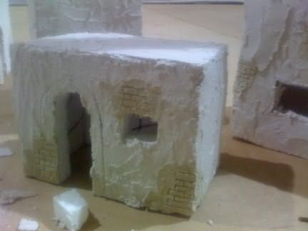

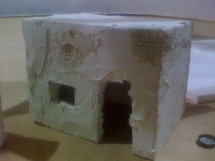

seconda fase della lavorazione delle case dopo la prima stuccatura, incisione di pietre incastonate sulle pareti per caratterizzare molto le case
80,21 KB
73,1 KB

ottima impostazione Cua, il rilievo roccioso e ben lavorato
bravissimi, attendo ulteriori passo passo

Grazie grazie oggi andrò ancora un po avanti con la montagna devo riuscire a lavorare bene la parte della cascata spero rimanga un bell'effetto....

Bellissima la parete rocciosa!! ora confido nelle colorazione.

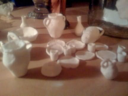

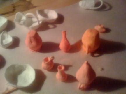

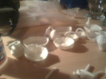

per il momento inserisco un po di miniature ed accessori che ho creato
78,13 KB
80,25 KB

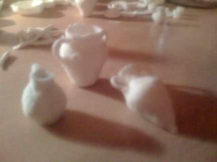

alcune anfore:
72,91 KB

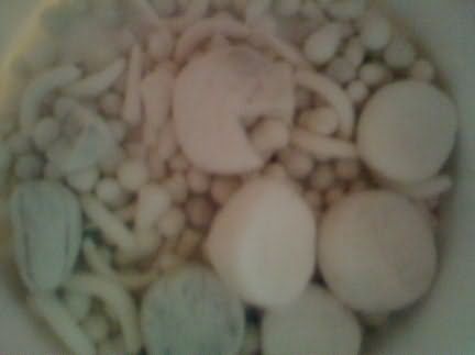

un po di frutta, verdura e cibarie varie che verra poi inserita nei cesti e nelle cassette o ancora in dei sacchi
74,15 KB
ovviamwente e ancora tutto da colorare al piu presto lo faro e poi vi metterò tutte le foto.... a presto buon lavoro a tutti......commenti commenti commenti!!!! Grazie

Ma quelle minuterie le hai fatte col polistirolo? :O
cua488
Città: Azeglio
202 Messaggi
Inserito il - 12 novembre 2008 : 15:57:44  Mostra Profilo Invia a cua488 un Messaggio Privato  Rispondi Quotando
le miniature non sono di polistirolo e una pasta modellabile che rimane morbida fino a quando si trova sottovuoto o comunque non a contatto con l'aria si lavoro molto bene e dopo avergli dato la forma basta lasciarla ferma e in 10-15 ore e asciutta (dipende dalle dimensioni dell'oggetto)....
Cua

Una cortesia...riguardo alla pasta modellante che hai usato...saresti così cortese da dire la marca e il nome commerciale..e se non è chiedere troppo...da dove la prendi, quanto costa.....e basta

Inserito il - 13 novembre 2008 : 13:16:43  Mostra Profilo Invia a 6vior un Messaggio Privato  Rispondi Quotando
mi piacciono tantissimo le anforette, complimentoni!!

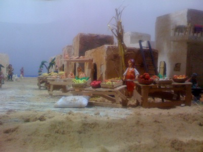

Inserito il - 14 novembre 2008 : 12:03:19  Mostra Profilo Invia a cua488 un Messaggio Privato  Rispondi Quotando

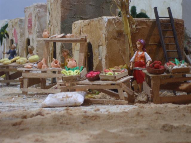

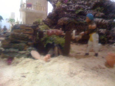

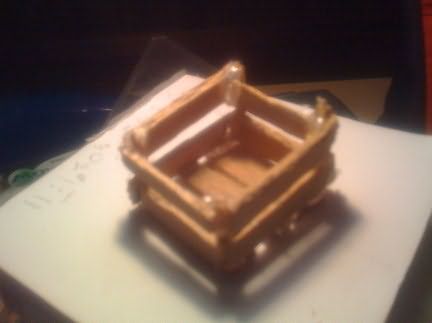

ecco altre foto: la prima e di una cassetta dove mettero la frutta e la seconda invece e la colorazione di alcuni dei vasi e cesti
70,25 KB
la colorazione da questa foto non rende benissimo
80,4 KB

ma come fai a fare quelle anforette??
cua488
Città: Azeglio
202 Messaggi
Inserito il - 14 novembre 2008 : 18:01:59  Mostra Profilo Invia a cua488 un Messaggio Privato  Rispondi Quotando
Le faccio con una pasta modellabile simile al das che una volta a contatto con l'aria dopo ovviamente aver smesso di lavorarla si indurisce da sola in 10-15 ore.... la modello a mano con l'ausilio di uno stuzzicadenti ed un taglierino....
Cua
Inserito il - 15 novembre 2008 : 00:19:23  Mostra Profilo Invia a 6vior un Messaggio Privato  Rispondi Quotando
allora complimenti per la manualità

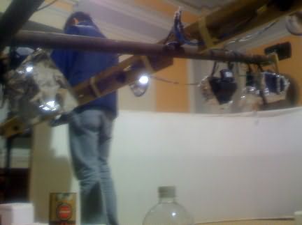

ecco il nostro elettricista al lavoro sul traliccio luci
75,2 KB

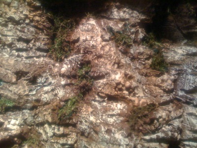

ecco la cascata finalmente finita (fatta con la tecnica della guaina liquida per cui ringrazio vincenzo, anche se lo un po modificata)rimane solo più la colorazione da fare
87,96 KB

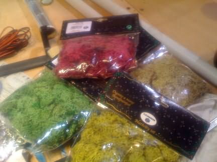

un po di licheni colorati per fare la microvegetazione tra le montagne
103,88 KB
eccomi al lavoro mentre applico il muschio e i licheni nelle fessure della montagna di destra
68,73 KB

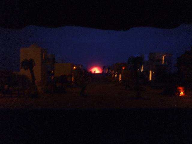

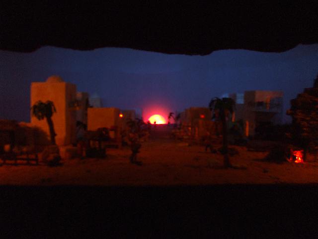

Inserito il - 21 novembre 2008 : 18:45:10  Mostra Profilo Invia a orlando82 un Messaggio Privato  Rispondi Quotando
Bravissimo cua.....vedo che utilizziamo la stessa tecnica di illuminazione!Cielo fatto con il telo, spot azzurre alogene bianche e blu pavone....cambia solamente lo stile che il tuo è storico il mio popolare....
Vedo che hai schermato le blu pavone...io ho fatto diversamente....il telaietto che sostiene la gelatina, l'ho fatto con un'aletta più grande che copre tutto il faretto...e non passa luce bianca. Ma il risultato è lo stesso.....
Per il tramonto ho inserito 3 lampade da 25Wrosse nella destra del cielo, mentre per l'alba 1 da 40 W e 1 da 15W....queste le ho messe a terra praticamente a 5 cm dal telo.... tu cosa hai fatto?

Inserito il - 24 novembre 2008 : 14:16:58  Mostra Profilo Invia a cua488 un Messaggio Privato  Rispondi Quotando
ciao, dunque per il tramonto abbiamo messo una par da 80w con un cono di incanalazione per vedere se riusciamo a fare un bell'effetto di tramonto sul mare poi vedremo se colorare magari un paio di spot da 25w in basso a terra una a destra e una a sinistra per dare un rosso diffuso sulla meta bassa del cielo e lasciare il violaceo delle blu pavone nella meta superiore, per l'alba vedremo probabilmente inseriremo una spot gialla da 25 o 40w nascosta dietro la montagna di sinistra.... purtroppo probabilmente il mare quest'anno sarà fisso e non in movimento abbiamo un po di problemi nel realizzarlo....

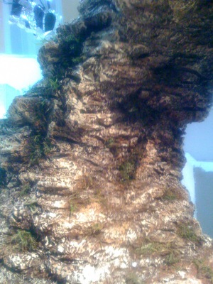

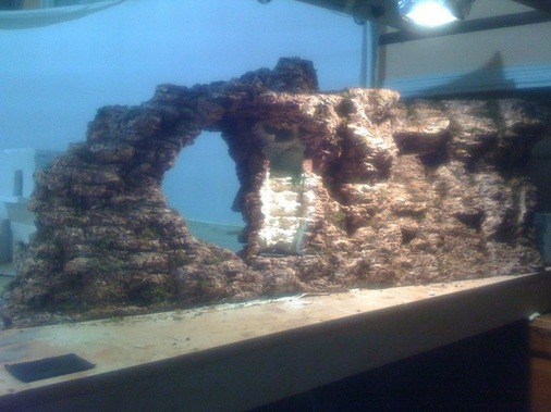

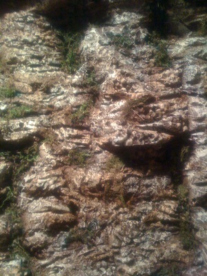

ho finalmente finito nella colorazione la montagna di destra e stato un lavorone esagerato! adesso mancano solo i dettagli fatti con la microfauna che andro a inserire a presepe ultimato e la colorazione del fondo della cascata...
la montagna di destra un blocco da 1.50 m di lumghezza
59,17 KB
un primo particolare visto da vicino:
55,68 KB
un secondo in un altra zona:
60,25 KB
una parte della grotta della cascata:
55,96 KB
l'altro mio collega al lavoro sulle case:
23,16 KB
al prossimo aggiornamernto ciao a tutti..... e come sempre tanti tanti commenti grazie!!!
Cua

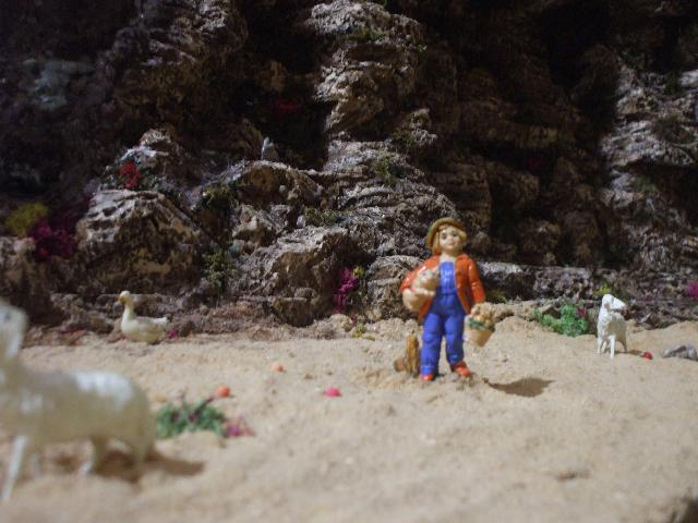

Eccoci finalmente con il resoconto finale, ieri abbiamo aperto il nostro presepe, personalmente sono rimasto soddisfatto di come sia rimasto il risultato finale ora posto un po di foto (fatte alla veloce con il cellulare poi provvederò a farne altre più decenti) vediamo cosa ne pensate....
...ci tengo solo a sottolineare che queste foto sono state fatte a presepe spento quindi senza tutti gli effetti dati dalle fasi della giornata...
40,87 KB
45,14 KB
43,02 KB
35,09 KB
38,23 KB
41,1 KB
45,74 KB
35,16 KB
46,39 KB
39,8 KB
39,71 KB
la donna che cucina, il fabbro, la donna al pozzo, il tosatore di pecore, la natività, l'uomo che cucina il maiale, sono statue in movimento.
non appena possibile faro delle foto durante il ciclo del presepe, quindi con tutti gli effetti e sicuramente risulteranno più belle anche le foto.... al prossimo aggiornamento
.....come sempre tanti tanti commenti....GRAZIE!!!

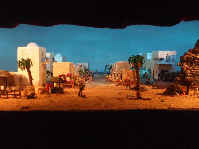

Eccomi qui, sono finalmente riuscito dinuovo a scrivere sul forum dopo un periodo con un po di problemini tecnici e impegni vari, adesso metto lefoto definitive del presepe in tutte le sue parti, oggi qui chiudiamo tutto, sono contento del risultato che abbiamo ottenuto contando che e solo il secondo anno che facciamo un presepe del genere,ho notato che anche l'affluenza di pubblico pian piano aumenta ed è davvero una soddisfazione. Perdonatemi per le foto ma non sono affatto un gran chè come fotografo, spero in tanti commenti da parte di tutti che servono sempre a migliorare il lavoro soprattutto per chi e ancora poco esperto...
P.S: proprio in questo momento sto anche caricando il video su you tube non appena possibile mettero il link con il video da cui e sicuramente piu facile capire la dislocazione dei vari elementi...

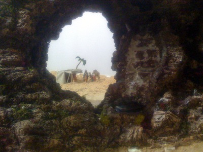

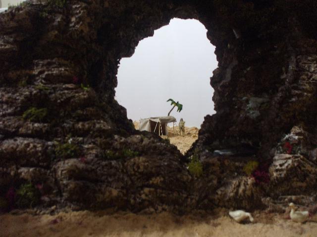

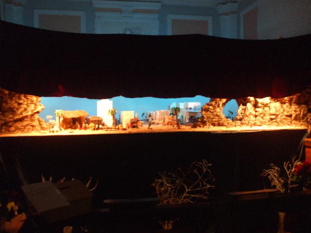

boccascena:
31,87 KB
paste sinistra:
49,42 KB
parte centrale:
36,63 KB
parte destra:
55,37 KB

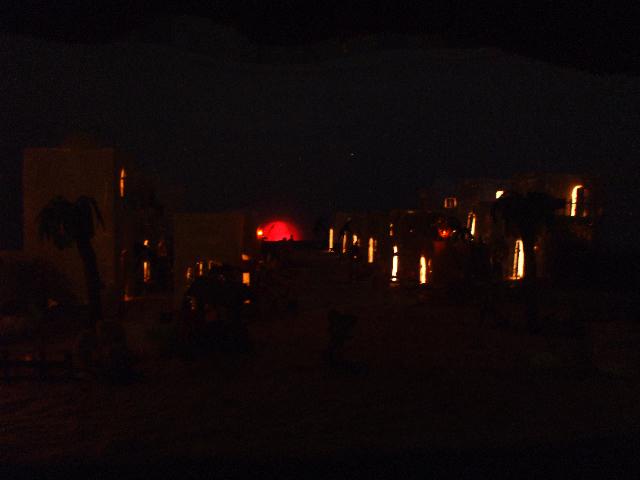

Alba:
18,84 KB
Giorno:
36,63 KB
Tramonto:
17,7 KB
Sera:
16,41 KB
Notte:
15,5 KB
Natività di giorno:
38,56 KB

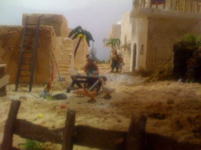

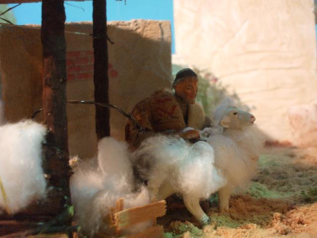

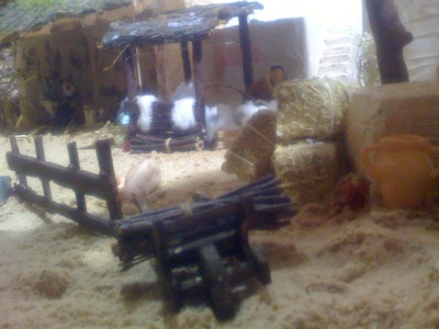

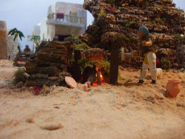

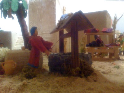

Queste sono le foto delle varie statue in movimento che ho costruito
Donna Al pozzo
37,4 KB
Donna che cucina:
47,86 KB
Fabbro e pentolaio:
35,07 KB
Girarrosto:
46,42 KB
Tosapecore:
33,4 KB
Natività di notte:
40,77 KB
Mercato sulla via centrale:
40,52 KB
44,67 KB
Oasi nel deserto:
37,57 KB
Varie vedute:
41,67 KB
36,26 KB
35,02 KB
48,21 KB
37,2 KB
a presto con il filmato e mi raccomando tanti tanti commenti e critiche....grazie un saluto a tutti dallo staff di Azeglio...

Inserito il - 18 gennaio 2009 : 19:07:13  Mostra Profilo  Rispondi Quotando
direi un bel salto di qualità CUA488, rispetto all anno precedente, nn cè furia il tempo gioca a nostro favore
finito il tutto quà a Bientina a metà Febbraio potrò incominciare a levarmi gli impegni con alcuni di voi e che dovevo rispettare già a suo tempo, il lavoro il presepe e lo smontaggio di esso mi levano molto tempo e mi scuso, un pò di pazienza che vi sistemo tutti
il presepe comunque è già impostato bene, basta migliorare l estetica e lavorare, lavorare, ci sono tante cose carine, ma la cosa più bella è l apertura con dietro tenda beduina
un pò spoglio sul lato sinistro, il paesaggio se collocato come una lettera V arrovesciata ne godeva in profondità, essendo un ambiente arabo và benissimo anche come lo avete proposto
ho visto la sua larghezza AZZ ....però ne giova il tutto, e con la schiacciatura in altezza ne fà un quadretto
bravi e complimenti
