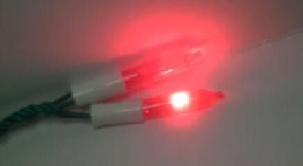

Salve a tutti ho acquistato dei pisellini fuoco 12 v come quelli nella foto
5,69 KB
siccome non ho mai collegato lapade a 12v mi potreste dare dei consigli su come collegarle e alimentarle???

Niente di che.
Mandagli 12 volt... tutto li.

si ma conviene collegarli in serie o in parallelo???
3772 Messaggi
Inserito il - 19 ottobre 2008 : 14:37:44  Mostra Profilo Invia a mecc74 un Messaggio Privato  Rispondi Quotando
parallelo a 12V.

ok afferato...ho preso 1 alimentatore a 12v da 500mA e ne ho provato 1 xò è fisso come potrei realizzare un'effetto tremolio????
