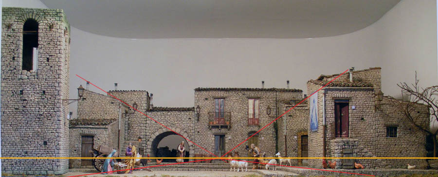

Inserito il - 24 giugno 2010 : 14:19:49  Mostra Profilo Invia a gb_ un Messaggio Privato  Rispondi Quotando
non escluderei che alcuni volumi possano essere in prospettiva....
mi spiego meglio.
la foto che hai scattato contiene già una prospettiva. naturale... questa qui
90,74 KB
da qui ricavo che i tuoi edifici sono volumi disposti ortogonalmente... la prospettiva è centrale e tutte le linee convergono in un solo punto di fuga.
per inserire altri volumi proverei a sfruttare un piccolo trucco... invece che orientarli con la facciata rivolta verso lo spettatore li ruotiamo leggermente....
nella foto le loro linee prospettiche convergeanno in due punti distinti -linee viola. i punti di fuga sono stati presi a piacere, l'importante è che stiano entrambi sulla linea dell'orizzonte -gialla-

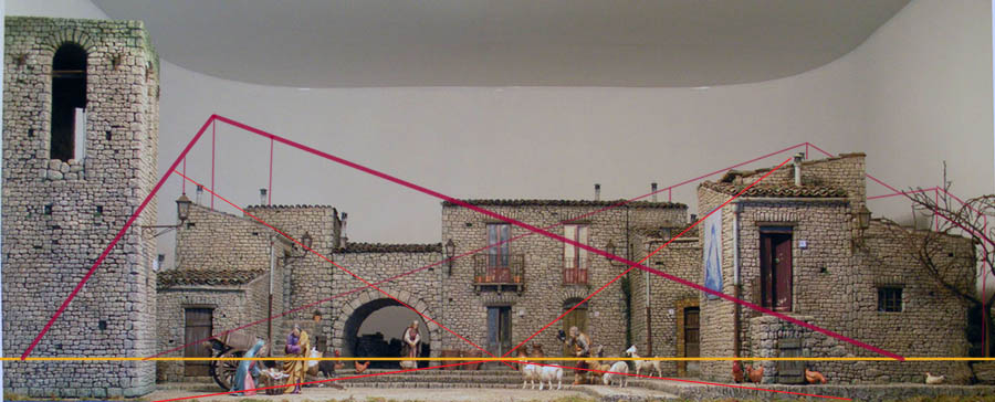

ruotando un'altro volume con un angolo diverso otterremo altri due punti di fuga, e così via....
ecco che semplicemente ruotando un po' i volumi abbiamo dato origine a molte facciate che convergono verso altrettanti unti di fuga distinti.......
95,89 KB
questo manda in confusione la percezione dello spazio , creando l'illusione di una prospettiva molto complessa che non riesce a essere colta in un sol colpo d'occhio...

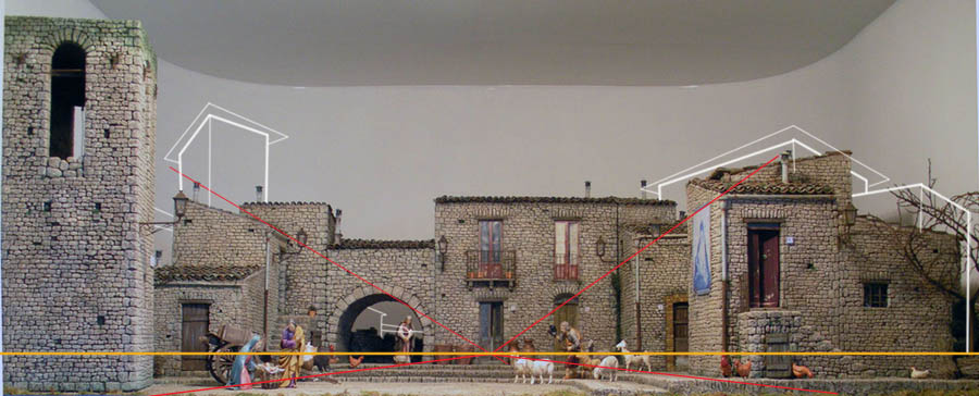

fatto questo possiamo anche permetterci di forzare un po' certe facciate in prospettiva per guadagnare profondità senza che chi lo guarda lo percepisca come un'errore......
93,91 KB
in soldoni....
costruisciti un bozzetto sulla foto con la disposizione che preferisci...
taglia i pezzi delle facciate rettangolari, disponili e gurada se una volta sul posto danno già l'illusione che avevi disegnato. - se così non fosse, restringili un po' in base alla tua sensibilità
lo sforzo maggiore è disegnarlo, perchè una volta che l'hai fatto e capisci il meccanismo sarai poi in grado di individuare l'orizzonte a occhio anche sul modellino.
Mi rendo conto che è più complicato a spiegarlo che a farlo.....
quindi se qualcosa l'ho spiegata male dimmi tranquillamente!!
