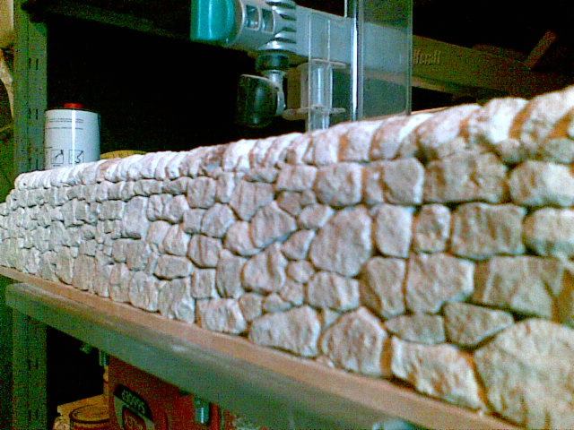

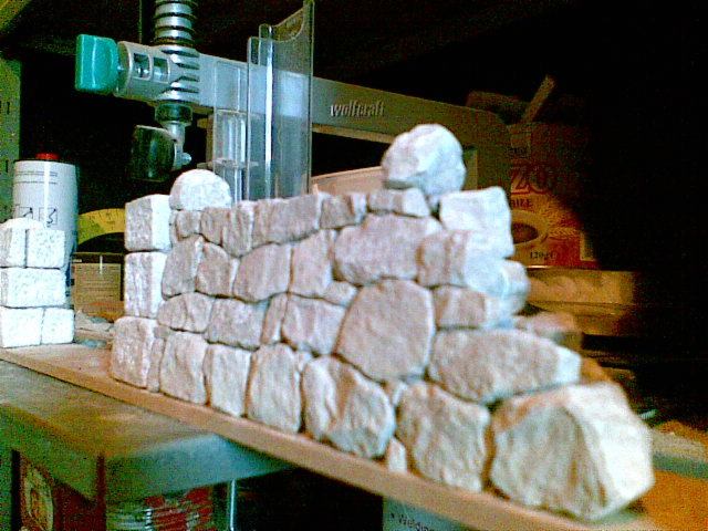

Sono da sempre appassionato da tutte quelle costruzioni che venivano fatte un tempo e ho la fortuna di vivere in una zona a sud della sicilia, dove le campagne sono ricche di tutto questo. Tra le tante costruzioni ci sono i muri a secco che adesso ho deciso di riprodurre in piccolo. Ditemi che cosa ne pensate.

BELLISSIMO COMPLIMENTI COSA AI UTILIZZATO COME AI CREATO O INCISO LE PIETRE<??

SCUSAMI A ME SEMBRANO SASSOLINI VERI CORREGGIMI SE SBAGLIO

ma sono pietre vere sagomate???

Grazie a tutti ragazzi per i complimenti,troppo buoni. Per realizzare i muretti uso dei sassolini veri e propri, in pratica utilizzo la breccia, quella che per intenderci si adopera in edilizia miscelata insieme alla sabbia e il cemento per fare il calcestruzzo, naturalmente i sassolini li modifico un pò utilizzando una tenaglia in modo che combacino meglio tra di loro.

un po' laborioso modificare i sassi per farli combaciare bene, però il risultato è davvero ottimo!!!

bè si per ottenere questo risultato, ragazzi, un pò di tempo bisogna impiegarcelo e soprattutto non deve mancare la pazienza. Per far tenere i sassolini tra di loro poi al centro del muretto metto del silicone grigio avendo cura che non fuoriesca verso l' esterno. Se notate nella terza foto si intravedono due pilastri, e tra di loro vorrei realizzare un bel cancello magari in ferro. Qualcuno saprebbe darmi qualche aiuto sulla saldatura a stagno? Grazie a tutti in anticipo, ciao

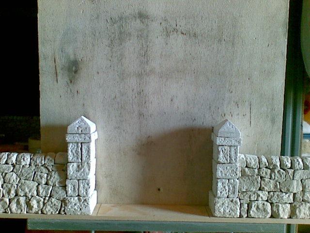

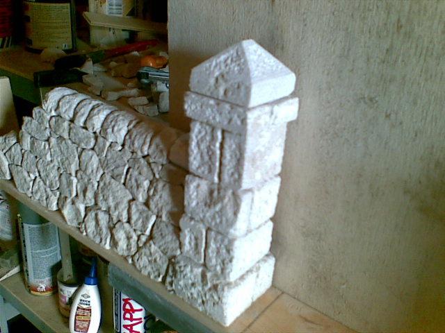

finiti i pilastri per il cancello

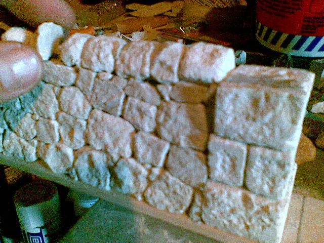

peppe ma si possono modellare anche con una raspa?

si massimo io per lisciare le pietre utilizzo una lima abbastanza grossa di quelle che si usa per il legno, per dare l' effetto ruvido mi aiuto con una bocciarda, tipico attrezzo per lavorare la pietra

vorrei realizzare adesso un cancello tra i pilastri, chi mi dà qualche aiuto con la saldatura a stagno?

ciao complimenti per il muretto per fare il cancello basta usare del filo di ottone(spessore a piacere)e lo saldi con lo stagno poi lo dipingi a piacere.Io con questa tecnica ho fatto le ringhiere per delle case per presepi.
