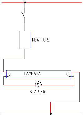

Sempre in merito alla lampada di WOOD,
stabilito che ci vuole anche lo starter,
vorrei sapere come esguire i collegamenti?
poichè ho visto degli esempi di come collegarla, volevo sapere se
così va bene:
I fili dello starter vanno, uno vicino ad un'estremità della lampada e l'altro all'altra estremità della lampada;
un altro filo va da un'estremità della lampada al trasformatore
un altro filo va dall'altra estremità della lampada fino allo spinotto della corrente e l'ultimo filo va dal trasformatore allo spinotto della corrente.
Spero di non essermi confuso.
Comunque, chiedo un Vostro consiglio su come procedere?
Saluti.
Modificato da - cutex in Data 11 febbraio 2009 12:51:28
Inserito il - 02 dicembre 2004 : 21:30:10  Mostra Profilo  Visita l'Homepage di Amministratore Invia a Amministratore un Messaggio Privato  Rispondi Quotando
Allora, mi sembra corretto.
Ti allego lo schema elettrico.
Il filo in alto e quello in basso sono la linea elettrica, ovvero il cavo di alimentazione.
2,26 KB
