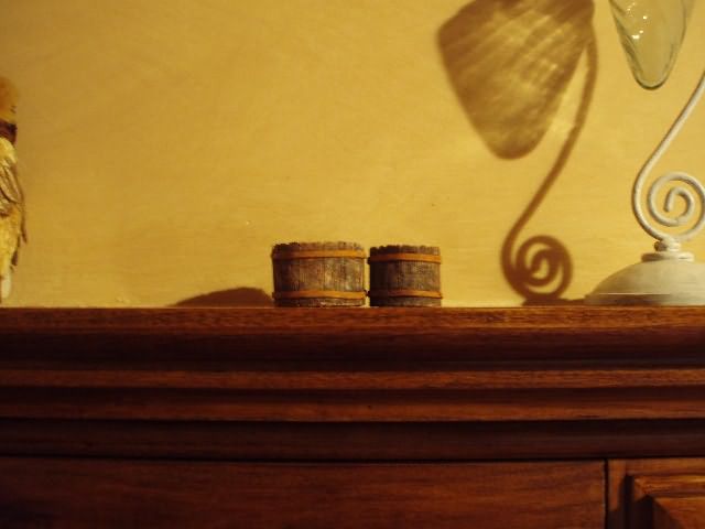

Con questo passo passo voglio mostrare uno dei modi con cui è possibile costruire tinozze in legno tipiche della cultura contadina. E un metodo semplice e veloce senza troppe pretese,ma il risultato nel presepe puo soddisfare a pieno l'impatto visivo.
70,96 KB

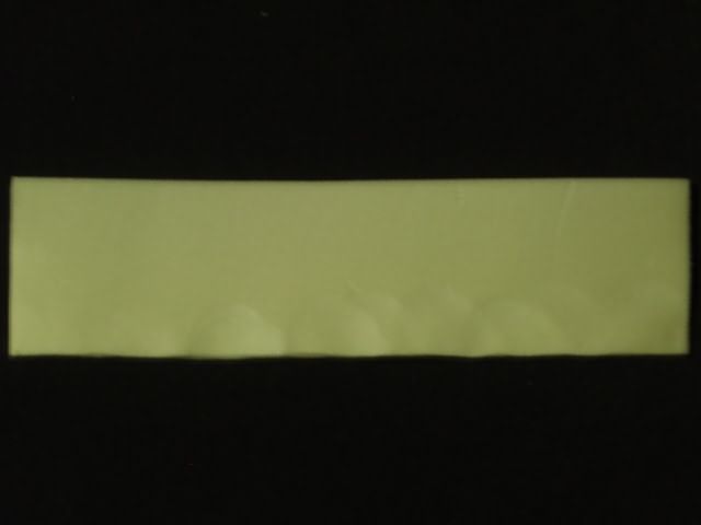

Come primo punto tagliero una striscia di polistirene che rappresenterà lo sviluppo totale del diametro della tinozza che andrò ad effettuare,queste tinozze erano presenti in svariate misure e forme dalle più piccole a quelle molto grandi in cui le massaie lavavano anche i panni.Utile sarebbe avere modelli veri da cui prelevare le misure oppure con documentazione fotografica si cerca di carpire le dimensioni effettive.
Inserito il - 04 luglio 2010 : 23:23:01  Mostra Profilo Invia a Cunaflor un Messaggio Privato  Rispondi Quotando

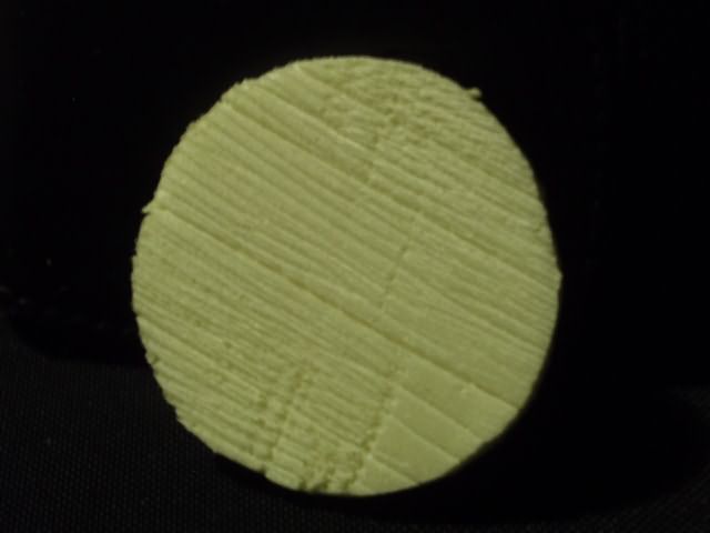

85,82 KB

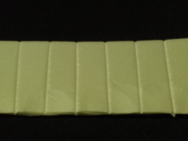

Come secondo passaggio con un semplicissimo cutter con semplice pressione andrò a delimitare le assi che compongono il nostro oggetto
89,83 KB

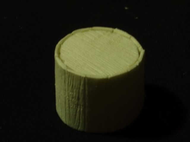

In questo caso ho usato come dima un oggetto cilindrico che calzava a pennello con le mie misure e ho unito i due lembi con colla a caldo.Altra operazione è stata quella di tracciare con una matita porta mine 0,5 le venature del legno che si notano in foto tramite leggera pressione
Inserito il - 04 luglio 2010 : 23:26:10  Mostra Profilo Invia a Cunaflor un Messaggio Privato  Rispondi Quotando

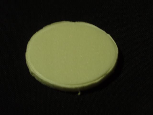

82,71 KB
A questo punto ho tagliato la parte inferiore della tinozza che andrà incollato sul fondo
84,9 KB
Non senza aver effettuato le operazioni descritte in precedenza

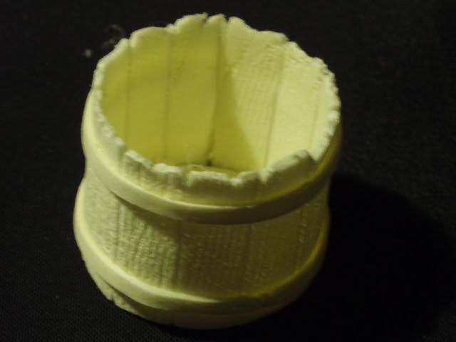

Inserito il - 04 luglio 2010 : 23:32:35  Mostra Profilo Invia a Cunaflor un Messaggio Privato  Rispondi Quotando

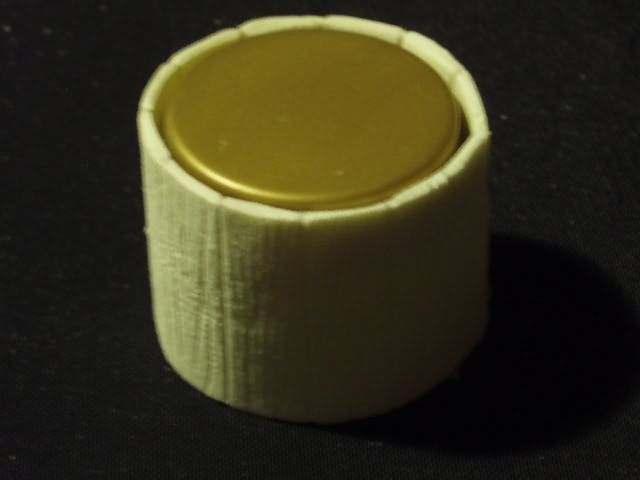

71,41 KB
Risultato dopo aver incollato il fondo, e seguentemente rimosso la dima che avevo utilizzato
94,55 KB

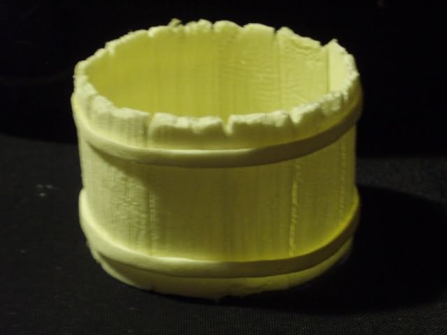

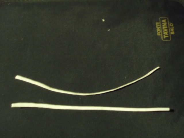

Ho ritagliato due piccole striscioline in porex che andranno a formare le regge in lamiera che sostenevano le tinozze.Io le ho fatte in porex per avere uno spessore sottile dopo averle ritagliate con filo caldo le ho spianate con un mattarello per renderle ancora più sottili e malleabili
Inserito il - 04 luglio 2010 : 23:34:03  Mostra Profilo Invia a Cunaflor un Messaggio Privato  Rispondi Quotando
91,44 KB
84,08 KB
il lavoro dopo averle incollate

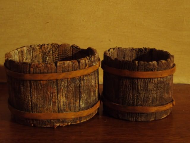

Inserito il - 04 luglio 2010 : 23:38:15  Mostra Profilo Invia a Cunaflor un Messaggio Privato  Rispondi Quotando

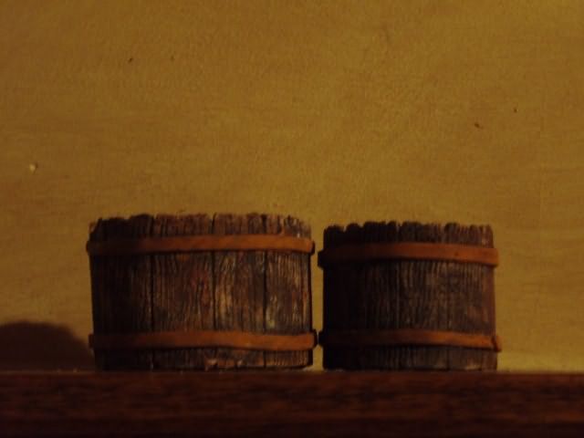

97,94 KB
89,8 KB
97,91 KB
Risultato finale dopo la colorazione il pezzo di destra deve ancora essere finito.Stara a nostro gusto poi vedere se riempire il tutto ad esempio con biancheria,uva,ecc... ecc...solitamente se so di riempirle evito di finire l'interno.Una cosa semplice semplice ma che spero possa essere d'aiuto.

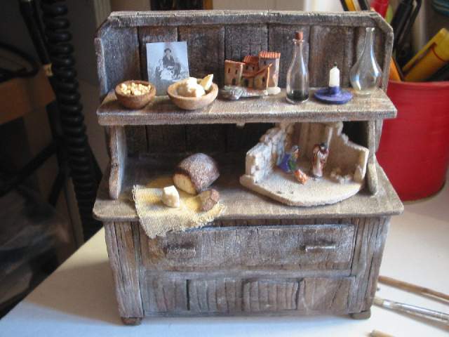

tutto ottimo....piccolo particolare...la mano che è diversa
ho sudato per cercare di ottenere il tuo risultato..
complimenti sinceri sei un Artista
ps. questo è il risultato della prova seguendo i tuoi consigli

Ciao Luigi, veramente carina questa composizione, bravo.
Una curiosità, quanto misura ?

Luigi, una domanda...ma quelle stupende miniature sulla credenza,come il pane con la fetta, oil recipiente col cibo....o le bottiglie!!!
realizzate tu, o trovate da qualche parte??
se le hai realizzate tu,please,posta un passo passo,sono magnifiche!!!

rispondo subito: il pane è realizzato in porex come mostrato da Floris- le bottiglie di vetro trovate a Napoli S.G.Armeno-le casette sono fatte con porex erano per un altro piccolo lavoro ...-le ciotoline sono di balsa sagomate a mano.....la foto ...stampata in formato mini mini. tutto quà. niente di speciale ma un ringraziamento a Floris è ancora doveroso!.

Inserito il - 29 gennaio 2012 : 21:22:09  Mostra Profilo Invia a acquamen un Messaggio Privato  Rispondi Quotando
39,81 KB
Luigi anche tu hai fatto un bel lavoro!!!
Mi piace un sacco!!!

amici vi posto alcune cosette che ho fatto.. che riproporremo al corso di Aprile a Monte Porzio ciao
