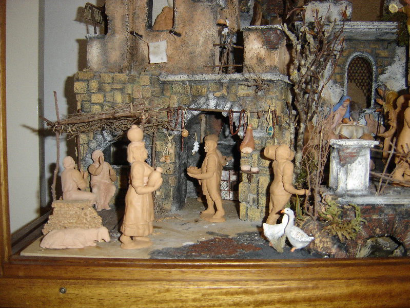

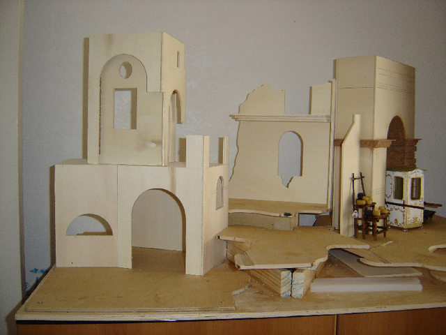

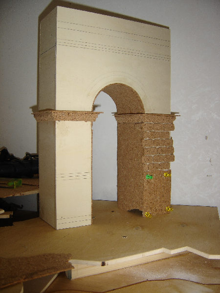

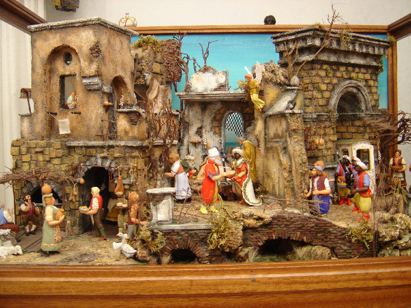

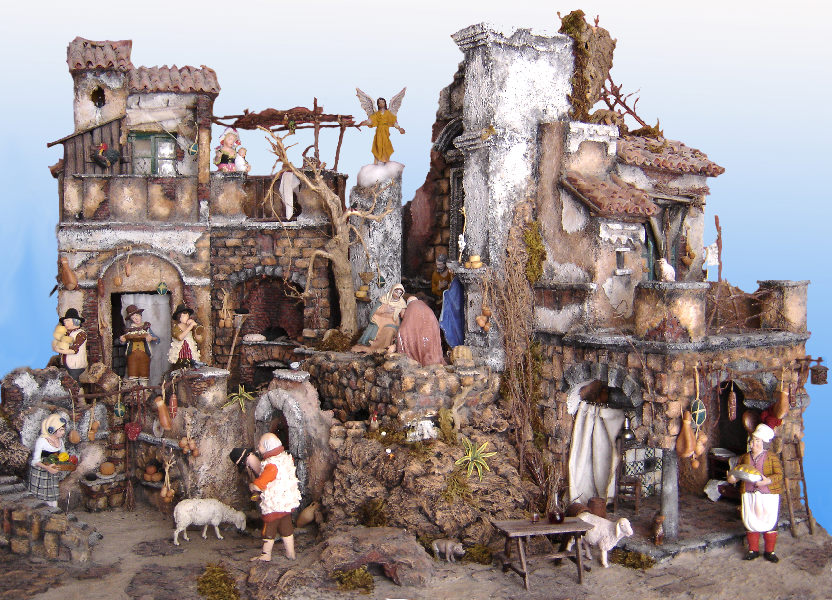

Il presepe in questione è stato costruito 4 anni fà ed attualmente è di proprietà del Museo dei Presepi di Corigliano Calabro - è un presepe in stile 800 napoletano con tre scene:
- osteria sx - scena del mercato dx - natività su casa diroccata

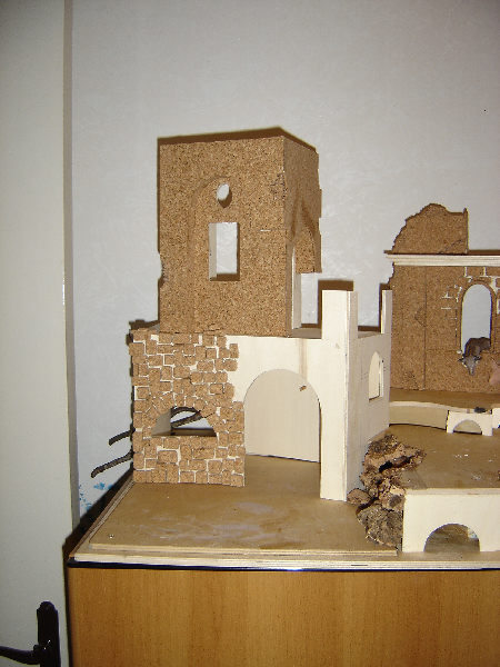

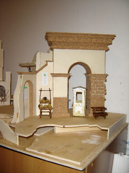

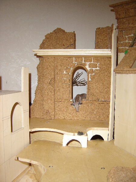

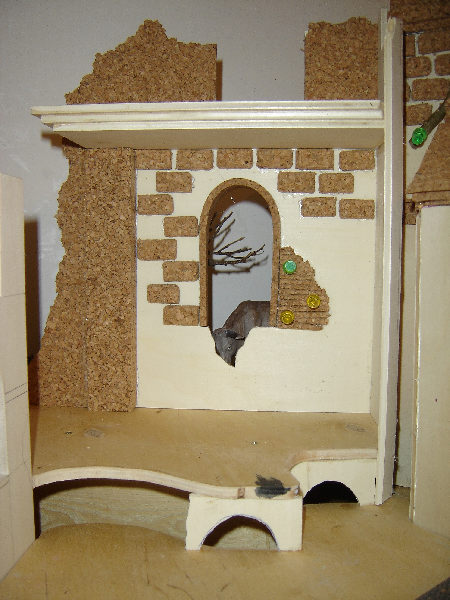

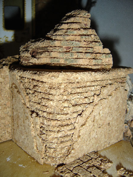

Punto di partenza - struttura del presepe in compensato con piani in multistrato - si dimostra più forte durante i trasporti nelle varie mostre
 51,5 KB

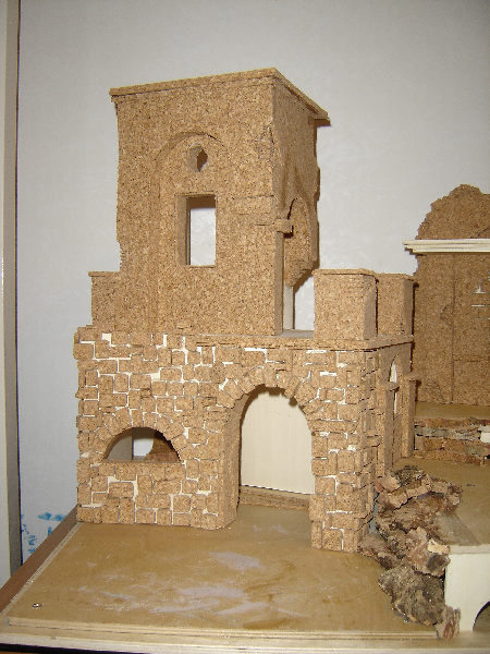

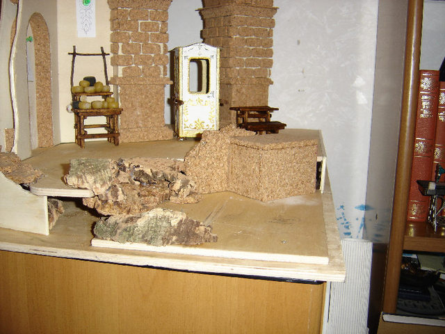

 45,38 KB il sughero utilizzato è quello in fogli di buona consistenza e di diverso spessore 10 mm, 0,5 mm, 0,3 mm e 0,1 mm l'incollaggoio è fatto con collle viniliche con il supporto di colla a caldo

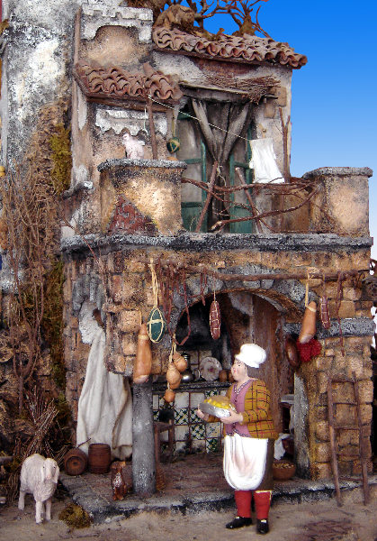

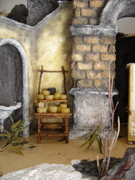

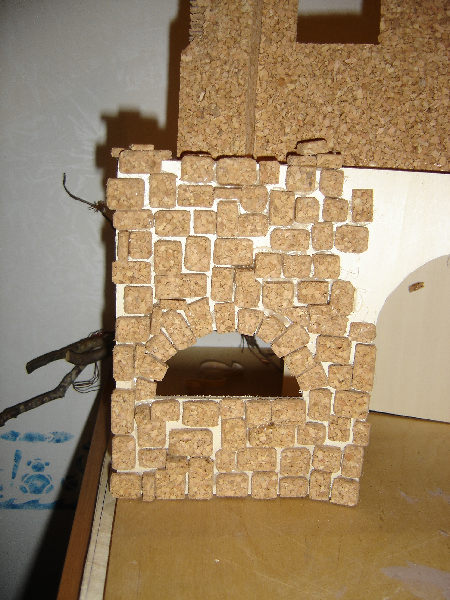

l'osteria
 57,07 KB
i vari mattoni debono essere posizionati distanti fra di loro - la stuccatura e la colorazione simuleranno la malta che li unisce
 78,57 KB
 76,1 KB
 69,04 KB
 107,57 KB

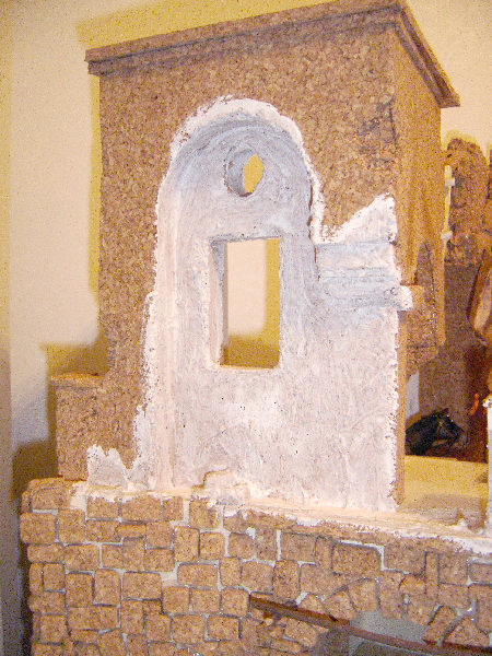

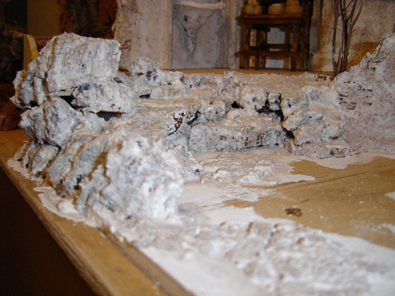

si inizia quindi a stuccare con un impasto formato da:
stucco in polvere acqua vinavil polvere di sughero (diversa granulisità)
con una consistenza simile ad uno yogurt
 107,5 KB
 119,49 KB
www.ilpresepe.org |

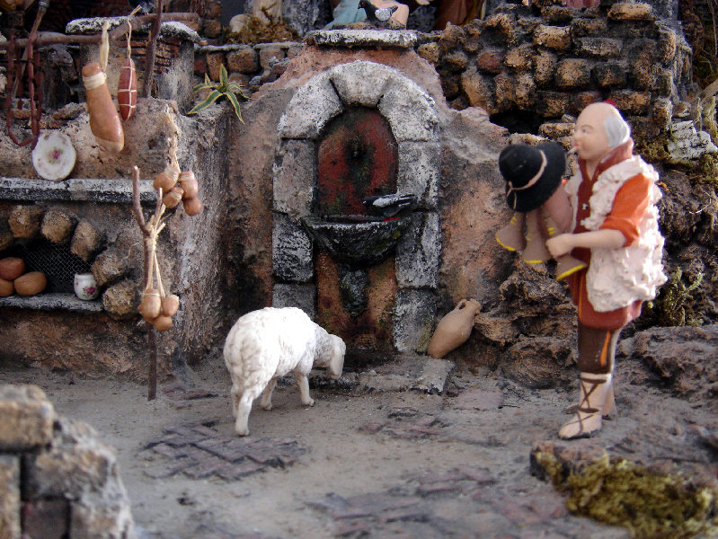

Inserito il - 16 febbraio 2009 : 21:00:33

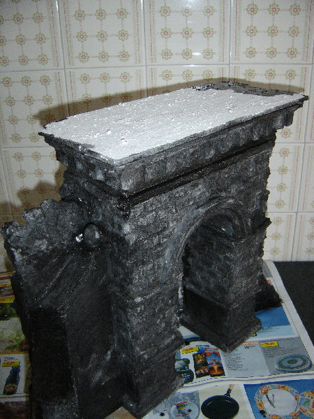

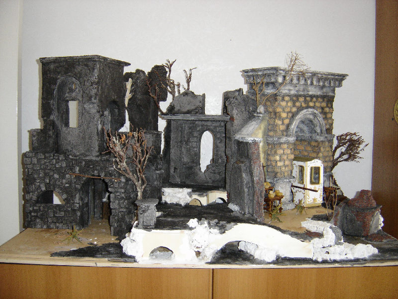

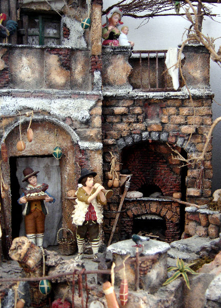

una volta stuccata tutta la struttura lasciare asciugare bene passimo una mano di fondo su tutta la struttura stuccata e lasciate asciugare bene
acrilico diluito o coloranti per pitture murali con un 5% di vinavil (solo per queste ultime)
 83,16 KB

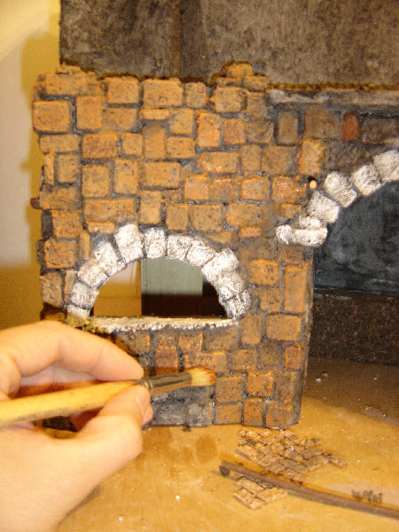

iniziamo a dipingere con la solita tecnica del pennello piatto
 129,84 KB
 82,81 KB
 89,62 KB
fasi complementari indispensabili della colorazione è la lumeggiatura (esegiuita con colori più chiari) e l'ombreggiatura eseguita con colori moltio diluiti per evidenziare le ombre - queste ultime permettono contemporaneamente anche l'invecchiamento del lavoro
 50,95 KB

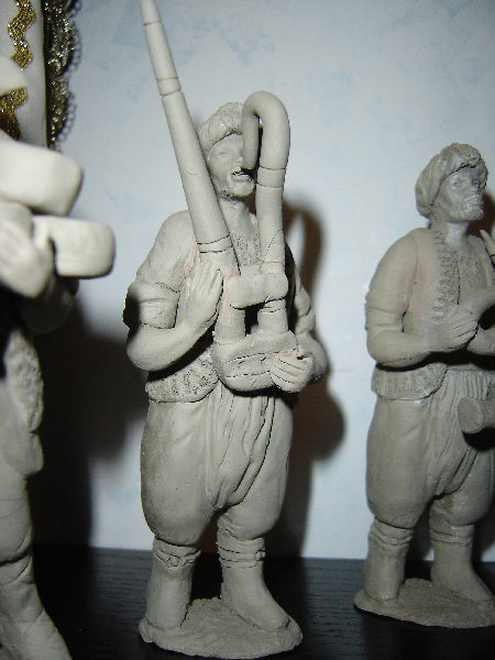

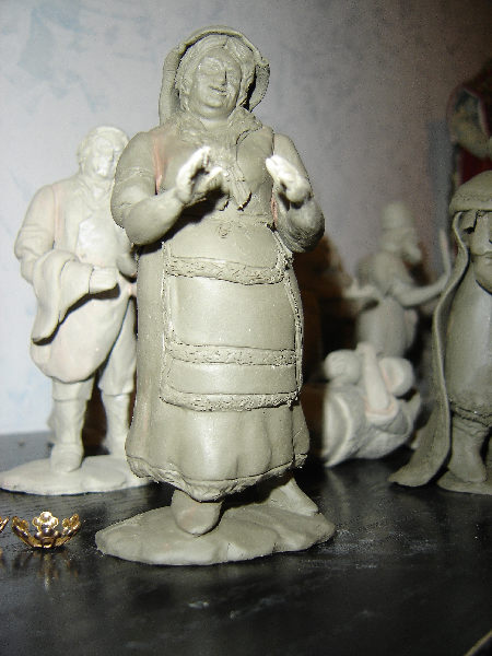

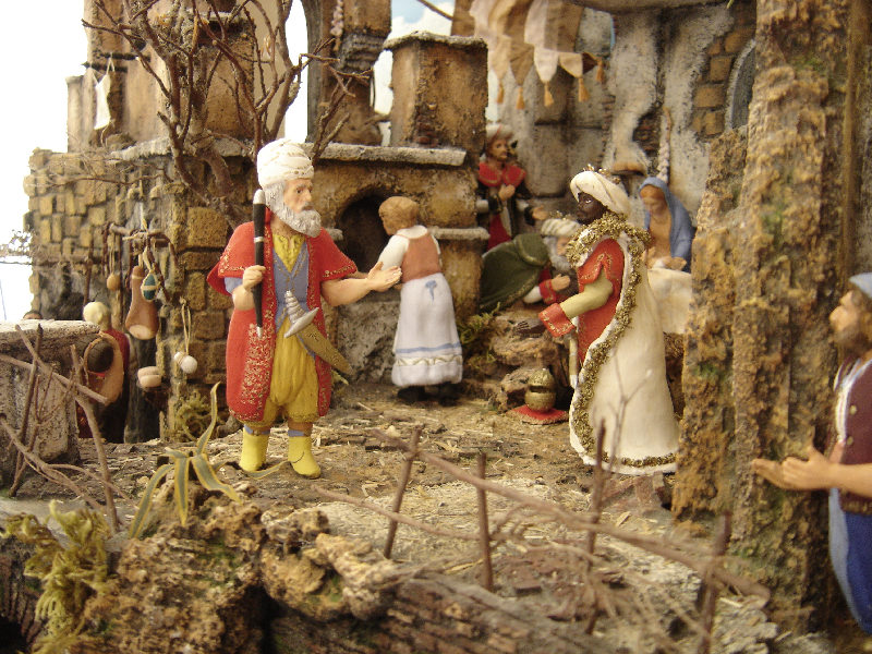

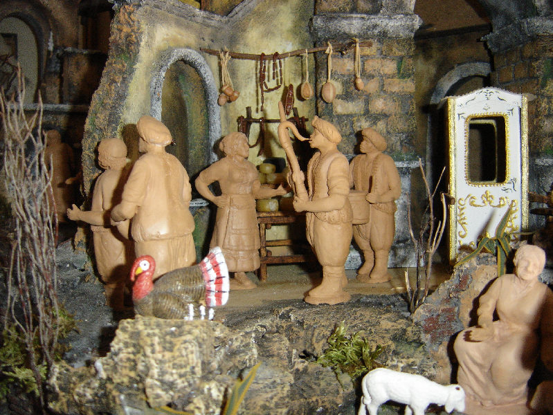

in contemporanea ho provveduto a modellare i personaggi per le varie scene
 55,79 KB
www.ilpresepe.org |
.gif)
Città: Aprilia
2874 Messaggi |
Inserito il - 16 febbraio 2009 : 21:10:11

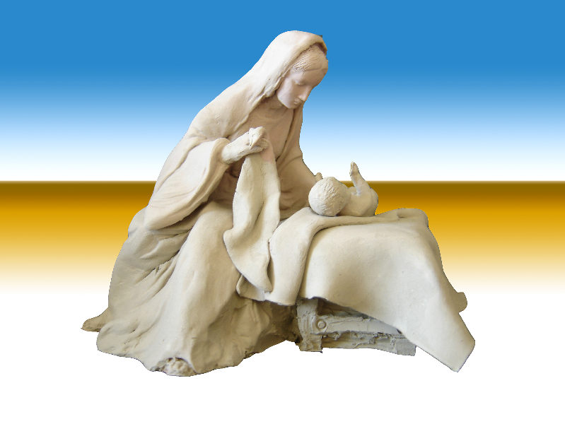

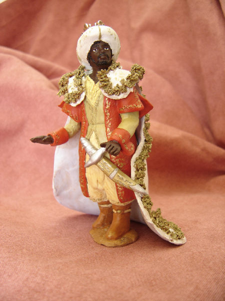

una volta asciutti perfettamente - cottura a 950 gradi e pittura a freddo
 55,02 KB
 49,5 KB
 190,1 KB
 171,12 KB
 170,47 KB
prima della sistemazione finale ultime prove di posizione
 171,54 KB
 170,79 KB
 146,54 KB
 137,4 KB
 170,47 KB
 199,72 KB
 99,73 KB

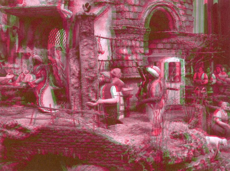

per chi possiede un paio di occhialetti 3d
 196,43 KB
altra interpretazione dell'800 napoletano di qualche anno fà
 189,39 KB
 112,12 KB
 117,24 KB
www.ilpresepe.org |
