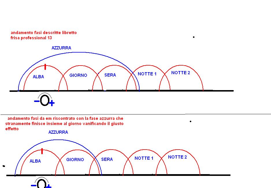

carissimi amici del forum, scusate la mia irruzione dopo lungo tempo di assenza, ma haimè sono sommerso di lavoro per il presepe ed adesso a sola 1 settimana dall'apertura mi stò dannando per risolvere un problema con la gestione delle fasi con la frisa professional 13 appena acquistata. il problema è semplice, da me la fase azzurra al la quale ho collegato le spot azzurre per colorare il cielo, anzichè terminare col calare della sera così come descritto nelle caratteristiche tecniche, la fase azzurra mi finisce una fase prima ossia finisce insieme alla fase giorno rovinando tutto . di seguito vi ho illustrato l'andamento,
62,99 KBmi rimane solo 1 settimana prima dell'apertura . premetto che anche modificando le varie regolazioni relative alle singole fasi dissolvenze, si allungano semplicemente o si diminuiscono le durate di ogni singola fase, ma la fase azzurra sempre e comunque cessa col giorno mentreagendo sulla regolazione della fase azzurra non si fà altro che rendere più o meno graduale l'inizio e fine della fase ma termina sempre insieme alla fase giorno. confido nel vostro aiuto

visto che l apertura è imminente CALATINO....il problema puo essere risolto per quest anno,collegando altre spot azzurre con le lamapde del sole........ dovrebbe risultare accettabile il discorso, avrai un celeste diverso, ma può essere anche bello a vedersi...in attesa di una modifica alla suddetta centralina
cioè quando ti calano le azzurre avrai le altre due tre spot azzurre accese insieme al sole.....può essere un idea

si... si il problema di ste macchina è proprio questo!
con le regolazioni non ottieni nulla...è proprio sbagliata lei!
mecc74 ha capito giusto.... facendo una modifica interna porti la fase azzurra a calare insieme al tramonto.
pensa che io avevo segnalato già questo problema 5 anni fa!! ma evidentemente non l'hanno proprio sistemata!
comunque è una cosa banale, giusto tagliare 2 piste e ponticellarne altrettante... mi ero fatto mandare le istruzioni da quelli della frisa
se vuoi sentirli direttamente penso che ti spiegheranno come fare come hanno fatto con me... certo io non mi sono posto problemi di garanzia ecc... mi serviva la modifica e l'ho fatta, ecco tutto!
se invece vuoi che te lo dica io...(perchè sinceramente adesso non ricordo quali piste ho tagliato!!) devi lasciarmi il tempo di guardare...cosa avevo fatto! (fammi sapere!!)

Eccomi qua...
non trovando l'appunto dove mi ero annotato la modifica apportata dalla Frisa... questa mattina ho aperto la centralina (sob!) e sono andato a vedere cosa avevo fatto.
Ho fatto passare con la lente ogni centimetro della scheda... e ho notato solo una interruzione di pista
(mah...me ne ricordavo due....!!)
ok dai.. andiamo x ordine
1) per aprire la carcassa non basta svitare le 5 viti ma bisogna sfilare tutte le manopoline dei comandi.
Quelle delle regolazioni sono a pressione mentre le ultime tre dei selettori hanno una vitina sul fianco
Sfilare quelle a pressione è un lavoro che va fatto "con buona maniera".
Le manopoline sono dure e i pernini non fanno capo ad altrettanti potenziometri ma bensì a dei semplici trimmer... che sono un po' più delicati.
Quindi tirate PIANO (questa mattina ne ho rotto uno! poco male lo cambierò, ma se non capita è meglio)
2) Prima di procedere ulteriormente... io direi che è bene dare un'occhiata alla scheda per capire se è la stessa presente nella mia centralina (penso di si), ma sapete... la mia è vecchia di cinque anni...quindi non vorrei ci fossero stati degli aggiornamenti
qui di seguito il link del pdf del disegno schematico di come si presenta la scheda dal lato componenti
http://www.fileden.com/files/2008/9/9/2088851/frisa.pdf
3) se vi tornano le posizioni e i codici degli integrati così come dal disegno io direi che potete procedere:
svitate le sette viti che tengono la scheda.
Gli integrati che ci interessano sono l'NE555 e il 40138 evidenziati in arancio nel disegno.
Sotto ho riportato anche la piedinatura dei componenti sempre visti dall'alto
la modifica consiste in:
(1) tagliare la pista che va al piedino 10 dell'integrato 40138 evidenziato
(2) ponticellare il piedino 3 dell'integrato NE555 evidenziato con il piedino 10 dell'integrato di prima
tutto qui
quindi girate la piastra e procedete
per tagliare la pista basta grattare con un piccolo cacciavite finchè la pista salta mentre per il ponticello usate uno spezzone di filo (uno 0,22 può bastare) con i capi preventivamente stagnati
mi raccomando non torturate il circuito stampato con saldature improponibili... quindi:
saldatore efficiente, punta a punteruolo pulita, buono stagno ed eventualmente anche un pelino di pasta...
la saldatura deve durare il tempo di un secondo!
rimontate tutto (ricordandovi di collegare ancora la messa a terra delle prese con una delle viti che tengono la piastra)
e provate se funzia....
adesso bisogna solo sperare che abbia visto bene x quanto riguarda le piste tagliate... (beh il ponticello era difficile non vederlo)
se quindi qualcuno prova... poi mi faccia sapere che è successo
di solito sono abbastanza affidabile.... spero di non smentirmi proprio ora...
saluti a tutti
