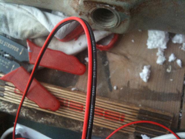

ma che filo si puo utilizzare per fare una serie di luci?va bene qualsiasi filo?
Inserito il - 09 aprile 2012 : 11:13:52  Mostra Profilo Invia a Cap. Harlock un Messaggio Privato  Rispondi Quotando
Messaggio inserito da danix
Considerata l'esiguità della corrente che circola nel circuito non ci dovrebbero essere grossi problemi con la sezione del filo.

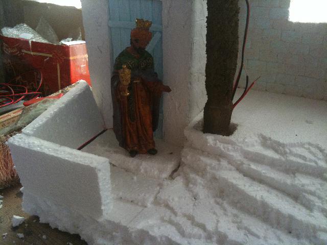

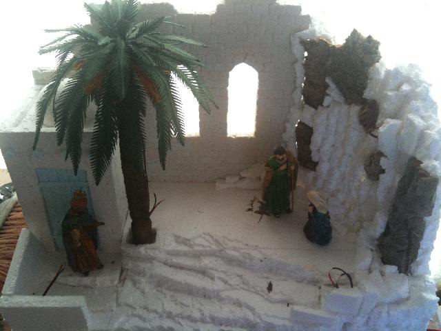

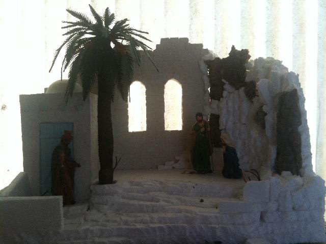

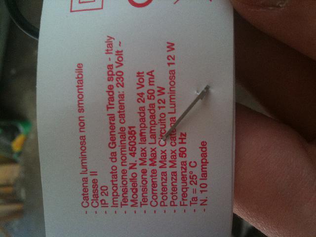

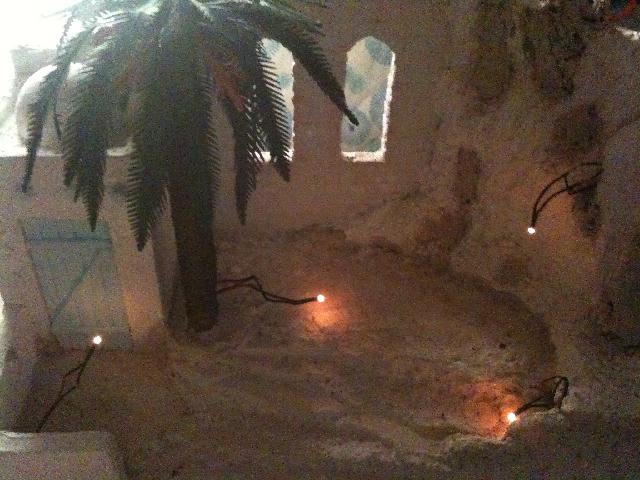

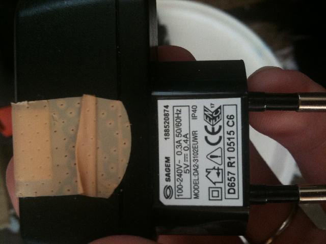

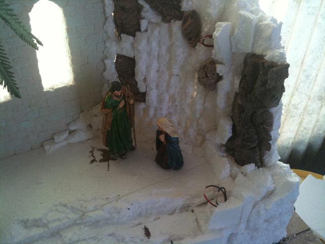

buonasera a tutti,
Vatta Riccardo tu hai spiegato bene,sono io che con l'elettronica sono terra terra!
ti spiego sto realizzando un presepe 60*35 e lo vorrei illuminare con 4 minilucciole...ho già fatto l'infilaggio in paralelo ma adesso mi serve il vostro aiuto!ti mando alcune foto del materiale che ho a disposizione:
33,56 KB
40,21 KB
37,38 KB
39,82 KB
28,76 KB
32,16 KB
32,52 KB
43,05 KB
vabbene il materiale che c'ho per illuminare il presepe abbastanza non surriscaldando le minilucciole?
aiutoooooooooooooooooooooooo!
Vatta Riccardo
796 Messaggi
Inserito il - 20 maggio 2012 : 22:46:23  Mostra Profilo Invia a Vatta Riccardo un Messaggio Privato  Rispondi Quotando
Come si legge dall'etichetta della catena ogni lampadina è a
12 V mentre gli alimentatori sono a 5 V.
Ti consiglio di trovarne uno a 9 volt 200 mA sia in continua che in
alternata.
Le lampade saranno sottoalimentate e faranno una luce un pò più giallastra ma sicuramente non surriscalderanno.
Il cavetto può portare fino a 8 lampadine di quel tipo trannquillamente

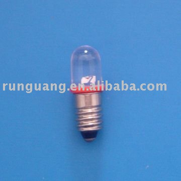

potresti usare anche minilampadine con attacco a chiocciola, in pratica sono vere e proprie lampadine in miniatura, dovendo posizionarle in punti precisi, ti verrebbe un lavoro pulito, e per sicurezza nei punti di attacco potresti ricoprire il polistirolo con del gesso o cemento che resiste di più al calore facendo anche da isolante al polistirolo. esistono sia a 220 v che a 24 v. Ciao.
Attacco lampadina E10, so che ora le fanno anche a led quindi praticamente nn si surriscaldano mai.

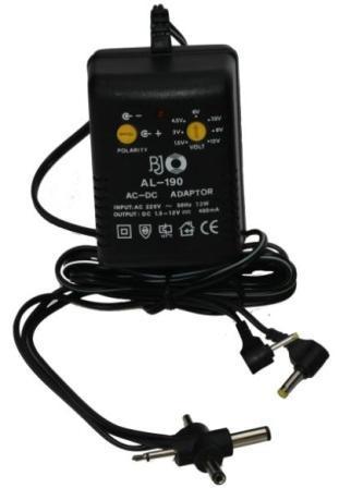

Ok geppetto grazie mille!
Per quanto riguarda l'alimentazione che ne dite?9v o 12v?
Per l'alimentazione va bene un'alimentatore variabile UNIV. 1,5-12V 400MA del tipo made in Cina € 3,50/3,90 puoi così sottoalimentare le lampade e dare una luce più bassa tipo calda dipende dal tuo punto di vista...io di solito le tengo anche al di sotto dei 9v
Per l'alimentatore va bene anche questo made in cina:

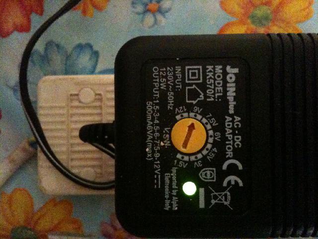

Inserito il - 03 giugno 2012 : 09:29:26  Mostra Profilo Invia a danix un Messaggio Privato  Rispondi Quotando
buongiorno a tutti,
grazie geppetto 58 per il consiglio,ho preso un alimentatore variabile e ho posizionato le minilucciole a 9v...
49,76 KB
51,56 KB

3534 Messaggi
Inserito il - 03 giugno 2012 : 11:24:14  Mostra Profilo  Visita l'Homepage di Amministratore Invia a Amministratore un Messaggio Privato  Rispondi Quotando

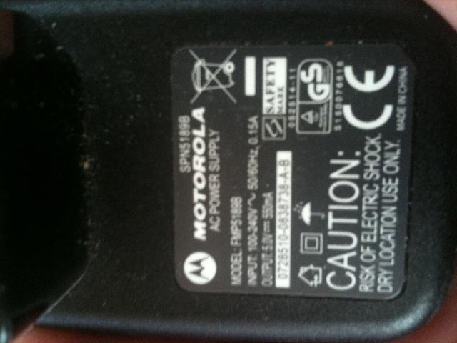

Verifica che non ci siano troppe lampadine altrimenti corri il rischio di sovraccaricare l'alimentatore con conseguente innalzamento della temperatura e rottura del medesimo.
L'alimentatore in foto non può superare una corrente massima di 500 mA.

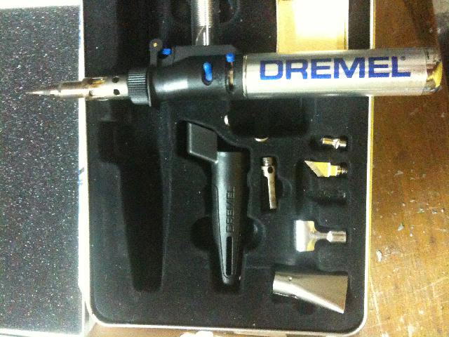

geppetto scusa il ritardo.comunque ho risolto,sono riuscito a saldare a stagno,solo che non sono riuscito a saldarlo tutto tutto...penso non succeda niente!
comunque utilizzo questo saldatore

Inserito il - 08 ottobre 2012 : 10:21:20  Mostra Profilo Invia a GIALLARO un Messaggio Privato  Rispondi Quotando
Non è bello mettere il cerotto... poi si brucia....potevi mettere il nastro isolante !!!
Stai attento !!!
buonasera a tutti,
33,56 KB
40,21 KB
37,38 KB
39,82 KB
28,76 KB
32,16 KB
32,52 KB
43,05 KB
