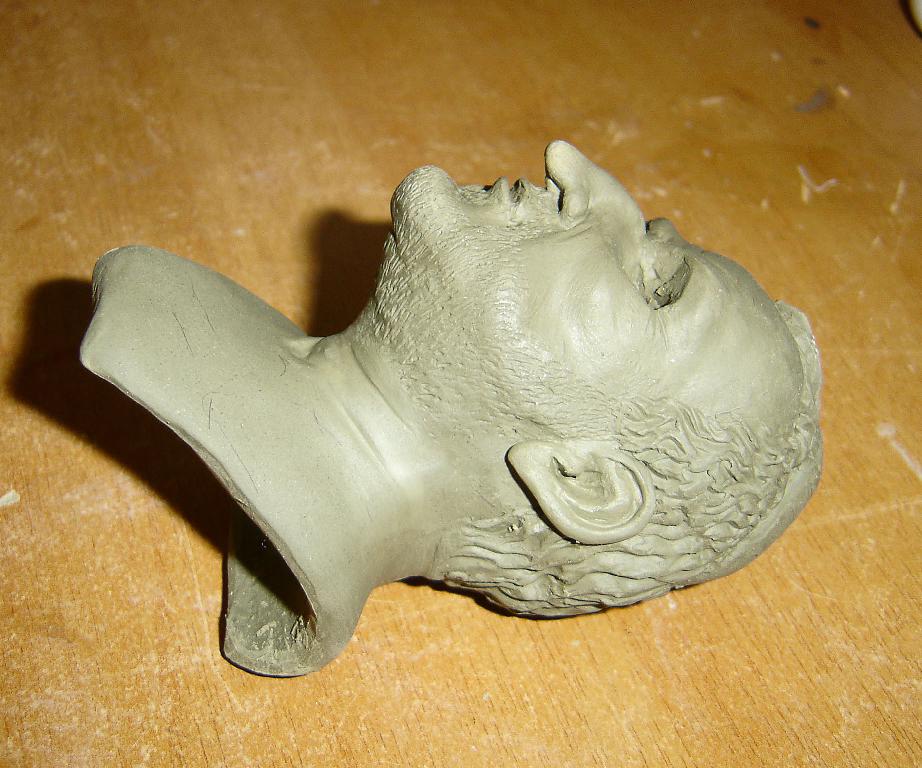

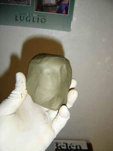

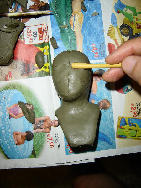

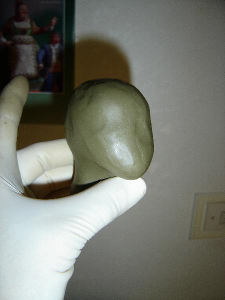

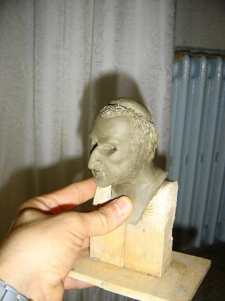

Inserito il - 11 luglio 2009 : 20:57:26  Mostra Profilo  Visita l'Homepage di Alex Invia a Alex un Messaggio Privato  Rispondi Quotando

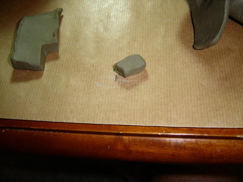

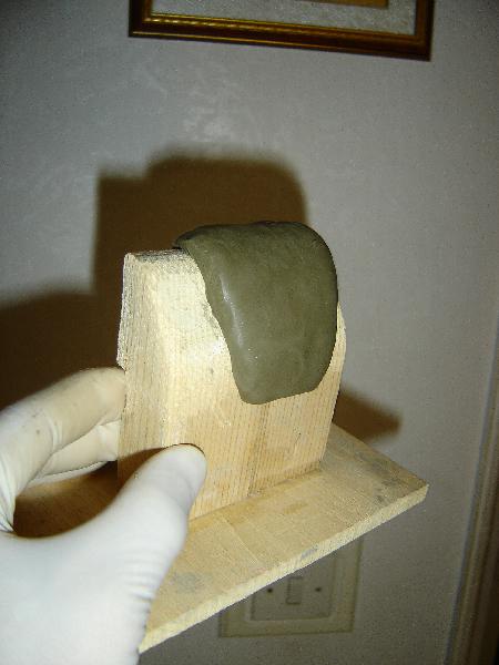

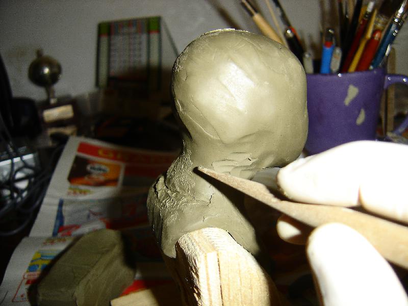

il personaggio farà parte di una scena che sarà allestita in un Museo
smussate gli angoli e cominciate a dare forma
23,97 KB
20,48 KB

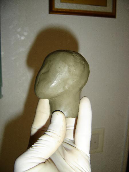

rivavate un ovoide e contemporaneamente date forma al collo
24,74 KB

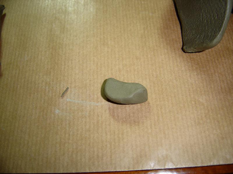

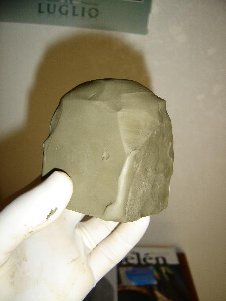

create una pettina ed adagiatela sul supporto
28,36 KB
applicate la testa sulla pettina ricordandosi che ogni operazione di aggiunta dovrà essere preceduta da spennellate di barbotina e cercando di evitare eventuali bolle d'aria
54,44 KB

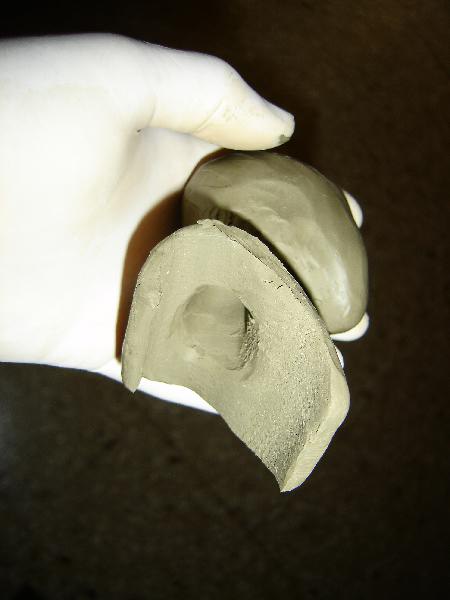

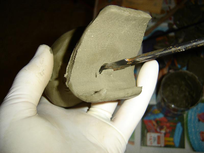

svuotate parzialmente la testa partendo dall'interno del collo, attenzione però se l'argilla è troppo morbida questa operazione eseguitela successivamente quando l'argilla passa allo stato "cuoio"
46,08 KB
questa operazione servirà a fissare dall'internola pettina alla testa e ad evitare la formazione di bolle d'aria
21,89 KB

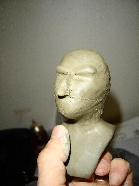

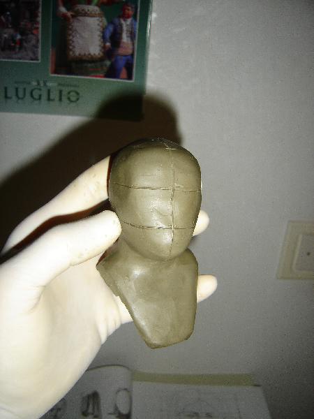

dividete il viso in tre parti uguali
25,64 KB
con uno strumento ad hoc date l'impronta delle orbite
52,46 KB

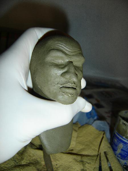

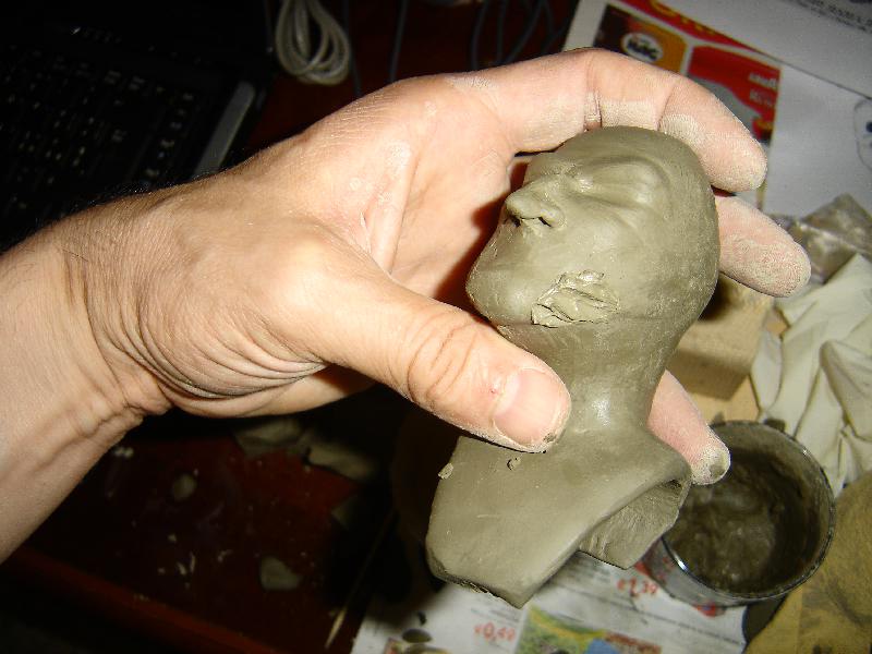

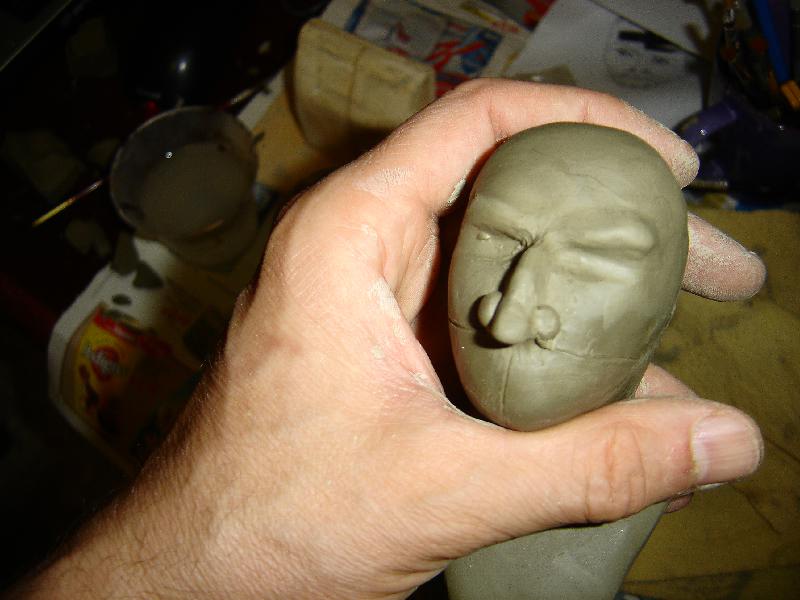

Inserito il - 12 luglio 2009 : 11:43:59  Mostra Profilo  Visita l'Homepage di Alex Invia a Alex un Messaggio Privato  Rispondi Quotando
fate una piccola salsiccia di argilla, dividetela in due parti ed applicatela sulle arcate sopracigliari ...naturalmente con barbotina
lisciate il tutto con un pennello morbido
23,77 KB

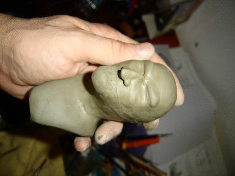

create ora una mezza piramide la lunghezza sarà inizio setto fino al secondo segno di divisione della testa
.....iniziate a dar forma al naso
27,65 KB
fate ora una pallina di argilla e dividetela in due parti - applicate le due semisfere sul naso per formare le narici
49,16 KB
date forma al mento aggiungendo una porzione piccola di argilla
38,15 KB
ricordatevi sempre "è importante" di spennellare sempre prima la barbotina eviterete rotture e scoppi in forno
57,72 KB

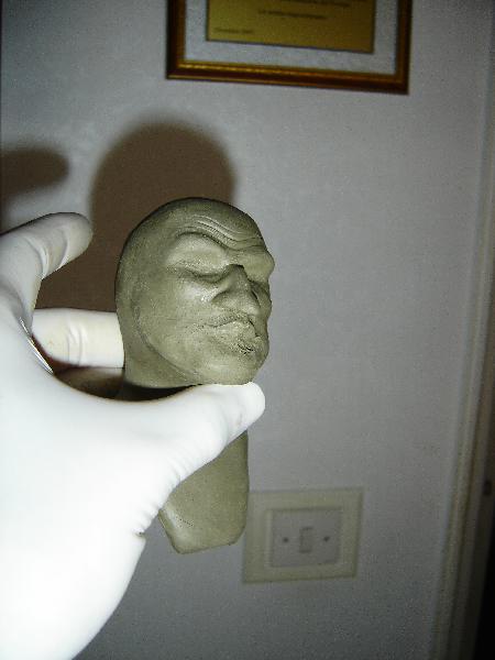

Inserito il - 12 luglio 2009 : 11:49:44  Mostra Profilo  Visita l'Homepage di Alex Invia a Alex un Messaggio Privato  Rispondi Quotando
fateuna piccola salsiccia ed applicatela sotto il naso - date quindi forma al labbro superiore
24,58 KB
la stessa cosa dovrà essere fatta con quello inferiore
29,76 KB
mentre date forma levivate sempre son un pennello a setole morbide

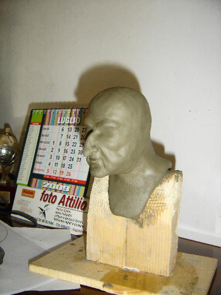

Inserito il - 12 luglio 2009 : 11:53:08  Mostra Profilo  Visita l'Homepage di Alex Invia a Alex un Messaggio Privato  Rispondi Quotando
aggiungete altro materiale sul volto a seconda del tipo di espressività caratteriale che volete imprimere, le rughe, guange più abbondanti, zigomi evidenziano meglio i caratteri
Modificato da - Alex in data 12 luglio 2009 11:54:24

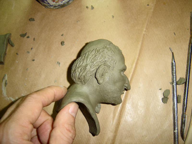

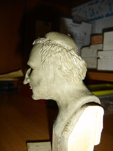

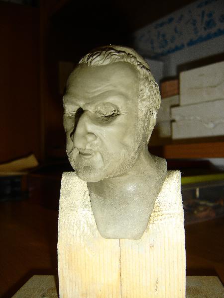

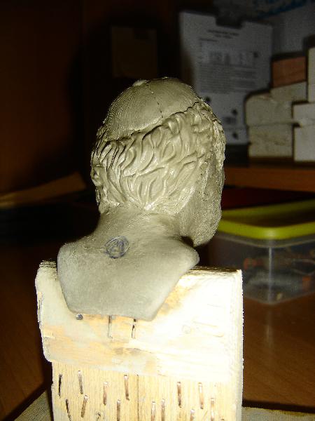

Inserito il - 12 luglio 2009 : 12:34:40  Mostra Profilo  Visita l'Homepage di Alex Invia a Alex un Messaggio Privato  Rispondi Quotando
36,03 KB
applicate delle sfoglie di argilla da ci ricaverete con uno "scavino"
i capelli
27,38 KB
ricordatevi di scavare le orbite per il futuro inserimento degli occhi in vetro
definite la barba che può essere simulata con un timbrino ricavato da un calco di carta vetrata o con una punta fine (barba a graffio)
33,39 KB
32,49 KB
31,12 KB
32,01 KB
30,6 KB
....mancano naturalmente ancora le orecchie
Modificato da - Alex in data 12 luglio 2009 14:12:00

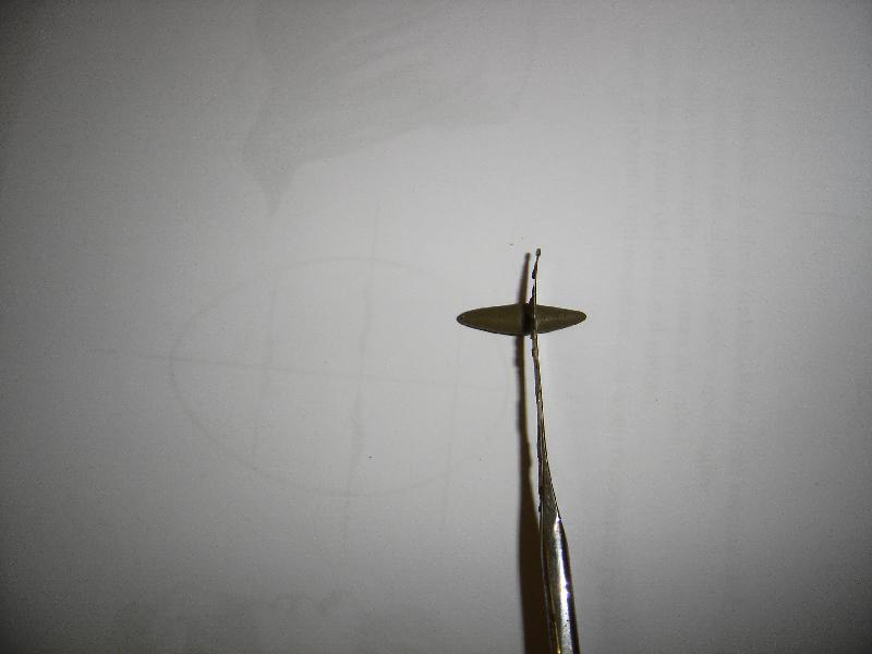

Inserito il - 13 luglio 2009 : 11:43:56  Mostra Profilo Invia a passero un Messaggio Privato  Rispondi Quotando
Messaggio inserito da Alex
23,77 KB
grazie Alex
stupendo la tua descrizione
quest'attrezzo come lo si usa? e dove l' hai usato?
salutoni dall'amico
passero

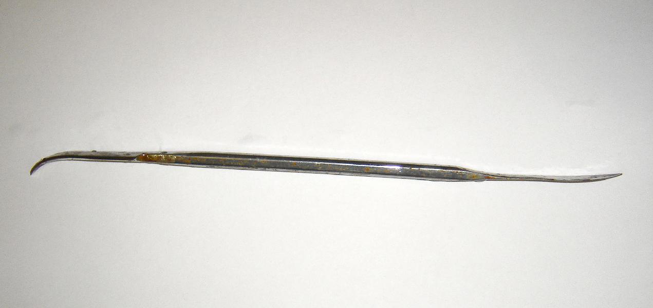

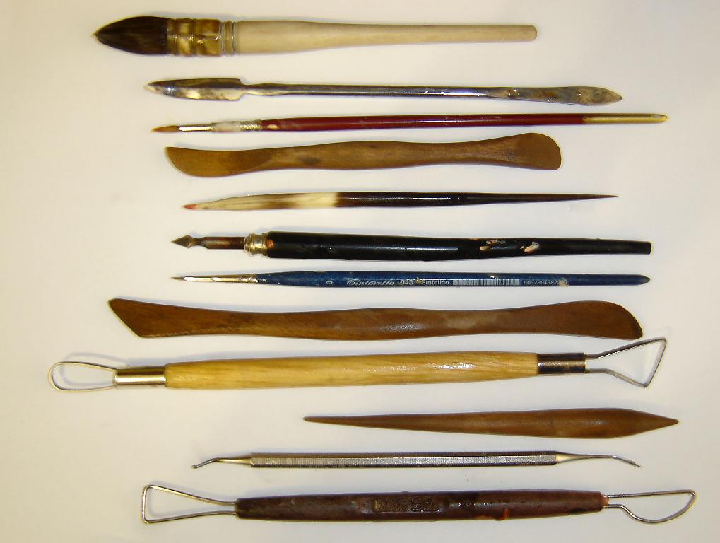

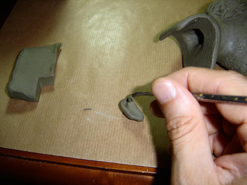

Inserito il - 13 luglio 2009 : 18:39:19  Mostra Profilo  Visita l'Homepage di Alex Invia a Alex un Messaggio Privato  Rispondi Quotando
x passero
questi sono gli attrezzi che normalmente utilizzo
69,67 KB

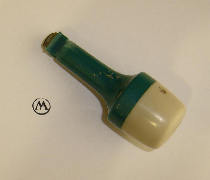

questo attrezzo è da modellatore e serve per tagliare, scavare graffiare etc...
41,24 KB

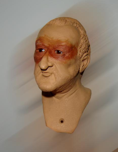

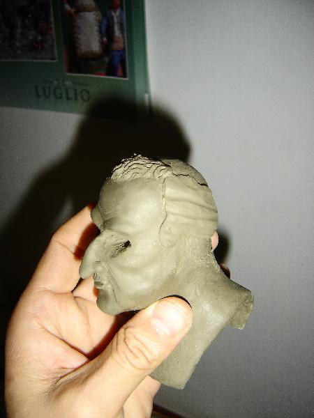

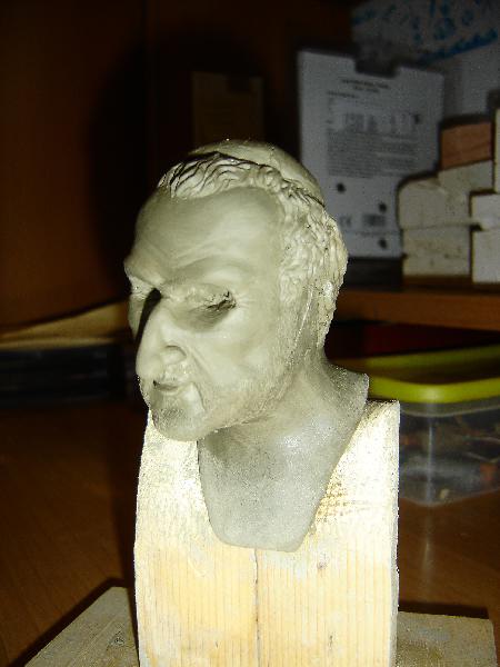

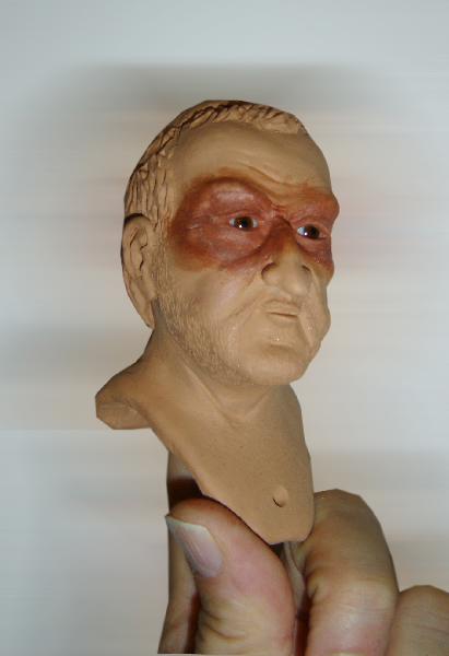

Inserito il - 06 novembre 2009 : 21:15:00  Mostra Profilo  Visita l'Homepage di Alex Invia a Alex un Messaggio Privato  Rispondi Quotando
17,68 KB
16,94 KB
56,98 KB
Modificato da - Alex in data 06 novembre 2009 21:25:11
Inserito il - 07 novembre 2009 : 00:03:20  Mostra Profilo Invia a 6vior un Messaggio Privato  Rispondi Quotando
cavolo ma ai tolto gli occhi a qualcuno e messi dentro la statuetta?
Inserito il - 07 novembre 2009 : 10:59:22  Mostra Profilo  Visita l'Homepage di Amministratore Invia a Amministratore un Messaggio Privato  Rispondi Quotando
Secondo me Alex è un marziano in incognito.
BRAVISSIMO (è riduttivo).
L'Arte è Arte.
Inserito il - 08 novembre 2009 : 21:40:01  Mostra Profilo Invia a Cap. Harlock un Messaggio Privato  Rispondi Quotando
Sono senza parole... dire che è stupendo è riduttivo!
Il colore rosso intorno agli occhi (che al termine non si vede più) a cosa serve?
Inserito il - 09 novembre 2009 : 21:58:52  Mostra Profilo  Visita l'Homepage di Alex Invia a Alex un Messaggio Privato  Rispondi Quotando
serve a stuccare gli occhi dopo l'inserimento nelle orbite
Inserito il - 10 novembre 2009 : 23:28:21  Mostra Profilo Invia a Cap. Harlock un Messaggio Privato  Rispondi Quotando
Quindi non si stucca con la creta?

Inserito il - 11 novembre 2009 : 18:27:38  Mostra Profilo  Visita l'Homepage di Alex Invia a Alex un Messaggio Privato  Rispondi Quotando

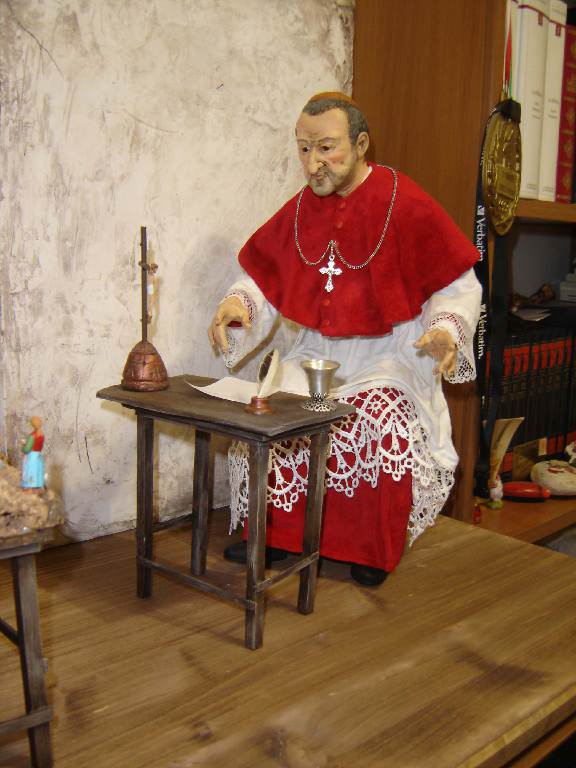

solitamente gli occhi si stuccano con milliput che è un bicomponente forte ma in mancanza....
....il personaggio è S. Alfonso dei Liguori intento a scrivere "Tu scendi dalle stelle" mentre contempla un presepe - l'iconografia del Santo è varia e questo è il risultato di una rielaborazione
....hai ragione DAve riguardo il presepe napoletano ma è proprio una sua caratteristica e giustamente può non piacere a tutti rimane comunque in assoluto il più completo
