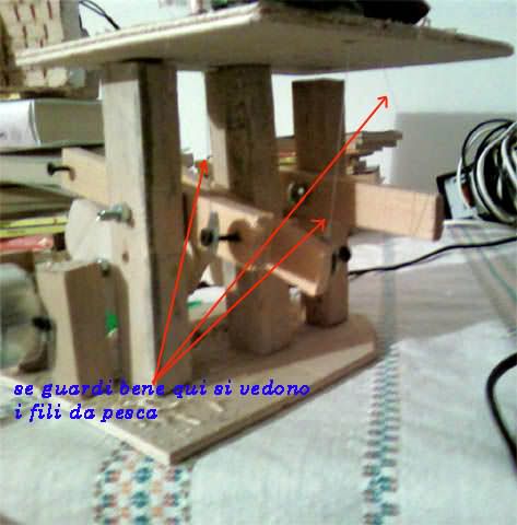

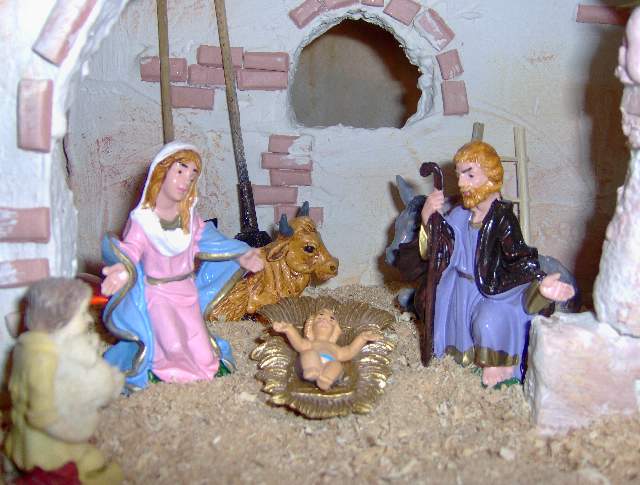

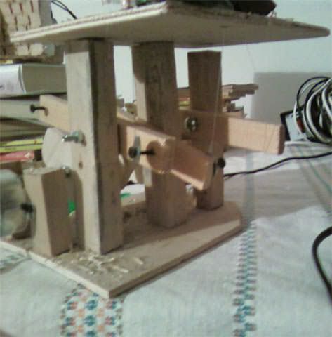

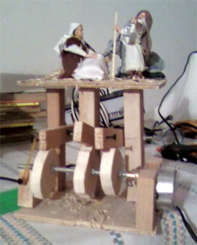

queste sono le foto della mia natività in movimento:
45,54 KB
47,92 KB
48,7 KB
il modello di come si dovrebbe costruire il tutto l'ho già postate da qualche parte...
io ho tagliato le braccia delle statuine e ricomposte con uno snodo formata da molle prese dalle penne poi si attacca un filo alla parte da far trascinare alla leva e il gioco è fatto naturalmente come per ogni cosa bisogna provare varie volte finche non si ottiene il risultato voluto.
nella natività che si vede sopra le statue sono alte circa 8cm
la Madonna muove il braccio destro scoprendo gesù, Giuseppe alza la lanterna e l'asino dietro dovrebbe muovere la bocca ma con statue così piccole il movimento è quasi impercettibile...per cui è meglio usare statue da almeno 12cm...che per il prezzo non bassissimo non mi sono azzardato a prendere dato che sono da tagliuzzare...comunque questo era solo un piccolo esperimento magari il prossimo anno costruirò qualcosa di meglio

Inserito il - 29 dicembre 2007 : 13:06:40  Mostra Profilo Invia a SNK un Messaggio Privato  Rispondi Quotando

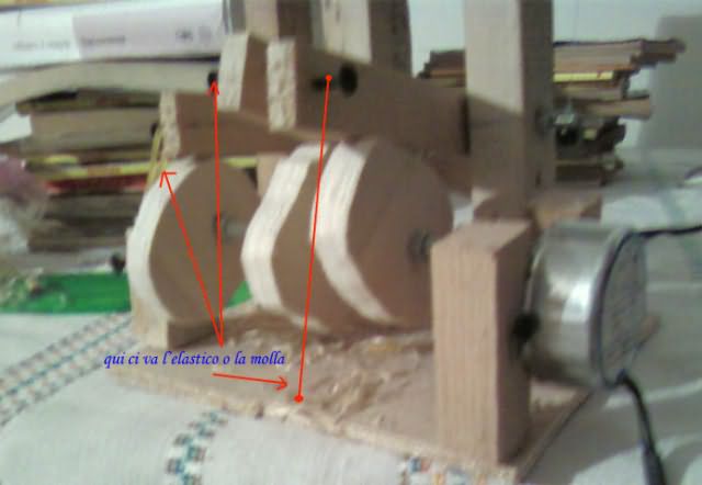

in quel blocco c'è un motore da 5 giri/minuto che ho pagato circa 6 euro mi pare....
gli elastici (o le molle) sevono in pratica per fare ritornare indietro il movimento
53,66 KB
so che è difficile all'inizio ma se ti ingegni un po' e cerchi di immaginare come dovrebbe funzionare ti viene in mente come fare
59,88 KB

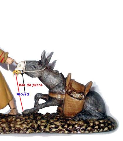

per l'asino è molto semplice tagli la bocca e la riattacchi mettendoci qualcosa che gli permetta di muoversi se tirata, io ho usato una piccola molla delle penne perchè permette molti movimenti dipende da che parte tiri il filo...
per esempio...
44,46 KB
questo è solo un esempio...
purtroppo ora non posso farti un video perchè ho solo il cellulare e viene male...
comunque vedrai che provando e riprovando per l'anno prossimo ci riuscirai
17,22 KB

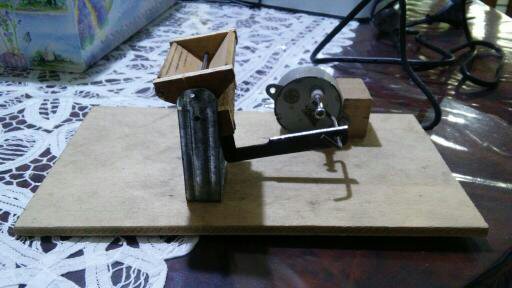

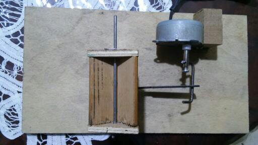

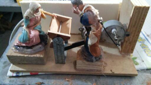

Questa è la natività che ho completato
29,37 KB
tornado11
tornado11
Città: castello di cisterna
28 Messaggi
Inserito il - 08 aprile 2017 : 18:58:22  Mostra Profilo Invia a tornado11 un Messaggio Privato  Rispondi Quotando

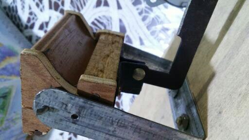

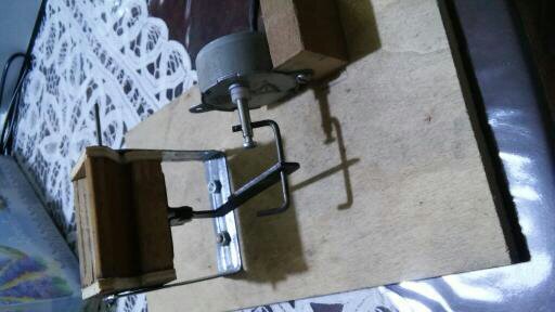

Per il movimento della culla ho utilizzato un motorino da 5 g/min,mentre per San Giuseppe un motorino da 10 g/min.
La leva che comanda i movimenti della culla non è altro che una cerniera prelevata da un'anta di un mobile dismesso,opportunamente modificata
