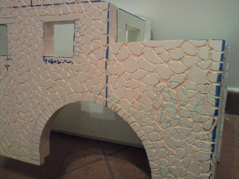

Ieri sera ho provato a creare un muro e penso non sia venuto tanto male... ma ovviamente chiedo a voi pareri e consigli...
Volevo creare i mattoni in rilievo con la tecnica, se non sbaglio, della "goccia".. che ne pensate??
.. per la colorazione vorrei evitare di passare la mano di gesso su tutto il muro per evitare di coprire tutte le fuge tra le pietre vista la mia inesperienza, ma dare direttamente una mano di grigio chiaro e poi procedere alla colorazione seguendo le vostre guide...

Inserito il - 10 novembre 2010 : 10:16:15  Mostra Profilo Invia a mecc74 un Messaggio Privato  Rispondi Quotando
OK.
Attorno alle aperture di porte e finestre incidi blocchi rettangolari, più stabili rispetto a blocchi tondeggianti.

Inserito il - 10 novembre 2010 : 10:40:20  Mostra Profilo Invia a mecc74 un Messaggio Privato  Rispondi Quotando
La superficie del pannello mi pare un po' lucida dai una passata di carta vetrata....poi procedi con la bugnatura dei mattoni.
Non mi pare un cattivo lavoro.

Ciao ponteribe,come primo lavoro niente male,un piccolo consiglio che ti posso dare,le pietre quando le incidi falle meno spigolose, ma piu tondeggianti come nella realta'.
Per dare un po' di movimento alle pietre,prima di inciderle,prendi uno scalpello e rovina la lastra di cartongesso(con dei solchi),vedrai che poi cambia tutto.

A me sembra un pannello di polistirene...

.. infatti è polistirene...
Inserito il - 11 novembre 2010 : 00:34:22  Mostra Profilo Invia a renzo50 un Messaggio Privato  Rispondi Quotando
Anche a mè sembra un pannello di polistirene, quindi dopo aver tolto gli spigoli dovresti rovinare un pò le pietre con una spazzola di ferro o con qualcosa che possa renderle meno piatte semplicemente picchiandogli sopra.

il consiglio che vi do è di rovinare il muro prima, anche molto di più di come si vede nel video, togliendo con il cutter pezzi di superficie prima di incidere. il pannello così assume già delle sporgenze che si possono seguire con un pirografo o con il cutter per avere delle pietre molto naturali

Prima di procedere all'incisione delle pietre, se posso darti un consiglio, è bene farsi delle linee orizzontali in modo da avere un direzione in cui fare appunto le pietre. Nella tua incisione, è impropabile staticamente che un muro stia in piedi

io darei una base di grigio scuro perchè essendo pareti esterne è facile che l'umidità crei nelle fessure del muschio e lo sporco stesso si deposita
poi procederei con la colorazione delle pietre con grigi + chiari
altrimenti darei una base di crema scuro per simulare il colore della calcina fra pietra e pietra(come ho fatto io nella precedente immagine.

La base prima è sempre il mordente scuro per coprire tutti i puntini bianchi.
Dopo, avendo in mente che tipo di sfumature darai alle pietre (marroni o grigi)inizia dal colore più scuro, e con la tecnica del drybrush arrivi alla lumeggiatura più chiara.
